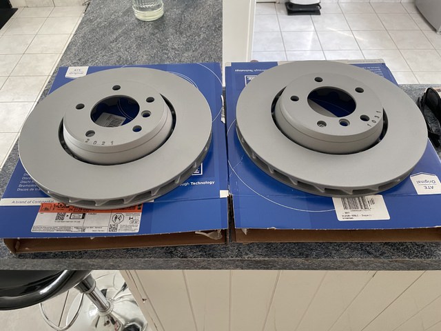

Le 20/07/2022 à 10:41, ALDO06 a dit :
Voilà les bestiaux .
J'avais cru comprendre que les ailettes dévaient recueillir l'air vers le centre et non le dispercer depuis celui-ci.
Or il est écrit l'inverse sur les cartons et le disques (un ptit L pour left et R pour Right j'imagine)
Quelqu'un peut il confirmer que sur la photo de gauche c'est bien le disque avant gauche ?
Comme ça je les monte dans le bon sens cet après midi avec les pagid..😅
