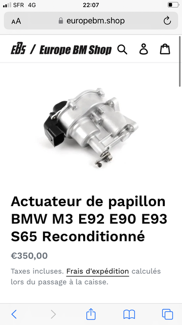

Posté(e) le 6 août 20222 a comment_1106007 Il y a 6 heures, krouny a dit : EBS est partenaire en France si tu peux le faire toi même Yesss sur le site shop ils y sont à vendre : Le prix est raisonnable, quand tu les fais toi-même 👍 Modifié le 6 août 20222 a par tintamar

Posté(e) le 11 août 20222 a Auteur comment_1106371 Le 06/08/2022 à 22:09, tintamar a dit : Yesss sur le site shop ils y sont à vendre : Le prix est raisonnable, quand tu les fais toi-même 👍 je suis pas assez cale en mécanique pour faire ca il sont garantis a vie aussi mon préparateur les a d angleterre aussi
