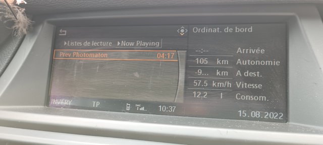

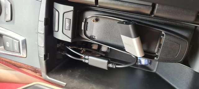

Si je comprends bien, cet adaptateur Bluetooth utilise à la fois le mini-jack pour l'audio et l'USB pour les commandes et l'affichage à l'écran, c'est ça ?
Edit : l'affichage à l'écran ne fonctionne qu'avec iOS
Merci,
Pascal.
L'affichage des titres fonctionne sur android aussi, mais rien de plus (genre le timestamp est bugué)
J'ai un android. Et en effet les tests montrent que ça fonctionne mieux avec Iphone.
(Parfois l'affichage bug il est vrai, mais ça fonctionne bien dans l'ensemble)
Mais j'en suis hyper satisfait compte tenu du prix/qualité.
J'ai installé le aux sur le système d'origine avec codage ncsexpert, c'est top je trouve et pas cher !

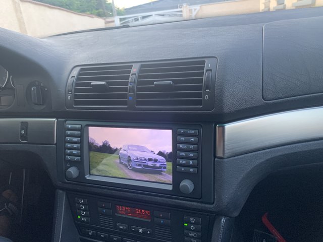

alors j’ai déjà poser ce type d autoradio Android sur des daily et franchement ça fait le job , je l’ai même poser sur ma M5 E39 , et j’ai réussi à récupérer le DSP OEM …

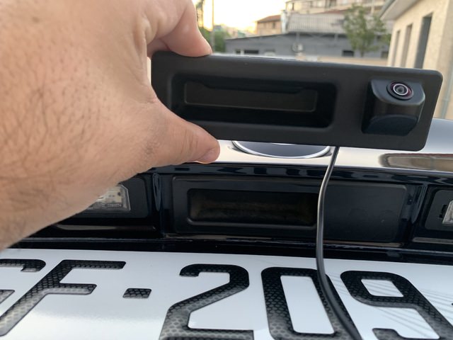

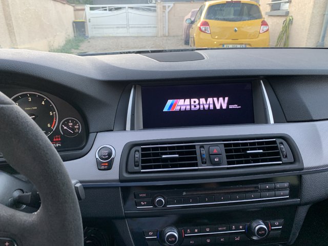

en ce moment j’ai une 530d f10 comme daily , elle avait le petit écran … maintenant , grand écran , caméra de recul , internet en wifi , Apple CarPlay etc… franchement a chaque fois j’en ai été content de ces chinoiseries, sur la M5 c’est un AvinUsa , la f10 un erisin
