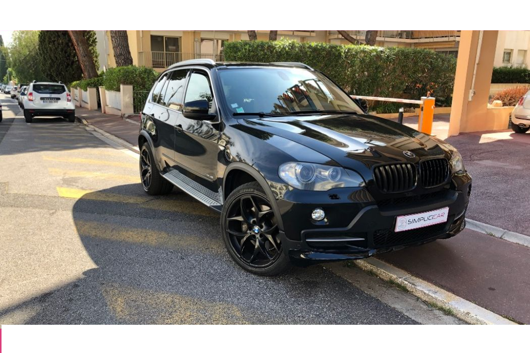

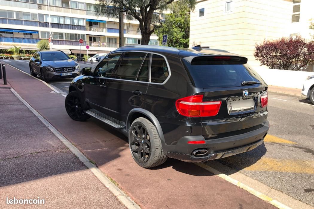

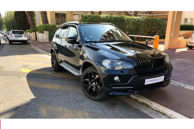

Bordel, need your help la team
Je viens d'investir dans un tank vu que la famille passe bientôt à 5. Me voila donc propriétaire d'un X5 E70 4.4i depuis peu
Le bordel c'est qu'il n'y a aucun audio qui fonctionne dedans (pas de radio, pas de son des radars de parking etc ...) rien niet que dalle.
J'ai commencé par changer l'ampli dans le coffre ref :65129205185 --> Que dalle
ensuite j'ai changé  l'unité principal RADIO / CD / DVD / GPS ref : 65129119848 --> toujours que dalle
bref, qqun s'y connait-il en audio dans ces tanks parce que la je sèche un peu ? si je monte un système CarPlay android ca résout le pb ou alors il faut que l'audio de base soit sain vu qu'on se repique dessus ?
