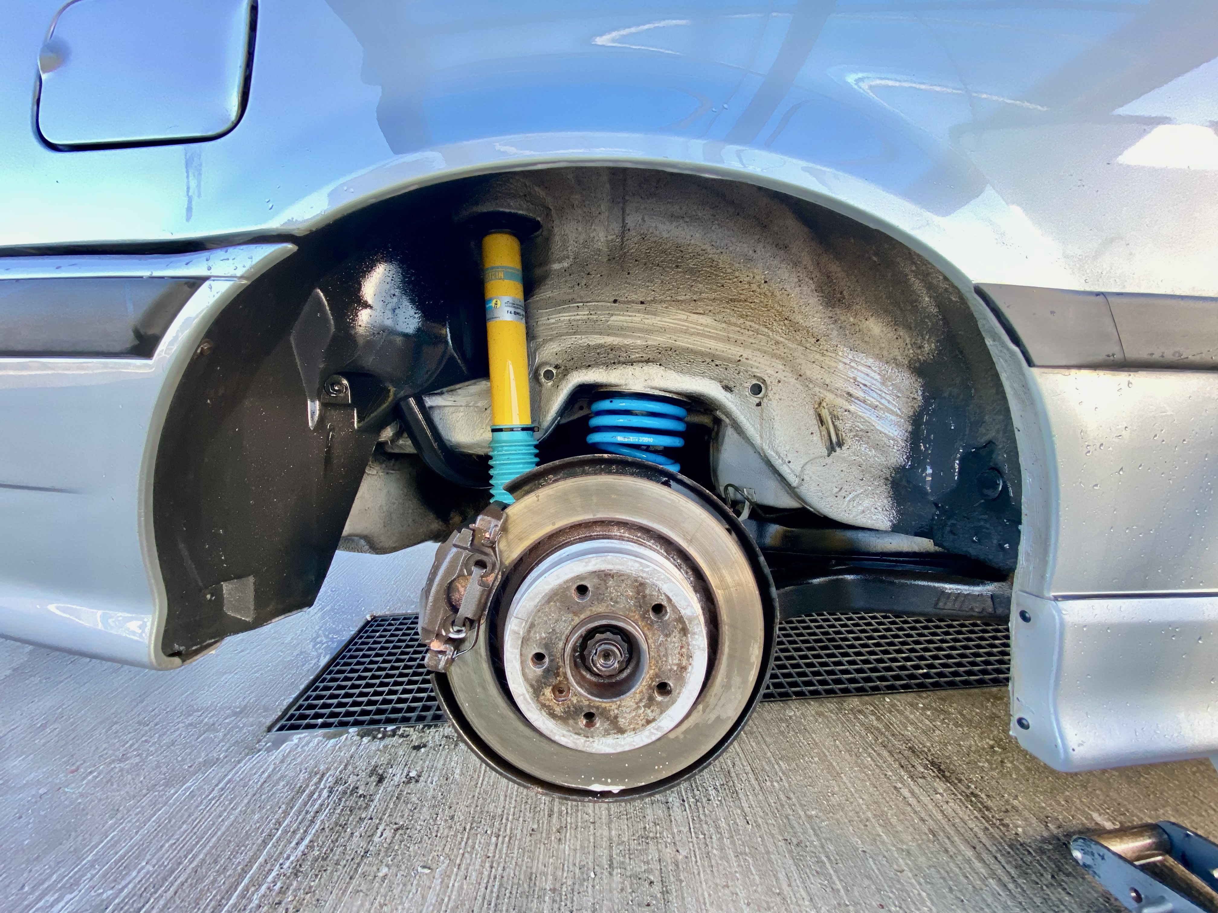

Elle a déjà un peu d’équipements:
châssis
Bilstein PSS9 B16
berceau arriere renforcé, monté sur silentblocs powerflex
coque renforcé aux ancrages du châssis arriere
bras arrière rotulés

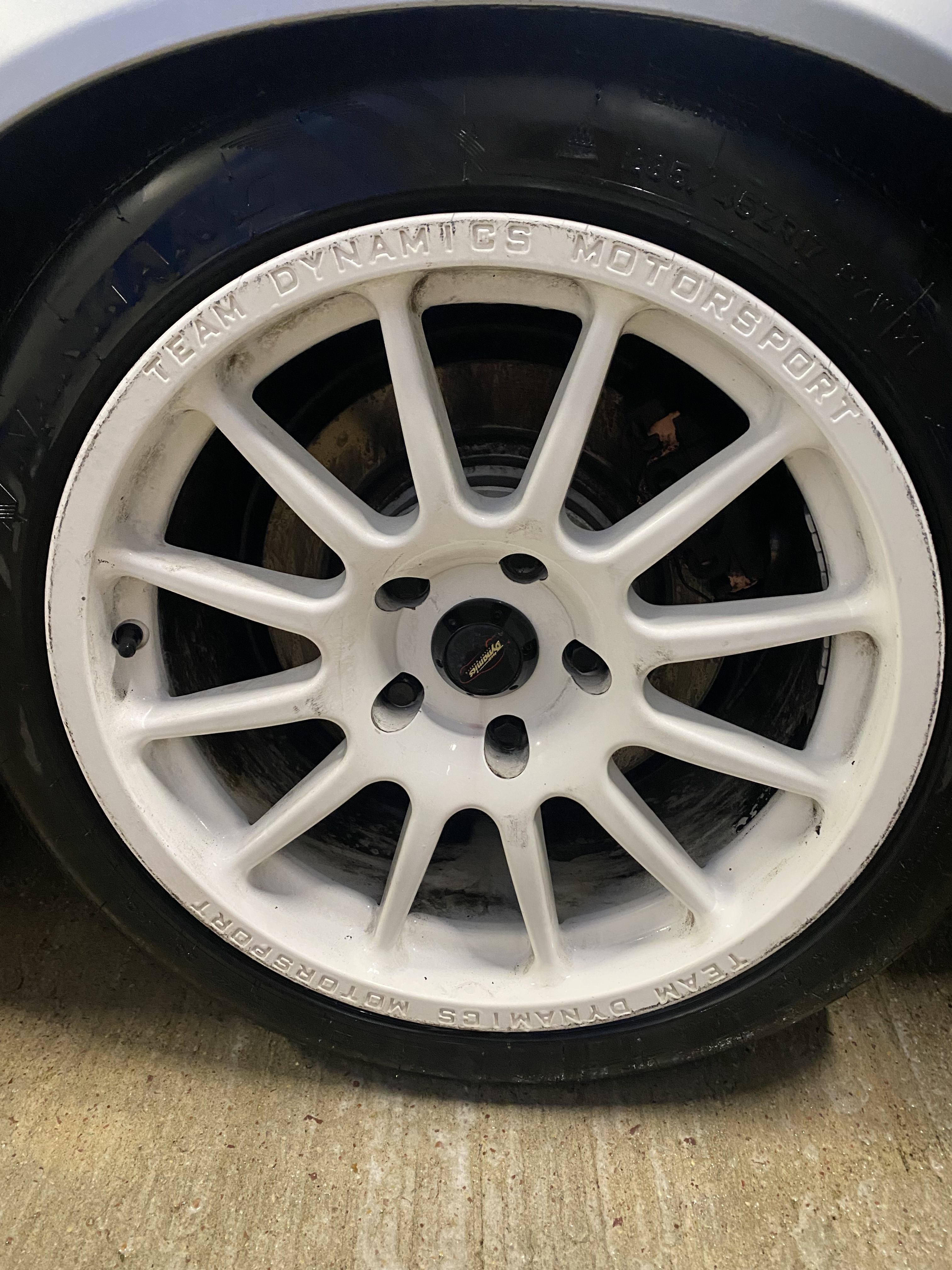

freins OEM avec plaquettes RC6 (aie aie les jantes…)
pont court 3,62 et boite de vitesse monté rigide
Jantes Team Dynamics pro race 1.2 en 9x17 et 8x17 en NS-2R 235/40/17 et 225/45/17

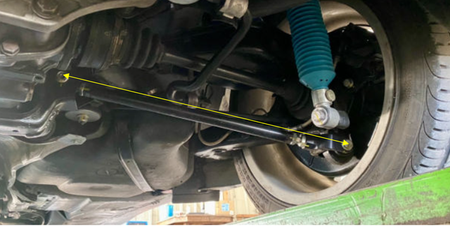

Xbrace a l’avant et barre anti rapprochement OMP

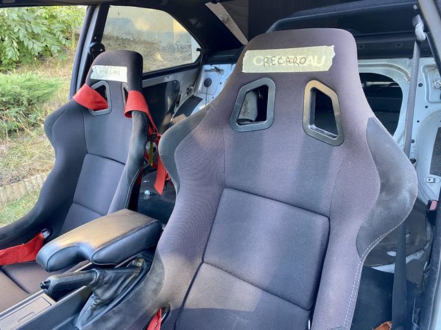

INTERIEUR
vidage integral sauf ciel de toit et moquette
panneaux de porte carbone
sieges corbeau Clubsport (private joke à @Gabs94

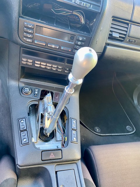

shifter CAE

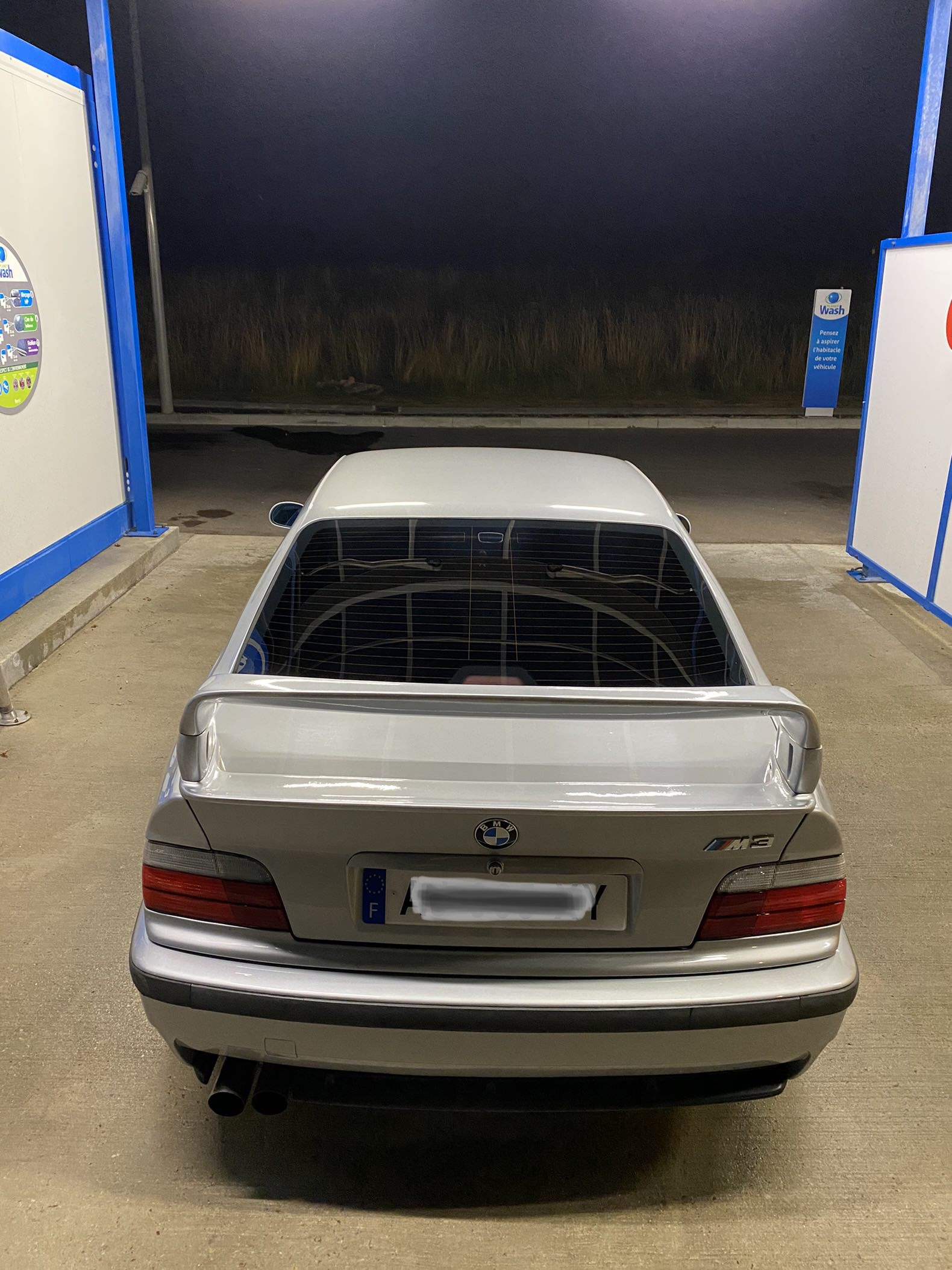

Extérieur OEM a part l’aileron arrière GT avec réhausses.
C’est une auto avec un passé que je qualifierais de « douloureux » , peut-être du drift… les passages de roue a l’avant sont limés…

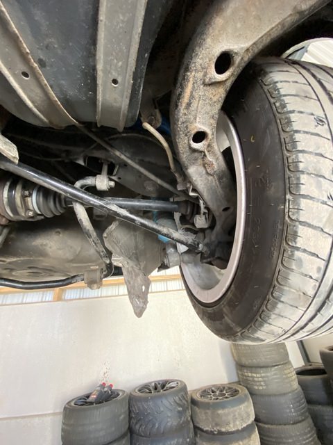

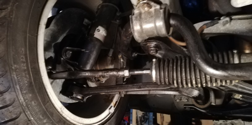

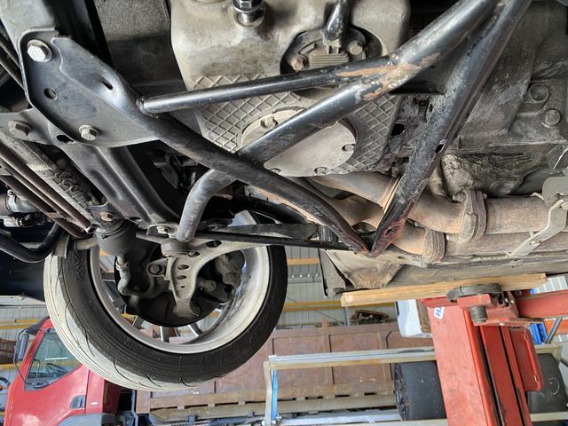

088B3B2E-FFD2-4CAC-8B64-B66BF10FA7AD.thumb.jpeg.bc0e37782d6935e3832b9823f9c4bff8.jpeg851EE48D-2F82-4EAF-9321-33B363DAF9F7.thumb.jpeg.626ccdb390f0bb02bde9adbec178049c.jpeg4287B486-ABA0-4FC7-8BC3-0972F9D033B3.thumb.jpeg.b2f895bfa2da032c70d22d33b2bca298.jpegE395BBF4-3DF5-4A96-B245-EB60A3597767.thumb.jpeg.3916a49df087e0314dcad196d53d069c.jpeg0A0C4FE8-B8F3-41FE-98F8-3C0F18F23A4C.thumb.jpeg.9402be973278bd1d871ee433f460e588.jpeg

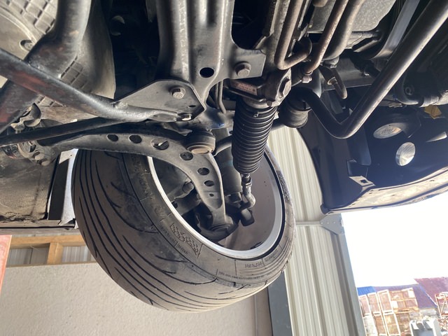

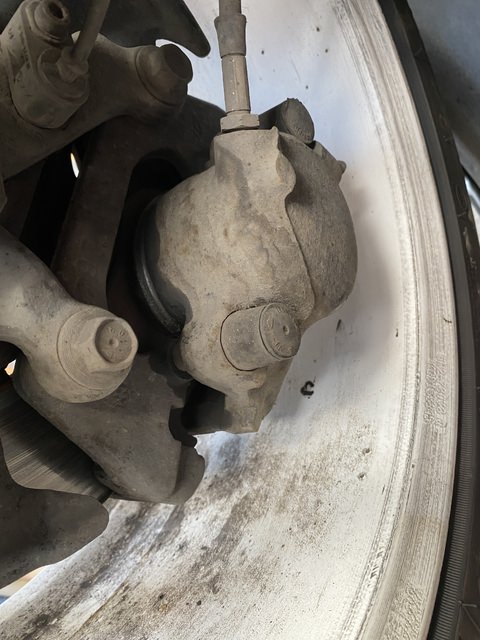

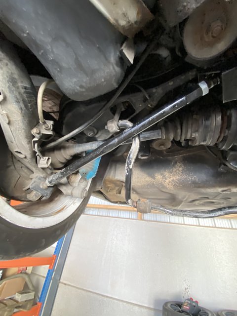

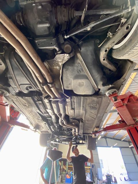

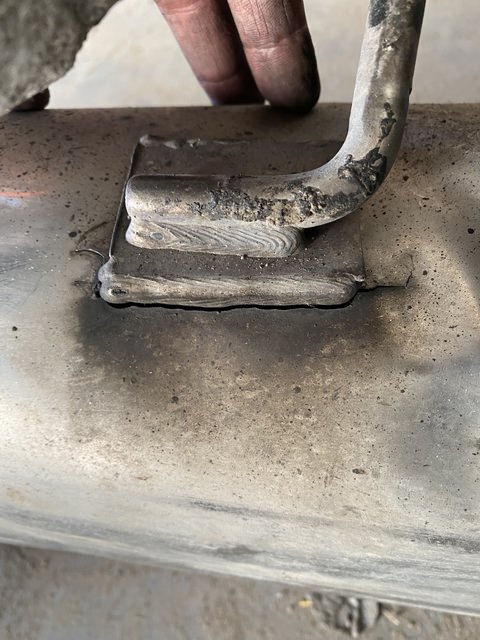

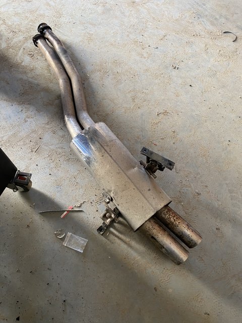

le pot d’échappement est un no name qui doit être redressé de manière sérieuse.

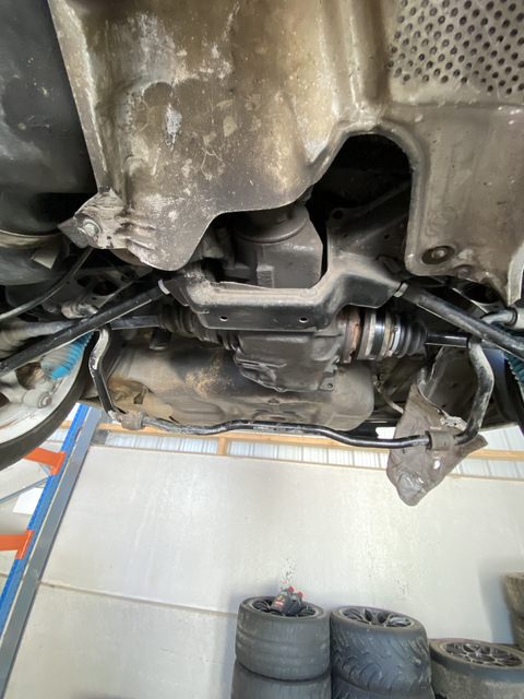

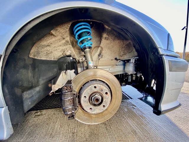

On a noté quelques anomalies: des rotules HS, silentblocs fatigués, une fuite a l’etrier de frein avant droit, une fissure sur une jante, de la corrosion superficielle que je m’empresserai de régler.
Rien de méchant pour une auto de plus de 20 ans.

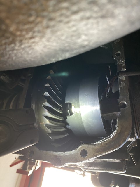

On a démonté le couvercle du pont car j’avais franchement le sentiment que le pont était soudé, ça râpait le bitume quand je faisais des manœuvres, mais on a vu que ce n’était pas la bonne huile lors de la vidange. On a mis de la bonne huile fournie par @Nakamiki en mains propres  via sa société Team Lupos! Merci encore!
C’est toujours le ZF d’origine et aucune trace de soudure, oufff
il s’avère qu’après vidange, cela va bien mieux!

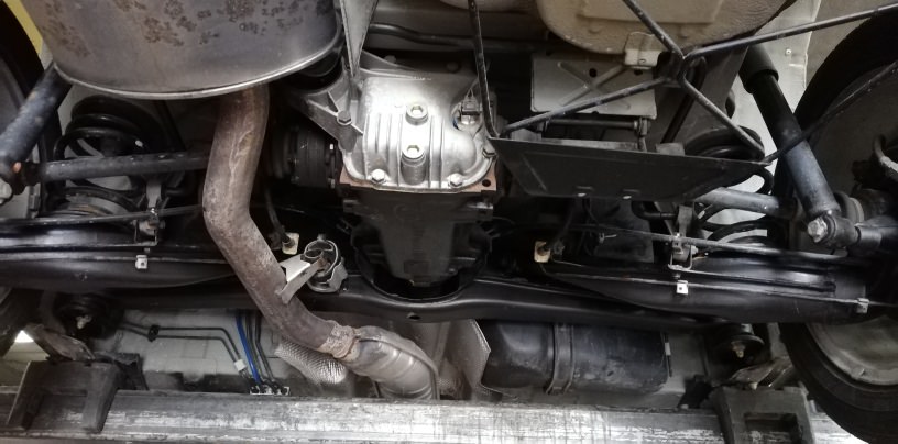

Pour la corrosion des pièces châssis ou suspensions noires, tu appliques du frameto après avoir nettoyé, c'est super môche lors de l'application en séchant tout devint noir comme l'OEM, quand je fais çà j'ai l'impression d'être un margoulin vendeur de voitures d'occasion louches mais en fait c'est très efficace surtout si on ne veut pas tout démonter.
Sur la phot de mon ex 2,8 100 000 km d'origine (Suisse) il avait toutes pièces noires oxydées en surface pas grave mais vraiment pas beau alors que le reste était neuf on voit le résultat après traitement triangles avant  bras arrière traverse tout était couleur rouille

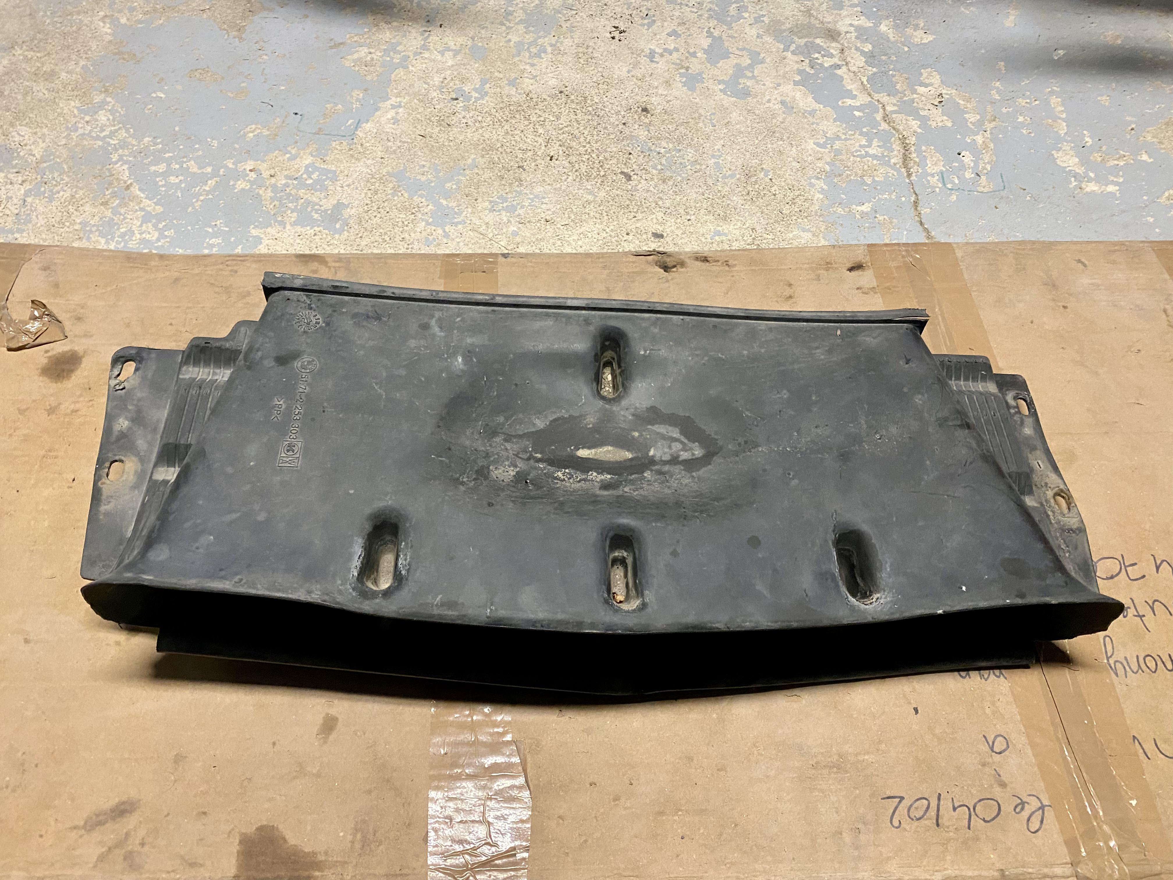

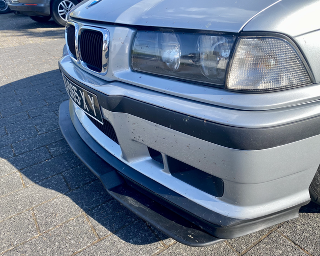

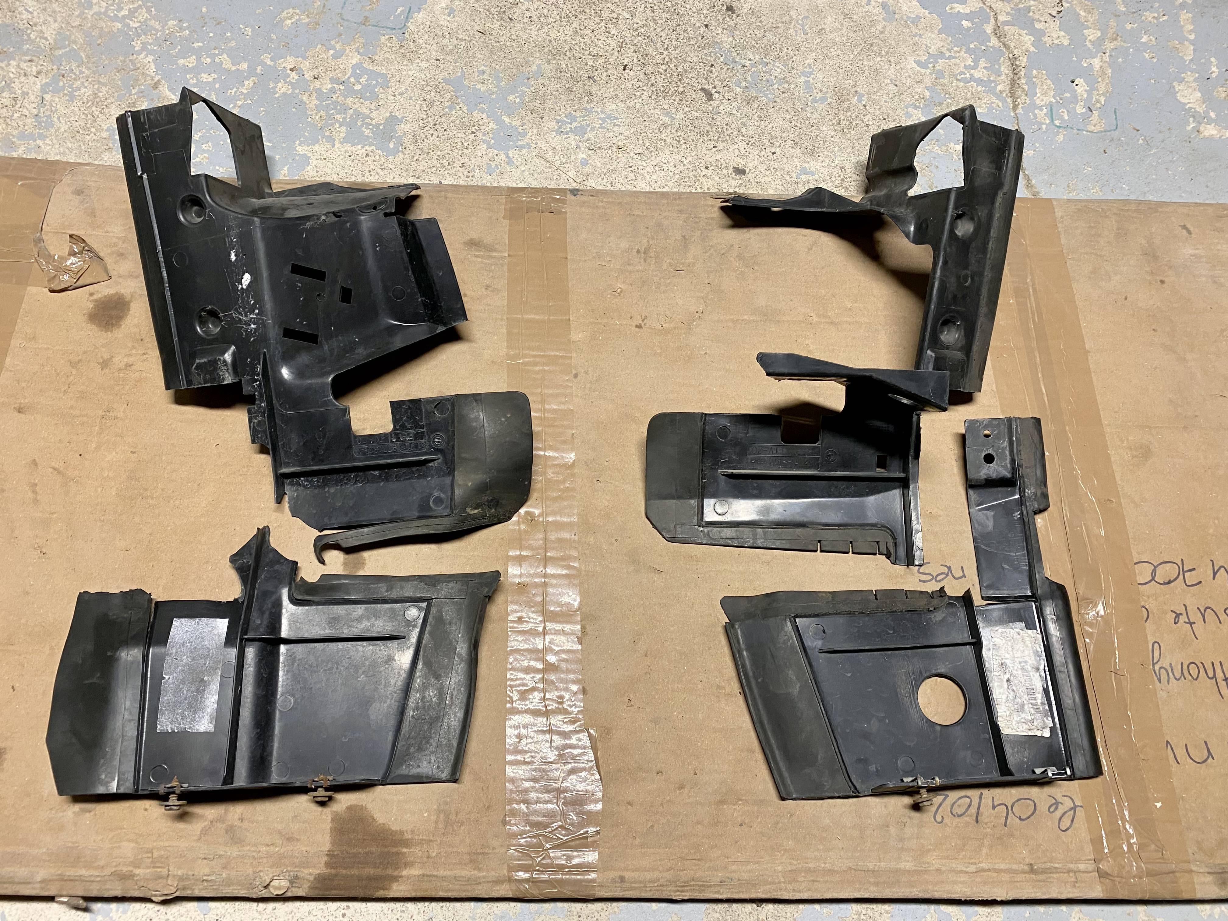

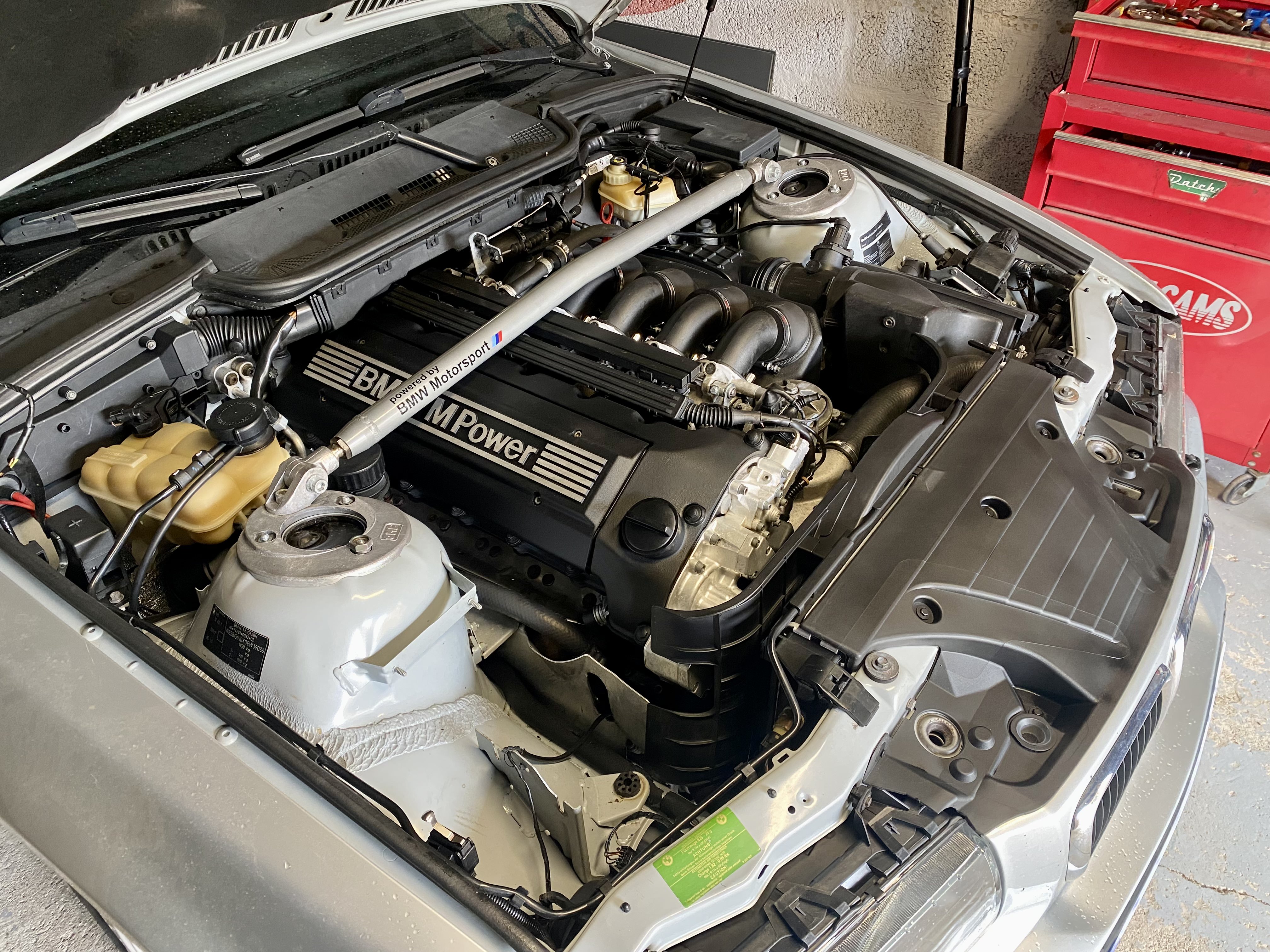

Ce matin j’ai démonté la face avant pour faire le bilan de ce qui est cassé là dessous.
l’auto est saine et les longerons sont bien comme il faut!
le pare choc est mort, je le savais.
il me reste ça comme plastique à l’avant:
les deux caches latéraux explosés bien sûr
l’écope pour le radiateur d’huile
et… c’est tout lol…
j’ai fait un sujet pour la recherche des plastiques manquants ici:
Modifié par totomini

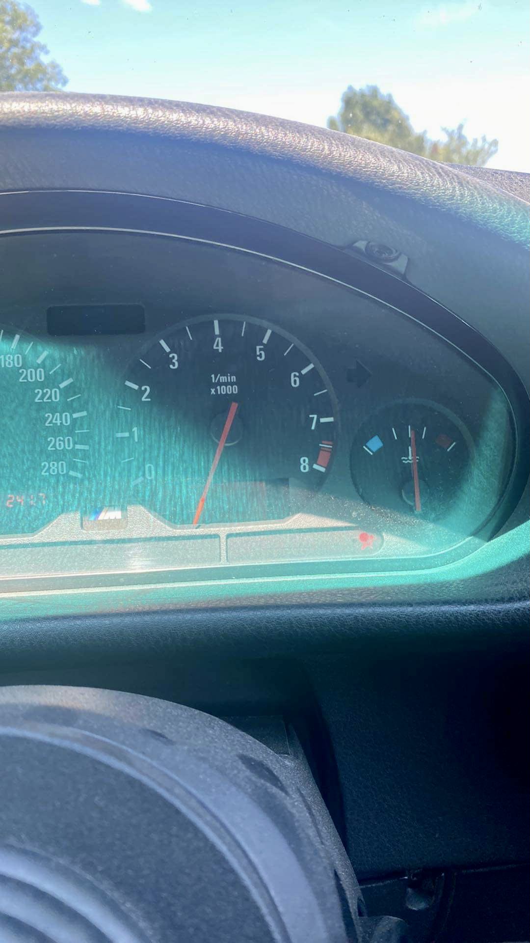

Ca me fait penser à une anecdote d'ailleurs, lors du chemin du retour, j'ai roulé tranquillement avec le régulateur (une grosse bonne surprise sur ce genre d'auto avec accélerateur à câble d'ailleurs) et arrive un rond point...
De manière idiote je débraye sans freiner pour rétrograder, ainsi le frein moteur ferait son travail, horreur ce n'est pas du tout ce qui se passe!!
A peine débrayé le moteur monte dans les tours à une vitesse... Le temps de réaliser cela, je coupe le contact dans la confusion et réalise que l'aiguille du compte tours est allée jusque là...:
L'auto a une gestion plus que douteuse et n'a plus de rupteur... J'ai vraiment pensé avoir mis le moteur dans le sac mais non, l'auto continuait de rouler tranquillement.
Un petit coup d'accélérateur plus tard et l'aiguille s'est débloquée pour revenir à la normale.
Après réflexion, c'est normal que le moteur ait pris ses tours, comme c'est une ex-SMG, il n y a pas de capteur sur la pédale d'embrayage nouvellement rajoutée lors de la conversion... Le piège à idiots, j'ai eu la peur de ma vie! Enfin on était 2 à avoir eu peur n'est ce pas @Gabs94?
comment_1107538
Le genre de truc très dangereux quand même !!
Et oui en effet il y a un capteur a rajouté ( d ailleurs le même que la pédale de frein)
C est quand même drôlement costaud nos s50..
comment_1107545
il faut ajouter le capteur , cabler jusqu'au boitier et là ...
pile ou face , soit le boitier reconnait le signal , soit il faut feinter avec un montage incluant une diode ...
