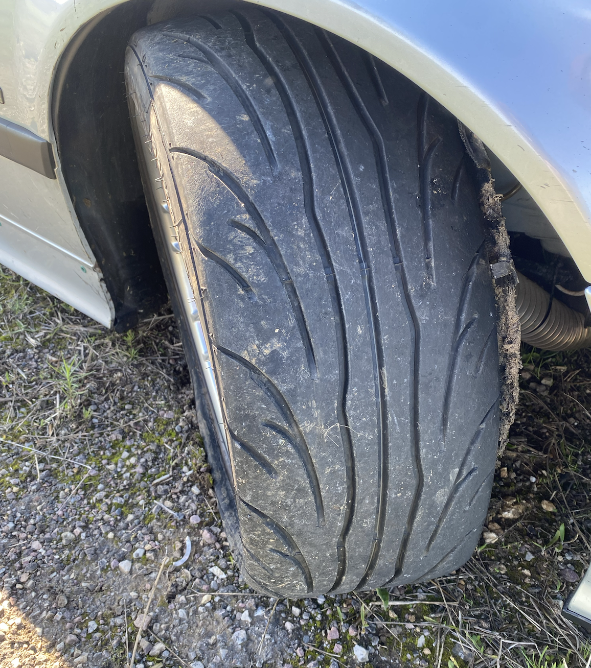

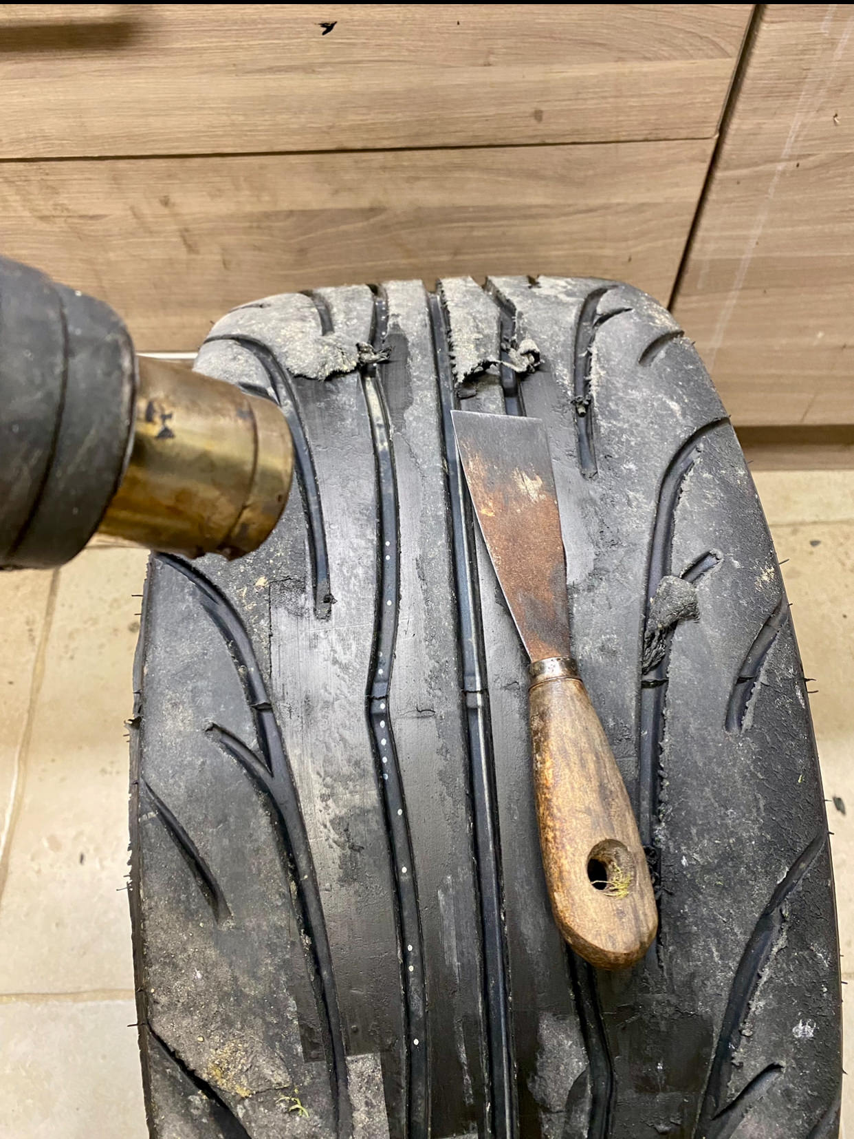

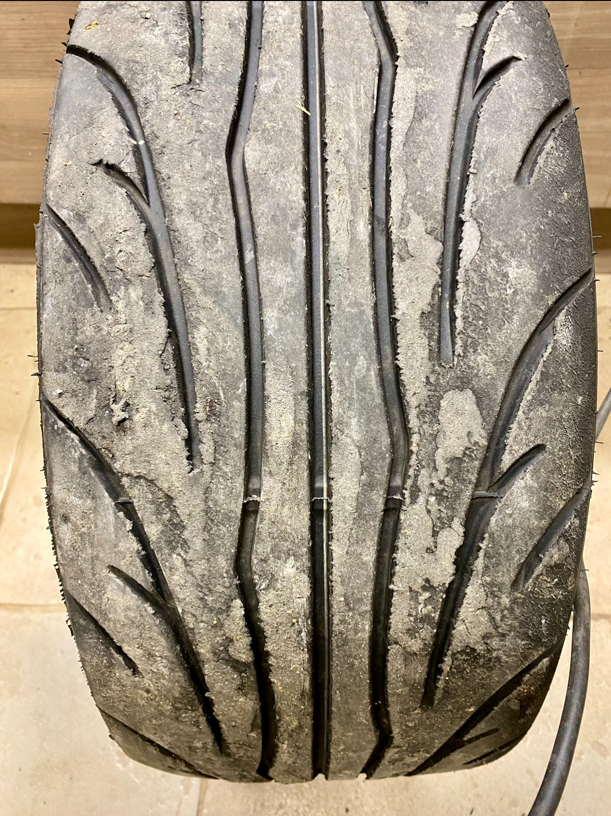

J'ai déjà expérimenté le phénomène des vibrations faites par les boulettes de gomme sur le train avant (du à mon train de sénateur et mauvais placement en piste).
Et je te confirme c'est long d'être agréable.
Merci Nickou!

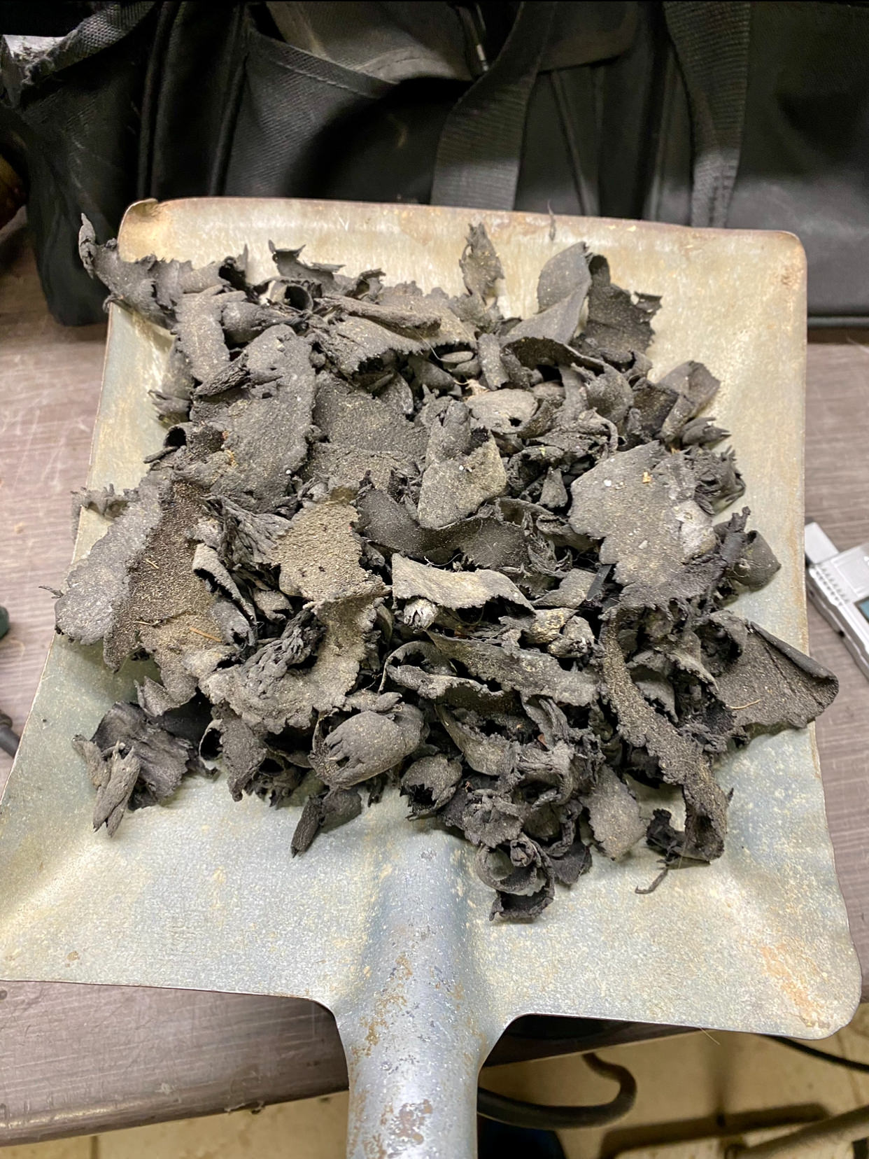

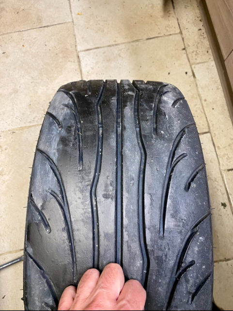

J'en ai passé du temps à virer ces boulettes avec une spatule et un décapeur thermique lol
IMG_0504.thumb.jpg.20799f2f602d8a445067e33ff36b995e.jpgIMG_0503.thumb.jpg.05c7c1822ff4dac3eaf8a24d795d91d4.jpg
J'ai retiré deux pelles comme ça des 4 pneus 😯

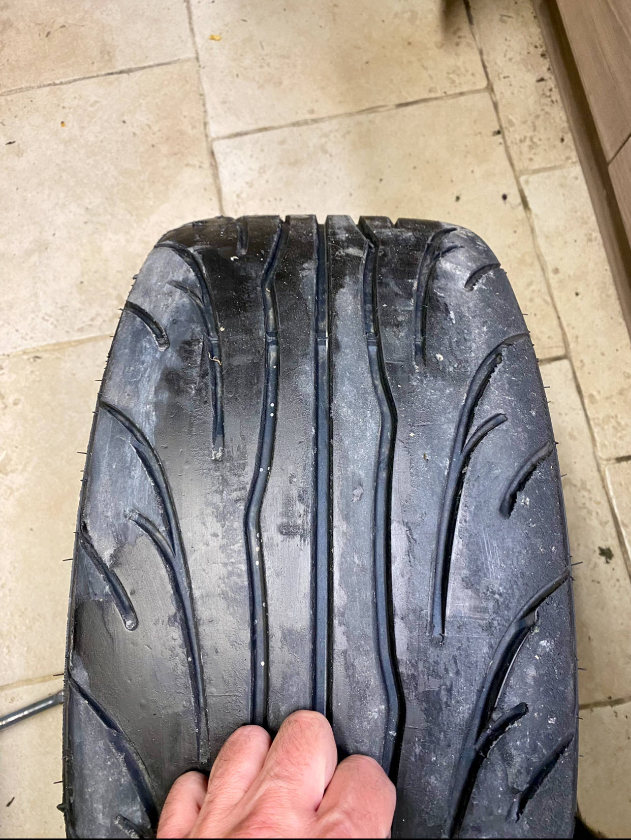

En tout cas je suis content de l'usure qui m'a l'air plutôt uniforme, signe que la géométrie est pas vilaine.
A l'avant
a l'arrière

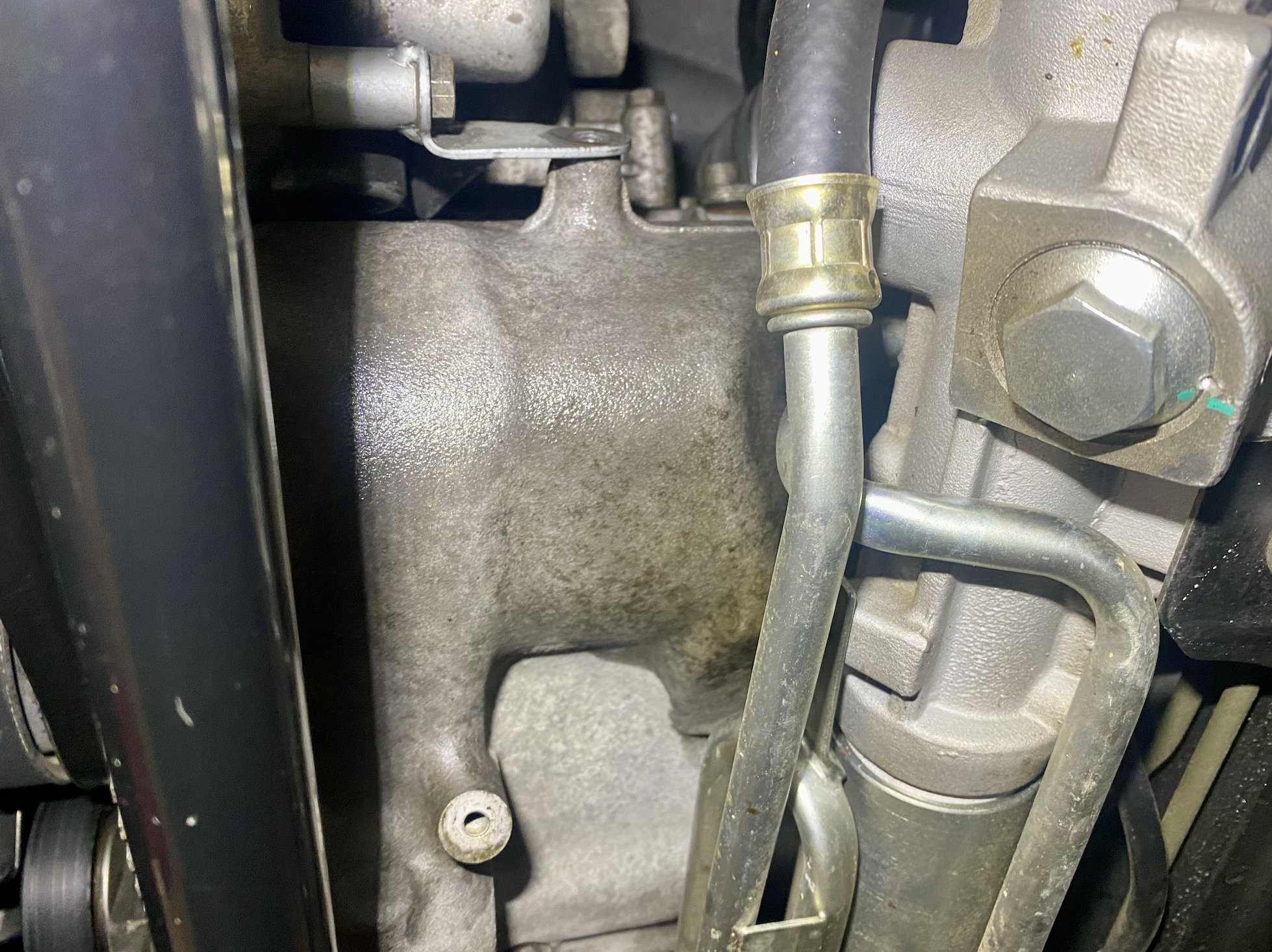

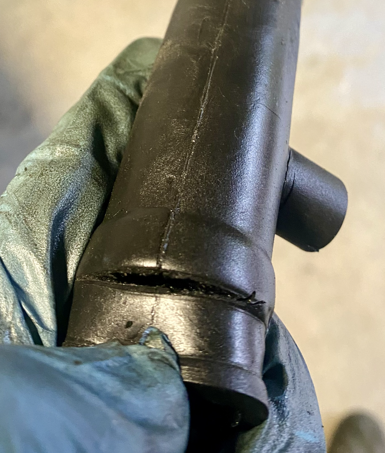

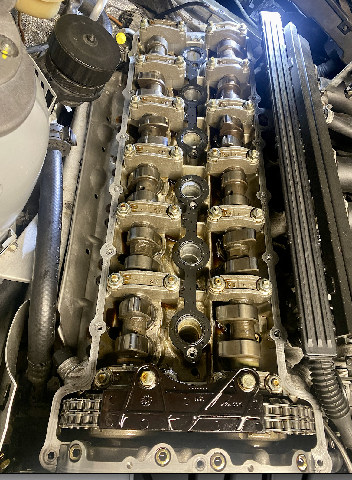

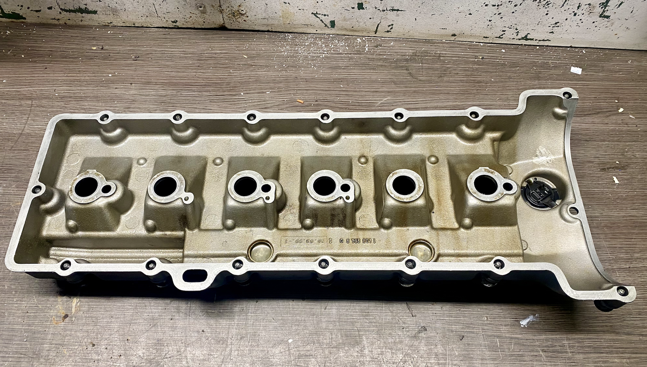

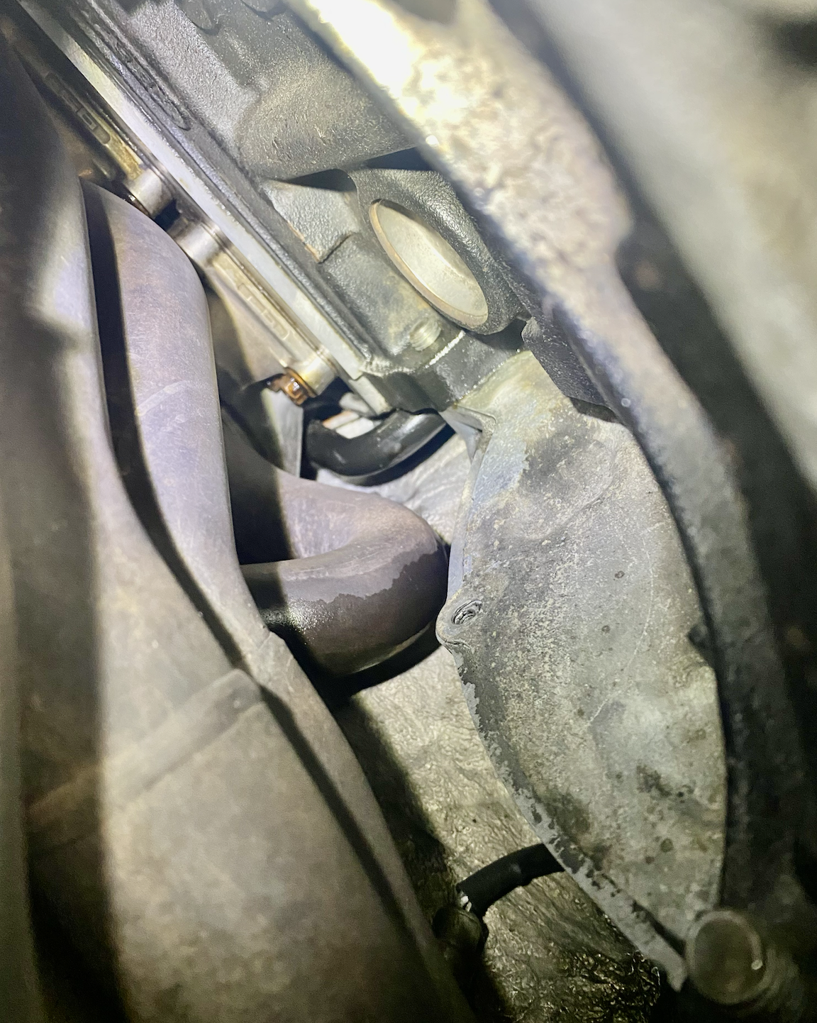

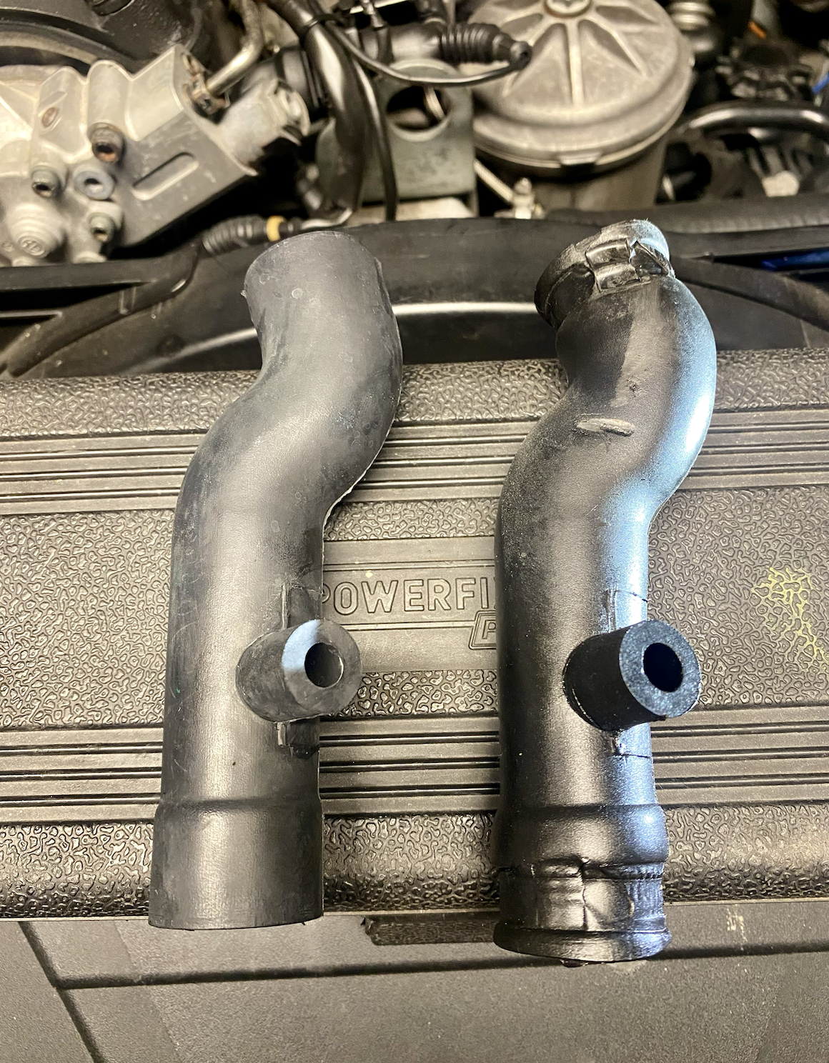

J'avais remarqué un léger suintement d'huile sur le côté gauche du moteur après Clastres
Cela doit venir d'un raccord d'huile qui se raccorde au cache culbuteur. J'avais remarqué qu'il était fendu.

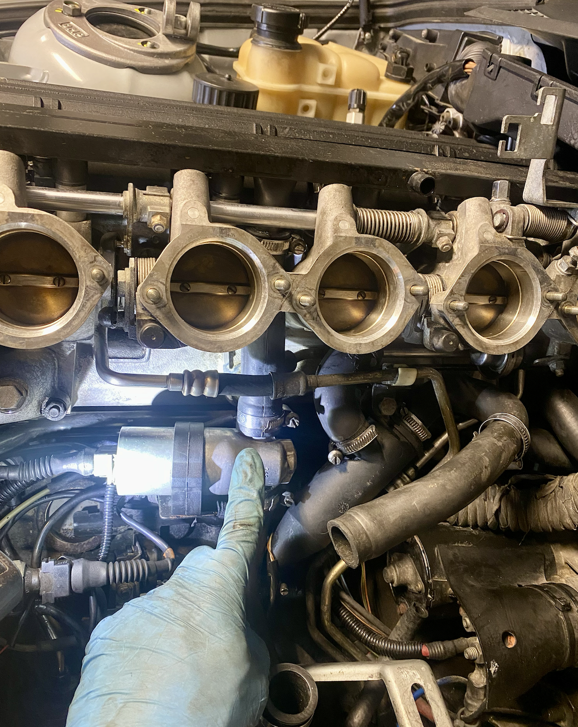

J'ai aussi eu une deuxième fuite d'huile, plus embêtante celle ci, vu que ça coule sur le tube du collecteur d'échappement:
J'ai dû mal mettre le joint de cache culbuteur au cul du moteur, j'en ai donc commandé un neuf chez BMW qui m'est revenu moins cher que chez Oscaro et cie.
C'est très propre à l'intérieur, je suis content!

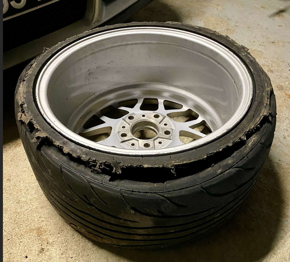

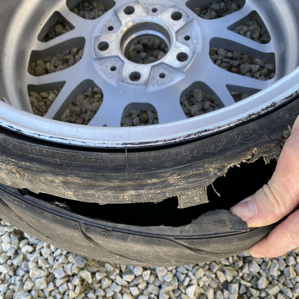

Malheureusement, hier, en cruisant à 110 sur la 4 voies, j'ai explosé mon pneu avant droit...
J'avoue ne pas trop comprendre comment c'est arrivé...
Il est complètement déchiré sur tout le flanc intérieur.
Pour le moment, je suppose que j'ai roulé sur un truc tranchant mais j'ai des doutes...

Ca va on peut encore trouver des pièces avec des prix moins cher que chez bmw... Le pneu a bien mangé WAOUTCHHH!
Non là c'est le pneu en lui même qui c'est déchiré ...
Après pour savoir pourquoi... défaut dans le pneus, roulage avec une pression trop basse ou trop haute, pb de géométrie voir un peu des trois à la fois
Merci pour ton retour, j'avais fait les pressions avant de partir, j'ai mis 2,3 bars à froid.
La géométrie?
