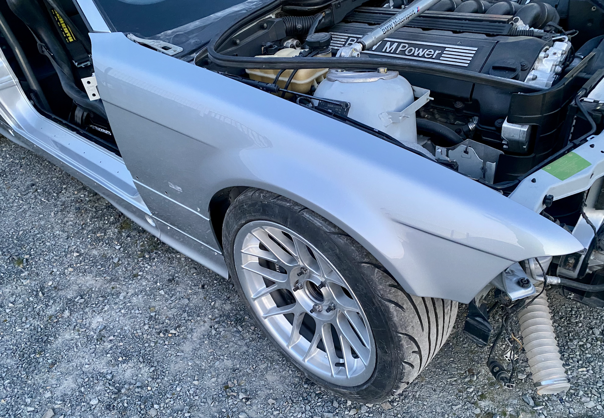

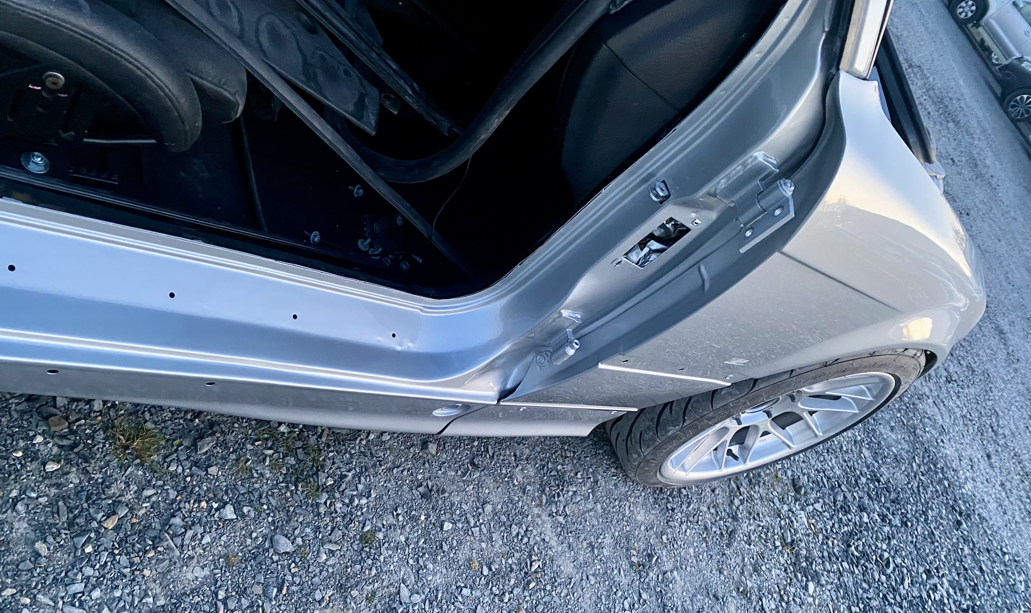

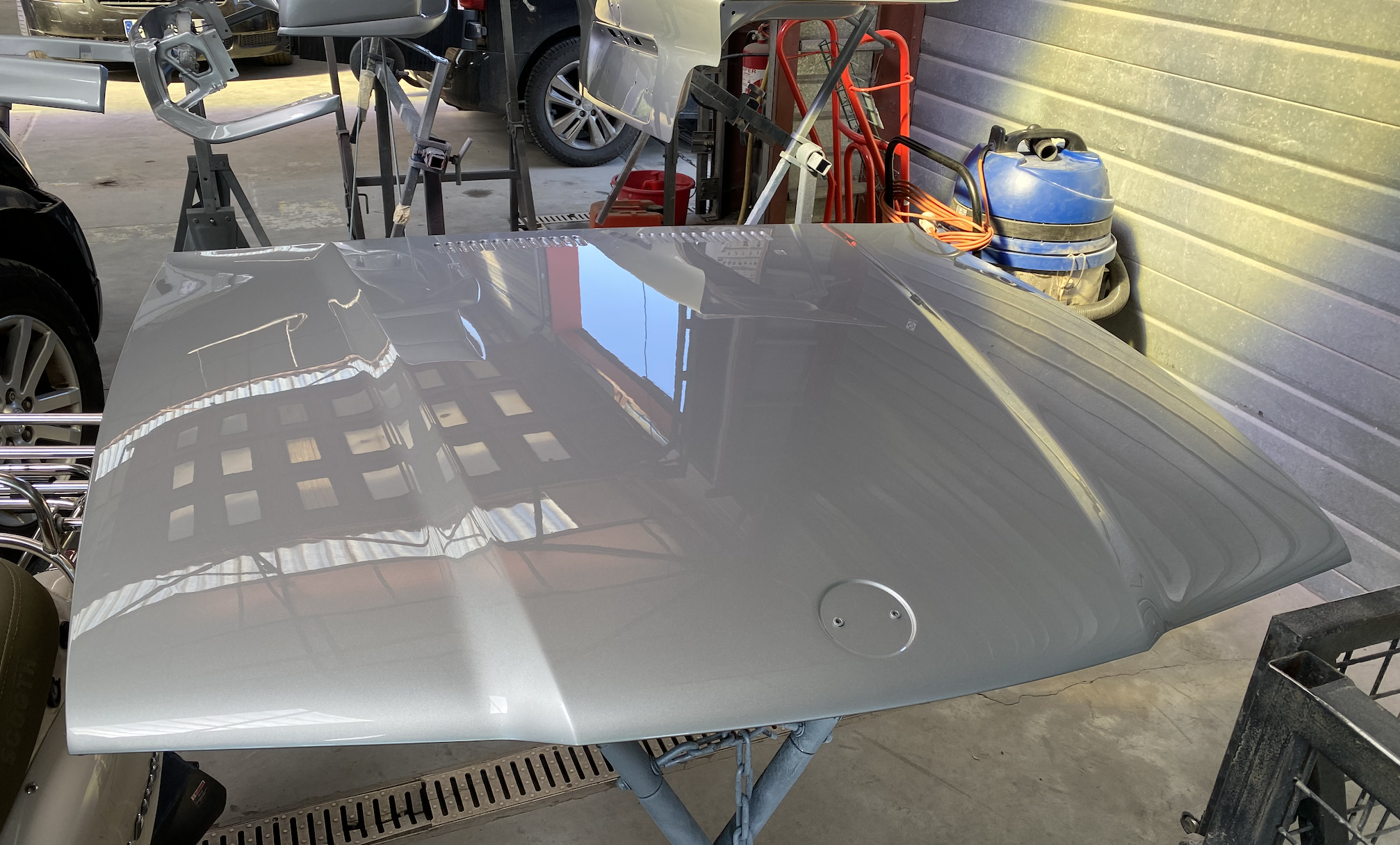

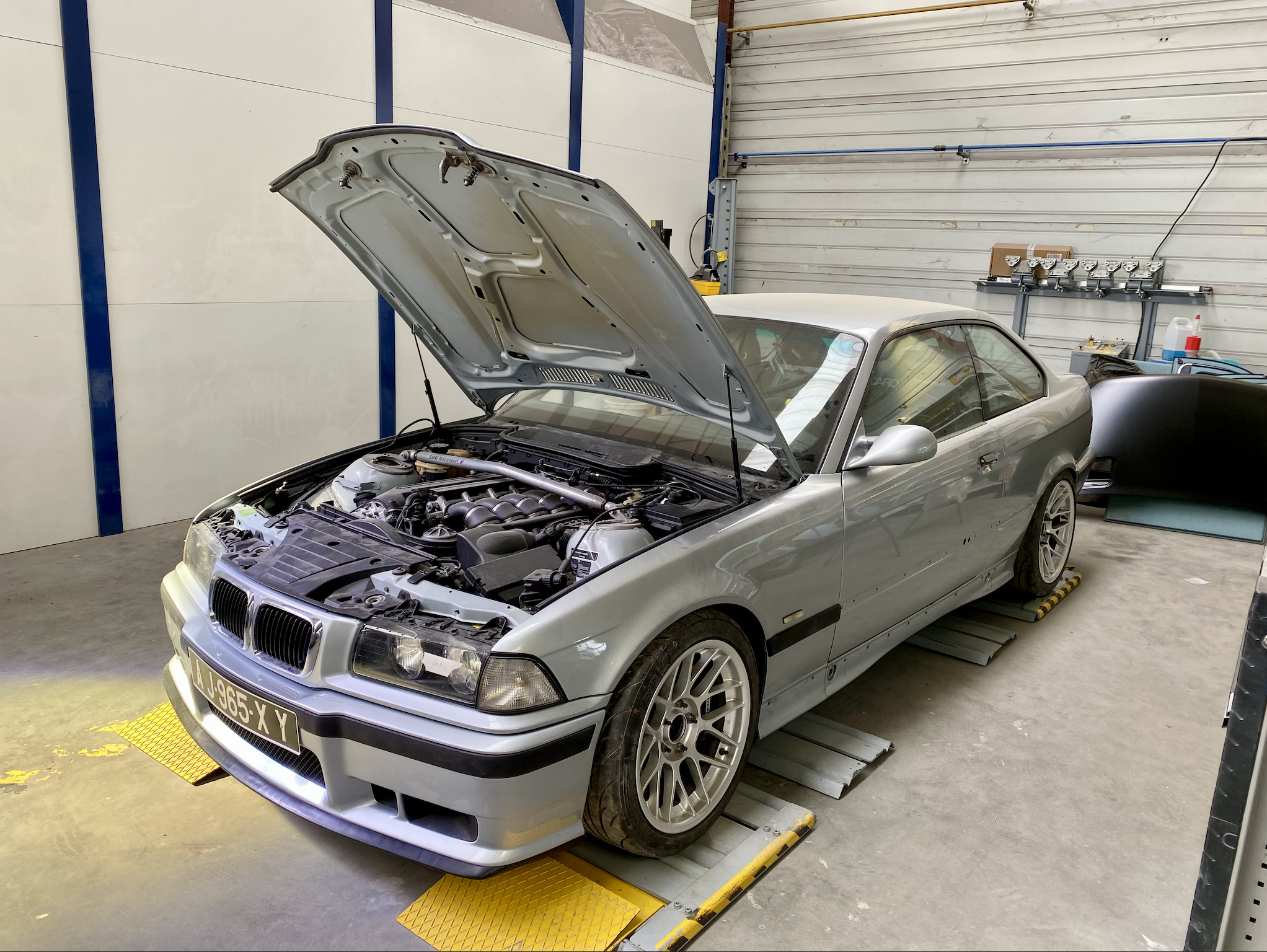

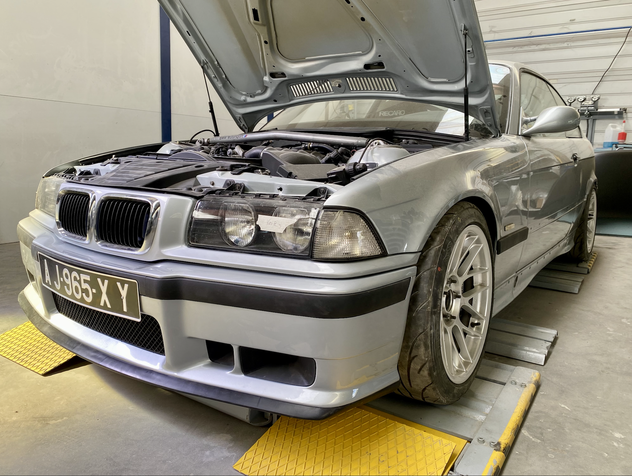

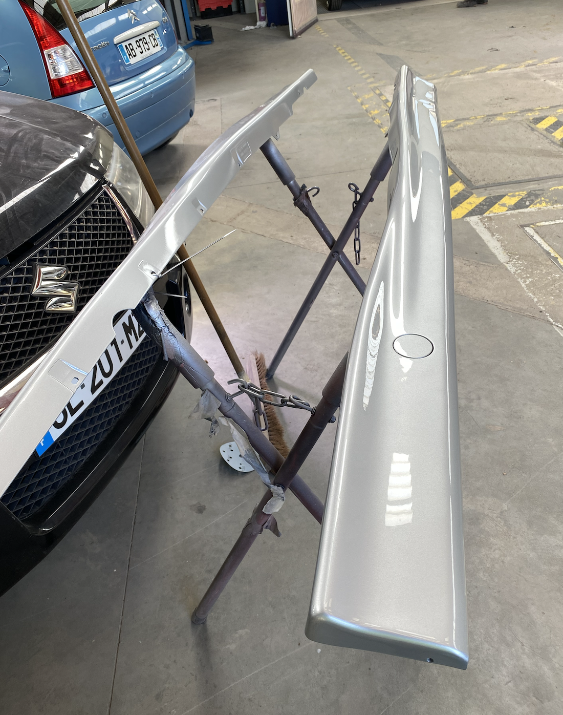

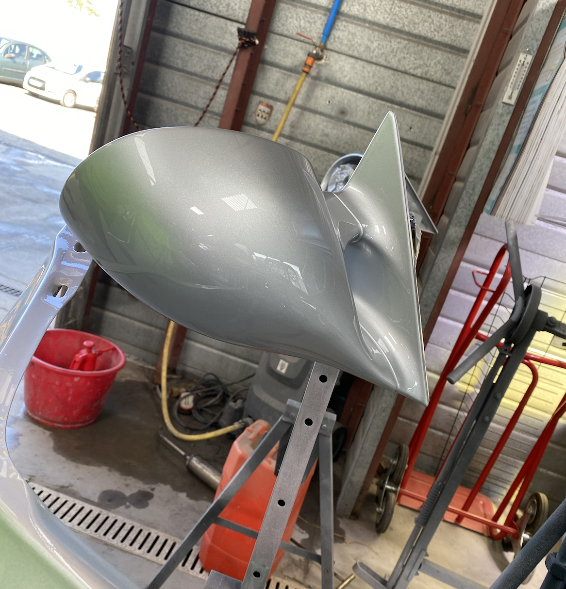

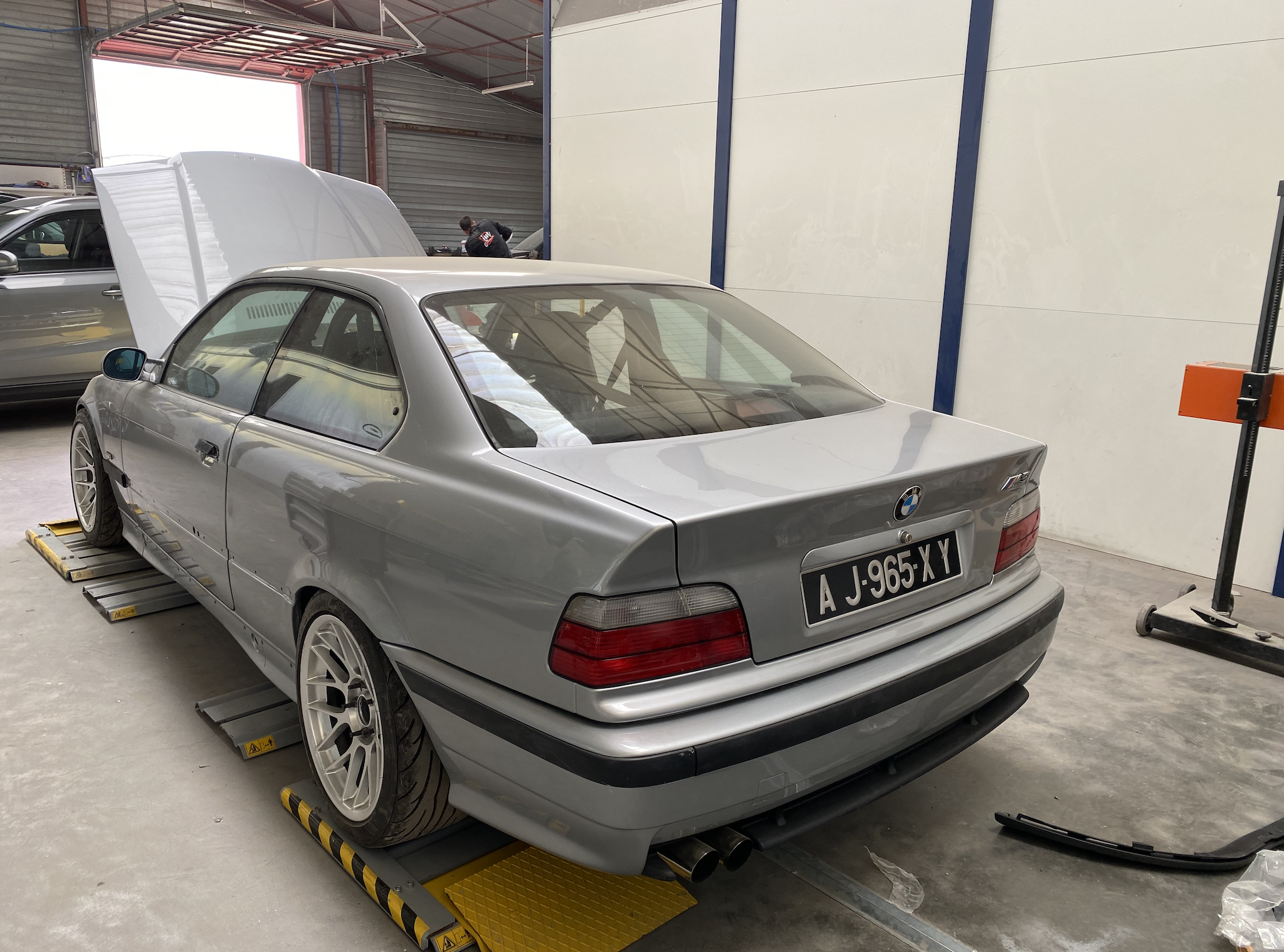

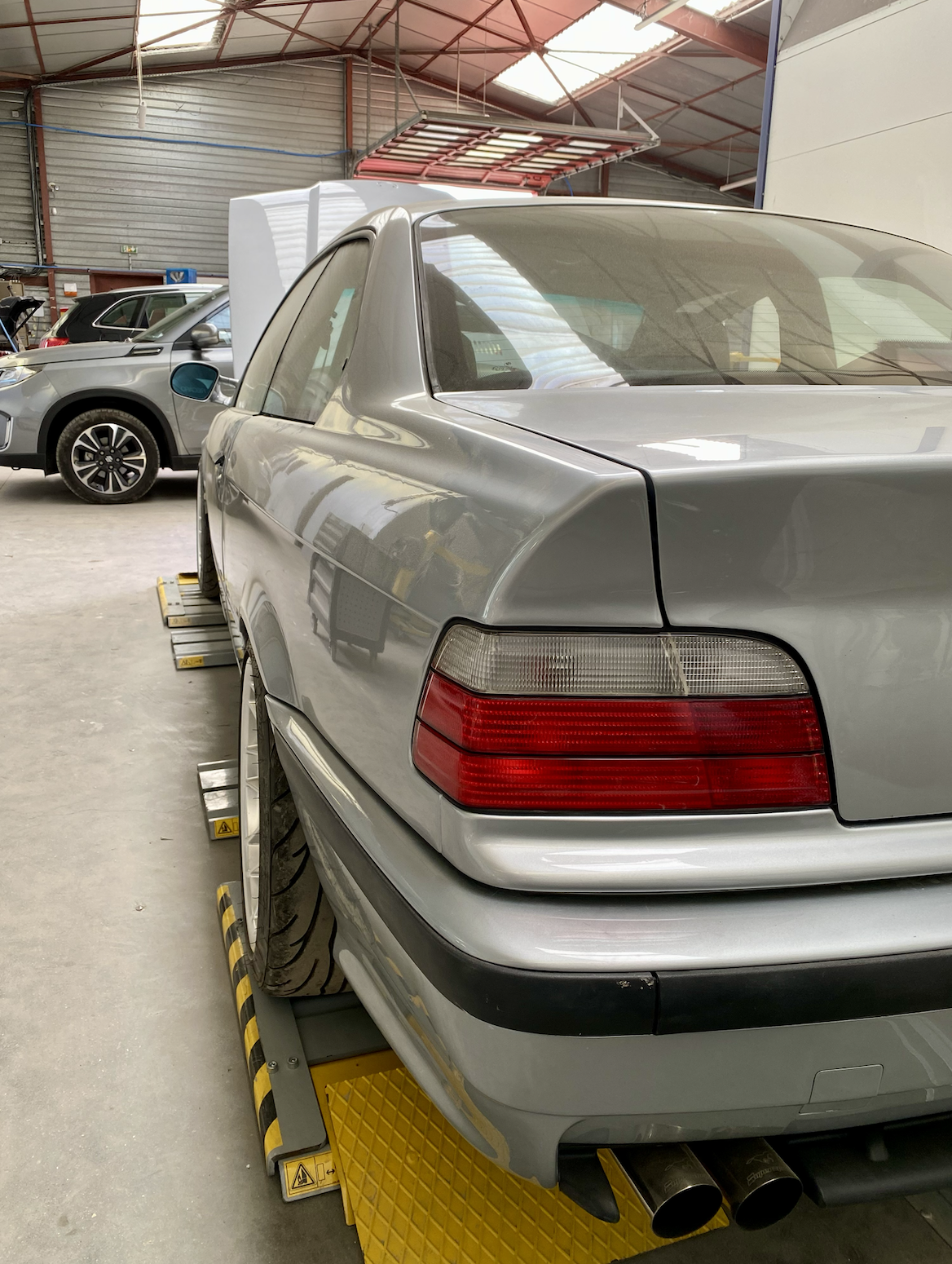

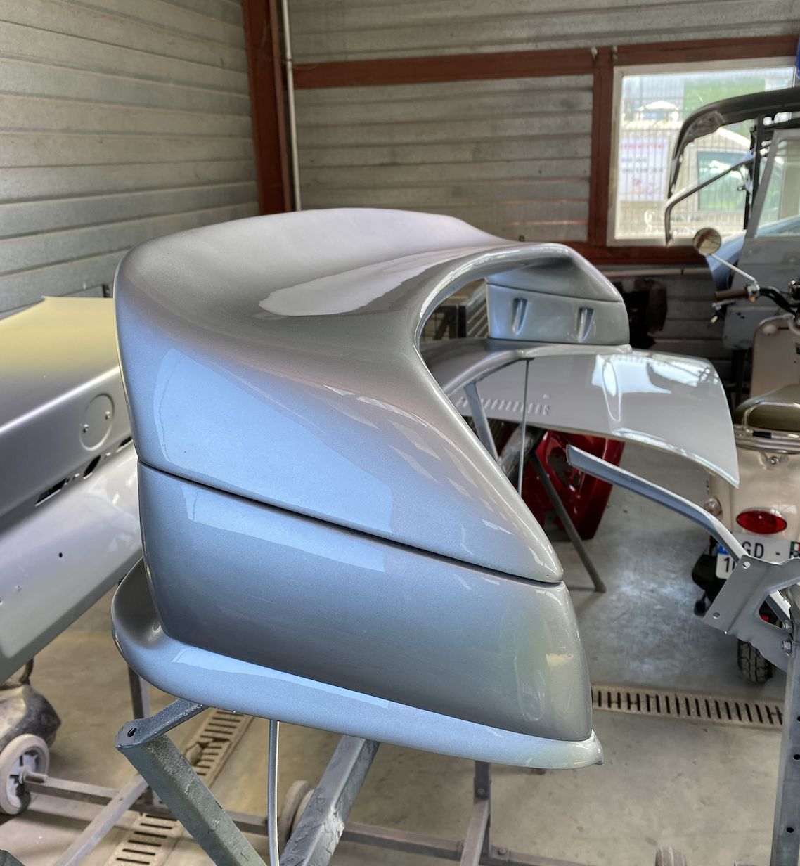

Hello les ///Mistes,
J'apporte quelques nouvelles fraîches de cette semaine.
Après un (long, très long) hivernage à ne pas bouger, la ///M est partie chez le carrossier se faire une beauté.
La voici avec son nouveau survêtement ❤️ :
Normalement, elle devrait être remontée d'ici 1 semaine ou 2. J'ai hâte!
Bon week end
Modifié par totomini
Superbe, ça lui fait du bien !
Top ce petit lifting

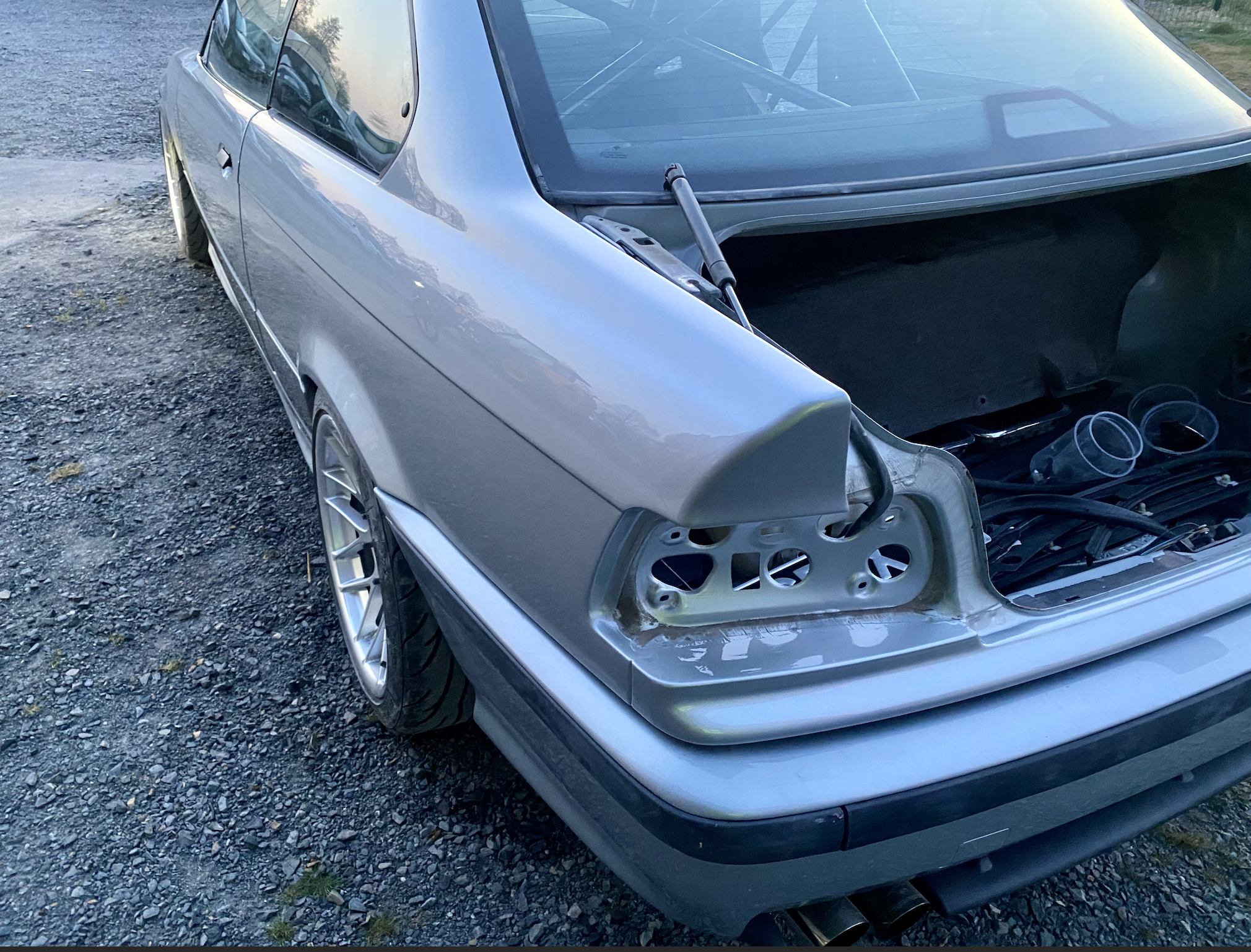

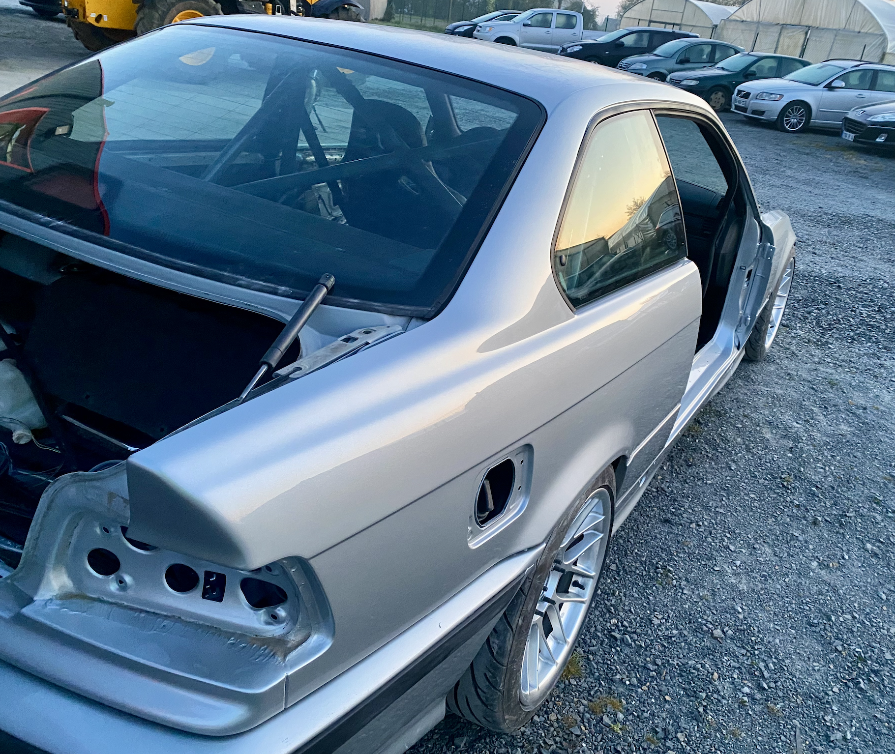

En cours de remontage 👍
Je suis vraiment content du travail effectué, il faut dire qu'elle revenait de loin...
