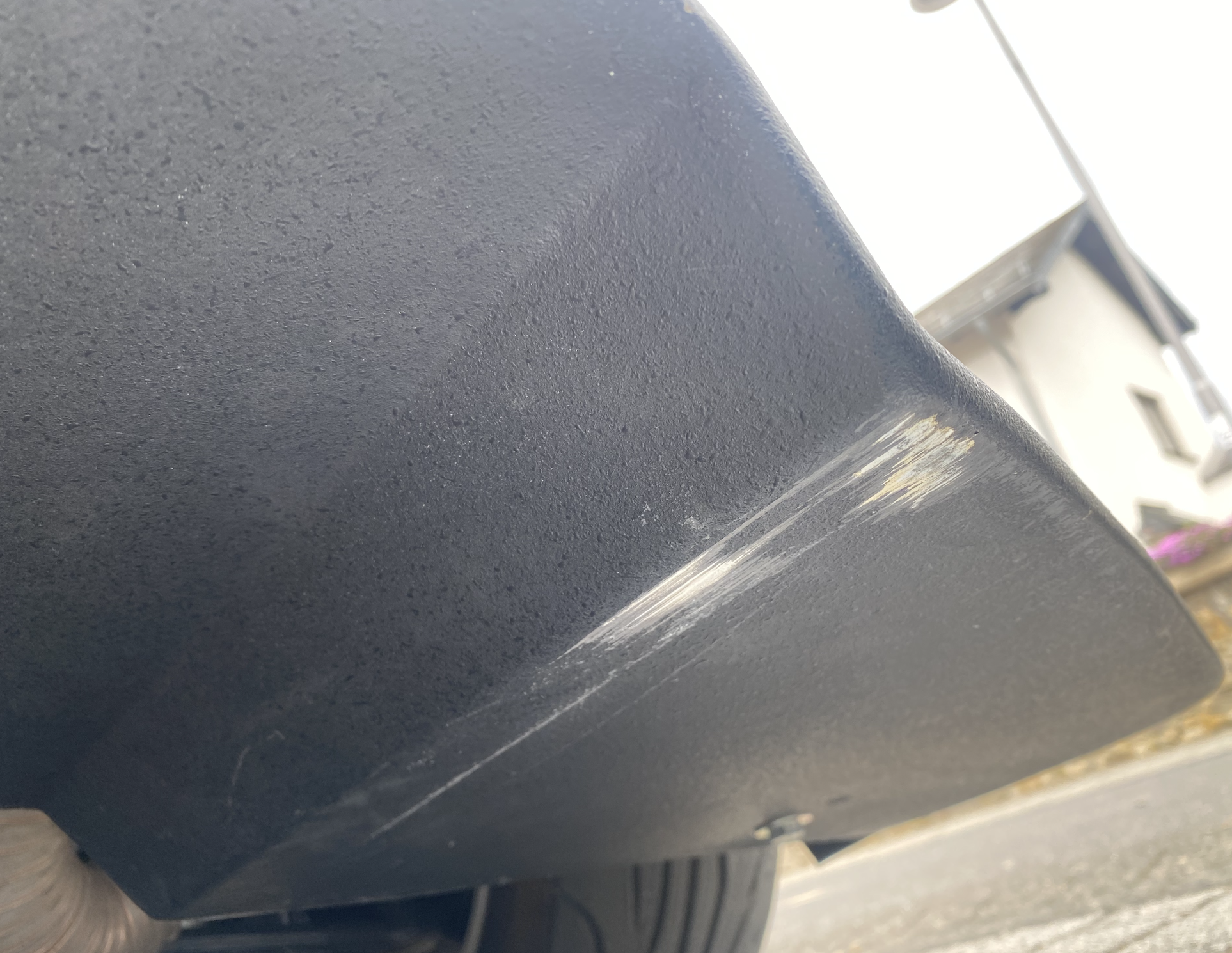

-la lame avant, mama... Elle a pris un peu, je vous laisse juger:
Ce n'est pas grand chose en soi, mais si on regarde bien, j'ai perdu une vis du côté conducteur. D'ailleurs le système de cette lame ne me plait pas des masses. C'est le système OEM qui se fixe sur le "sous" pare choc en alu. C'est d'un pénible à bosser dessus même si cela ne prend pas énormément de temps en soi (15/20 minutes). Il faut descendre le pare choc car la partie du milieu est inaccessible du fait de la conduite pour le radiateur d'huile. Je pense qu'il y'a moyen d'améliorer le système, à mettre sur la liste des choses à faire donc.
Je me demandais si je frottais quelque part sur le circuit car je ne me suis rendu compte de rien franchement... Eh bien, je pense avoir la réponse en photo:

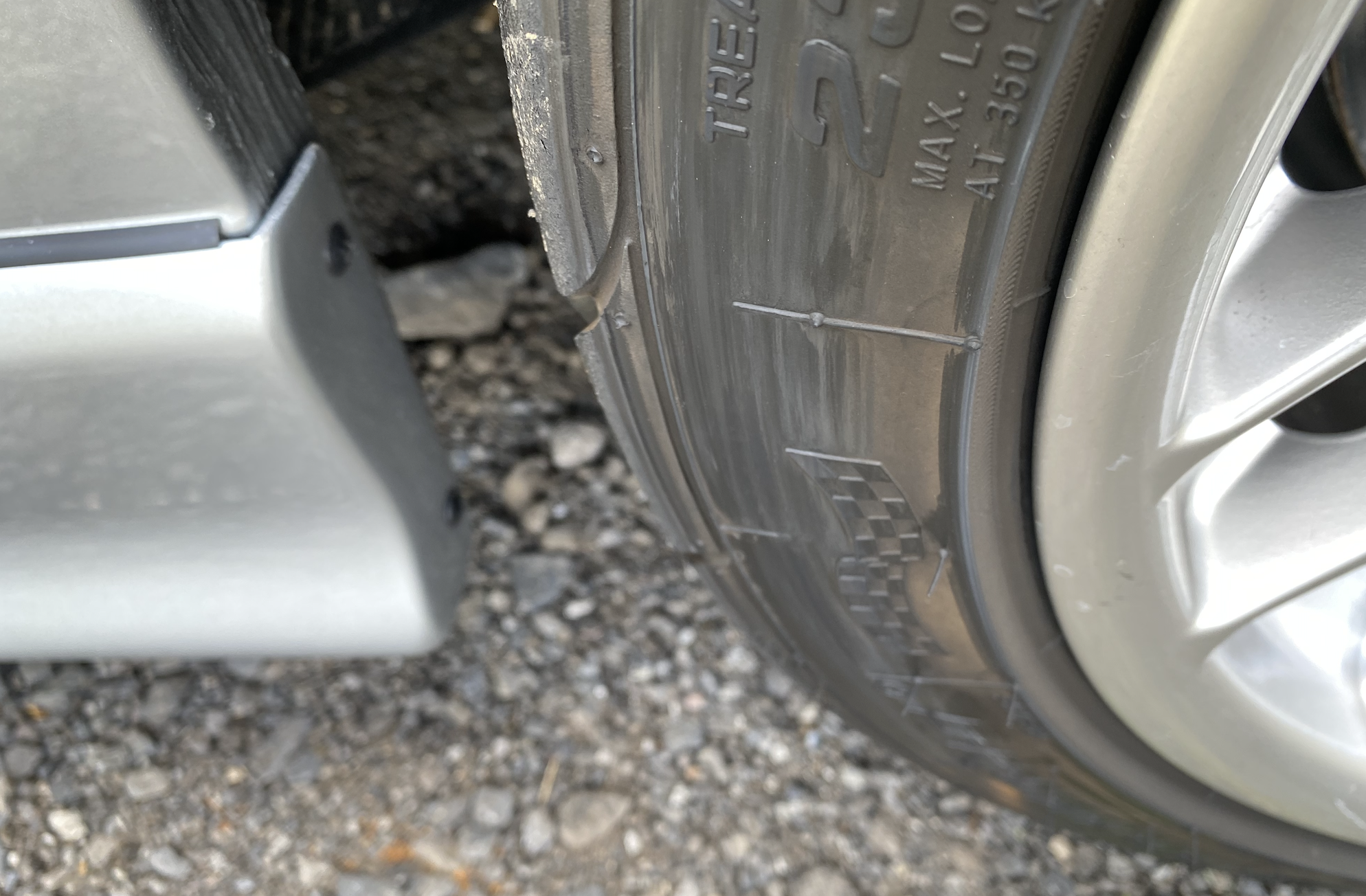

-Je frotte au pneu arrière gauche, léger mais il faudra plier le rebord intérieur:
