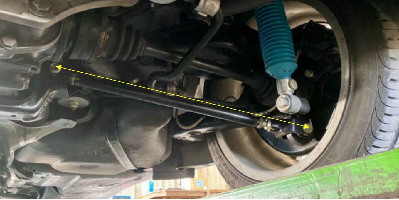

pour ton histoire de roue qui frotte d'un coté mais pas de l'autre même si les caisses ne sont jamais parfaitement symétriques regardes la longueur de tes bras à l'ar. Tu peux atteindre les mêmes valeurs de para et carro en ayant un bras plus long que l'autre
Merci pour ton retour,
Comment tu mesure cela?
C'est en mettant les doigts entre le pneu et le rebord intérieur de l'aile qu'on se rend compte que l'écart n'est pas le même entre les 2 côtés. Genre un écart de 5mm ou à peine plus.

Mesures ton entraxe, si la vis execentrique est bien montée en symétrique
