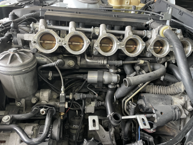

J'ai donc démonté tout ce bazar:

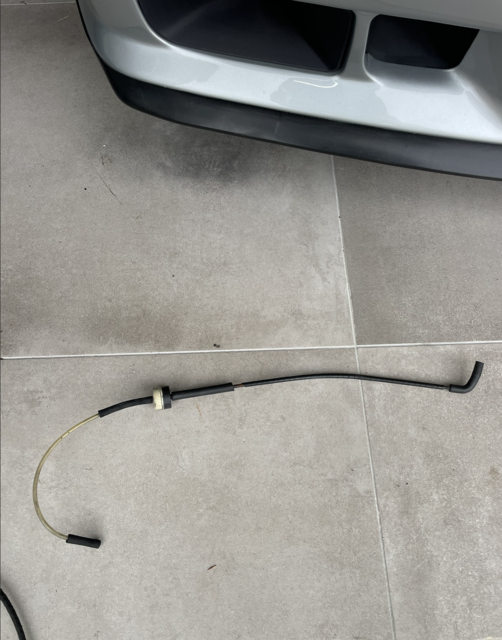

Je remarque que la fumée venait de là:

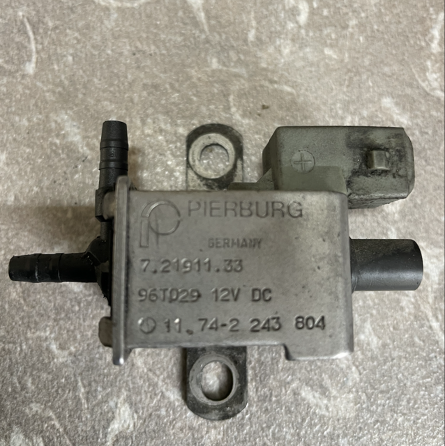

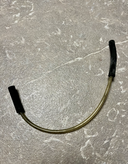

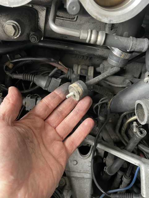

De cet ensemble de durites plus précisément:
Qui était connectée à ceci:
La longue durite est branchée a l’extrémité de la rampe de papillons côté parebrise, j'ai donc mis un bouchon et laissé ce boîtier branché électroniquement avec les deux bouts à l'air libre.
La voiture marche à nouveau bien avec un ralenti constant de 800 trs/min.

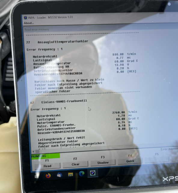

Cependant, après un check sur INPA, j'ai des défauts de faux contact sporadiques au vanos admission.

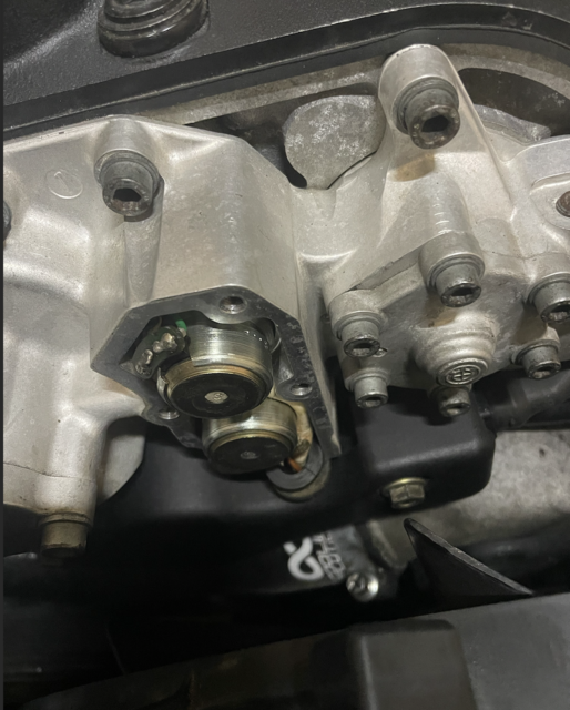

Je démonte donc le cache:
Pas de fuite d'huile, c'est de bon augure, malheureusement... lorsque j'ai voulu les sortir...

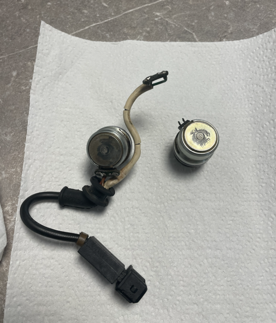

La soudure de l'électrovanne du haut n'a pas tenu le choc.
Je ressoude donc cela proprement, j'en profite aussi pour refaire les soudures de l'autre electrovanne.

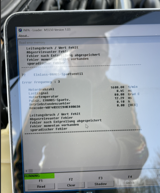

Je check à nouveau INPA, et bim encore défaut vanos admission--->Capture d’écran 2026-04-01 à 20.12.34.png
Si je traduis bien, j'ai un défaut au vanos avance AAC et au vanos retard AAC...
Je ne sais pas trop ce que c'est?
Je ne comprends pas trop car la voiture marche bien?
J'ai redémonté pour vérifier la continuité du faisceau que j'ai ressoudé et c'est OK.
J'avais testé avec une petite batterie de visseuse 12v si les électrovannes claquent, j'ai vite arrêté car les soudures étain fondaient au contact des fils mais ça m'avait l'air de claquer. J'espère que je ne les ai pas flingués en faisant ça?

passe me voir , je vais checker tes électrovannes sans faire fondre les soudures , et lire ton vanos avec le DIS et non pas avec impa ...
pour tester les électrovannes , moi j'utilise une alimentation stabilisée avec alerte surtension ...
il faut préférer une alimentation stabilisée pour tester les électrovannes , et sur la mienne il y a une détection de court circuit ...
