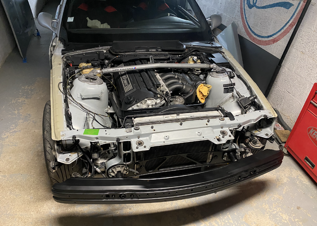

  • Hello les ///Mistes, J'apporte quelques nouvelles fraîches de cette semaine. Après un (long, très long) hivernage à ne pas bouger, la ///M est partie chez le carrossier se faire une beauté.
  • totomini
    totomini
    Hey les ///Mistes, J'vous préviens de suite, je vais sortir un gros pavé... peut être imbuvable ou pas, c'est selon. Bref, gros gros step de franchi là les amis ce week end. J'ai emmené
  • Hey la troupe! Ce soir, c'est un grand moment, j'ai réceptionné la belle ❤️ : A mon arrivée chez le carrossier: Une fois à la maison, je me suis empressé de lui mettre

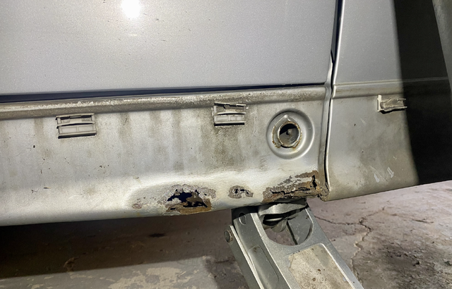

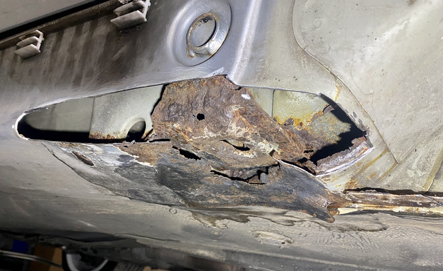

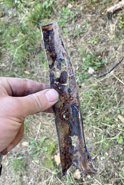

Pas beaucoup de neuf mais grosse grosse (mauvaise) surprise.
J'ai entrepris de démonter les bas de caisse pour nettoyer en dessous et voilà que je tombe sur ça...
1631316035_Capturedecran2022-09-04a19_12_12.thumb.png.d839f687783d757d09c486ec8503117f.png
Hum... ça pue dur...
Pas le choix, je charcute:
1993910853_Capturedecran2022-09-04a19_12_25.thumb.png.962b7901f276d65f0efa2f226936db56.png
105588267_Capturedecran2022-09-04a19_12_32.thumb.png.928af55a3a28c49e2f002452cf30ae14.png
Ce n'est vraiment pas beau... Va falloir que je passe voir mon carrossier voir ce qu'il peut faire pour moi.
C'est la maladie sur les E36 ça?

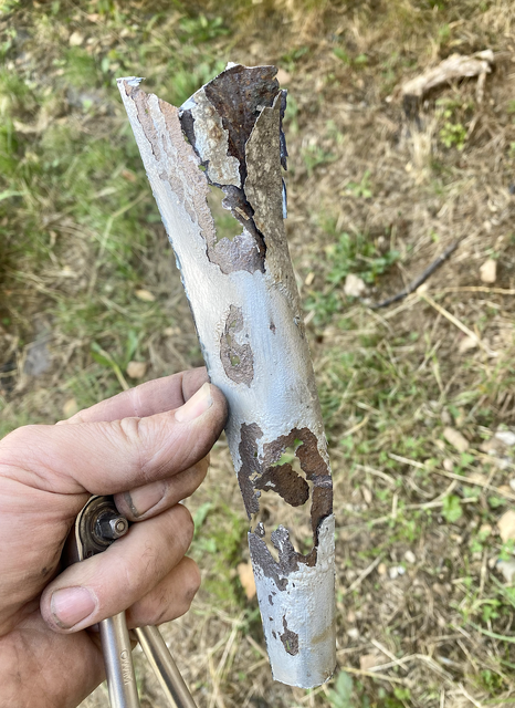

845993664_Capturedecran2022-09-04a19_12_45.thumb.png.78504f89d70eae8ae6631fe196449d40.png

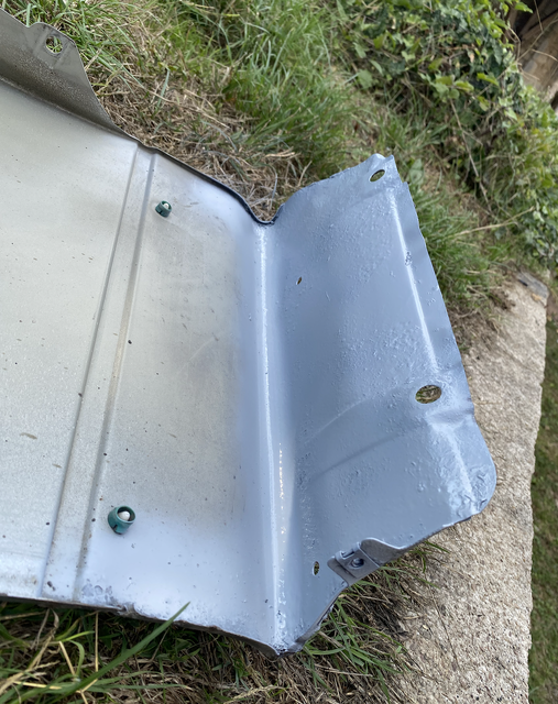

En attendant, je me motive à nettoyer, repeindre des trucs par ci par là.
659867625_Capturedecran2022-09-04a19_13_00.thumb.png.cf0f536e2f1b42a2011ad47118054ab8.png
232010918_Capturedecran2022-09-04a19_13_15.thumb.png.8383093220a5acfd08061da990cc097e.png
D'ailleurs, les ailes... c'est naze ça aussi, la partie basse est collée à la caisse, et c'est un joli nid à rouille
Je n'ai pas de photos d'avant mais, ce n'était pas beau non plus, heureusement c'était superficiel!

Bienvenue au club ^^
Il y a 12 heures, totomini a dit :
Ah oui c est la mauvaise surprise ..
Maladie oui et non je pense ça dépend beaucoup du soin ou non des précédents propriétaires
Il y a quelquefois les joints de tourelles d amortos qui révèlent des surprises ou la partie arrière vers le joint de coffre...
Modifié par PP21
Vu comment la caisse est beurrée voire même tartinée de joint souple, cela ne m’étonne pas trop.
il y a du poids à gagner de sûr en grattant cette merde qui emprisonne l’humidité…
Il suffit d’une éraflure, un choc et le mal s’installe tranquillement dans l’ombre…
Modifié par totomini
Sur les plus belles ringeuses, quand les gars préparent les châssis, ils meulent tout le dessous pour virer la croutasse, y'a un bon 12/13kg de gagnés quand même. Ensuite une bonne peinture et zou.
Après pour les affres du quotidien c'est mieux d'avoir du blaxon, mais pour des gens comme nous où les voitures sont suivies régulièrement c'est une autre histoire.
Tu as raison, mais tout de même je me dis que heureusement je regarde maintenant car d’ici quelques années qu’est ce que cela serait…

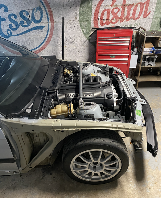

Sinon, j’ai constaté que la poulie de la pompe a air a un jeu excessif, est il possible de la supprimer tout en gardant le compresseur de climatisation ?
il y a 4 minutes, totomini a dit :
Oui, faut juste mettre une courroie plus courte dont @ACS3 a la référence. Enfin je crois bien qu’elle est trouvable sur le net.
Edit : enfin c’est plus chiant que ça faut obturer le circuit qui remonte aux collecteurs quand même.
Modifié par Gabs94
il y a 47 minutes, Gabs94 a dit :
il y a un clapet sur la tubulure qui obture naturellement ... piece n°5
http://ills.bmwfans.info/94.png
D'accord, merci pour les infos, j'ai trouvé la ref de la courroie plus courte: 5PK880
