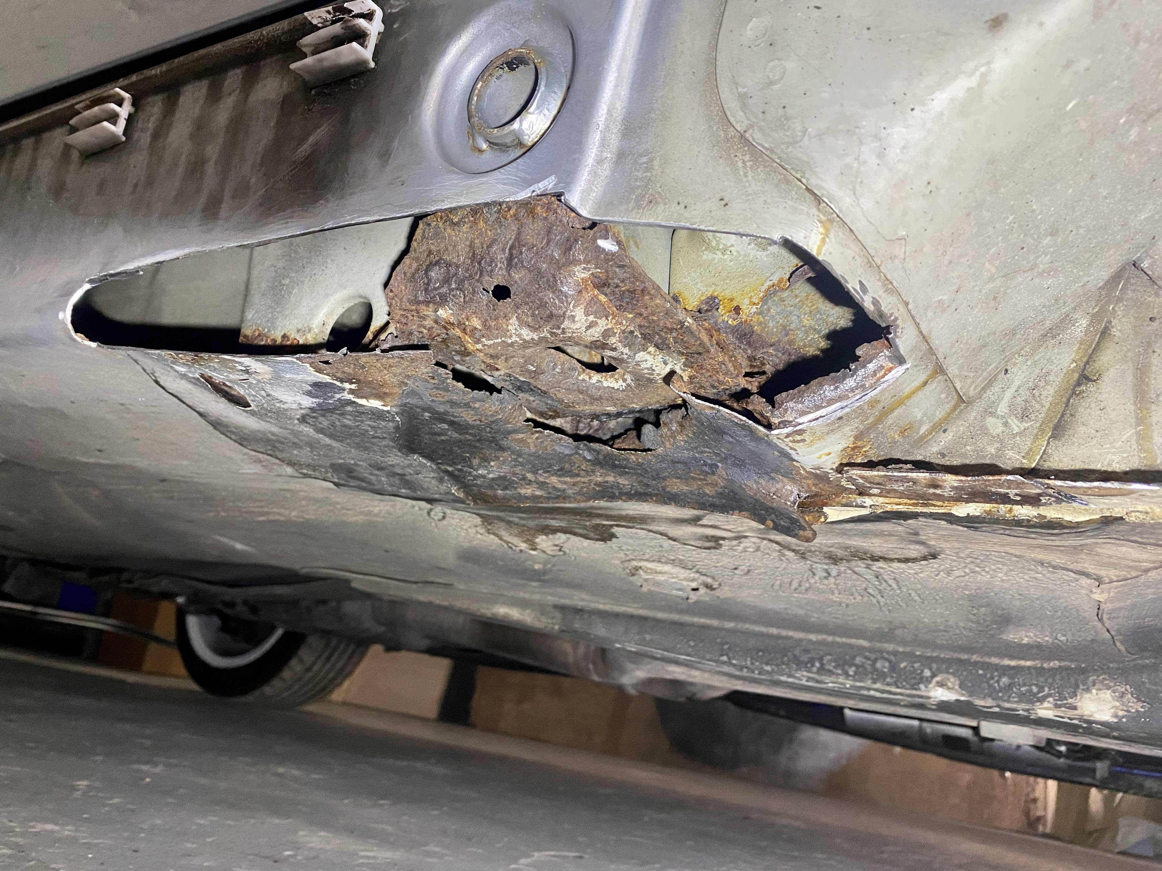

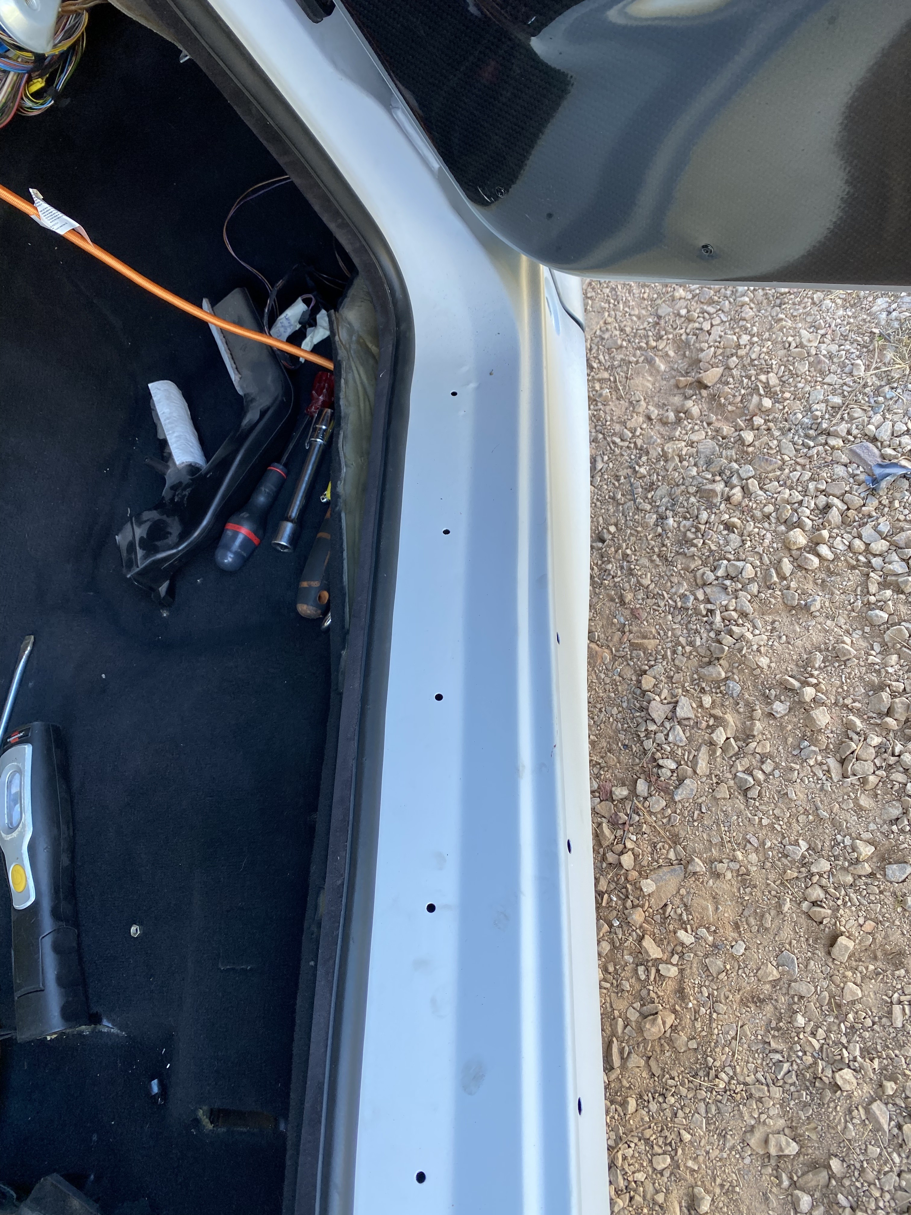

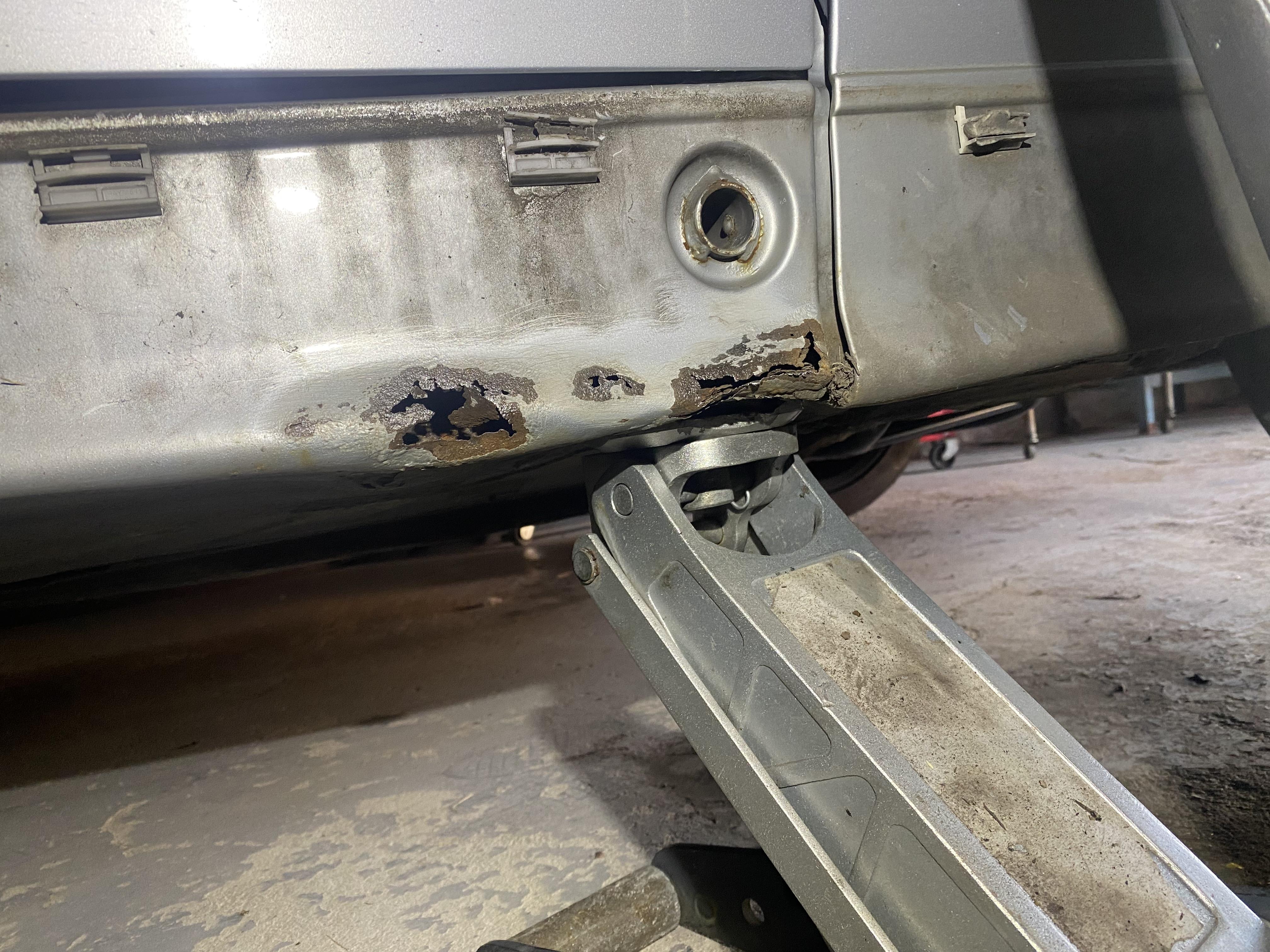

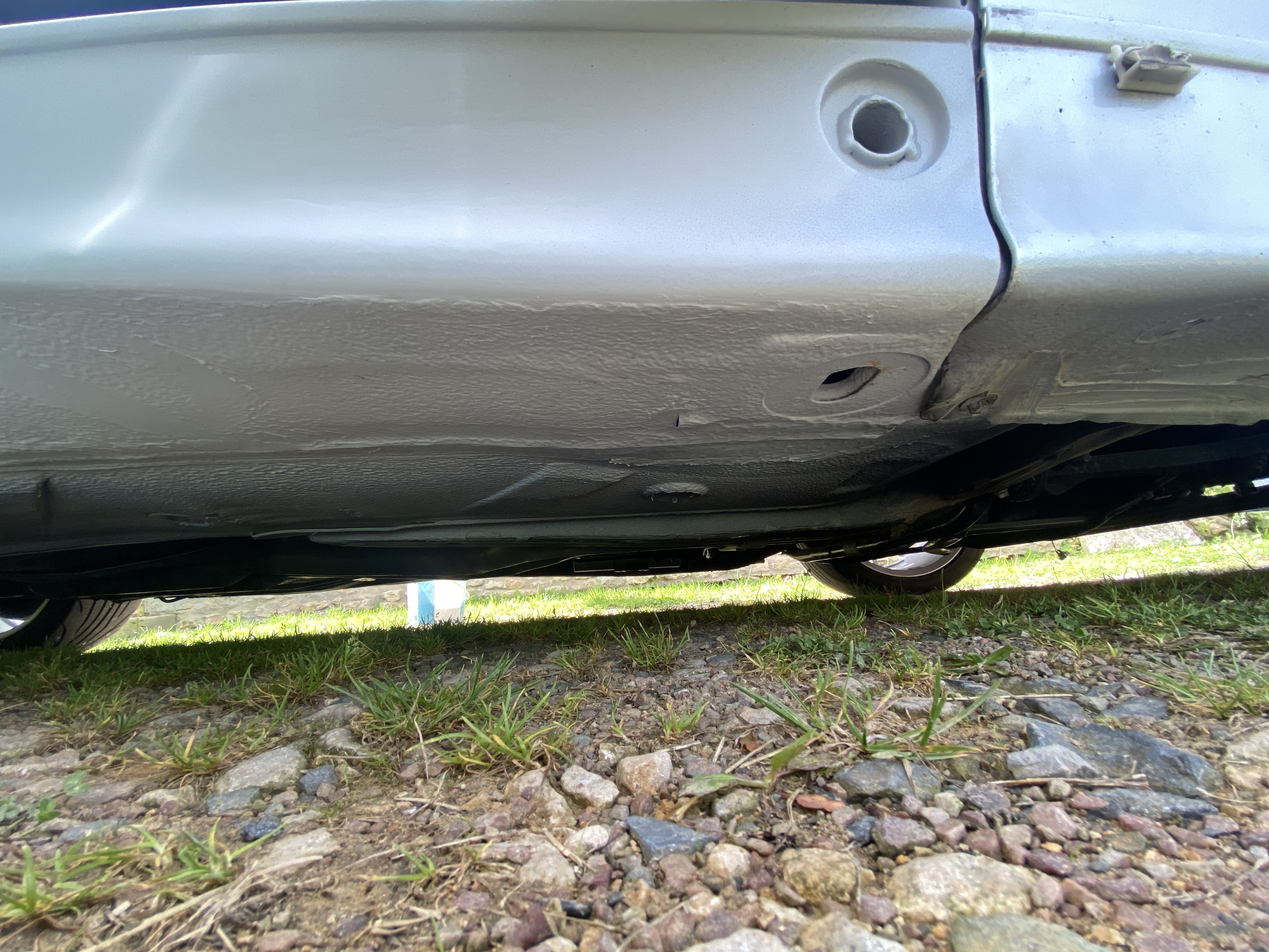

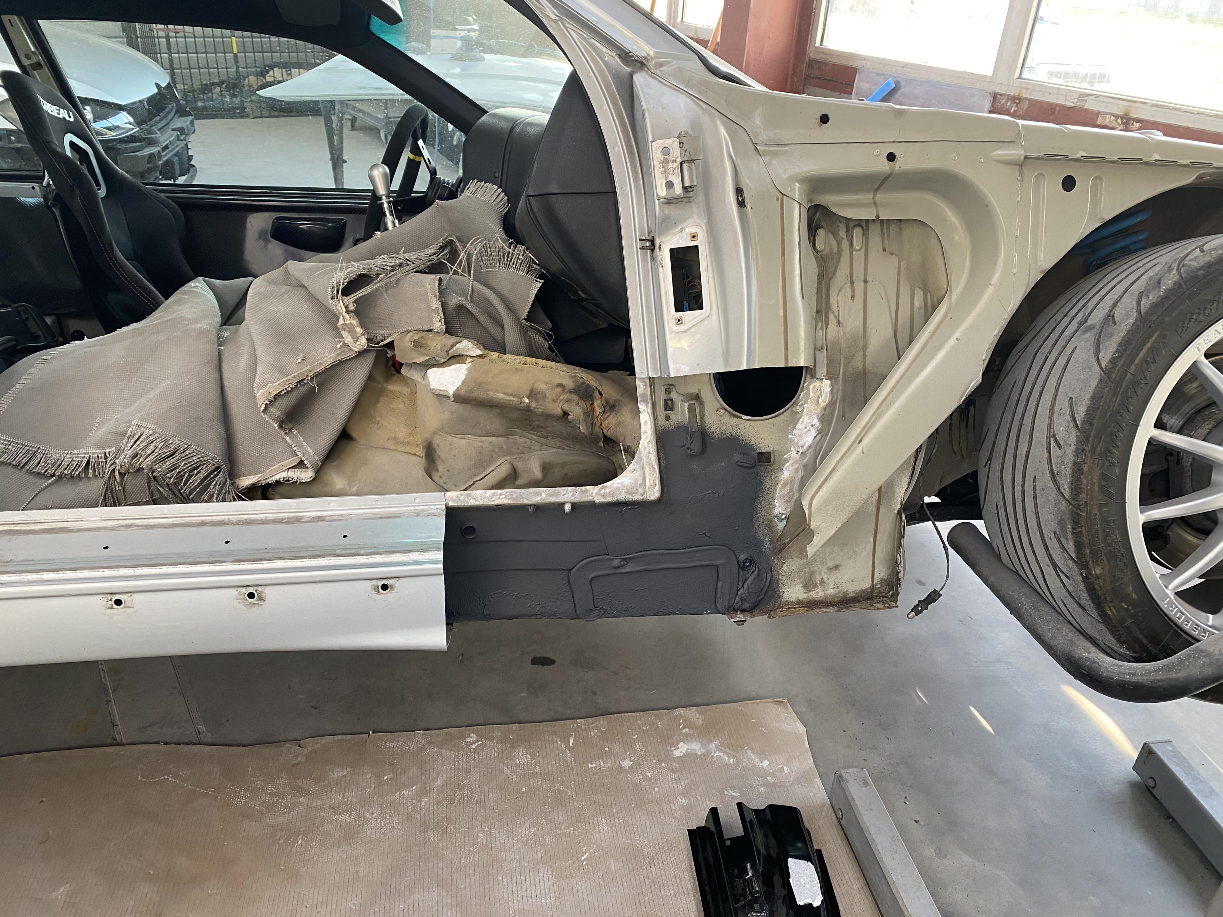

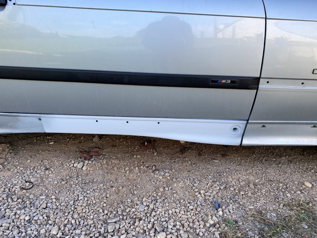

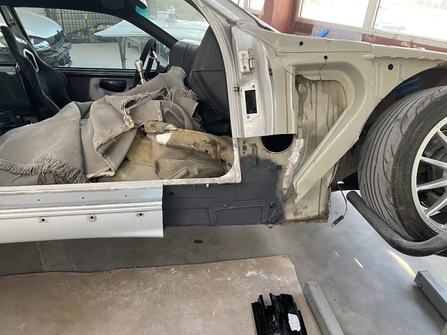

Pour rappel, le bas de caisse droit c’était ça:
1B2C9F21-5C71-4FDE-88FB-444B8F0FCBB6.thumb.jpeg.ca57b1996cf0b0a0c4abc1d05d1e7037.jpegBD811D29-6198-49A6-893B-27A5646E98E1.thumb.jpeg.b8ca36b8cb6d819eee4d82e6cdf795a2.jpeg8526BE46-47A1-4479-B489-D1EBC253CFEA.thumb.jpeg.85ac6c4539dc7b2e03d153e2a39eba70.jpeg

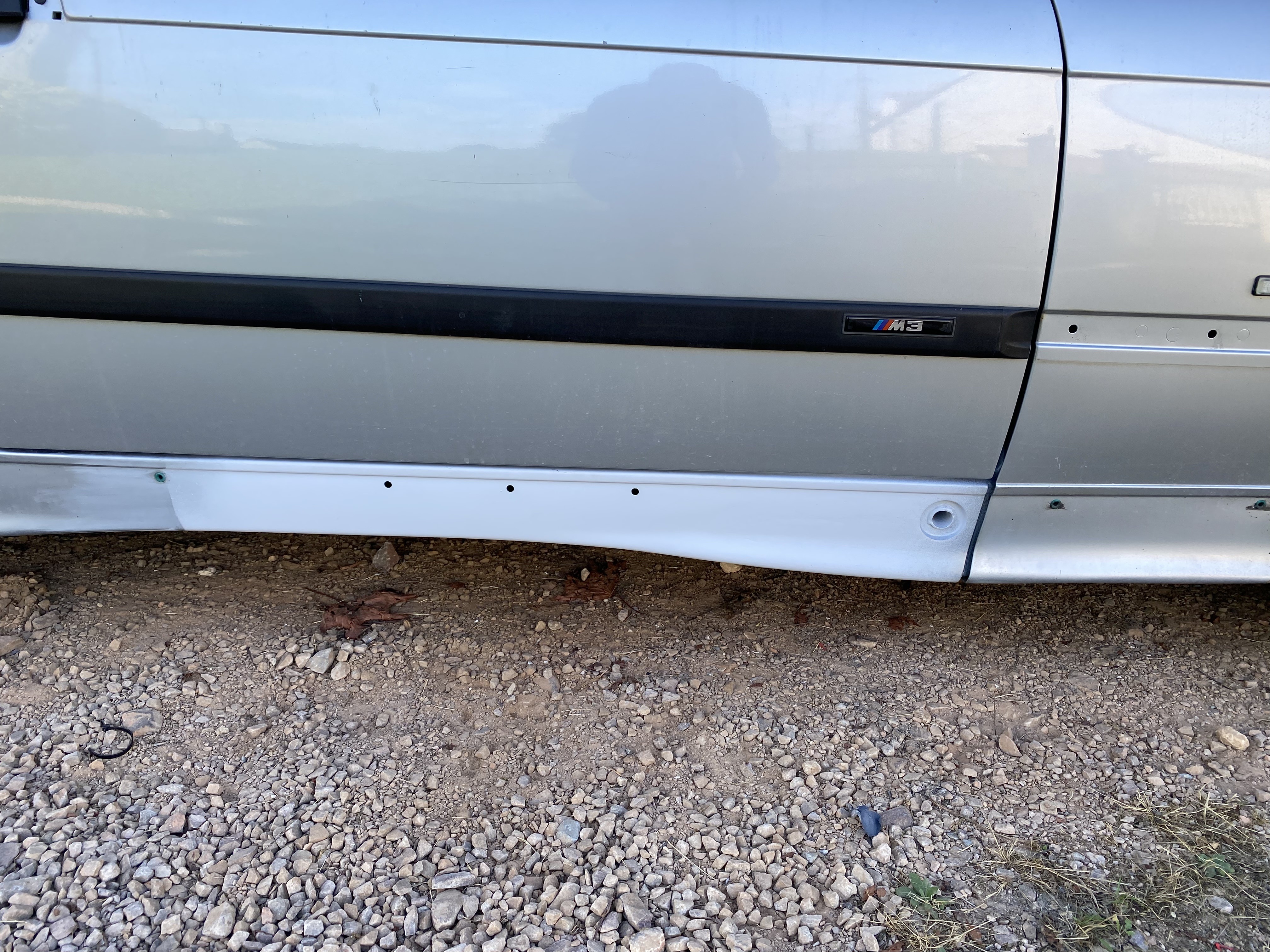

On en est arrivés après moult péripéties à ce résultat:
F3CACBFE-8C84-433D-9DE8-0C765D031F78.thumb.jpeg.668ea52974bece65462f52167a205e1e.jpeg50BE9A43-B2B8-4A30-A364-3E3EA0D59462.thumb.jpeg.08199010fb8657e3c71d490925a8e322.jpeg
ce qui est plutôt satisfaisant ma foi.

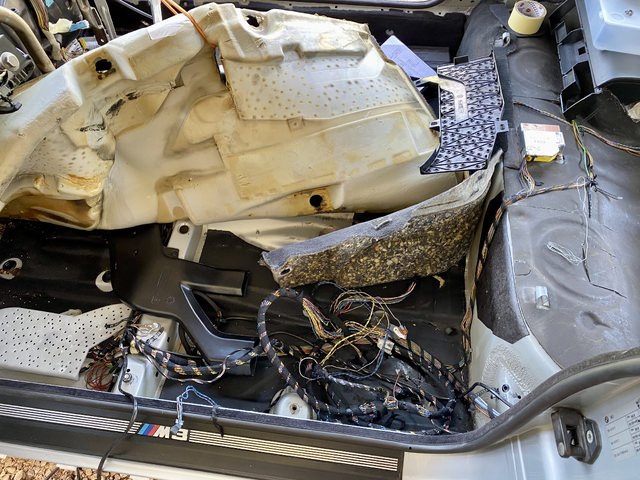

J’ai commencé à travailler dessus:

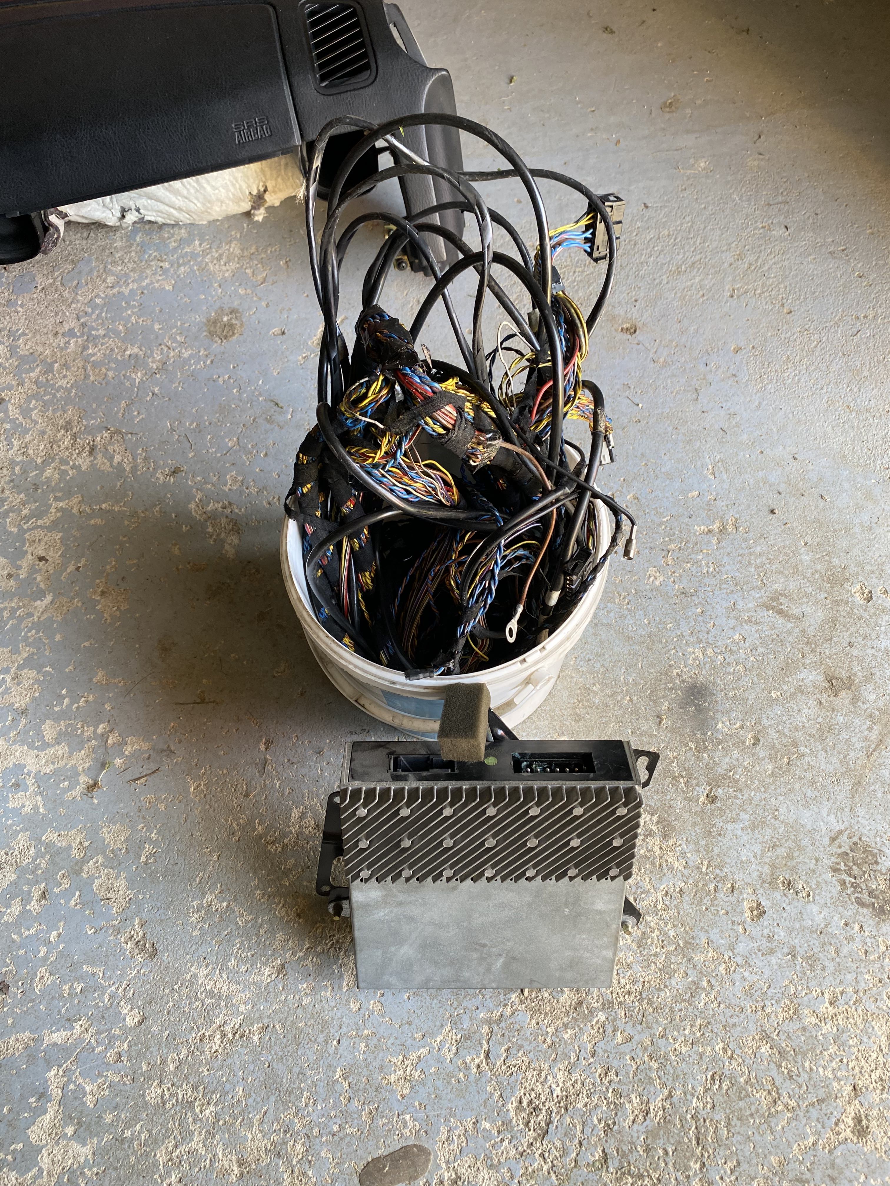

Ma première idée c’était d’enlever le faisceau de la sono avec son amplificateur

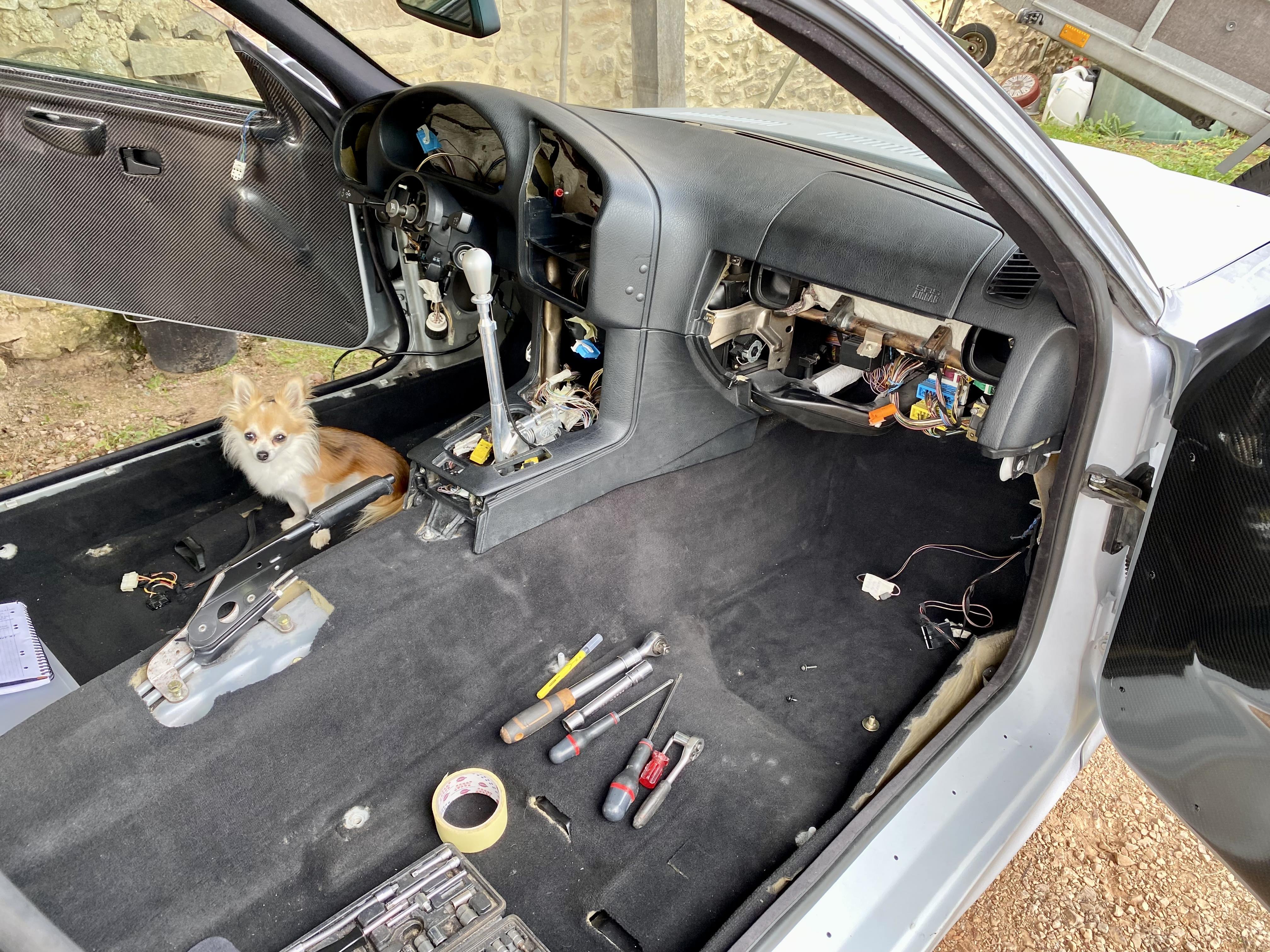

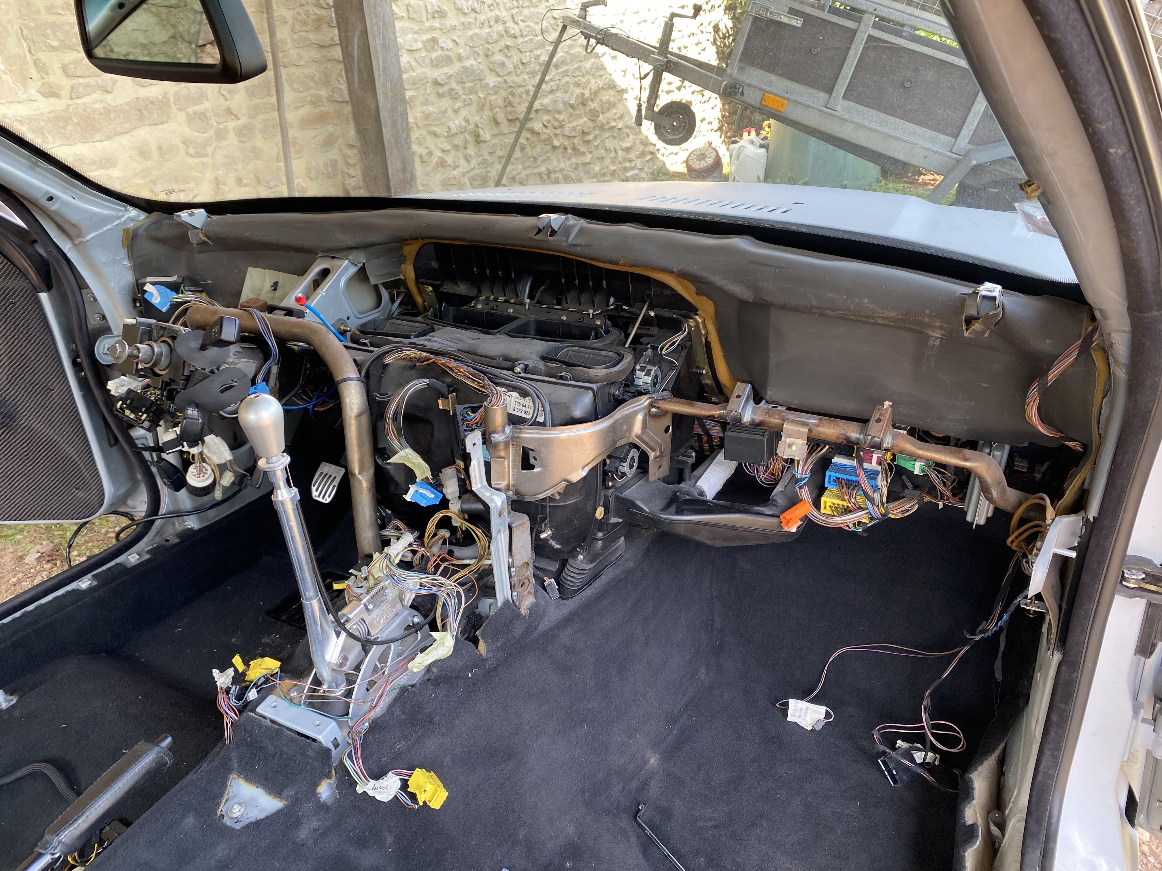

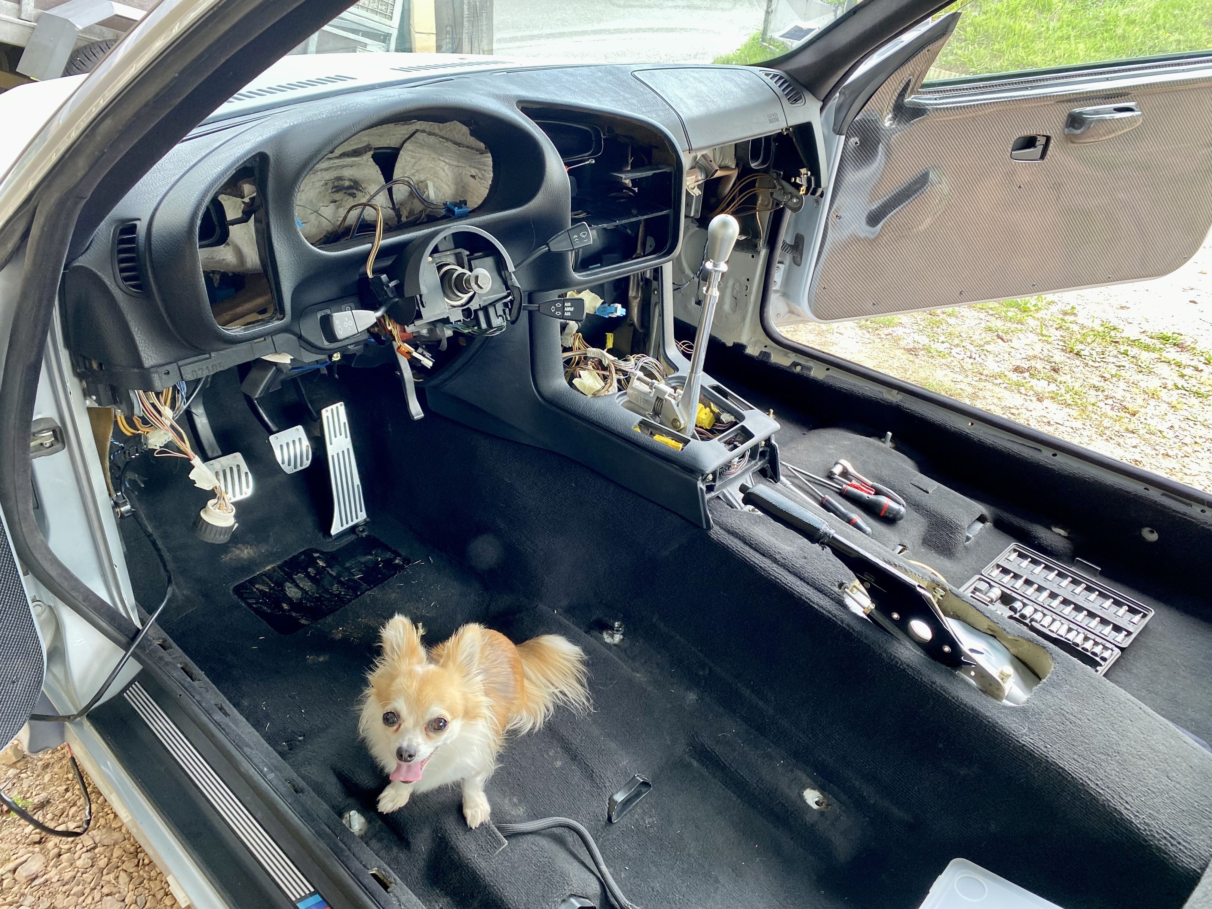

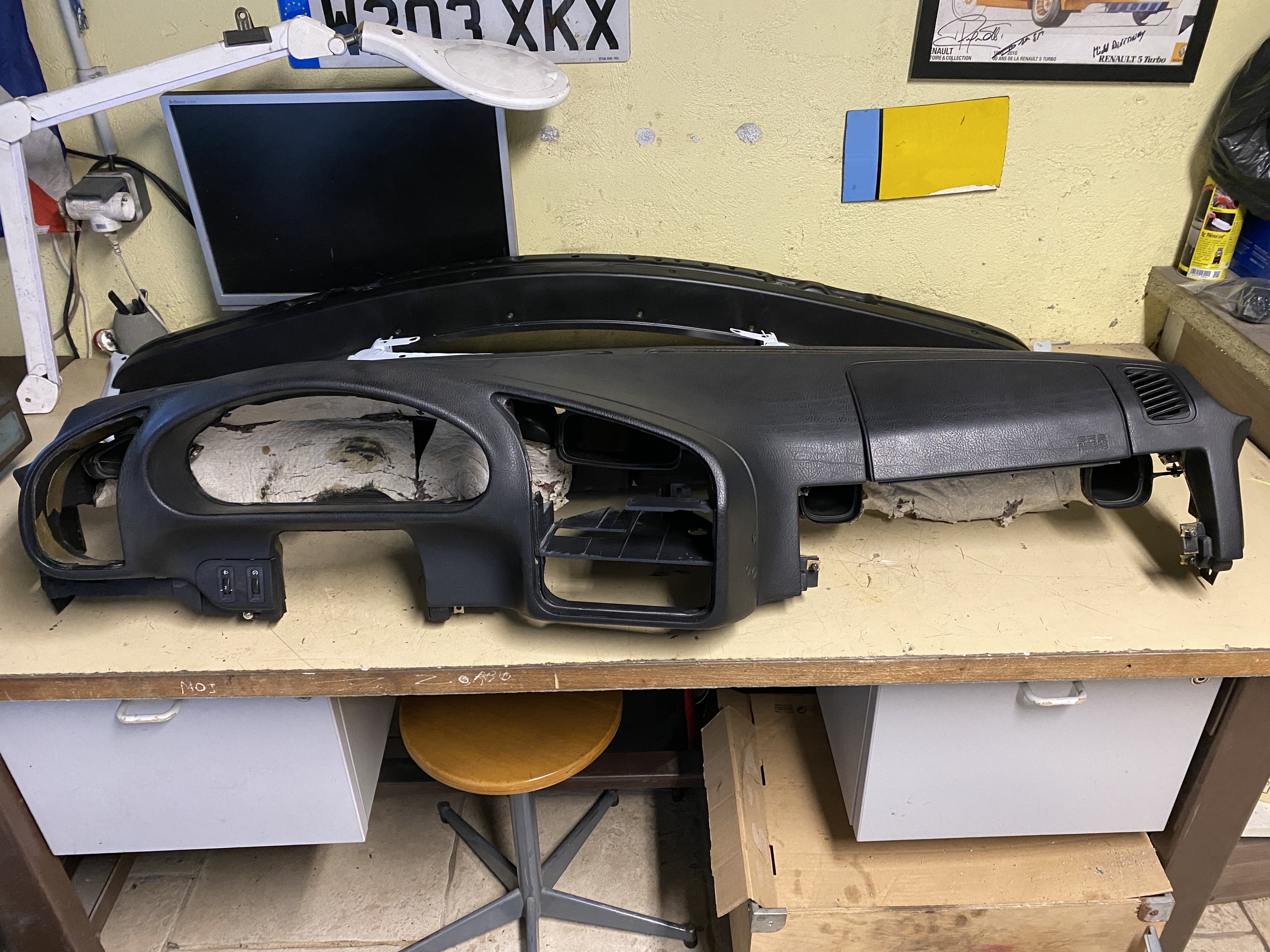

Pour plus de confort, j’ai entrepris de démonter le tableau de bord sous l’œil avisé de mon chien de garde:
76B8BD0A-8965-488E-8169-0AC20B93EA36.thumb.jpeg.3f4cd53a2dc8b2bf02b30c534ac5ffc2.jpegCD080E68-CBFC-4ADC-8CB1-68241130FE2D.thumb.jpeg.3cbd4499a73f8a36b7971ed4f234da31.jpeg
0767D1A7-8123-4066-88F2-B1CDCA0E2921.thumb.jpeg.3fb2d18ca1bba5a1639e139fb8ffddd5.jpegCD3DBA2C-2988-41E7-B0A1-0AC2403EAF83.thumb.jpeg.3d453b609432b199584e66720c915f6c.jpeg
un peu de casse au passage…
844B35C8-F6F0-435E-86EA-58828F09D77D.thumb.jpeg.2f0eac96f40bfad3c64b3779acf0711e.jpegE6DA9EA7-D9E9-4234-B245-2729A1D1C30F.thumb.jpeg.63eaf3571c724cd6a3051c2d43e8fe87.jpeg
j’ai tiré bêtement dessus et paf 😂

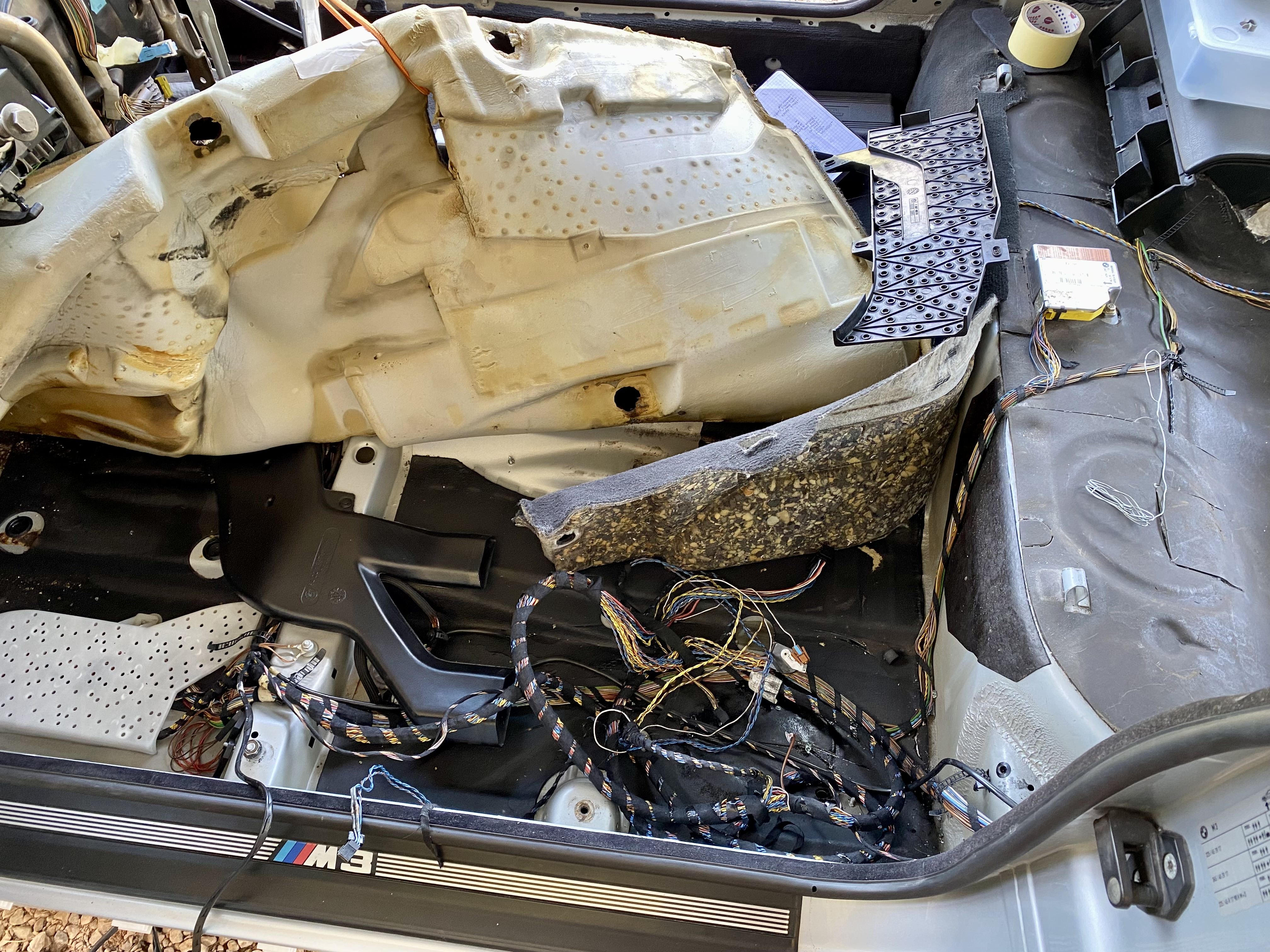

Faisceau en cours d’extraction:
Une bonne chose de faite, ces prochains jours, je vais profiter de mettre en place le faisceau des manomètres VDO tant que le tableau de bord est déposé.
Plus diverses bricoles dont je ne manquerai pas de vous conter 👌🏻
Modifié par totomini
Salut!
Content de la revoir celle là!  Bon dommage pour le carrossier ce n'est pas de chance mais le plus important a été fait, l'esthétique peut attendre.
Par curiosité le faisceau de la sono  pesait combien environ?
Hello Aurélien,
Le faisceau pesait un peu moins de 5kg. Mais apparement c'est une option qui n'a pas l'air d'être présente sur toutes les M3 E36.
A confirmer par les spécialistes cependant.
EDIT: c'est l'option 676 c'est à dire le système de haut parleurs HIFI.

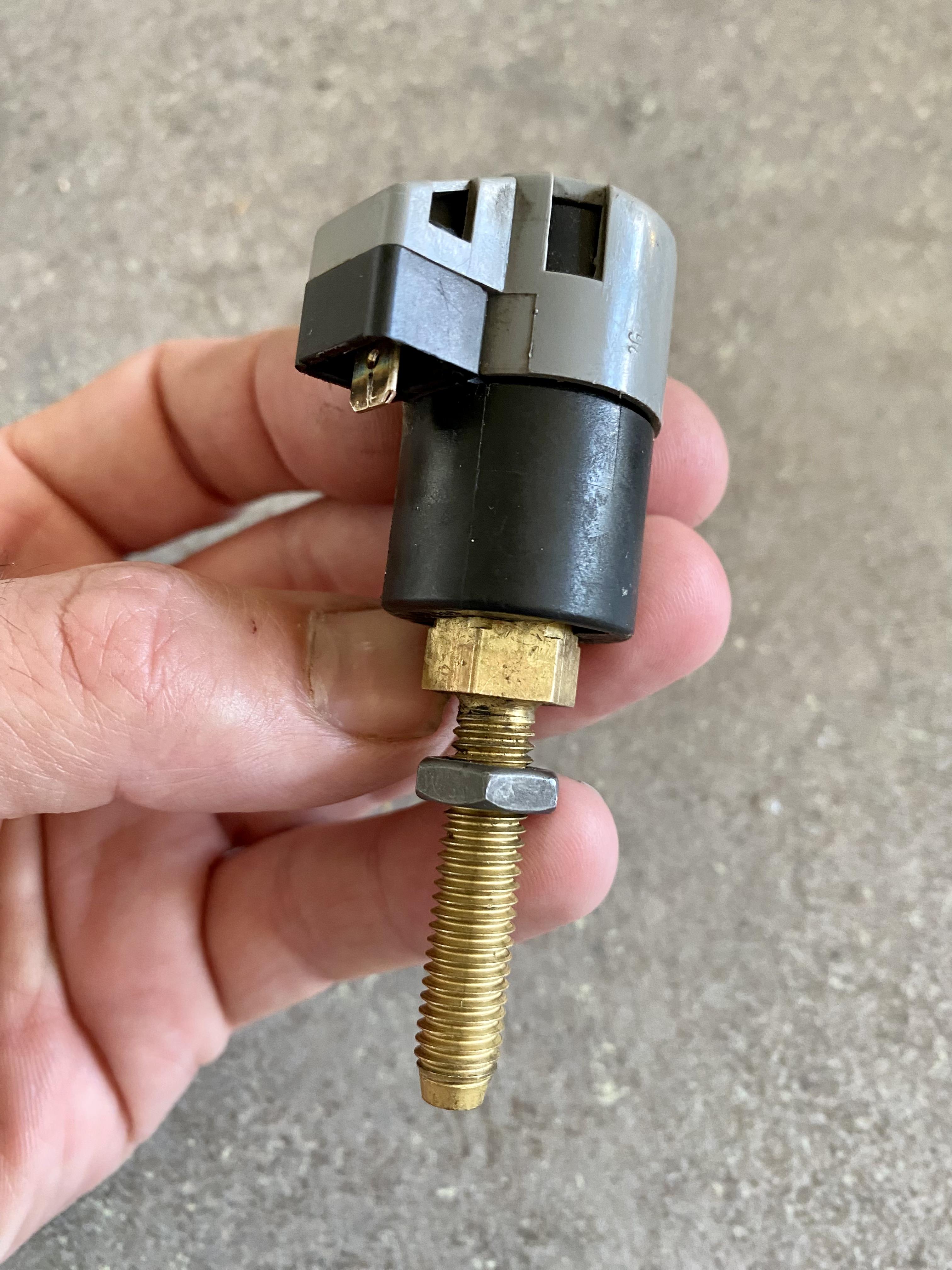

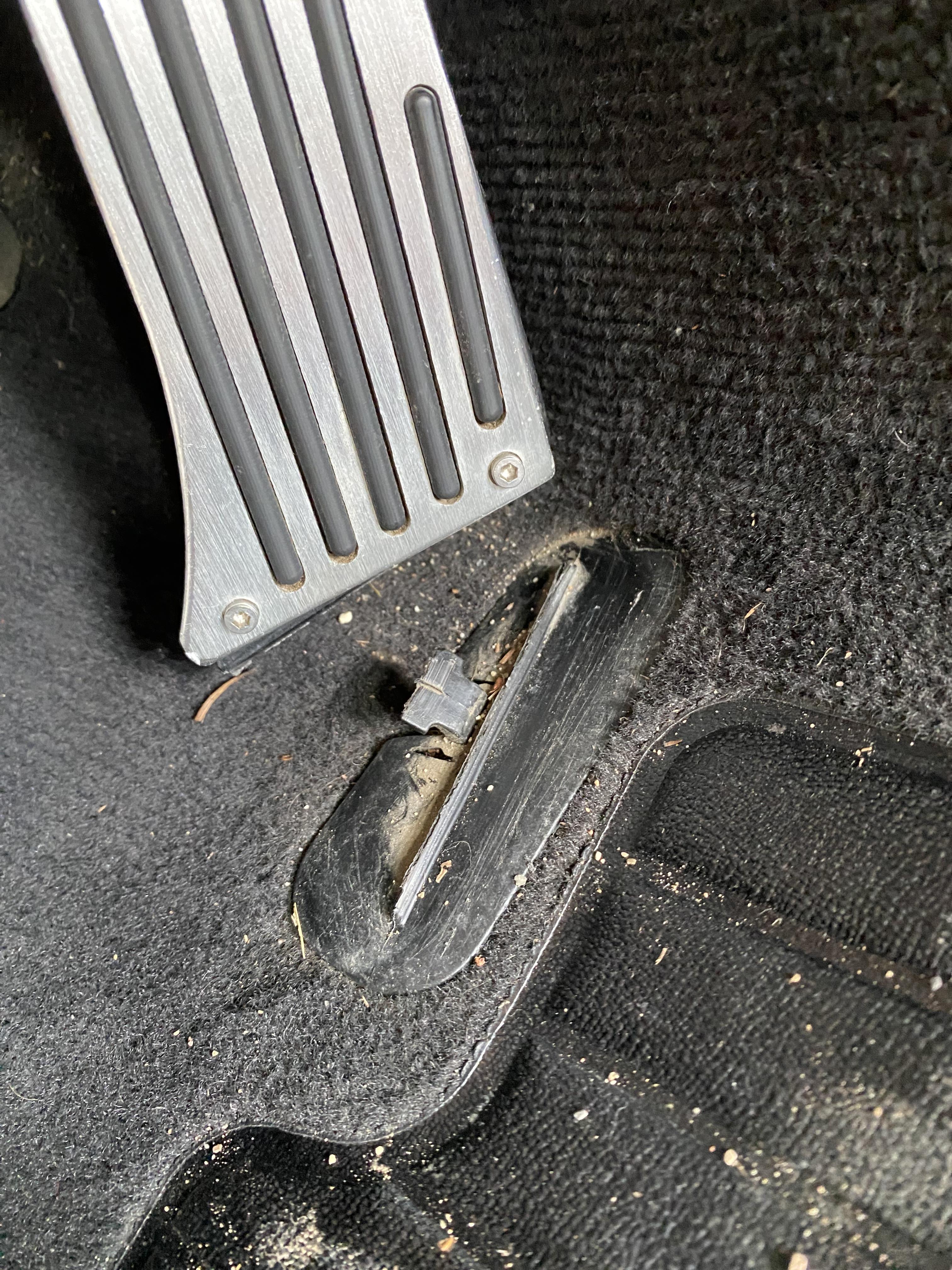

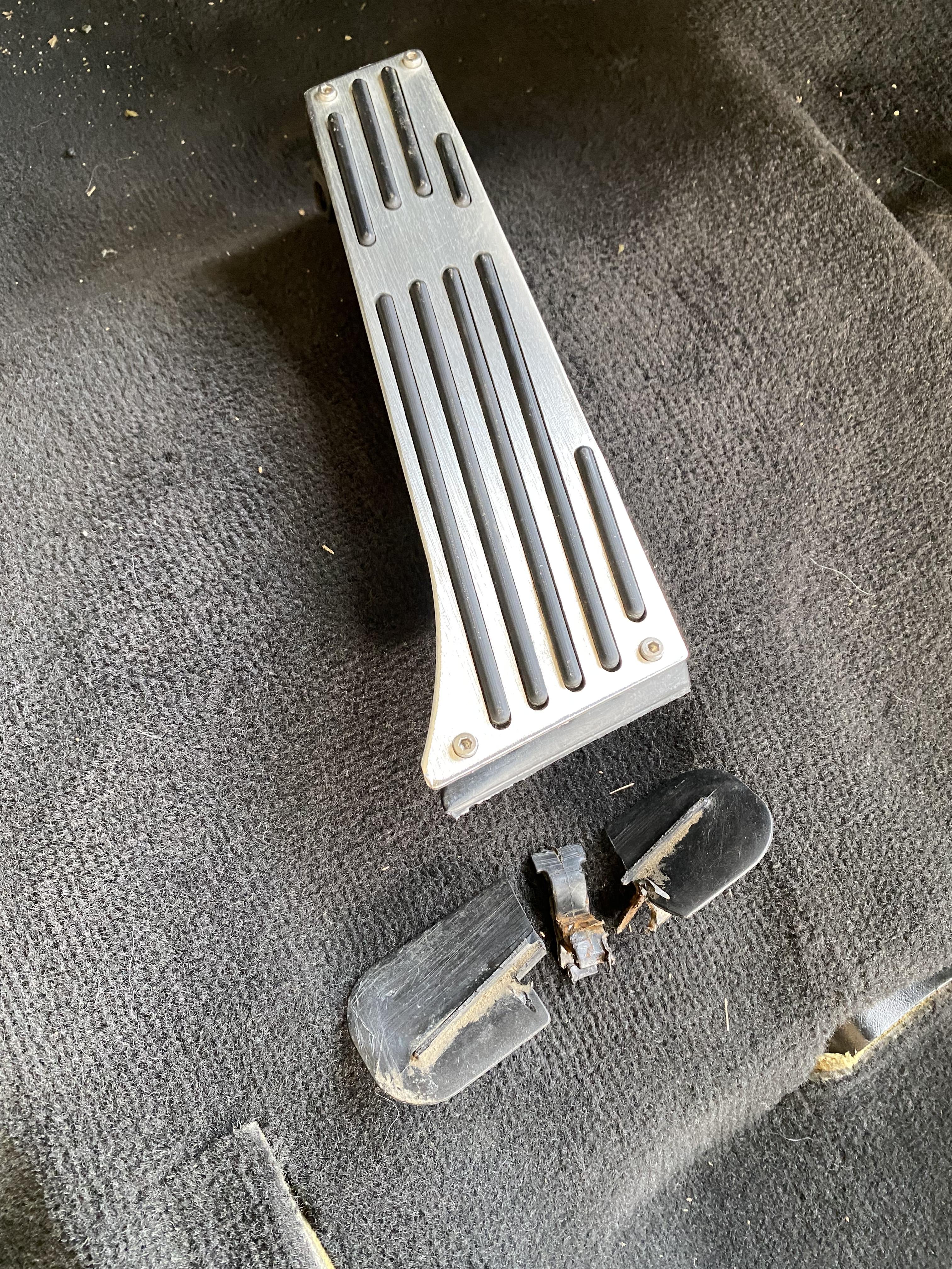

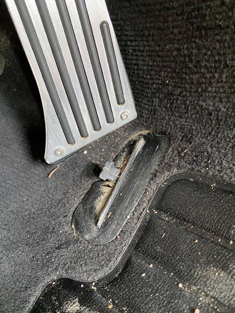

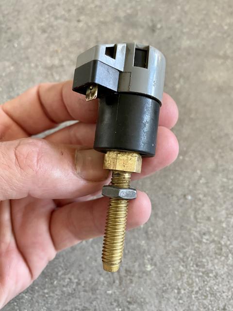

Comme mon auto est une ex SMG, j’ai encore quelques reliques de la boite robotisée comme ceci:
Capteur pour le kick down situé sous la pedale d’accélérateur, puis je l’enlever sans être embêté?
Vu que l’auto est en morceaux, je ne peux pas tester…
Merci 👍
si le calculateur smg n'est plus present , je dirait que oui
j'ai déja simplifié un faisceau de SMG  convertie , c'est fou , ce que l'on peu virer ...
apres les SMG , y'en a pas une pareil ... des fois tu retire un truc , ça marche plus ... donc je suis partisan de faire ça à vif pour voir si l'auto demarre ou pas ...
C'est bien ce que je me disais, je vais donc attendre la toute fin pour le retirer et voir ce qui se passe...
Je te remercie JP pour ton avis éclairé

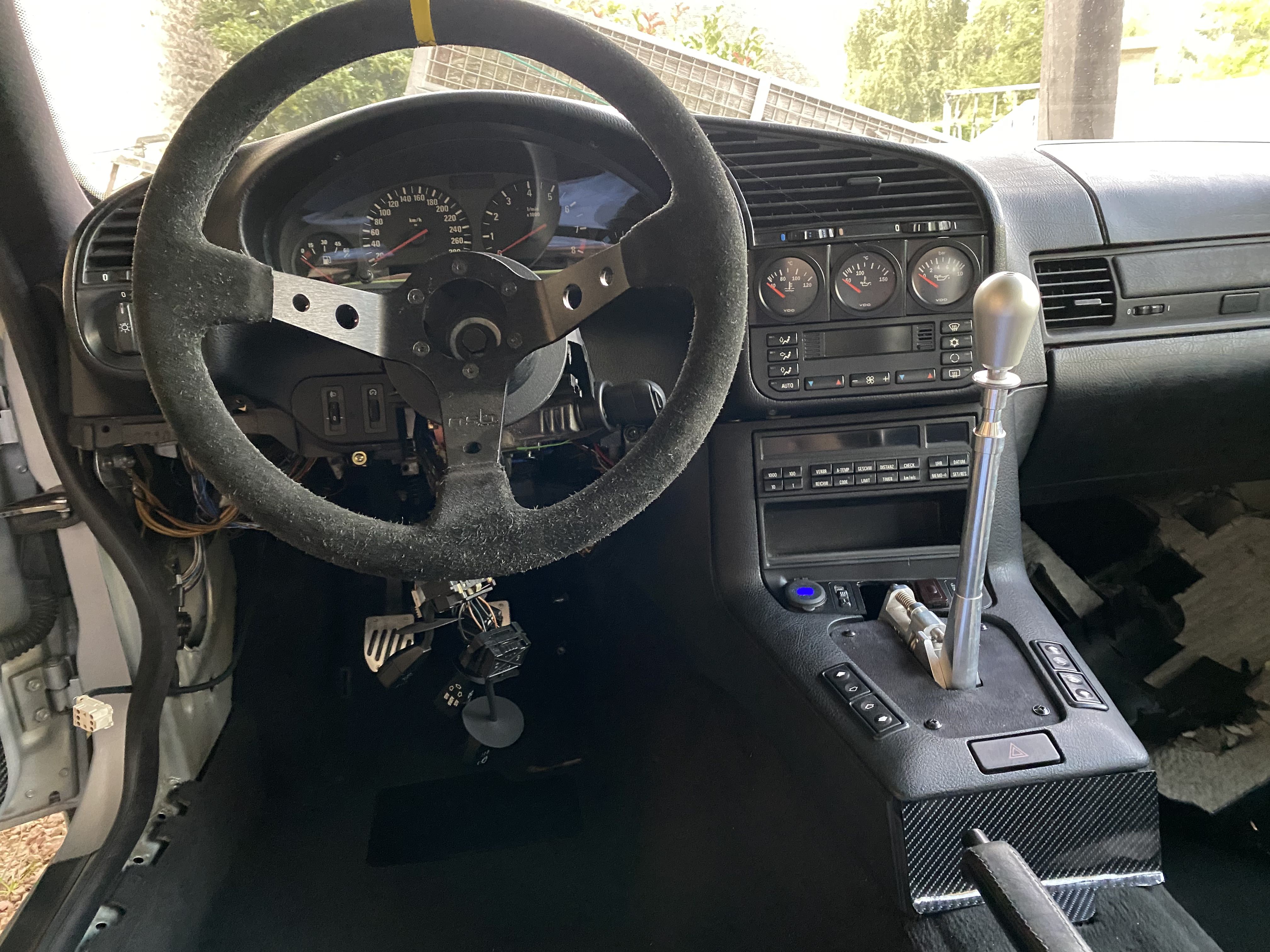

j’ai progressé sur la voiture dernièrement notamment a l’intérieur:

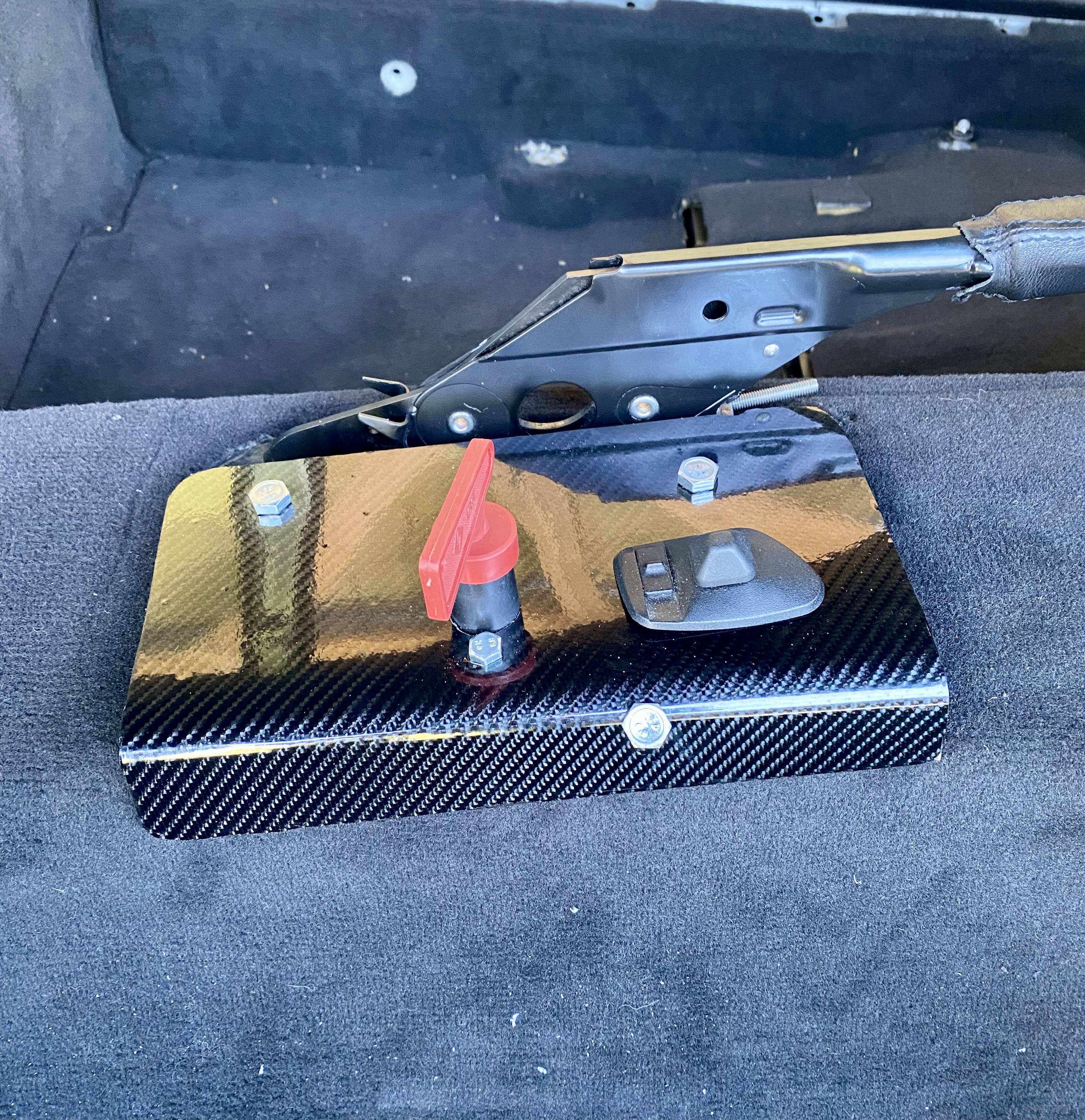

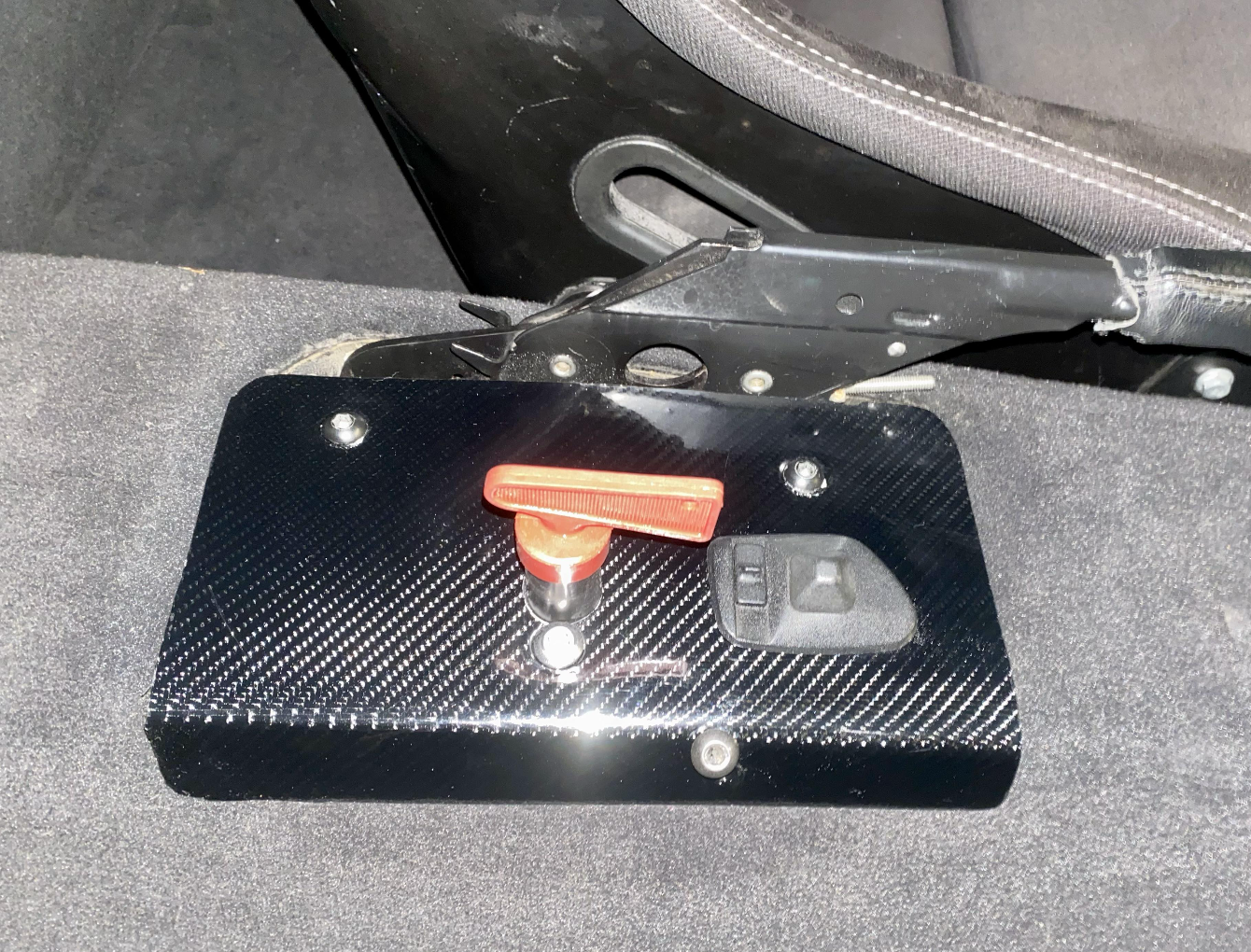

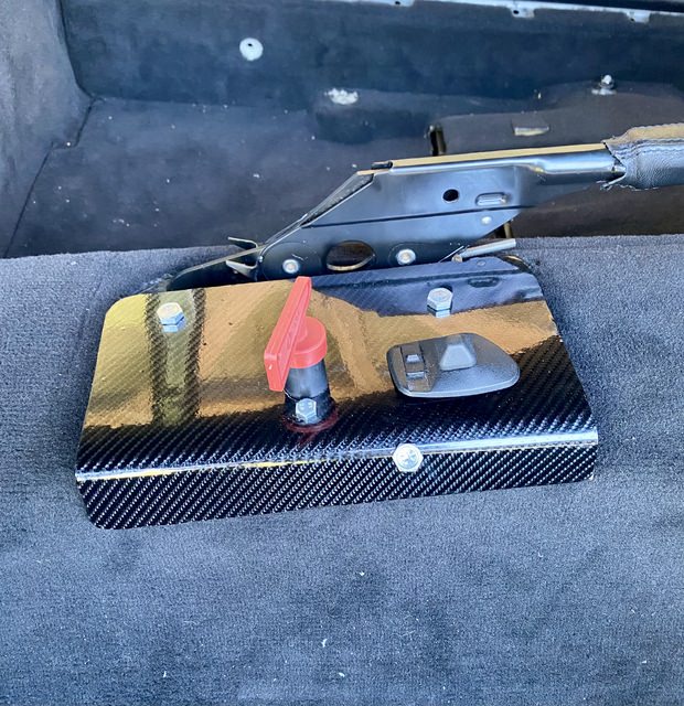

J’ai transféré la commande des rétros qui pendouillait lamentablement au dessus du panneau de porte carbone conducteur, je l’ai installé au niveau du frein a main avec un coupe batterie. (Ne faites pas attention a la visserie, c’est provisoire, je vais mettre de la belle visserie tête bombée 6 pans)D05A2B88-999F-44CE-AA90-E765C0AF7EA5.thumb.jpeg.a3ad1542ac80c14f79bab758aa788263.jpeg
Le coupe batterie servira pour la batterie Lithium Skyrich que j’ai achetée après avoir constaté la mort prématurée de ma batterie après le long séjour chez le carrossier…

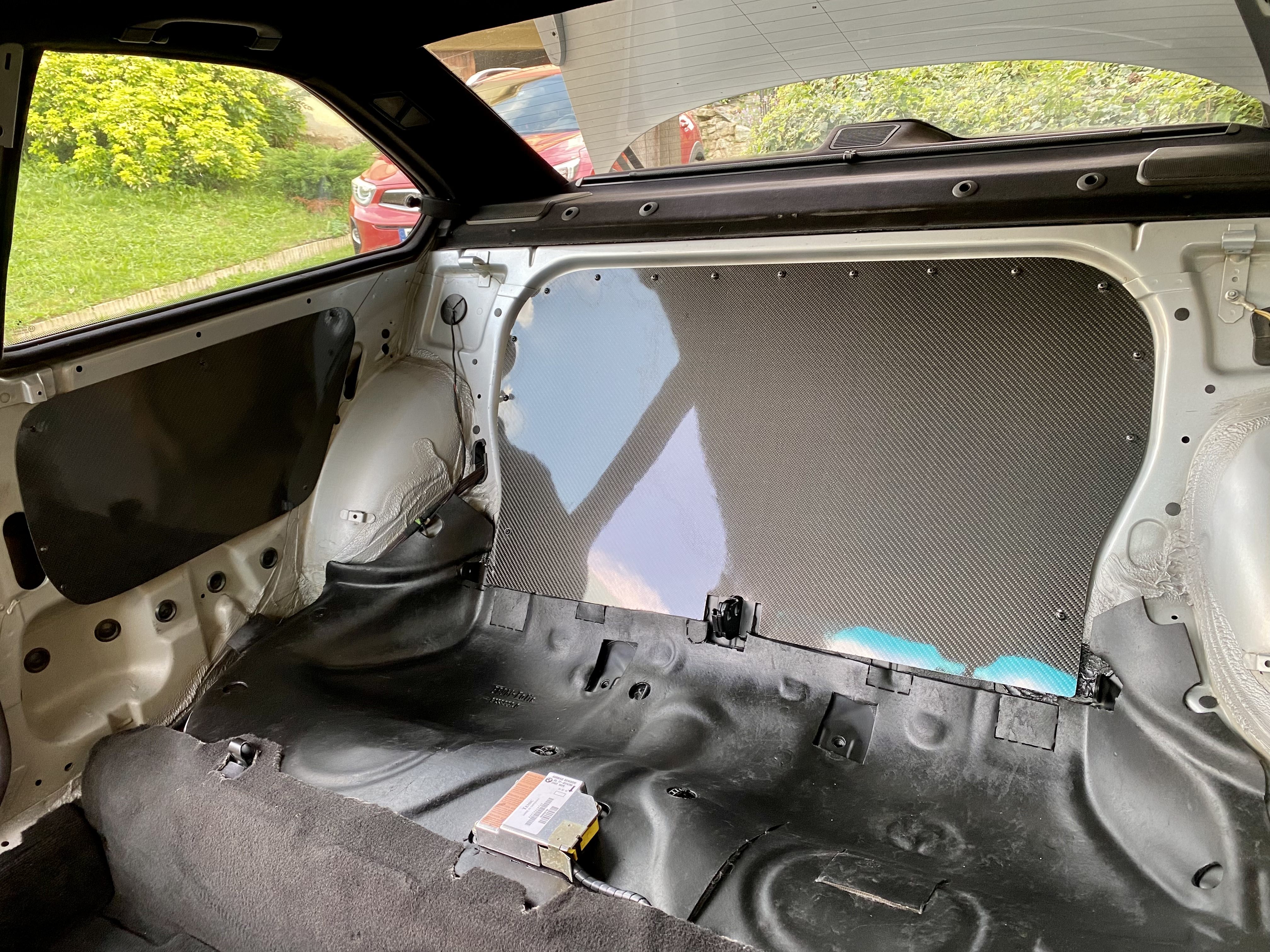

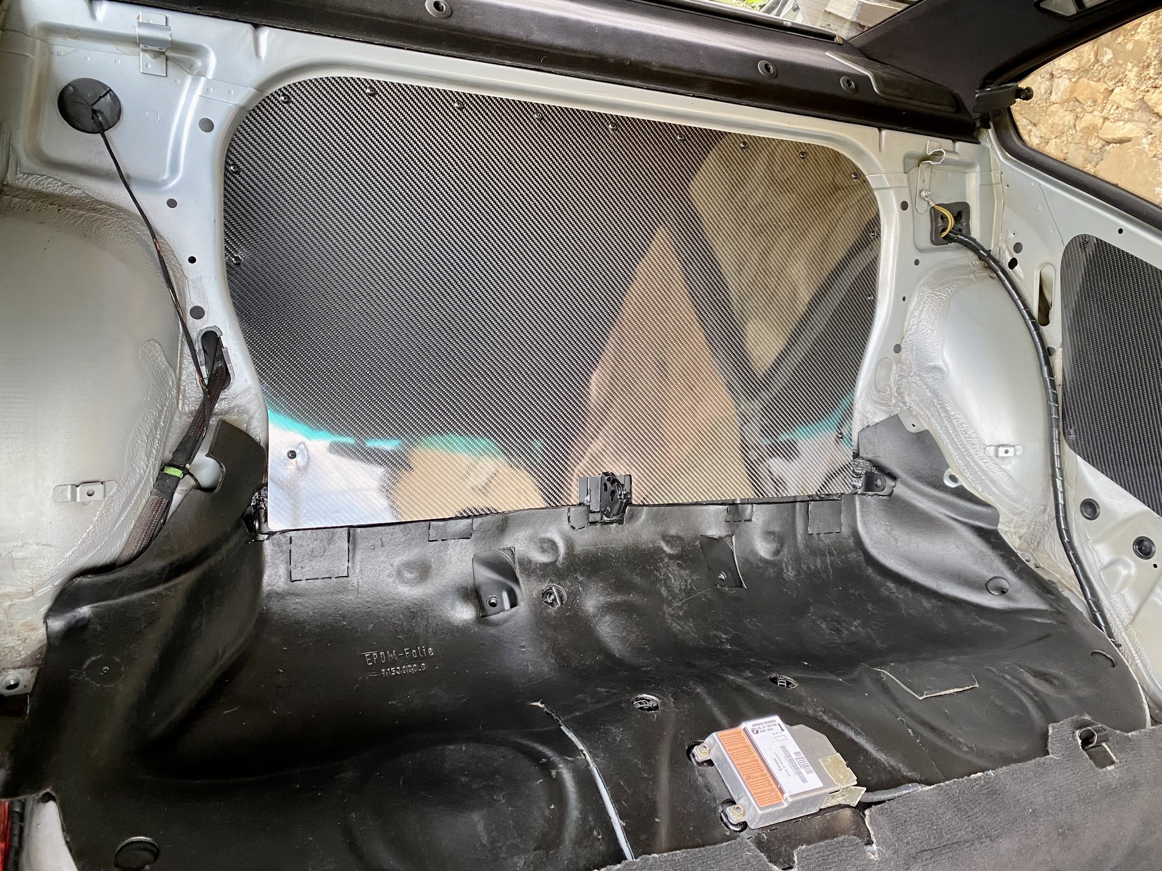

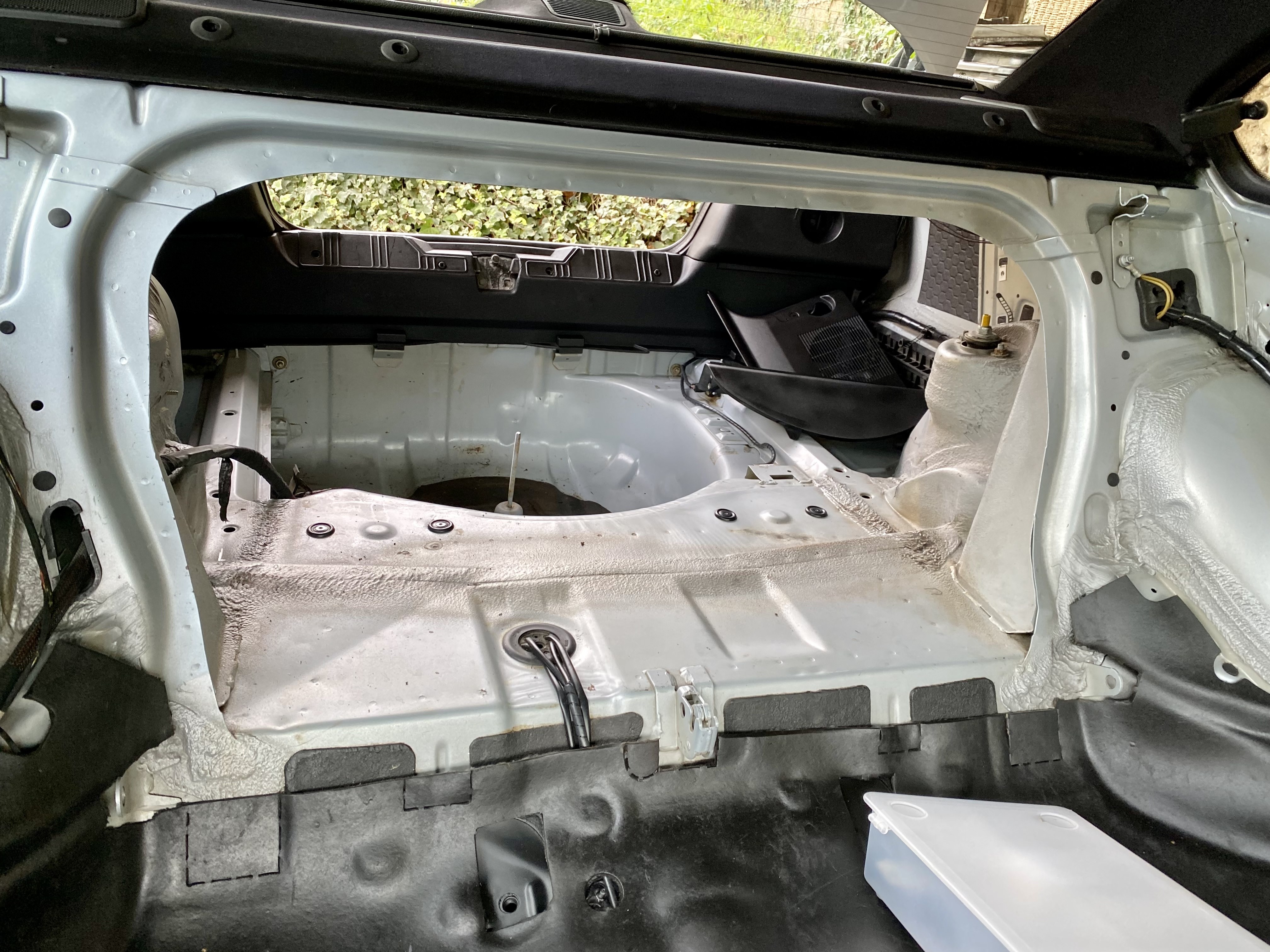

Ensuite j’ai continué à habiller l’intérieur avec du carbone, en particulier le fameux trou entre le coffre et la banquette arrière
7BE3C79D-D198-4400-8809-7EAA0DDFDAE1.thumb.jpeg.d0696a2260bbe421a113be6d58f11914.jpegFC6E7D16-F1A5-41A7-9D7E-7E64D73249D3.thumb.jpeg.a4d2a2d67788b9beacbd4fbddf4780d0.jpeg
Cela fait la continuité des panneaux carbone installés pat le précédent propriétaire.

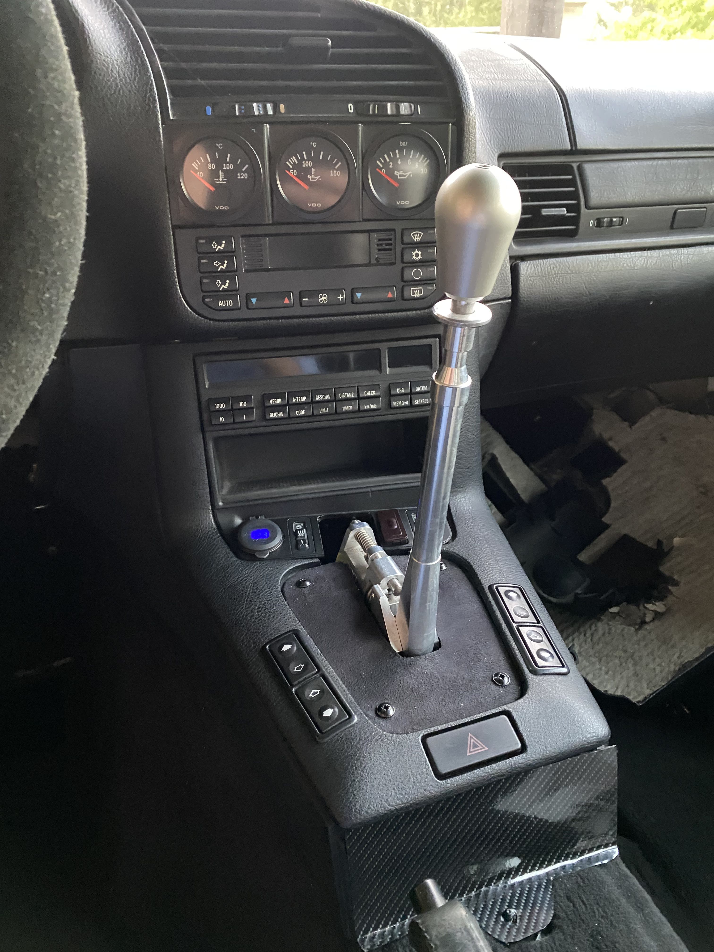

Pour le poste de conduite, je l’ai complété avec des manomètres VDO temp eau/huile et pression d’huile.
Pouquoi faire me direz vous vu qu’il y a les infos de température sur le bloc compteur?
Car mon auto est une ex SMG, et je n’ai pas la température d’huile dessus, pour l’eau je trouve le manomètre plus précis.
j’ai aussi rajouté une prise USB qui fait voltmètre a la place de l’allume cigare.
ça avance…

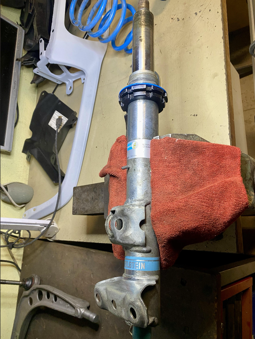

J'ai démonté les trains avant et j'ai eu de mauvaises surprises...
Toutes les rotules sans exception sont HS, j'avais prévu le coup donc je vais tout changer.
Les B16 ne sont pas dans un état que je qualifierais de correct...
Après, ces amortisseurs sont de 2011, et heureusement pour moi, cela se refait très bien.
J'ai un devis d'environ 1000€ chez EuroFac, donc je vais partir sur une réfection complète avec changement de cartouches et tarage spécifique pour le Nurburgring.

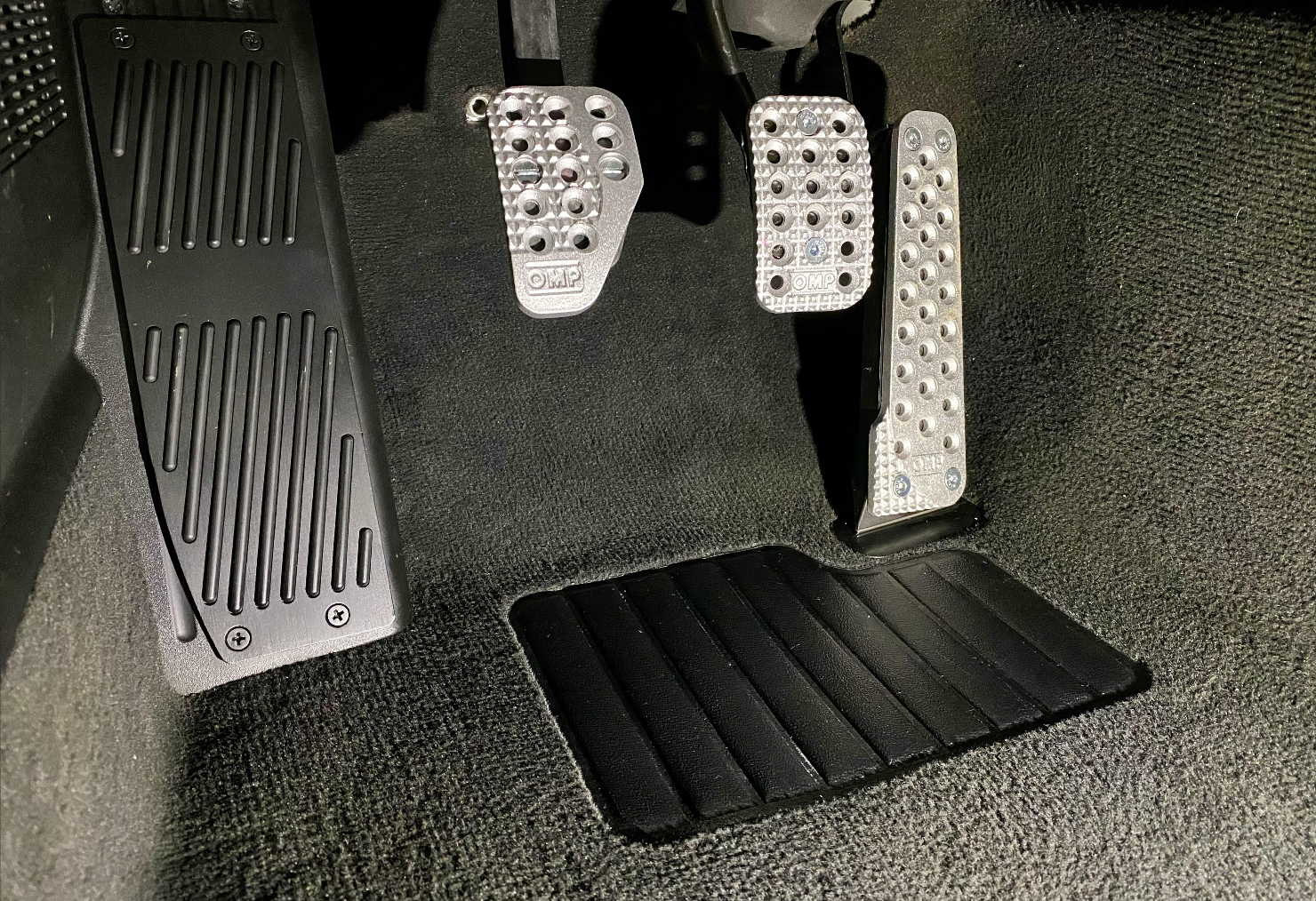

Le pédalier Wish, je ne pouvais plus lol

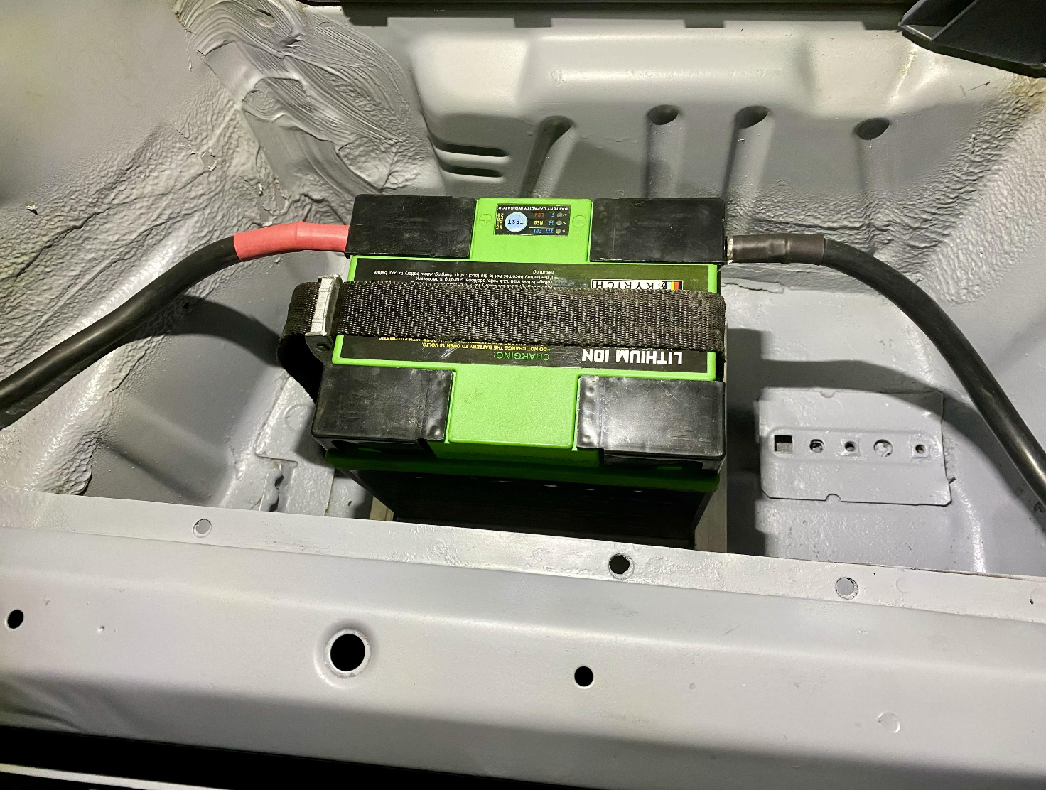

Cet aprés midi, j'ai mis en place le faisceau pour le coupe batterie et la batterie Skyrich à son emplacement définitif

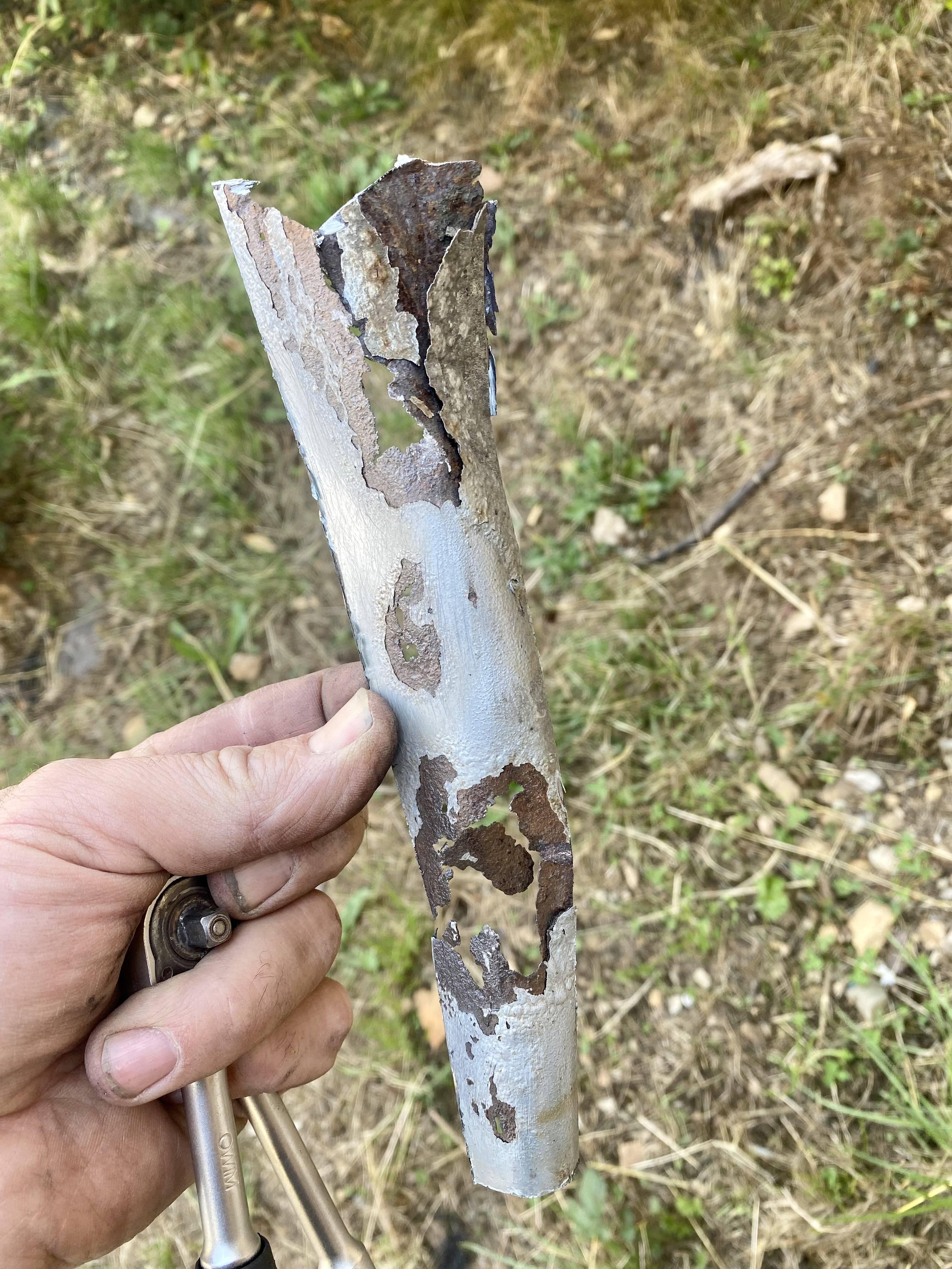

4 minutes ago, totomini said:
Petite MAJ.
J'avoue que j'ai beaucoup de mal à me motiver à bosser sur cette auto...

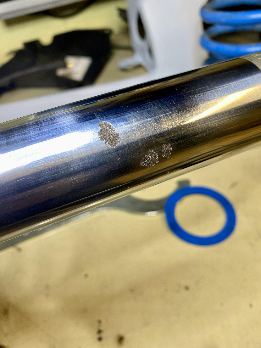

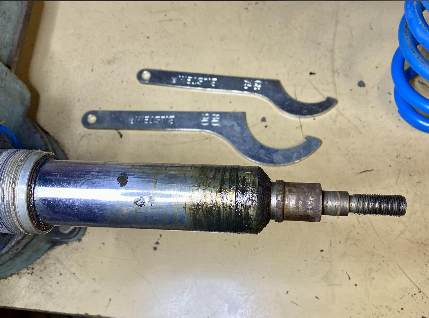

Roo les marques... quiquafaitca? le sauvage 😞
tu parle des traces de rouille sur la cartouche?
ce sont des éclats sur le chrome et ça a rouillé par la suite...

l'image de l'amortisseur peut paraitre impressionnante mais ce n'est pas si grave que cela .
les B16 sont des amortisseurs dit "upside-down "  donc "le haut en bas" ,
ce qui veut dire que la tige de la cartouche est fixée dans le bas de la jambe de force  , et que c'est le corps de la cartouche qui glisse dans la jambe de force .
c'est donc l’extérieur de corps de la cartouche qui est oxydé .
ce type d'assemblage " cartouche inversée + jambe de force " offre une rigidité accrue et une meilleur protection de la tige qui pousse/tire le piston .
