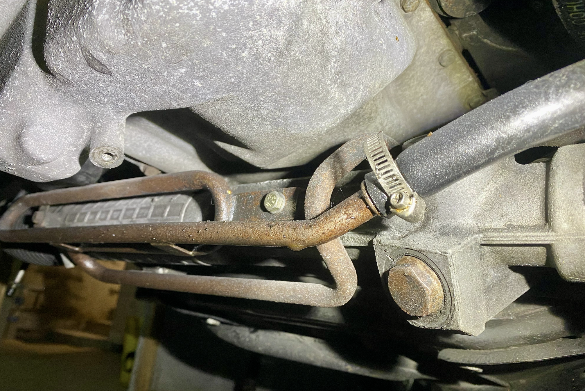

-remplacer le refroidissement de la crémaillère (si quelqu'un peut me conseiller pour un upgrade?)

Pour la cremaillère le refroidissement OEM neuf me donne ras.
Mais sinon Chase Bays propose des kits.
Je ne connaissais pas le kit Chase Bays, j'avoue que ça m'a l'air pas mal du tout.

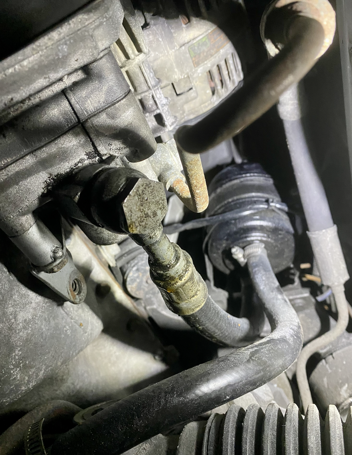

Car quand tu vois la gueule de ma crémaillère et tout ce qui va autour, c'est pas jojo...
Le kit Chase Bays coûte 640€ sans frais de douane.
Ce dont j'aurais besoin chez BMW me coûterait dans les 240€ environ, la durite courte et la durite de retour avec le refroidissement.
Modifié par totomini
Je pense sincèrement que le kit chase bays est overkill pour commencer.
Tes durites ont l'air oxydées mais c'est normal c'est en cupro...
Tant que ça ne fuit pas, pas besoin de changer. Ne pas confondre la da d'E36 avec la da d'e92, sur E36 ça lache pas comme ça.
À la limite pour le prix du kit CB, passes plutôt en cremaillère Z3 avec un refroidissement neuf. C'est ce que j'ai eg j'en suis très content.
Merci pour ton retour Gabriel, tu as raison c'est de trop ce kit CB.
à part l'oxydation, malheureusement ça fuit un peu de partout.
tu l'as achetée à quel endroit ta crémaillère?
J'en vois quelques unes sur Oscaro entre 400 et 650€
Le problème des sites comme Oscaro est qu'ils mélangent les références des crémaillères de Z3 4 cylindres avec celles des 6 cylindres/E36 non m (ce sont les mêmes) donc si tu veux une crémaillère de Z3 4 cylindres c'est compliqué, je l'avais prise sur ebay (qui mélange aussi els références, en précisant le modèle et j'ai reçu le bon .

alors on va faire compliqué ...
 oui la crémaillère courte est celle du z3 1.8 donc 4 cylindres ...
 mais c'est aussi celle des 318Ti , et des 323Ti ... donc un 6 clylindres
c'est juste une question de savoir commander la bonne piece , moi je sais faire ....
La différence est là ?
L'absence de fixation de tubulure du radiateur
Merci @ACS3pour ces informations, je devrais avoir trouvé mon bonheur.
@julien m Apparement la différence est aussi au niveau du corps de la crémaillère qui est plus brillant que sur les M3, merci @Gabs94 pour l'info.
sur la M3 le corps est tout en aluminium
sur les Z3 1.8 , le corps est un tube en acier

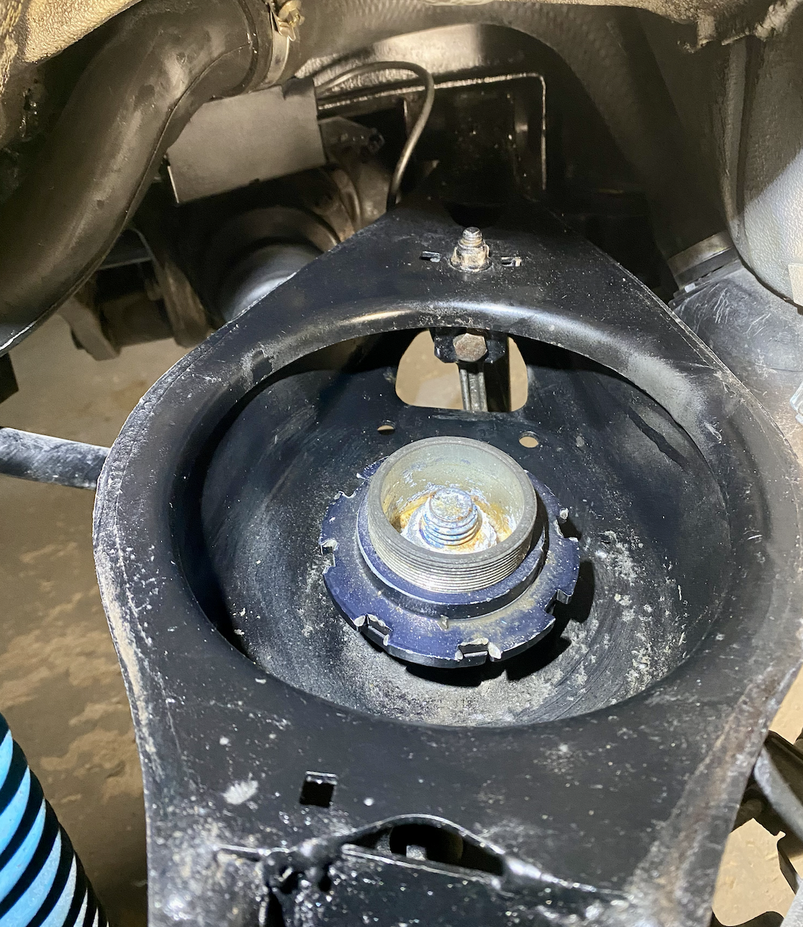

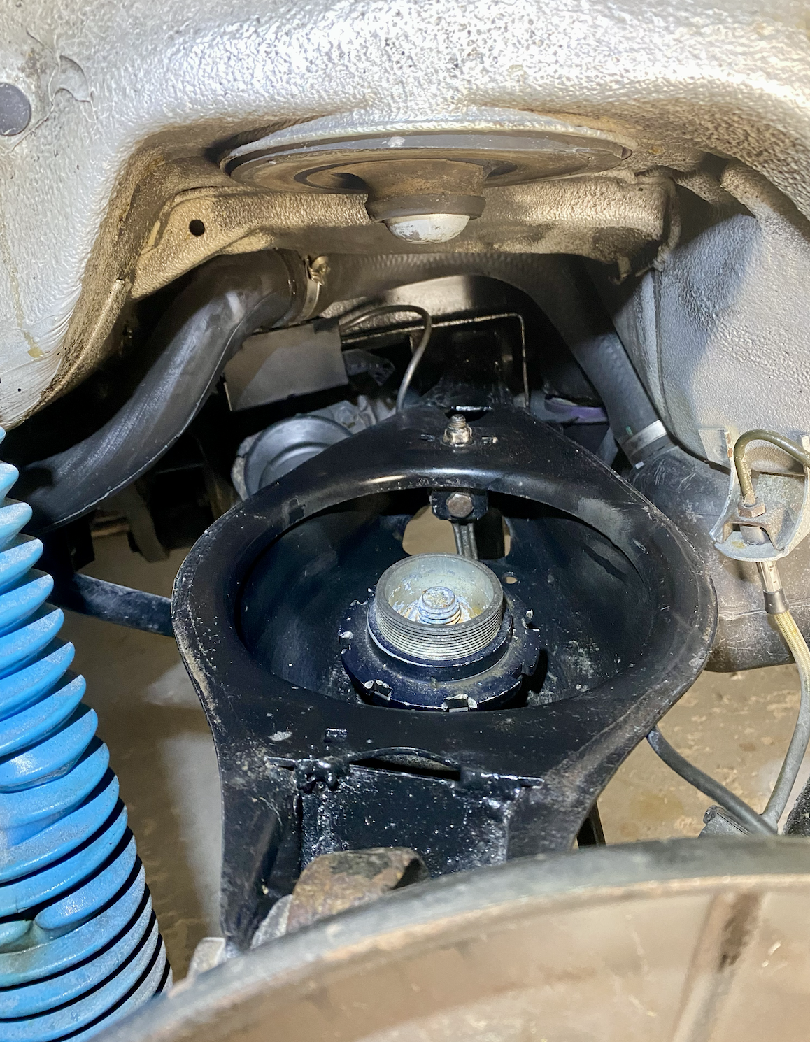

Hello la troupe,

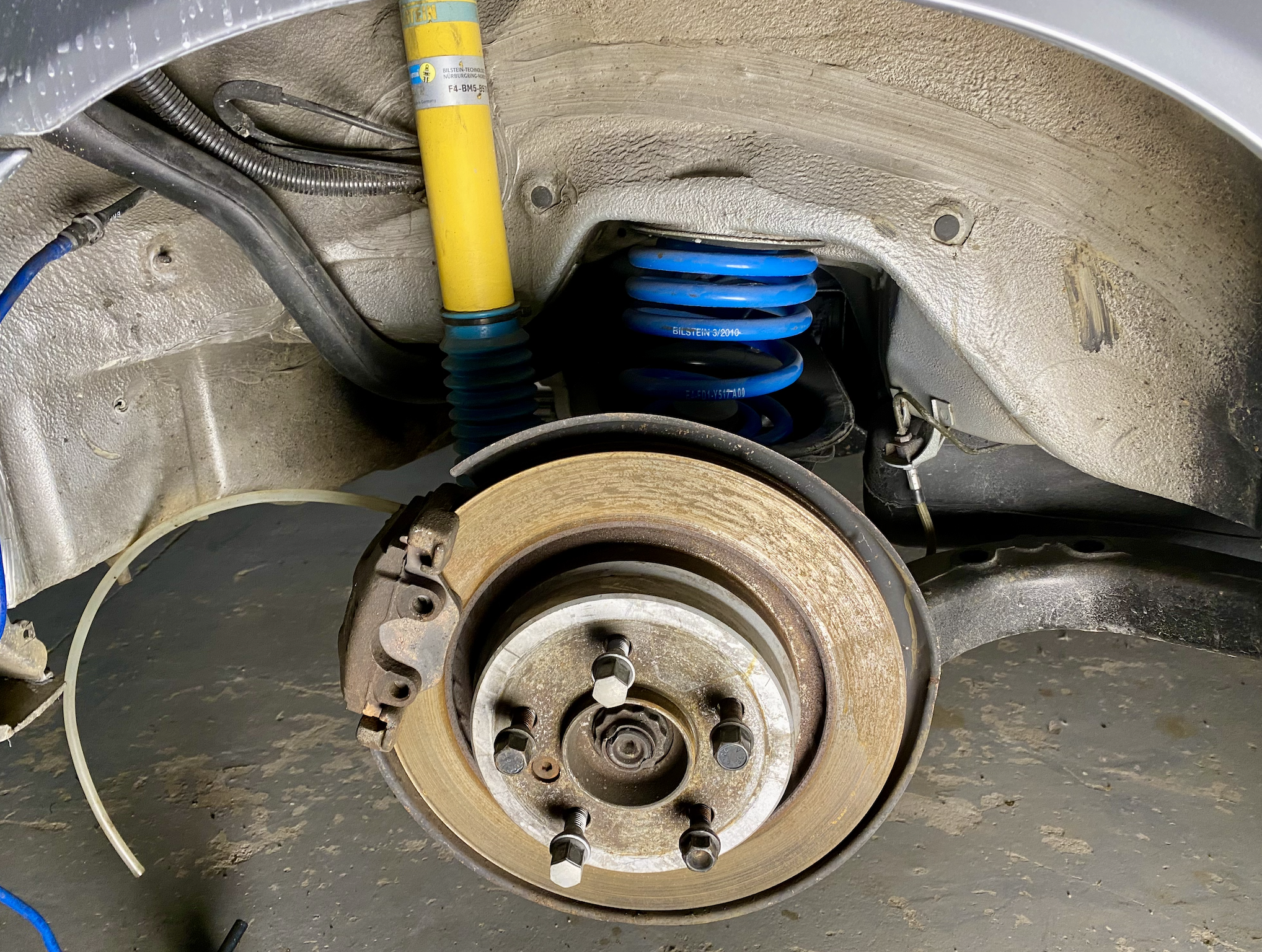

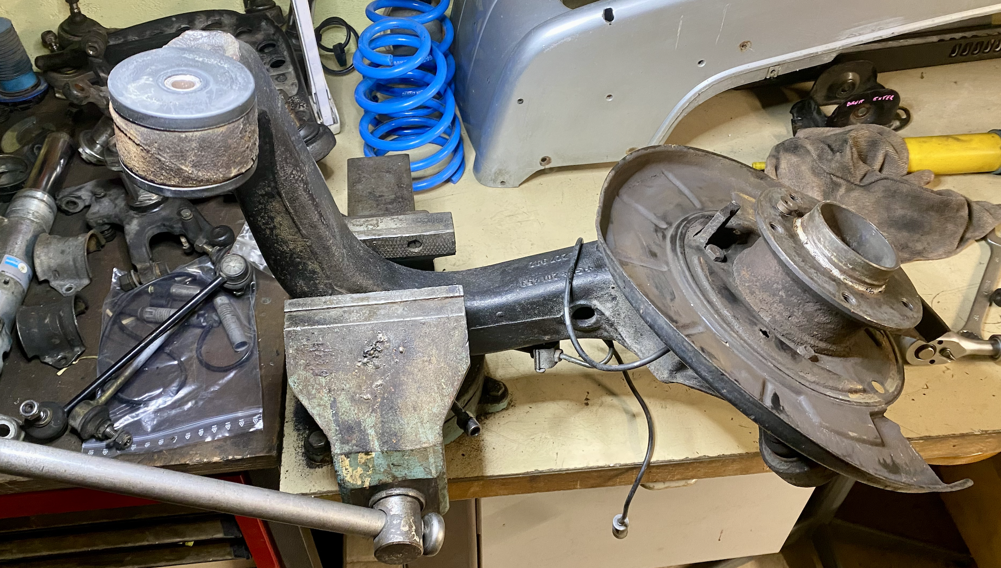

Comme je devais démonter les amortisseurs arrière pour les envoyer à EuroFac, j'en ai profité pour travailler sur le train arrière.
On part de ça:
Capturedecran2024-01-07a17_36_30.thumb.png.5e0b1c269b79ebf01a349e762d2edfcd.png$
Me vient un constat quand je suis arrivé à ça:
le système de réglage de hauteur me paraît bien mal foutu, avec le ressort en place c'est inréglable non?
Ou alors je n'ai pas compris comment cela se règle..

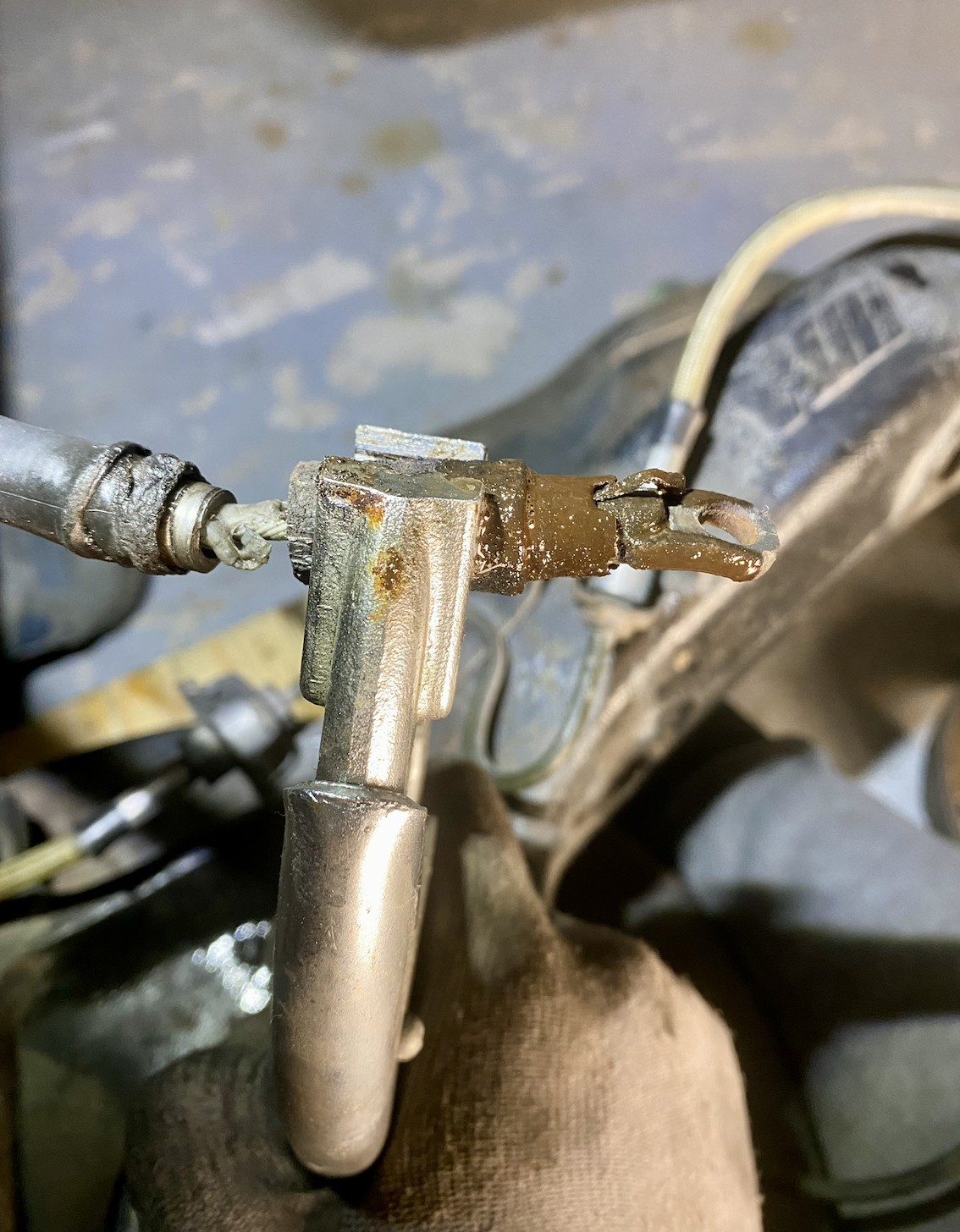

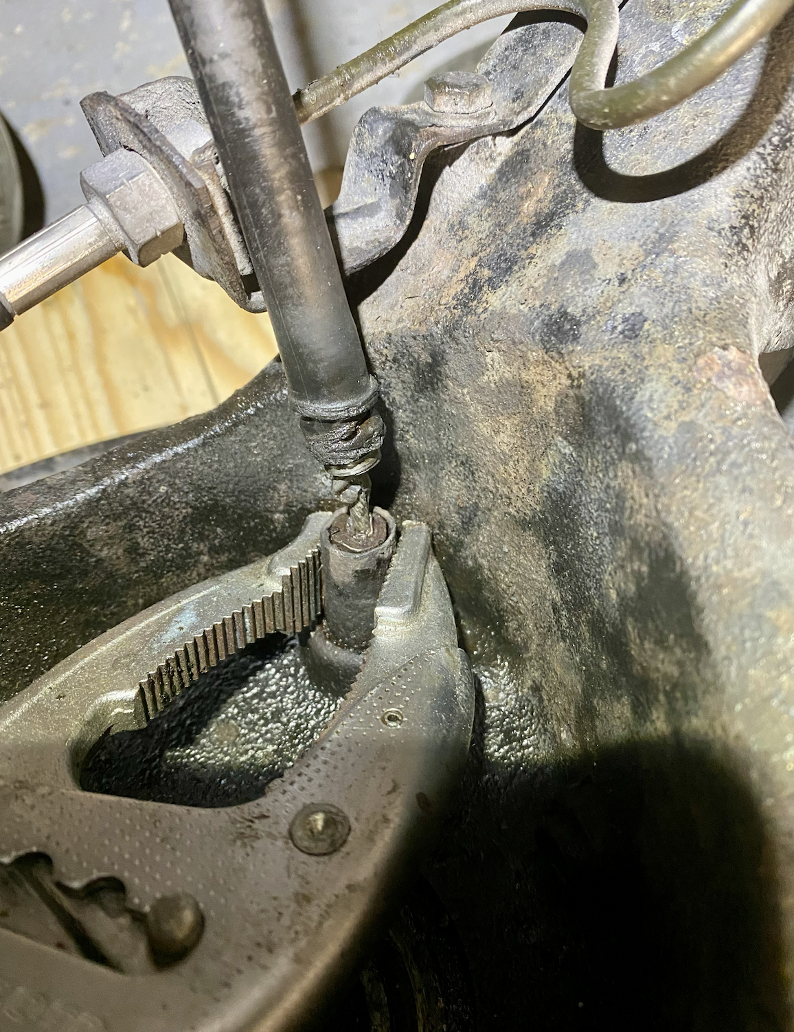

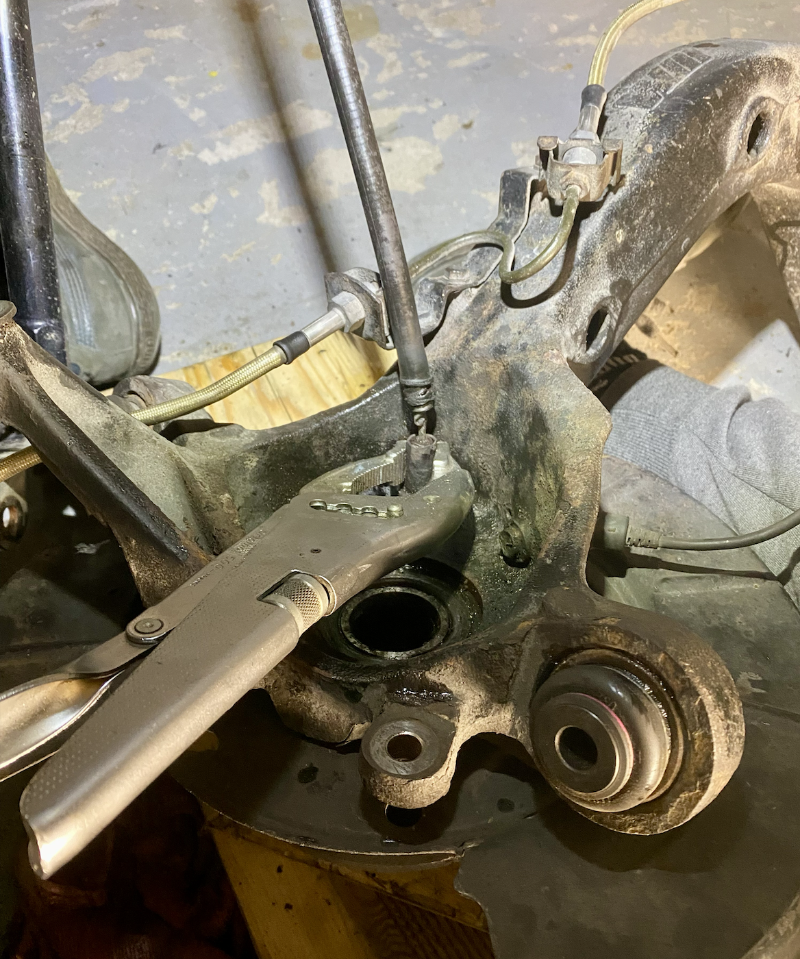

Une fois le bras démonté, (les 3 vis qui fixent le pivot étaient à peine serrées), j'ai eu une petite galère:
Oui, le câble du frein à main est grippé dans la fusée...
Après divers coups de dégrippant et chalumeau:
Autant dire que c'est poubelle direct, j'ai de la chance, sur le web c'est peuchère, dans les 15/20€ le câble.

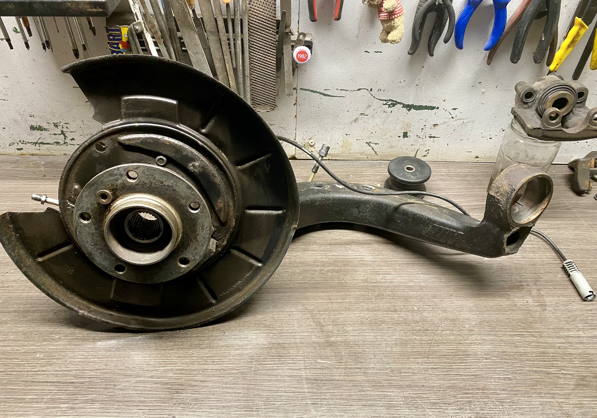

Une fois sur l'établi:

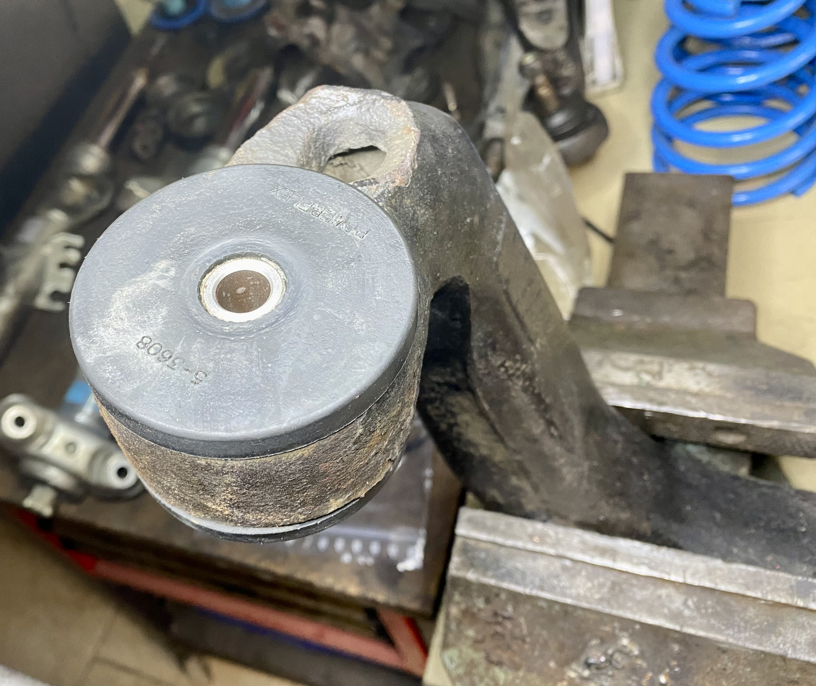

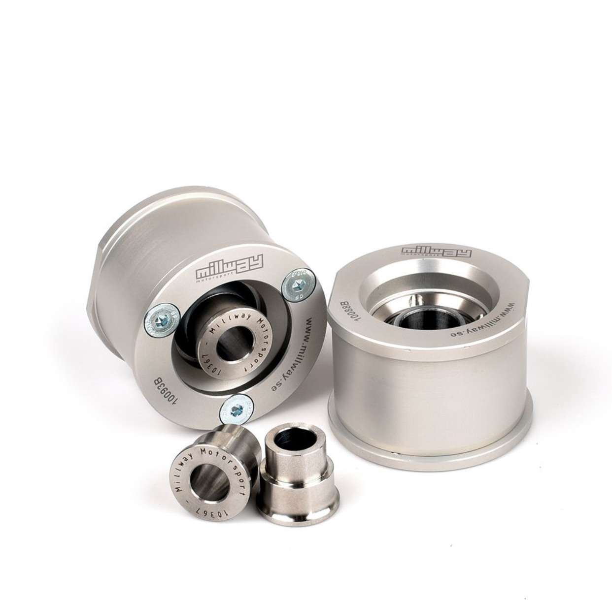

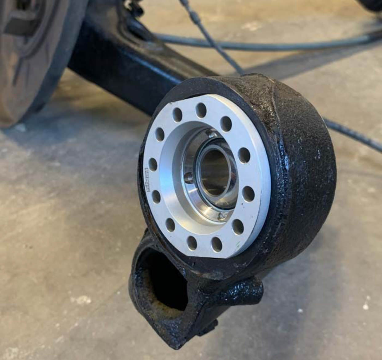

J'avais dans l'idée d'enlever les gros silentbloc Powerflex en bout de bras car il vaut mieux mettre du rotulé (moins de retour parasite lors des fortes contraintes)
C'est dommage, il est tout neuf, mais quand je vais mettre du Milway, ce sera au top 👍

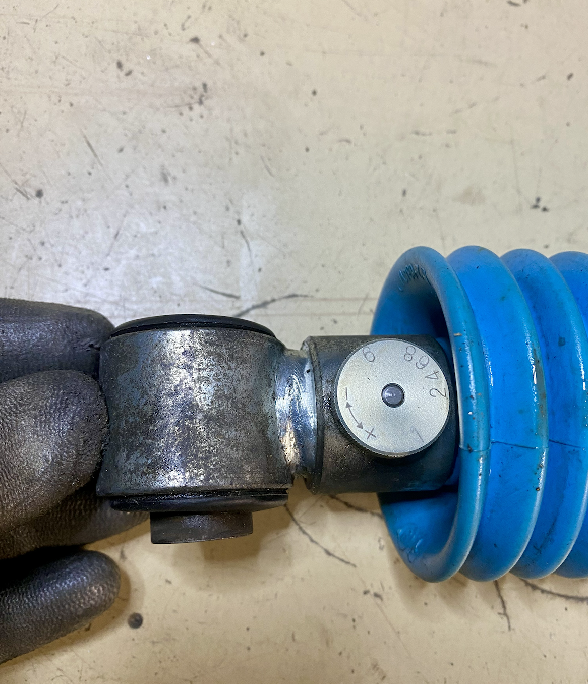

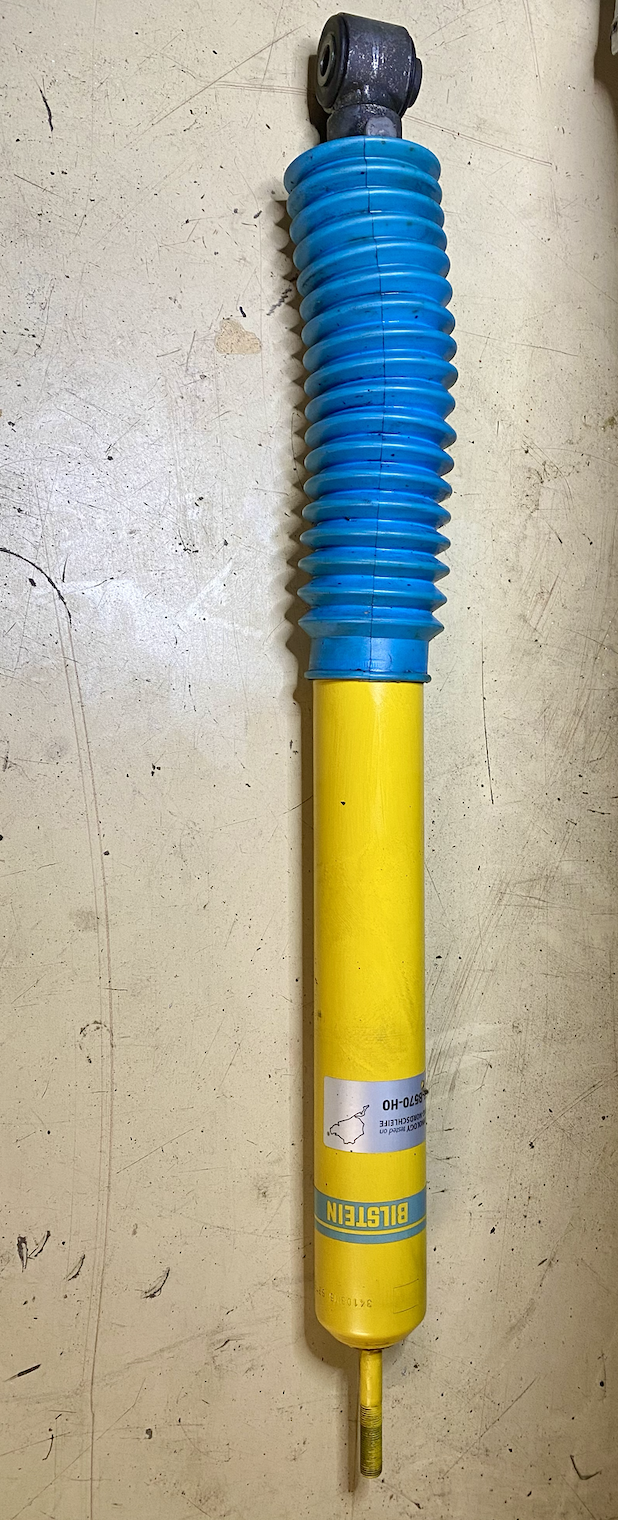

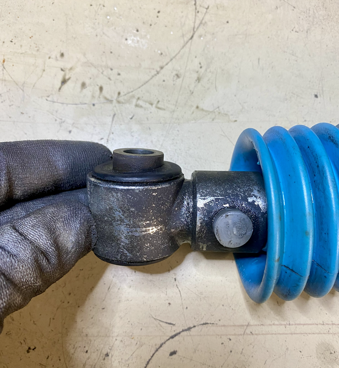

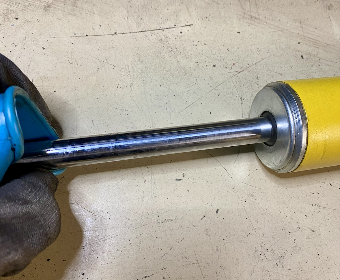

Au tour de l'amortisseur, le contrôle visuel est plutôt bon:
Seul le silentbloc du bas serait à changer, il est de biais.
Pour rappel, cet amortisseur a 12 ans et presque 80 000kms. Du très bon matos les B16 👍

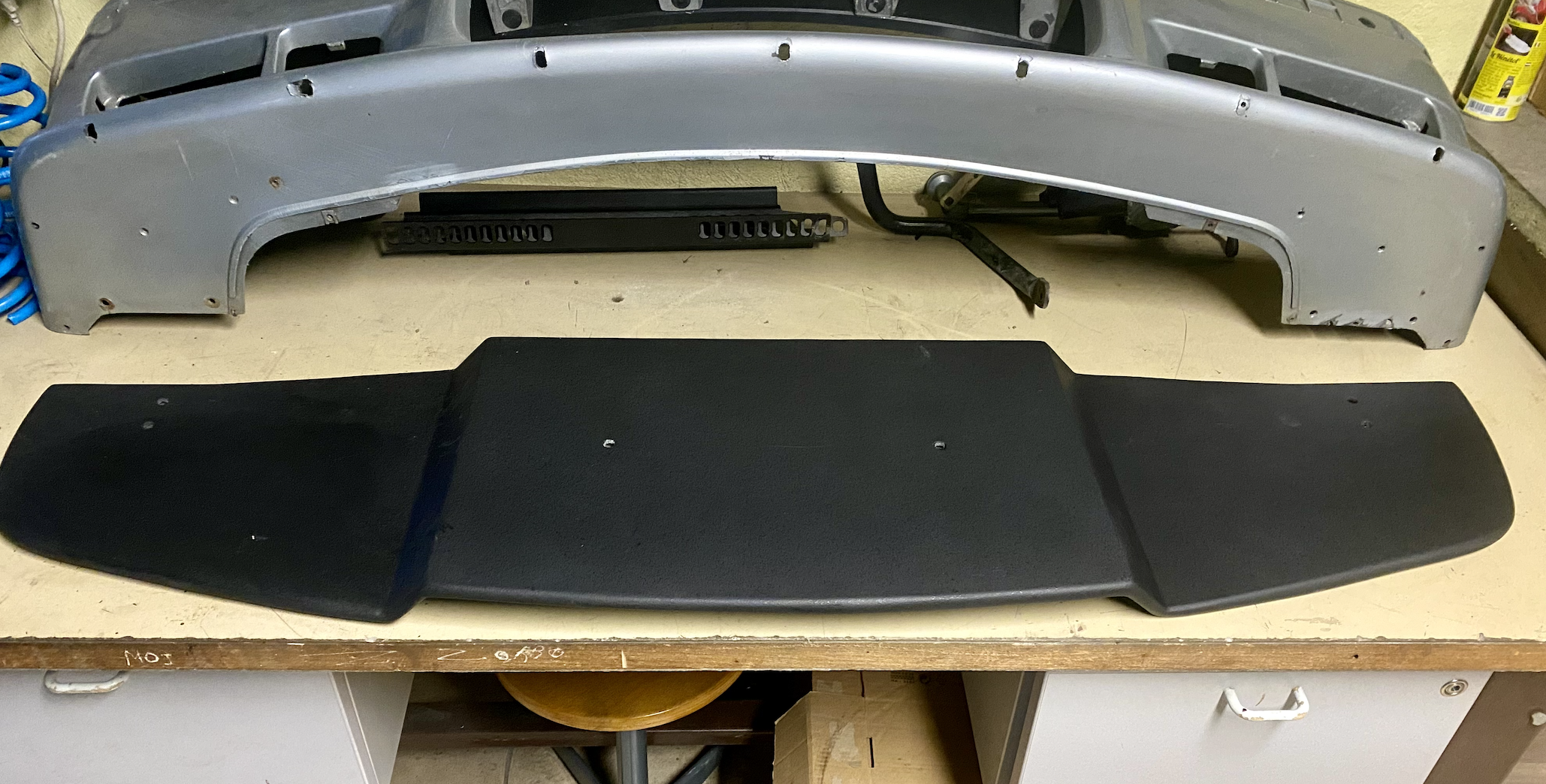

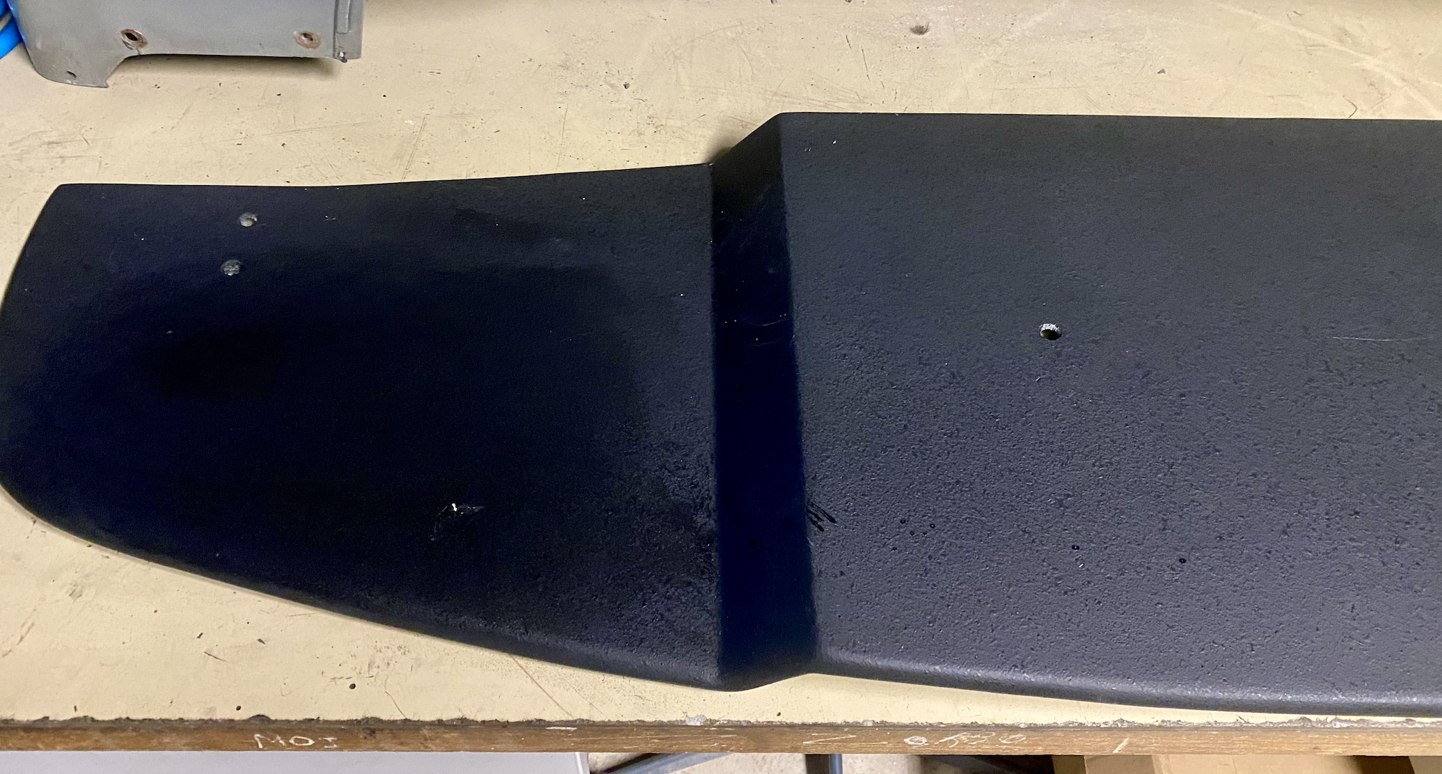

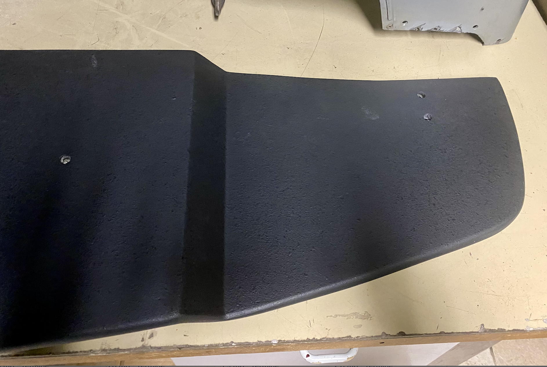

Ah au faif, j'ai reçu la lame GT, c'est de bonne facture, je suis content!
Tu passes les bras et le support de pont en douille alu ?
tu pourras faire un détail je vais regarder aussi en même temps que les combinés.
Profites en pour traiter les bras et les supports de ressorts ce sera parfait 👍🏻
J’ai déjà le pont en rigide.
Les bras, je mettrai ce kit là:
Ah oui top 👍🏻
