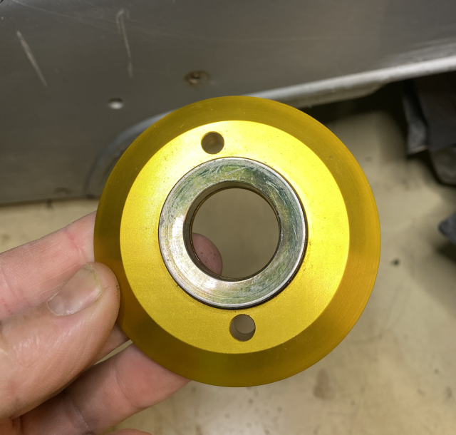

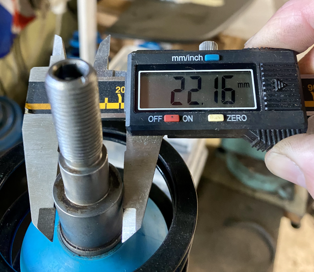

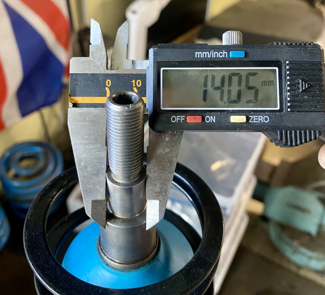

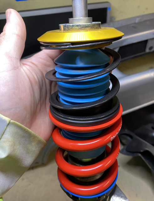

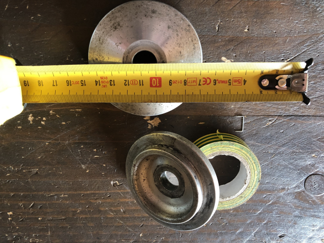

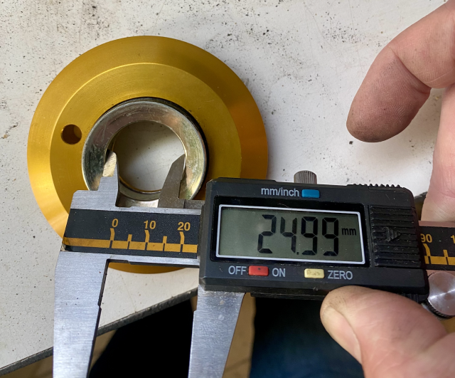

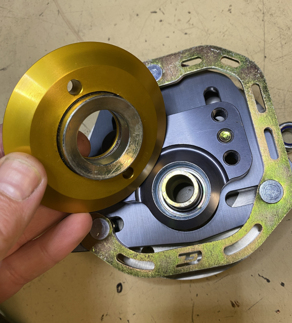

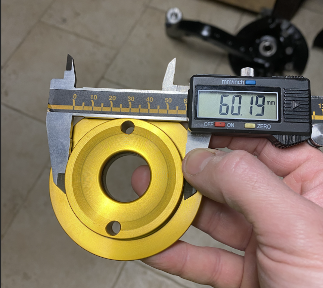

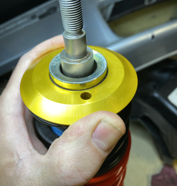

J'ai la problématique pour les coupelles Ground Control qui sont censées aller sur mes B16.
Seulement, le palier des ressorts n'est pas bon...
On a quasiment 3mm d'écart de diamètre par rapport à l'axe, donc pas bon.
J'ai envoyé un mail à Ground Control et ils m'assurent que c'est bon, le palier ne doit pas être monté serré sur la tige de l'amortisseur...
Pour moi c'est pas possible un tel montage lol
En effet, j'ai toujours vu un même diamètre, je suis d'accord avec toi et pas emballé non plus par la réponse de Ground control (to major Tom)
il y a 7 minutes, totomini a dit :
non mais lol
les truffes c'est pas possible. faut mettre un sleeve intermédiaire, le faire tourner en gros pour combler ça. c'est pas possible de monter comme ça.  je comprends mieux pkoi y'a eu tant de pb de coupelles GC qui volaient...
déjà ta piece jaune au lieu de reposer comme ça sur son appui ça devrait etre un roulement à rouleaux. et ensuite oui tu devrais avoir un ajustement à moins de 1dixieme de jeu sur ton axe.
cadeau , si tu les veux passe me voir ... @totomini
De mémoire je n'avais pas cette pièce jaune, mais de tête plus celle présentée par Acs3 ;)
La pièce jaune est livrée avec les coupelles ?
Il y a 3 heures, ACS3 a dit :
Ah merci JP! Je passerai un de ces 4, j'ai des trucs à t'acheter au passage 👍
Il y a 2 heures, m3schnitzer a dit :
Les coupelles m'ont été données par le vendeur, et oui la cale jaune fait partie du kit 👍
il y a 10 minutes, totomini a dit :
celles que j'ai sont d'origine indéterminée , des combinés chinois , mais y'a de la matiere , donc ça peut se travailler , et de toutes façons ce sera moins pire ...
les montages "batards" , je suis habitué ... genre sur mon 328i , j'ai du Bilstein PSS ( pas le 9 ) , avec des ressort FK siglé schnitzer , des bagues et des ressorts compensateurs KW , et une coupelle KW modifiée en haut ...
le top pour mon touring avec son bloc alu , les ressorts fournis dans le kit bilstein étant générique ( pour tout les 6cyl non M ) et étant bien mal adapté à mon gout ...
depuis , ce genre de pieces , d'office , je mets ça de coté les amorto partent à la ferraille , mais pas ce genre de petit truc ... ça peu toujours servir et ça prend pas de place ...

J’ai eu le même genre de soucis avec les kw et les coupelles millway. Si jamais regarde avec Mike, il sait faire usiner pas mal de choses et de belle qualité 👍🏻

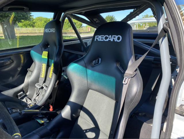

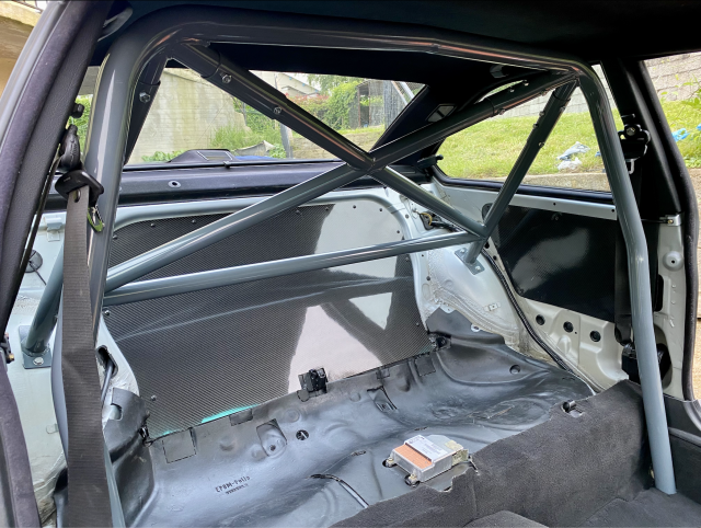

Comme je suis bien lancé, bah j'ai continué cette semaine à bosser jusqu'à tard le soir sur la voiture après le travail

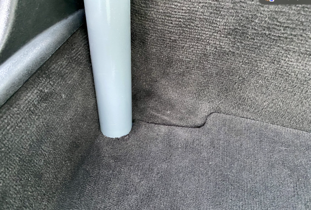

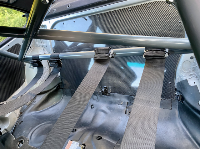

J'ai installé l'arceau 4points Wiechers
Avec les finitions qui vont avec:

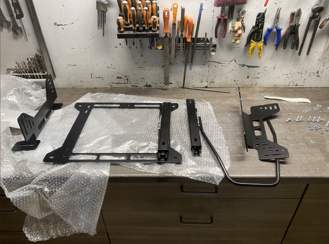

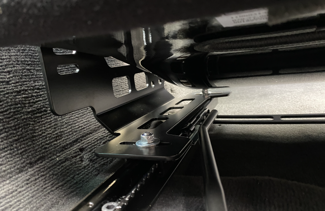

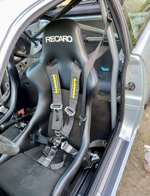

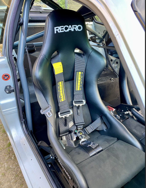

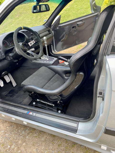

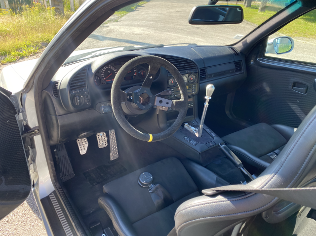

Viennent les sièges avec harnais, là c'est plus compliqué...
Quand j'ai acheté l'auto, les baquets étaient montés en fixe avec des équerres.
Je voulais que le siège puisse coulisser, donc j'avais acheté le kit de chez ST trackparts:
Capturedecran2024-06-09a19_39_33.thumb.png.b8394c05a50f6a2d14ce77f997afd078.pngCapturedecran2024-06-09a19_39_45.thumb.png.79732c9c18138e098e4b3b3d650bcbf7.png
Malheureusement... Je n'aime pas la position de conduite, c'est trop haut, bien sûr, je ne peux pas baisser plus le siège car ça tape dans la vis du fond là
J'ai donc remis les équerres du début lol
Ce siège ira côté passager car là aussi je ne peux pas mettre les équerres fixes à cause de la vis de fixation au fond à gauche cette fois ci, Bien évidemment cela m'a pris plusieurs soirées à tester, démonter, percer, adapter etc...
Je n'en pouvais plus à la fin lol
On en arrive à ce résultat:

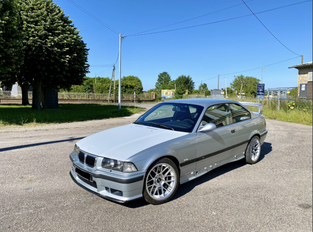

Ensuite, j'ai rhabillé l'auto avec diverses baguettes, l'aileron arrière, des caoutchoucs etc...
Pendant l'essai de l'après midi sous un beau soleil Normand Capturedecran2024-06-09a19_47_18.thumb.png.4c56f01a892b9b010348258952f76e34.png
50km d'effectués, RAS. J'suis content de l'auto 👍
Elle est haute de l'arrière, je vais remédier à cela un soir cette semaine.

Monter des baquets c’est un sacré chantier pour trouver la bonne position en fonction de l’auto et son environnement ou le pilote ! Bravo !
Elle a de la gueule 😍
Bon boulot pour les baquets, ça doit être long à force de démonter / tester ..
L’interieur est propre comme ça , c’est quoi tes panneaux de portes ?
C'est la galère cette position de conduite quand tu te retrouve soit décentré soit trop haut soit les deux
C'est un capot fibre que tu as ? il fit bien ?
J'ai des fixations speed engineering dans ma E46, mais ça se monte aussi sur E36, tu récupères des glissières d'origine et tu installes les platines dessus, tu es en face et assez bas je trouve ;) c'est 199 euros par côtés par contre.
