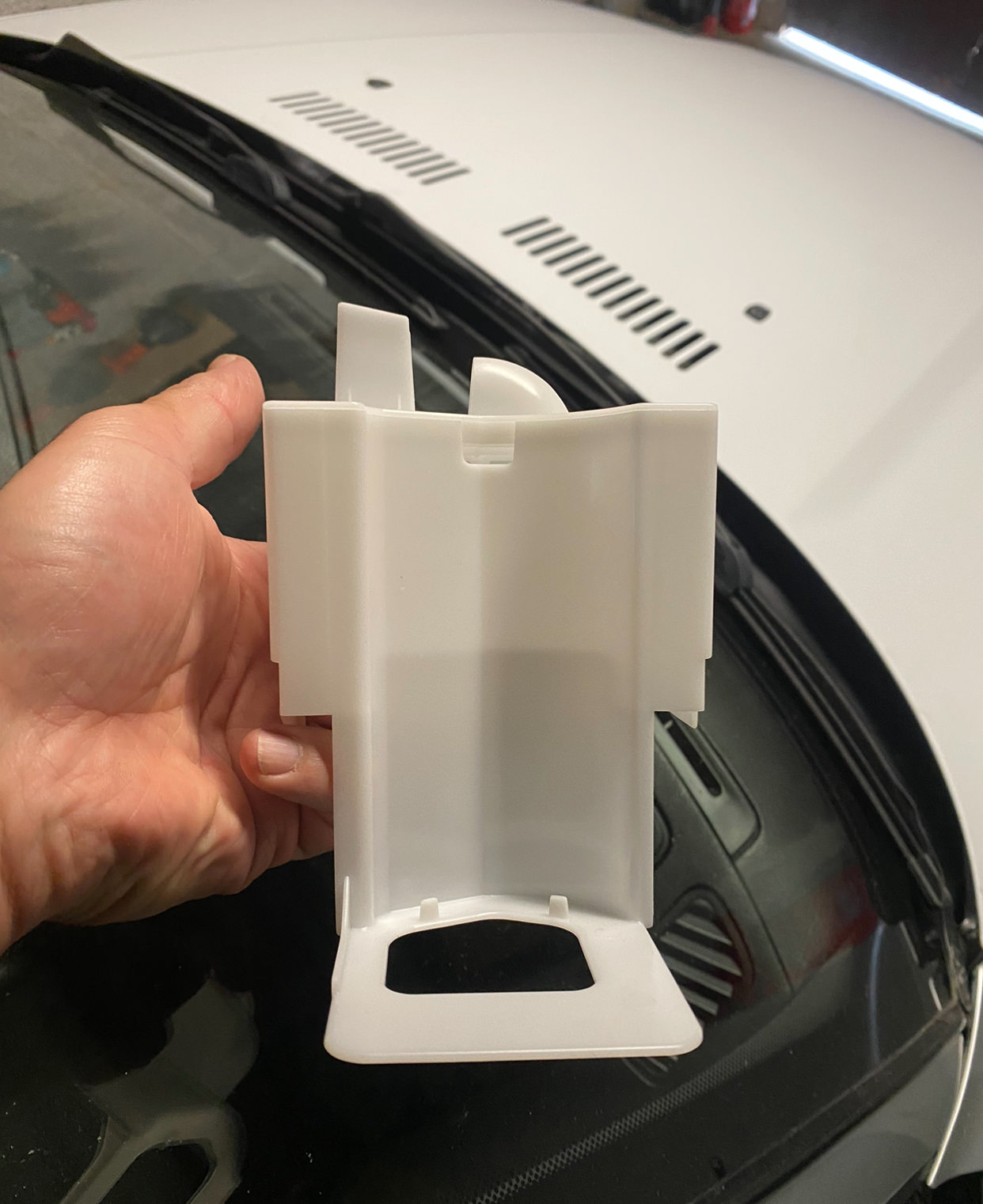

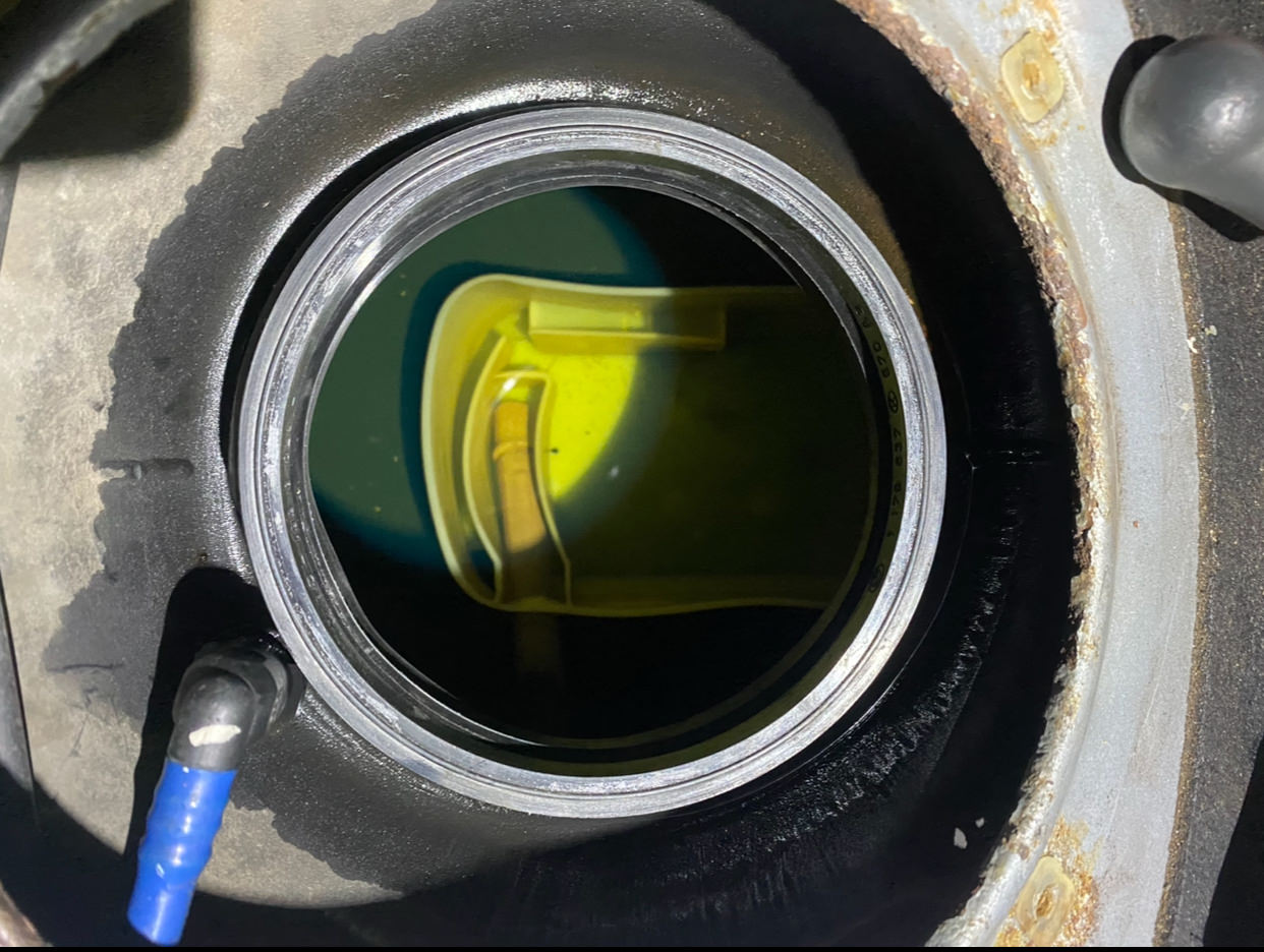

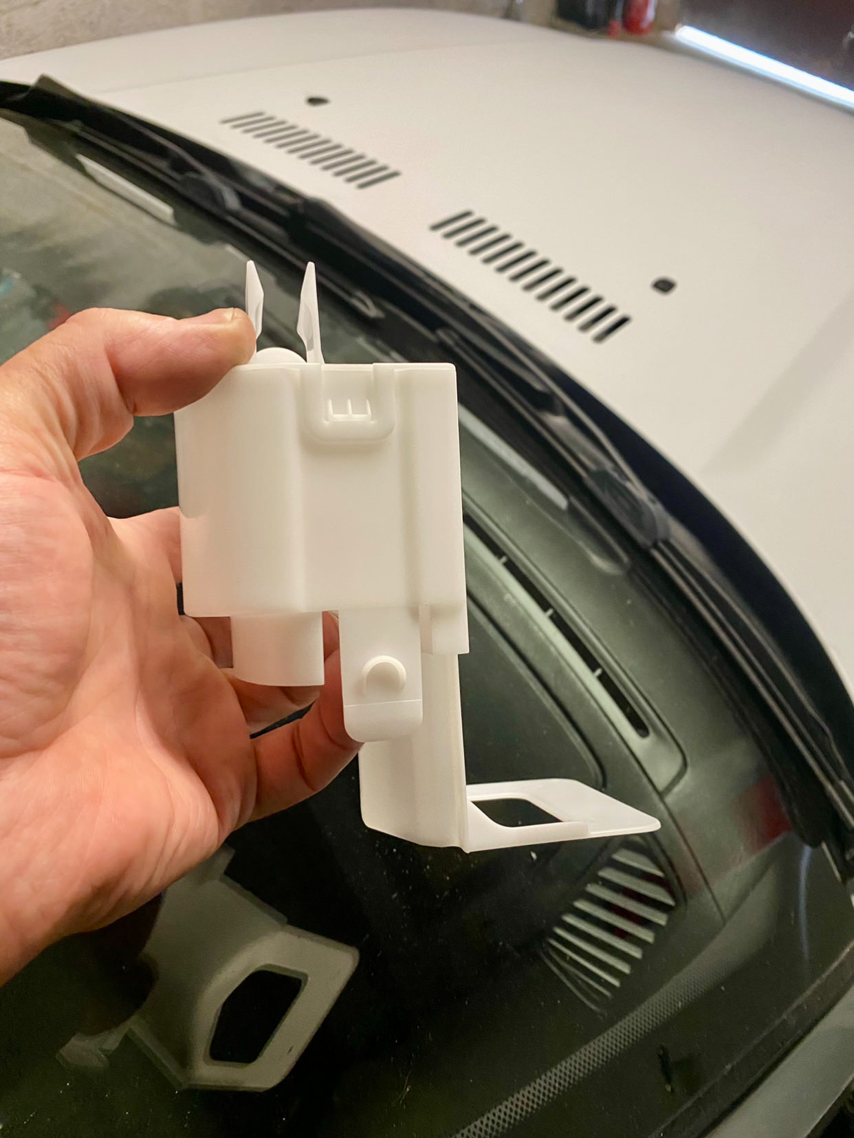

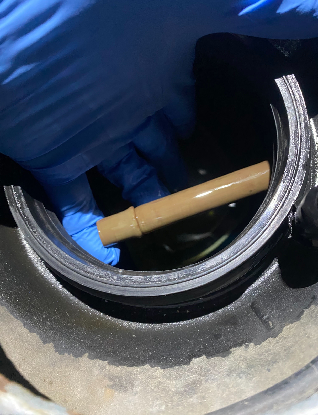

Hey la troupe!

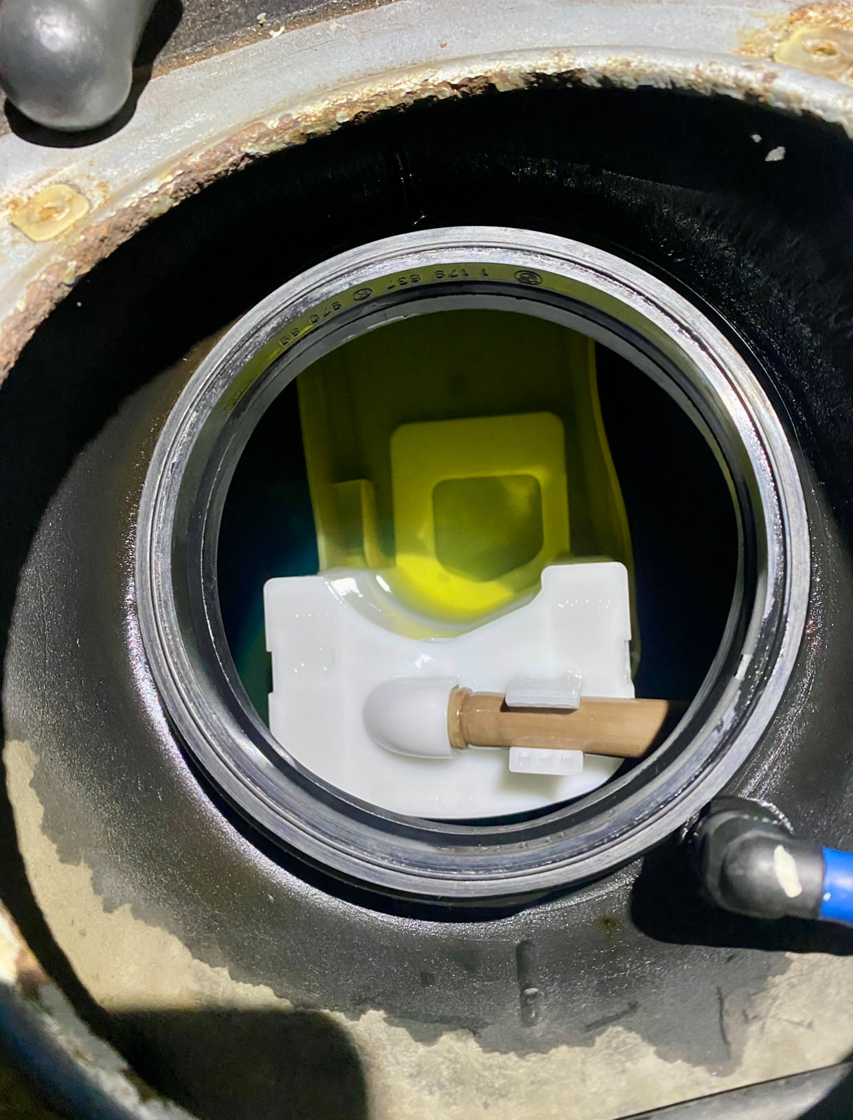

j'ai copié @Gabs94 avec son "réservoir tampon" de M3 E46:IMG_546EB81438B1-1.thumb.jpeg.c5765a640b9cdae3d186d838af25e7f7.jpeg
Il se met sans modification aucune au fond du réservoir côté passager, où il y a la pompe, ici une fois la pompe enlevée
Il y a une sorte de bac au fond, avec un tuyau qui fait la "circulation" de l'essence entre les deux zones et à priori c'est lui qui limite l'effet de déjaugeage malheureusement ce n'est pas suffisant tel quel d'origine.
Ce tuyau là:
On peut ressentir des coupures d'alimentation en plein appui dans les virages à partir de 35 litres dans le réservoir soit plus de la moitié du plein.
Une fois le tuyau mis en haut du nouveau réservoir tampon et calé au fond:
Ce n'est pas bien droit, mais une fois la pompe remise en place, cela ne bouge plus 👍
Désormais, normalement, cela devrait repousser le déjaugeage jusqu'aux 15 litres du réservoir.

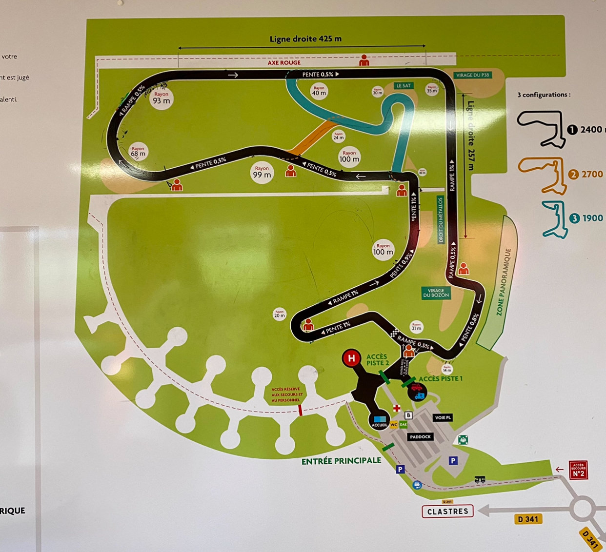

Après mes bonnes impressions au Bugatti le week end dernier, j'ai booké une journée à Clastres hier:
C'est un organisateur Belge: Circuit Fun, avec beaucoup de BMW dont voici mes voisins de paddock:
On a roulé sur la piste dite standard (noir sur la carte) de 2,4km
Le circuit, est parfait pour un dévenimage, il est technique, varié, offre de bonnes sensations et sécurisé jusqu'à un certain point ( j'y viendrai plus tard).

Je me demande si l'astuce du réservoir tampon fonctionne également sur 328 mais c'est bien tentant. T'aurais pas la réf de la pièce sous la main ?

Pour la 328, j'avoue que je ne sais pas, il faudrait sortir ta pompe à essence pour vérifier dedans comment c'est branlé.
Je te donne la réf BMW 16 112 229 656  J'en ai eu pour 88€ le bout de plastique'
La modification marche sur toutes les E36 mais je pense que les 3L2 sont plus sensibles au déjaugeage : la pression d'essence étant à 5 bars vs 3,5 bars pour toutes les autres E36.
