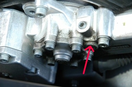

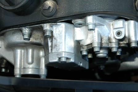

tous les avis seront les bienvenus
pensez vous que cela une incidence sur le fonctionnement de celui ci?
qqun a t il déjà eu ce phenomene?

Ca suinte ou c'est sale ? :lol:
Nettoie une fois tout ça avec un coton tige et de l'alcool ou du white spirit, change le filtre Vanos et sa rondelle joint, et après on en reparlera... :wink:

Effectivement sa ma l air d une fuite sur le joint du vanos :lol:

il se situe ou le filtre vanos sur la photos? please :wink:
Là :
