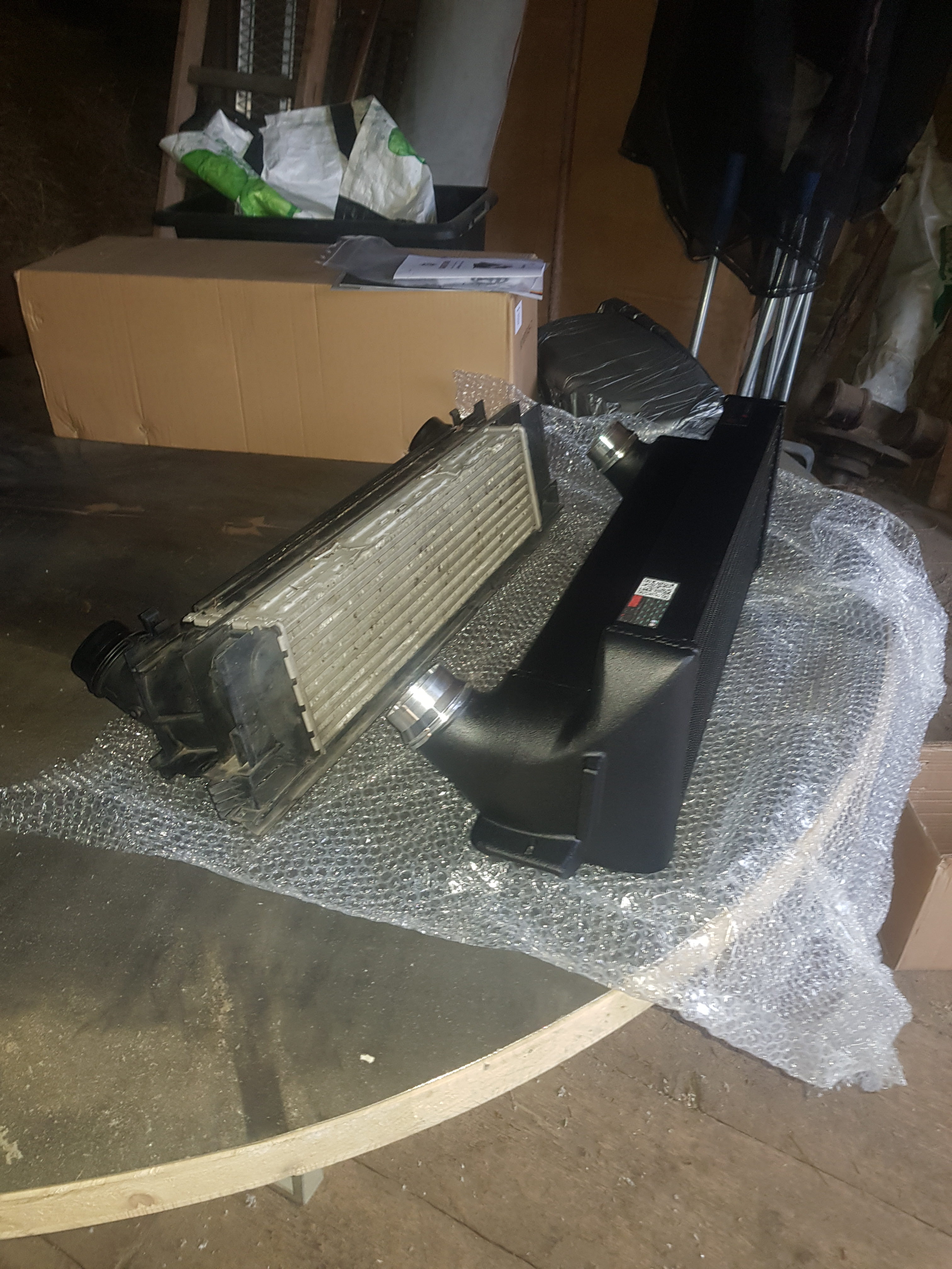

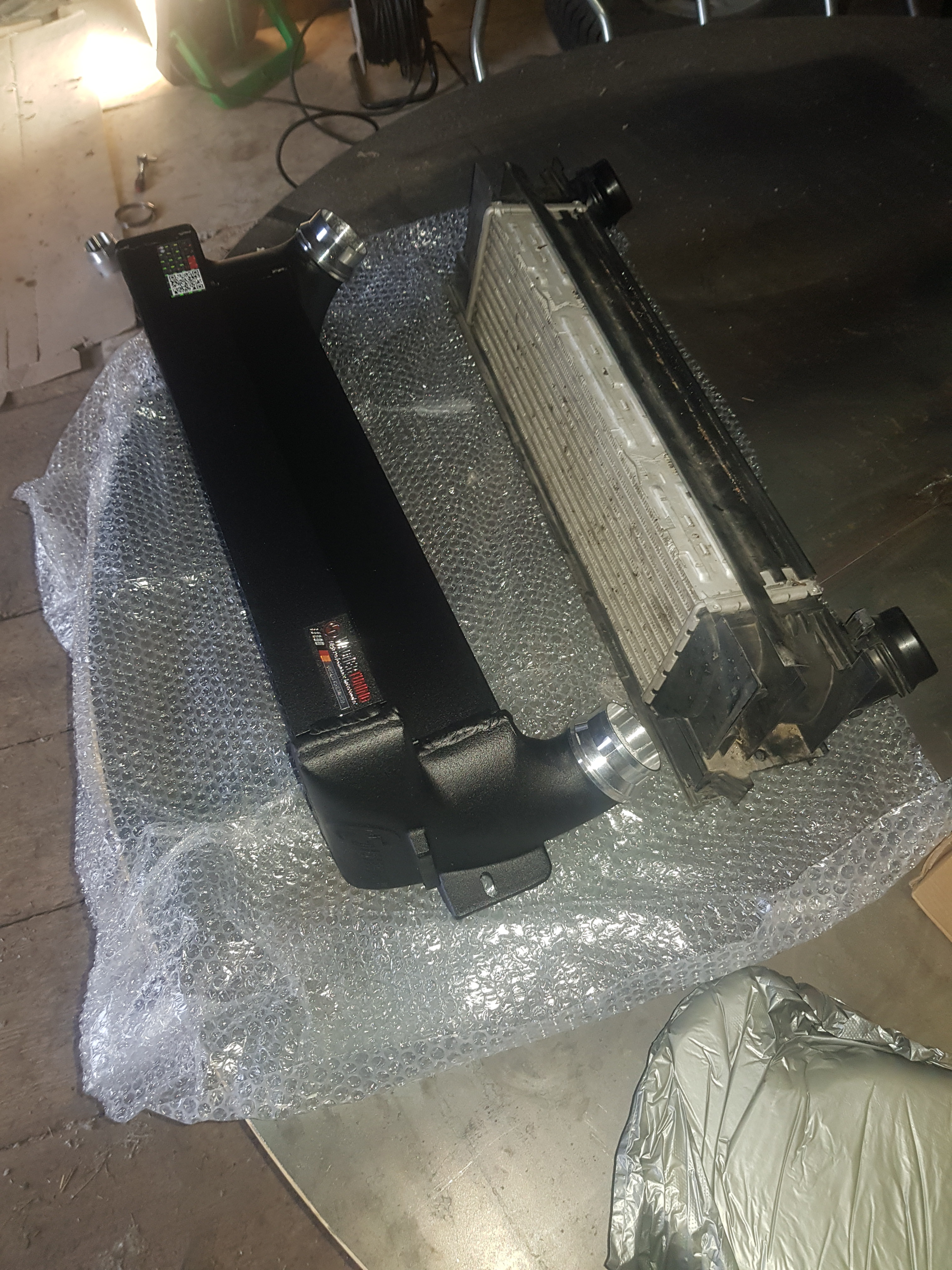

Nouvelle modification réalisée 😏
Installation de l'échangeur WAGNER competition evo 2 😈
Il faut compter moins de 2h et beaucoup de sang froid 😅

Le 29/12/2022 à 18:46, Turbo19 a dit :
On y va doucement mais sûrement 😂
Alors, le changement ?
Salut, alors pour l'instant il fait très frais pour rouler mais à conditions météo équivalentes avec cet automne, la température d'air admise et très clairement en dessous par rapport à l'origine.
De mémoire j'étais à 55-60° avant et pour l'instant j'ai pas dépassé 25-30°
 Niveau performance, lag ou autre mon niveau ne me permet pas de voir une dif pour l'instant. De plus les routes sont trop humides ou froides.
ton afficheur y laisse passé l'air frai ou c'est juste pour faire beau "les contours grilles"
le wagner je l'avais mis l'ete ca se sent bien elle s'assoit plus apres trois accel, pour le lag un cata sport et une pure inlet ca aide..

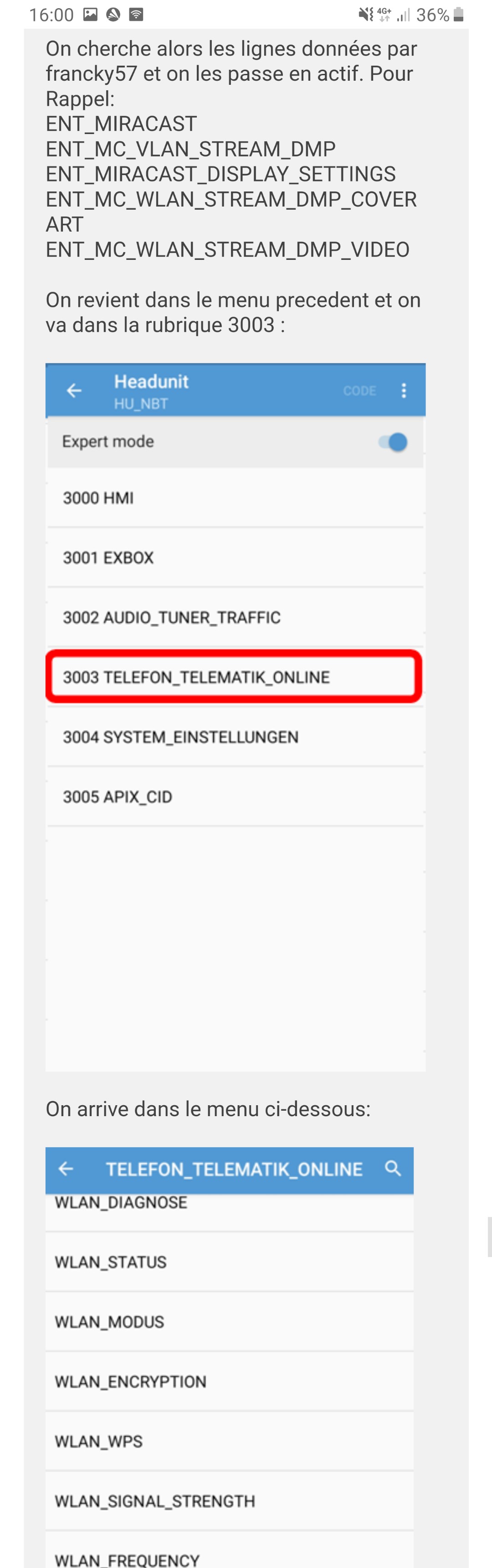

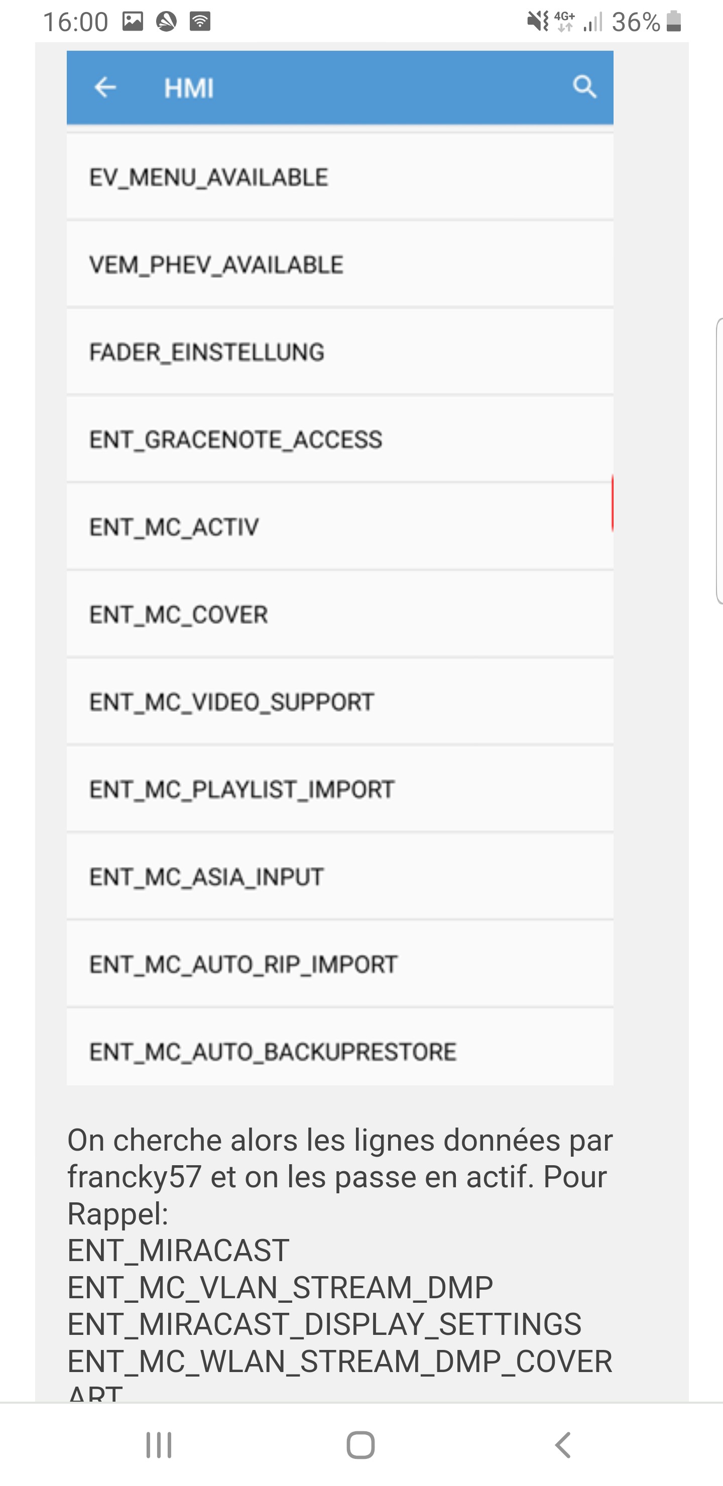

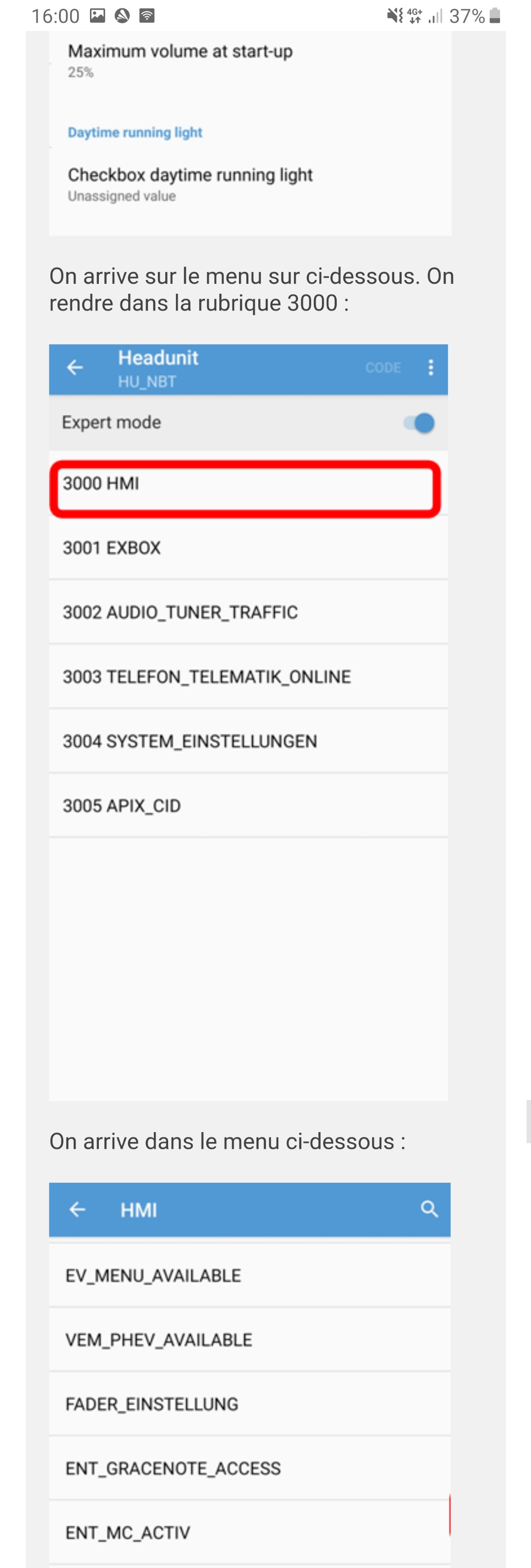

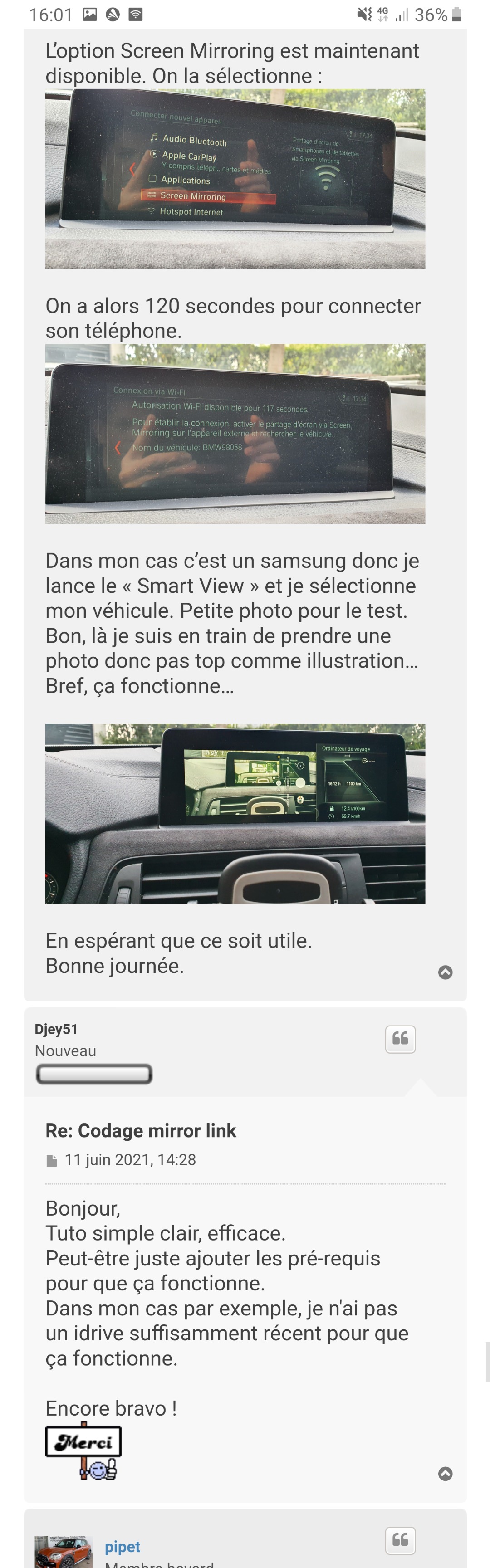

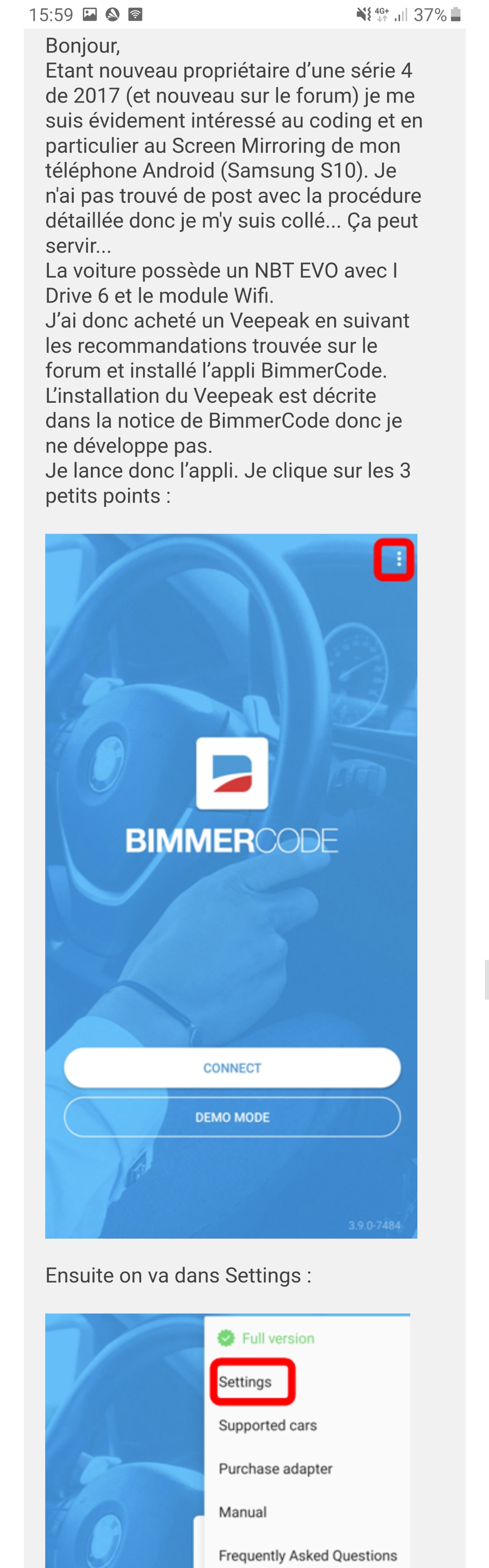

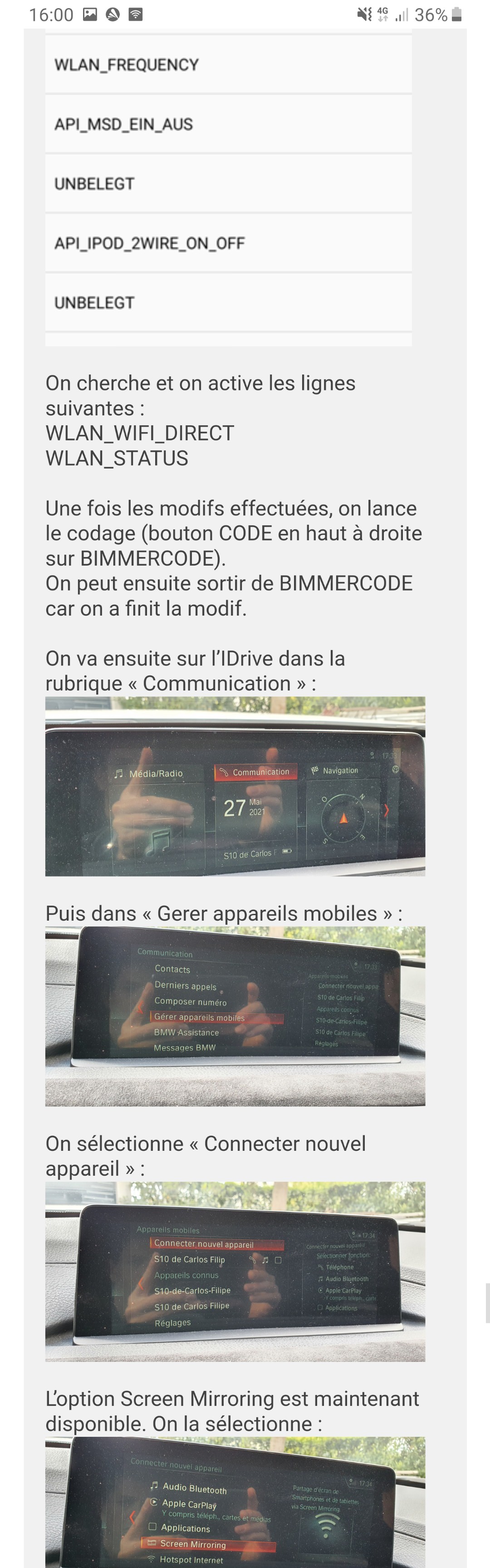

Petite MAJ à propos du partage d'écran du tel sur écran de la voiture 😁
J'ai codé l'écran avec bimmercode, la manip est relativement simple si on suite toutes les étapes que j'ai piqué sur un autre forum 😏
Je glisse la manip en dessous si ça peut servir et un jour je ferais un post adapté à mes modifications sans passer par ma présentation ✌😁

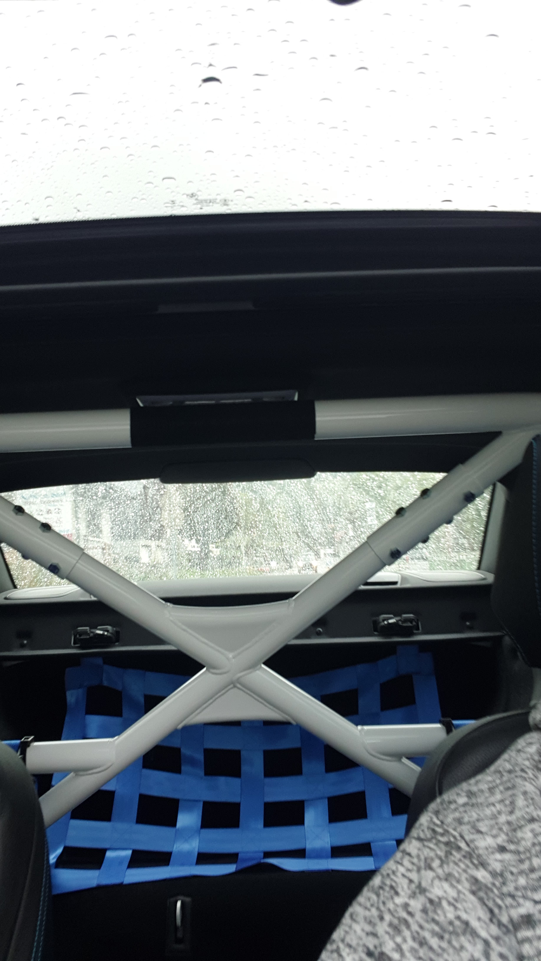

Je viens mettre à jour les modifications effectuées sur ma m2 😈
La voiture est passée hier en stage 2, moteur et boite, suite à la fin de l'installation de toutes les pièces qu'il manquait.
Pour info:
Origine: pas de passage au banc donc partons sur 370ch   465Nm (donnée bmw)
Avec les pièces sans reprog:
394,4ch     560Nm
Avec reprog:
437,5      688Nm
A cela, la voilà dotée d'un demi arceau 😍

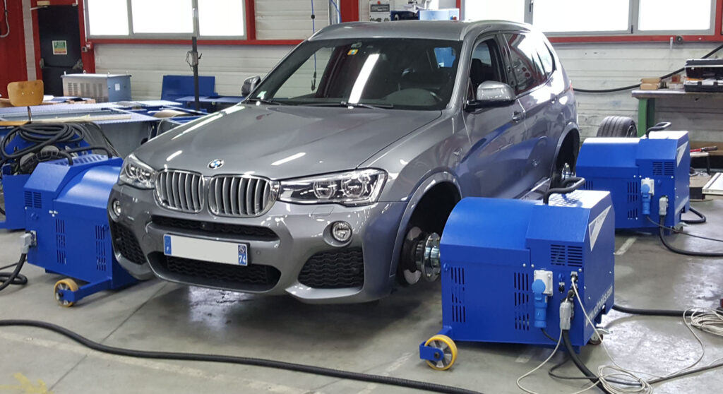

La reprog a été faite sur banc rotronics, le concept m'avait beaucoup plu en découvrant cette technologie.
