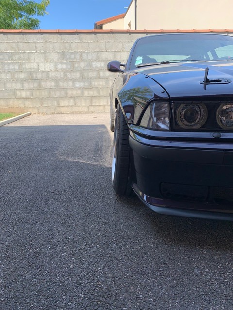

Je commence à rouler ma M3 3L de piste après avoir passé pas mal de temps à résoudre plein de petits problèmes.
Je rencontre un problème : elle n'a aucun retour de volant !

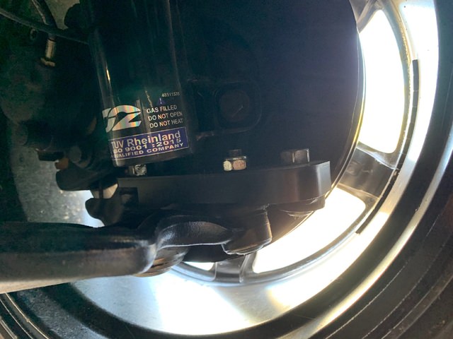

L'auto a des cales grand angle, triangle E46 et jantes en 9x17. Elle a pas mal de carrossage (je n'ai pas les valeurs exactes de géométrie). Le pire c'est quand je braque beaucoup, elle "embarque" sur le côté. Quelqu'un a déjà roulé avec ces cales et rencontré ce problème ? J'hésite même a les enlever.

Sur E36, le combo triangle E46 et "cale polak" (la cale qui permet de rapprocher le point d'accroche de la biellette de direction vers le pivot de la fusée) c'est le kit grand-angle basic à pas cher qui est pas mal prisé dans le monde du drift.
Si tu fais uniquement de la piste, je te conseillerai de les enlever et de faire une géo pour être sûr et partir sur une bonne base ;).
Quand tu dis qu'elle embarque, c'est à dire ? Elle pivote et le cul vient ? Sous-vire ?

Elle "embarque" en tournant brutalement, comme si la direction n'était pas linéaire (même limite dangereux).
J'ai acheté l'auto ainsi, elle avait été monté pour le drift. C'est uniquement une auto de piste : j'hésite effectivement entre enlever ces cales (sur mon anciennes E30 j'avais moins d'angle de braquage mais un bon retour de volant pour la glisse) et les laisser en comprenant d'où vient le souci pour le corriger.

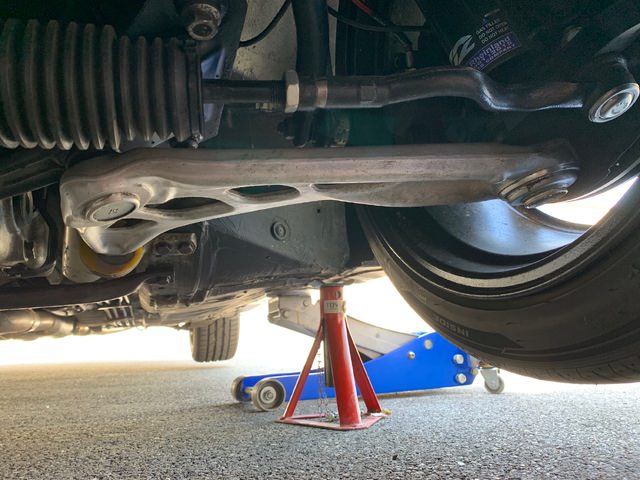

J'ai retiré les cales !
Je suis passé de -4° de carrossage à -3° en mettant les coupelles au mini. Je ne peux pas mettre moins à cause des triangles E46.
Par contre j'ai du beaucoup rallonger les biellettes de direction (qui me semblent d'origine) et du coup elles ne prennent que sur 5 ou 6 filets. J'espère que ça ne va pas tout s'arracher ... (ou alors il faut mettre d'autres billettes mais je n'ai rien trouvé).

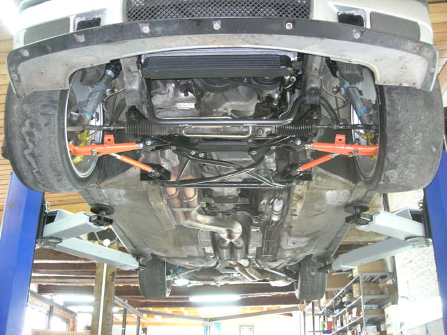

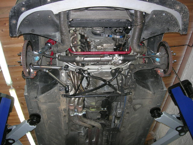

Il y a 3 heures, ACS3 a dit :
triangle de E46 = biellette  coté crémaillère de X3 ... elles sont plus longues ...
De n'importe quel modèle de X3 ?
comment_1110550
le premier ... le E83
montage déjà fait plusieurs fois ... et découvert par moi au passage
bon là c'est plus des triangele de E46 , mais la problématique est la même ...
comment_1110553
Super ! Grand merci à toi pour ta réponse !!!
J'imagine qu'une biellette de E46 ne peut pas se monter.
comment_1110566
Il y a 2 heures, loulou69 a dit :
ça se monte , mais la longueur est la même que E36 donc aucun intérêt ...
X3 = grosses voies et grand débattement de suspension ... mais sur le principe , ce n'est qu'une evo de la E46 , qui elle même n'est qu'une evo de la E36 ... donc croisement des fichiers et des docs dispo sur les sites de vente de pieces type "oscarouler " ... et là j'ai vu que les X3 étaient plus longue ...

Je recommande une paire de biellettes de X3 et je refais une troisième géo ... 🤨
comment_1114306
Rotules axiales remplacées : effectivement il y a plus de filets !
Encore merci pour l'info 👍
