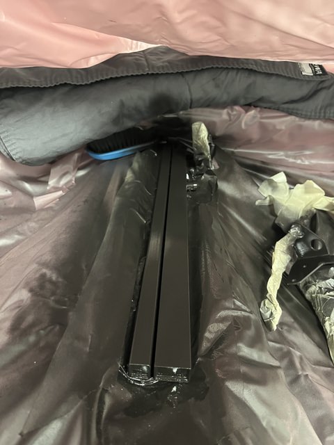

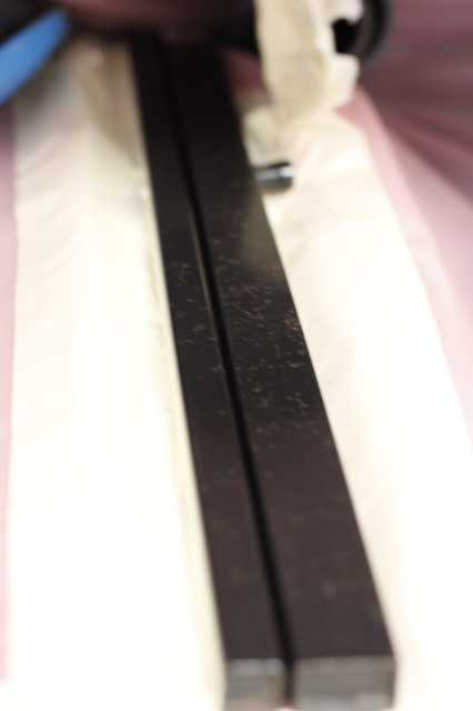

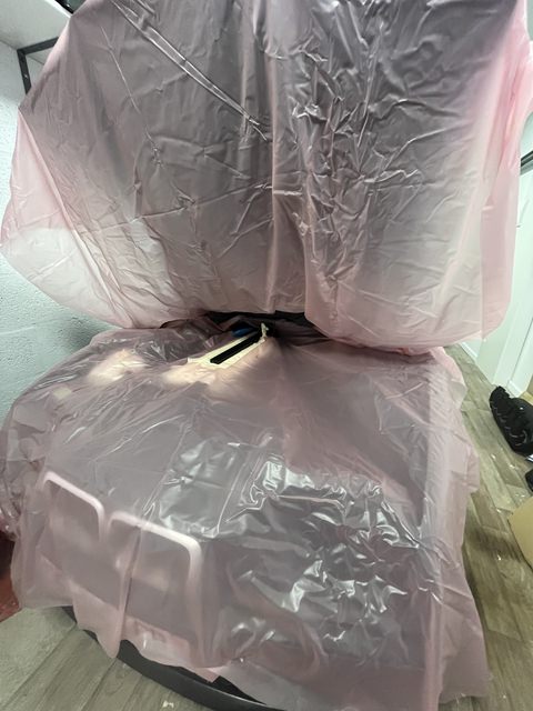

    Le montage des pôles positon est presque finis. Il me reste la peinture et le nettoyage des cuirs du conducteur à faire.  Pour le passager, le stickers Recaro a été supprimé, une peinture noire

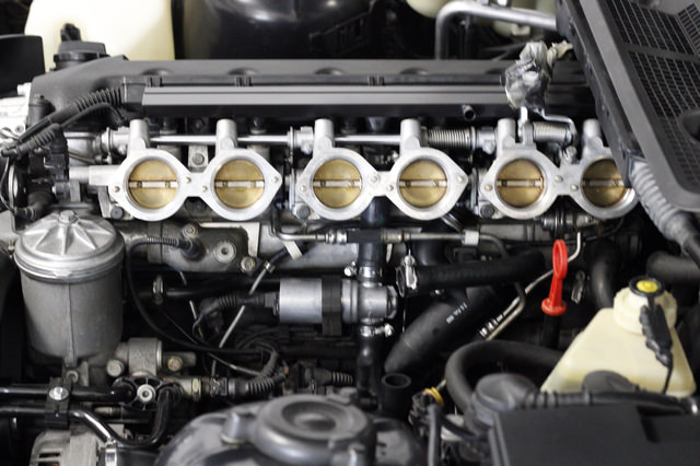

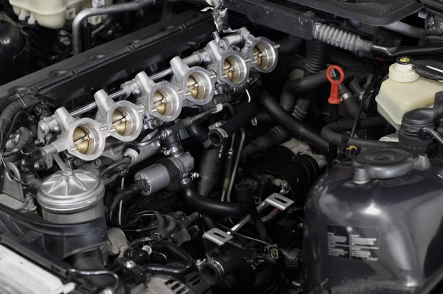

Bon j’ai pas voulu démonter la rampe d’injection par peur de casser, donc installation du champ opératoire et peinture sur place pour redonner un coup de propre à cette rampe. 3B734B5E-F749-486F-A0F7-31E138CD08FF.thumb.jpeg.79079a57c5100a560320e118654e35d4.jpegC44FACA3-28C0-4C8A-8FA5-FC30FF2F0244.thumb.jpeg.a4e9e16533b6512d0821fd4552622aef.jpegD3021576-F5B7-4F02-AAB6-E3F40BACB14A.thumb.jpeg.1f163f43c691dc5df3e14d1fb582c5ff.jpeg
Puis réception de la commande, et montage de la vitre passager bosch qui correspond à la même référence que là conducteur.
Remontage cette semaine, vous savez si on peut démarrer sans le plénum et le débitmètre pour faire les essais ?

il y a 13 minutes, geoffrey1993 a dit :
oui .

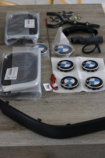

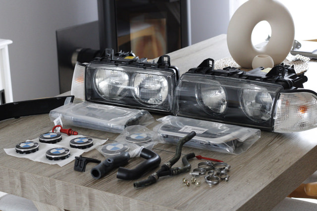

Tu as la réf de tes durites d’huile ? Avec le Y ? J’avais pas trouvé dans l’ETK il me semble 🤔
@bullo merci ;), pour la durite en forme de Y la référence est: 1115140498 il te faudra aussi les trois collier qui vont a avec référence: 07129952104

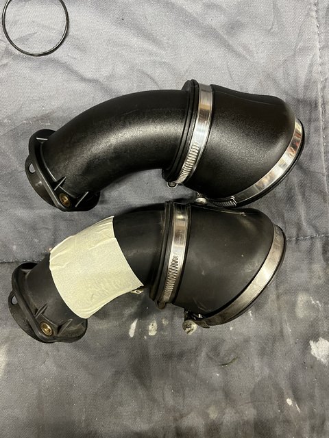

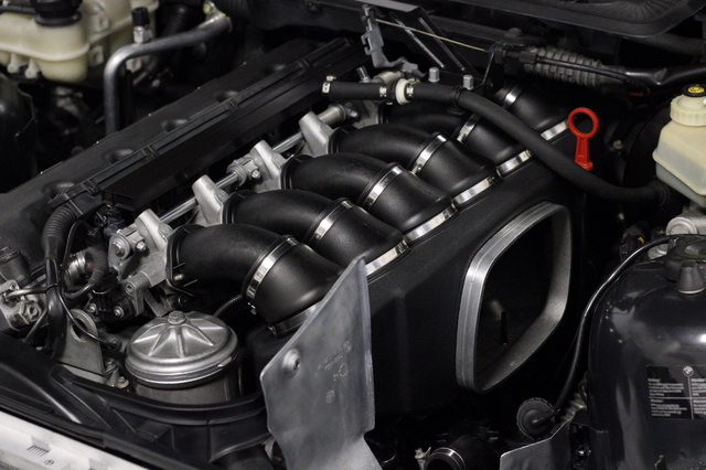

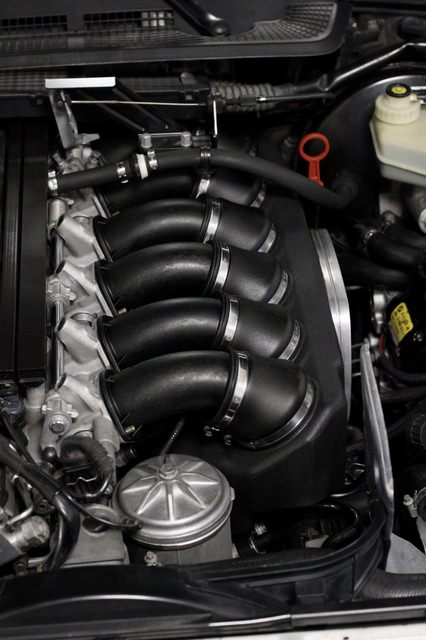

Remontage ce matin de l’actuateur de ralenti et du reniflard en prenant soins de remplacer toutes les durites.
Et redémarrage afin de s’assurer que ça tourne rond, j’ai l’impression que le ralenti est encore plus stable qu’avant.

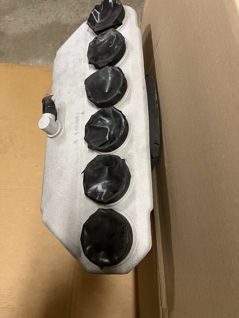

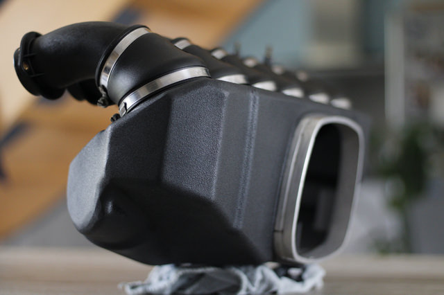

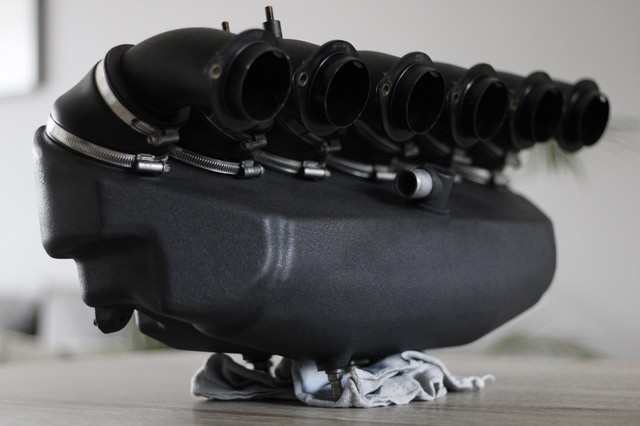

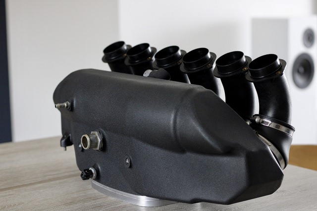

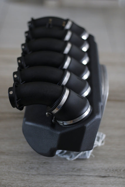

le plénum fraîchement restauré est posé je finis le remontage dans la semaine ✌️
Modifié par geoffrey1993

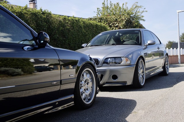

Les travaux ont bien avancé sur la E36, je ferais un récap de ce qui a était fait plus tard.
Quel plaisir de rouler ces deux générations dans un week-end.
l'avant de l'E36, de 3/4 profil sur la photo du dessus c'est juste une tuerie....
Ce capot qui dépasse à peine le sommet de la roue avant... le bon rabaissement avec le poil de carro qui va bien... mazette le slip est mouillé !
