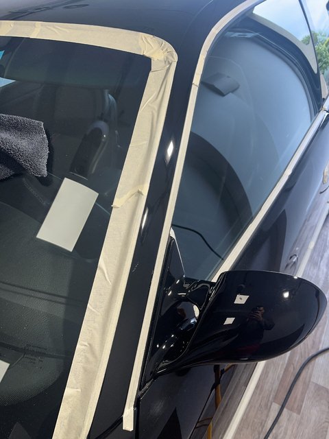

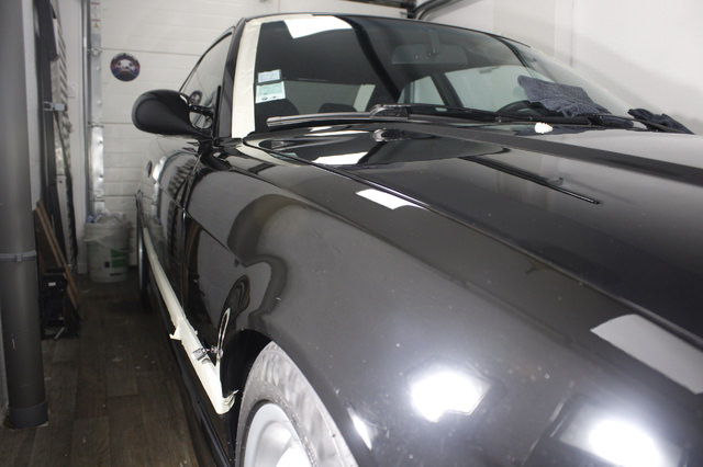

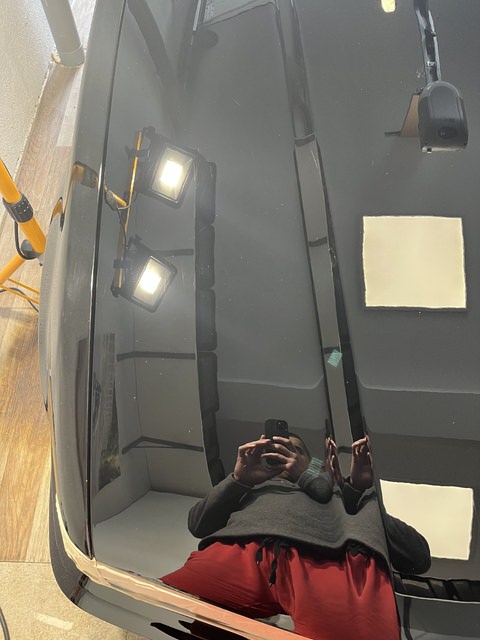

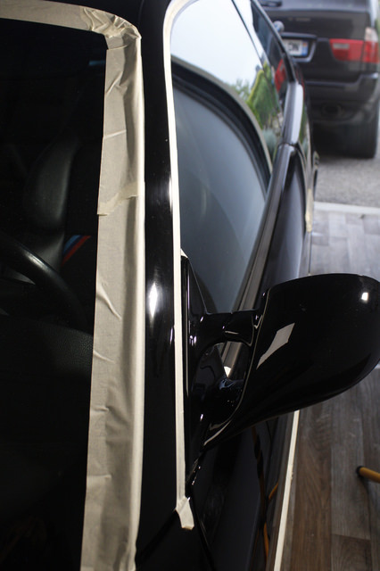

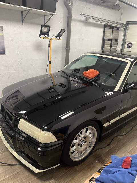

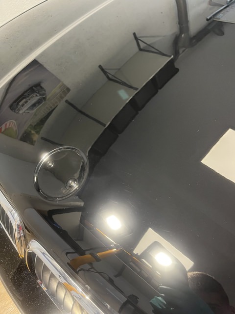

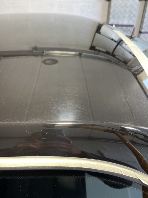

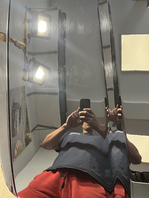

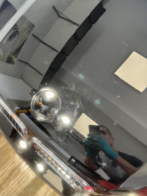

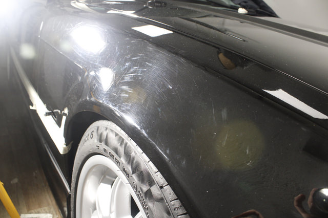

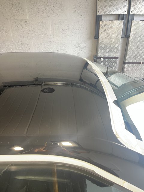

Au vu de la météo, je me suis lancé dans un detailling complet en passant par une décontamination/ polissage en deux passes et pose d’une cire.
c’est assez gratifiant de travailler sur cette teinte mais à la fois frustrant car la moindre rayure restante ce voit, malheureusement. L’idée est de lui redonner de l’éclat et supprimer les tourbillons, je veux pas trop me prendre la tête 😌
donc voilà la face avant est terminée, je continue le reste de la voiture cette semaine , je manquerai pas de faire des photos
Modifié par geoffrey1993
C’est clair que c’est du boulot le noir, mais quand ça brille miroir c’est superbe 😍
bravo 👍🏻
Top digne d un pro !
C est une peinture vernis ou brillant direct?
Perso quand je fais ce genre de boulot j y vais tranquille, faut bien identifié les parties repeinte ou non, peinture d origine ou non..
Je prends du ruban de masquage bleu pour ma part ( plus facile à travailler et plus souple)
J en mets quelquefois entre les éléments quand il y a légère différence d alignement.. pour ne pas percer la peinture sur les arêtes etc
Mais la franchement ça rends super
Modifié par PP21
@Jeanbapt57 merci  😃, effectivement faut pas compter les heures passé dessus, @PP21 c'est une peinture vernis , elle à eu une complète il y a 5-6 ans d'ailleurs elle est bien chargé en vernis, je m'en fait donc pas pour l'épaisseur de vernis. Je prends vraiment pas de risque avec une orbital et des pads en mousse, le vernis chauffe presque pas
Il y a 2 heures, geoffrey1993 a dit :
Ah  OK 👌 en espérant pour toi que le vernis ne soit pas trop ' tendre '
@PP21 j'ai bien l'impression que c'est l'inverse , difficile d'atténuer les rayures, c'est pas grave je ne cherche pas la perfection
Je te crois pas 😂😂😝

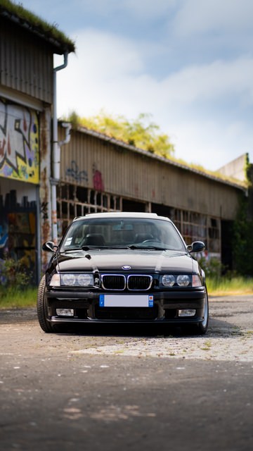

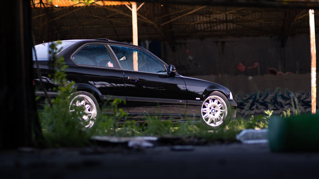

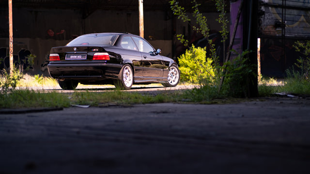

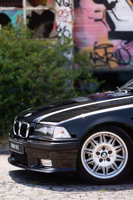

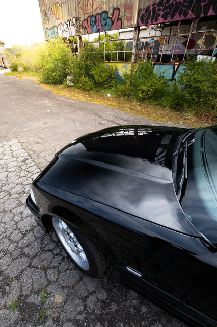

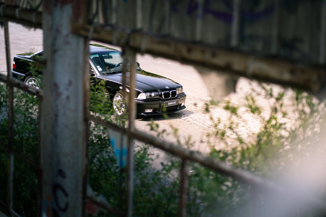

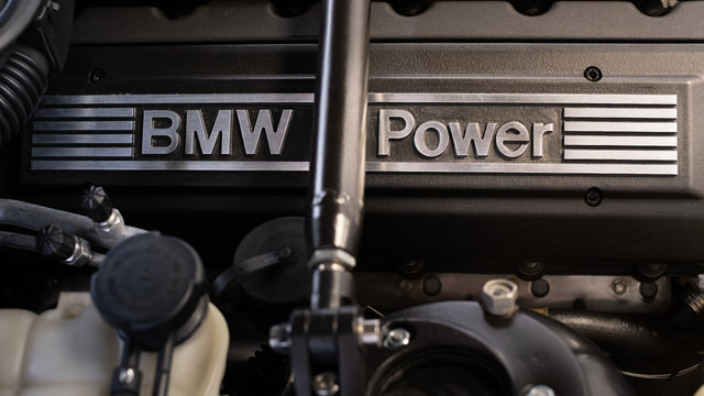

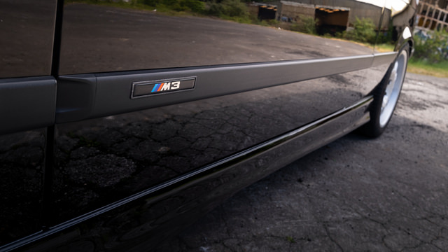

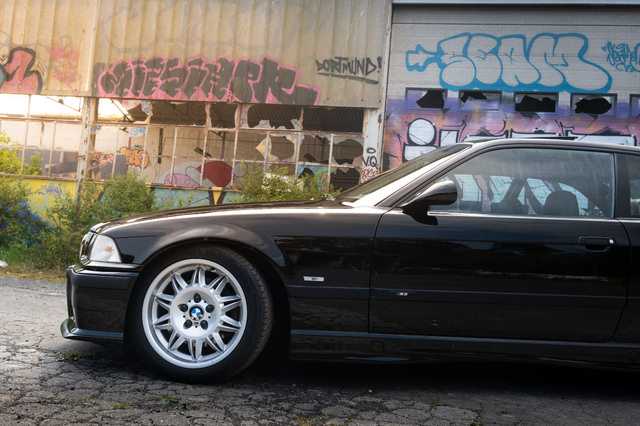

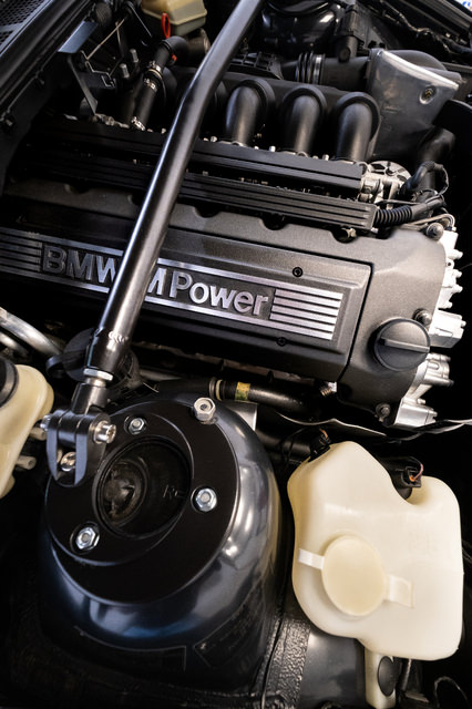

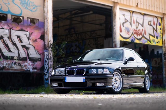

La m3 est enfin sortie du garage après une trentaine d’heure de polissage, le résultat est plus que correct 👌 mais je suis pas prêt d’en refaire une de suite 😅

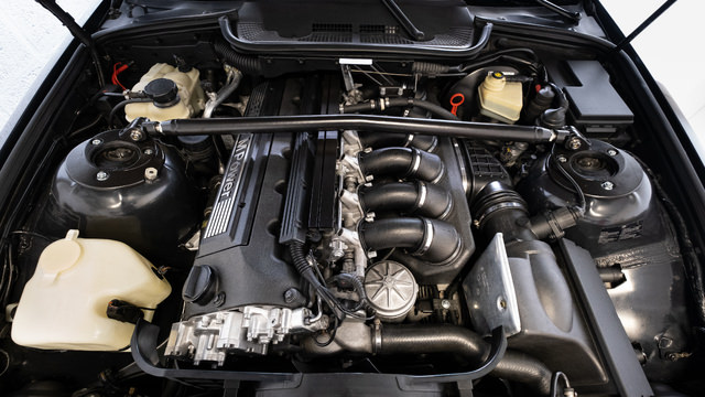

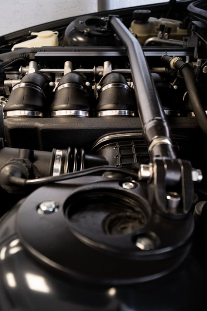

j’ai aussi posé la barré anti rapprochement Omp, la baie moteur est quasiment finis, il restera les écrous borgnes de la rampe de papillon à changer.
Merci à @Gabs94 d’avoir pris le temps de shooter l’auto 👌
La suite ça sera des upgrade pour essayer d’aller au ring en juillet avec la E36
