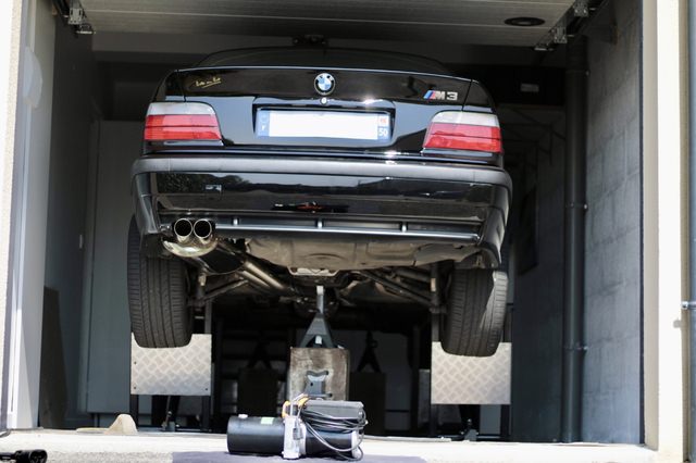

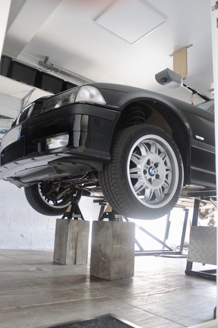

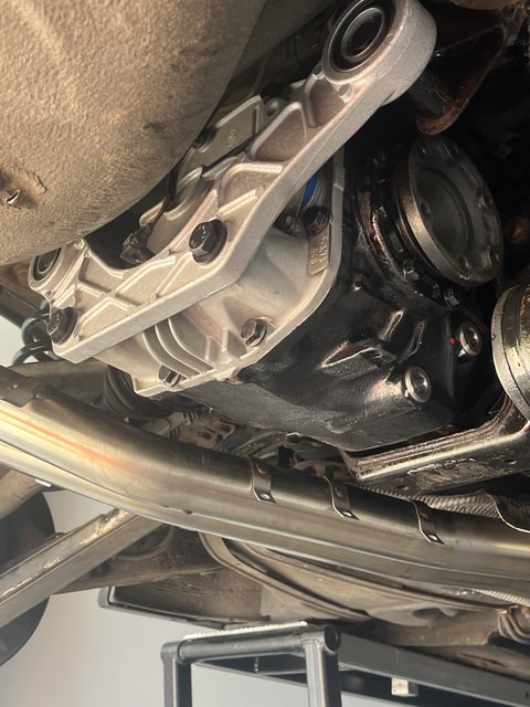

Pont en place, la muscu m’aura servit pour cette étape 😅,
j’ai longtemps hésité à descendre tout le train arrière et refaire une réfection complète, mais finalement je vais en profiter cet été et on verra pour la resto, peut être cet hiver.
Les biellettes de barre stab sont hs, je dois en recevoir cette semaine ( Merci @Gabs94) la voiture sera donc sur ses roues dans une bonne semaine.

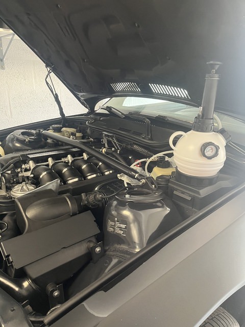

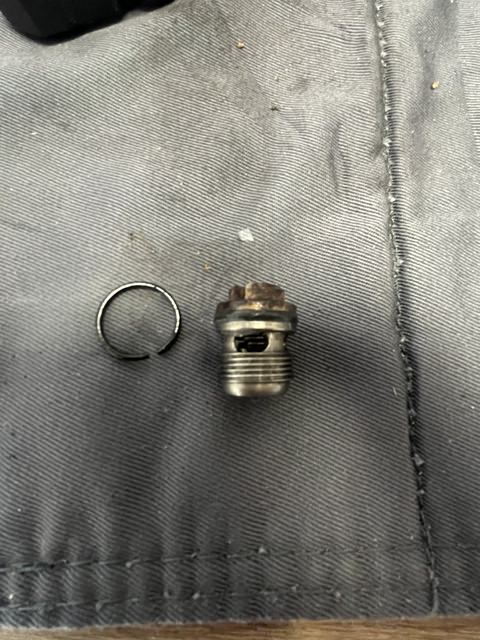

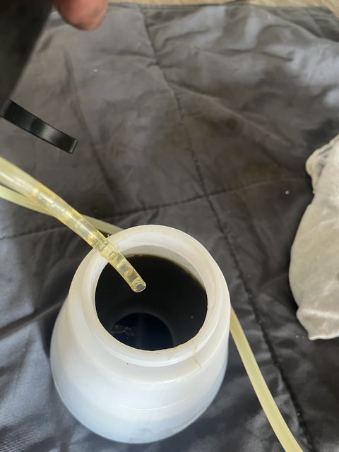

 En attendant, purge des freins et de l’embrayage ( c’était pas du luxe) puis remplacement du joint de la vanne d’arrêt, il était tout sec…
Il était pas beau le liquide 😅

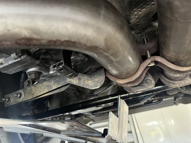

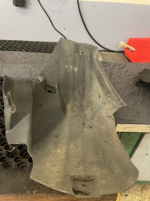

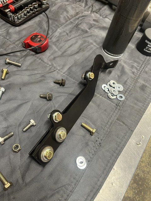

En voulant remplacer le protège moteur que @Gabs94 m’a généreusement donné, je m’aperçois qu’il bute sur la fixation de la ligne d’échappement.
Des gens parmi vous qui aurez des photos, afin de voir si le montage est correct ?
merci d’avance ;)

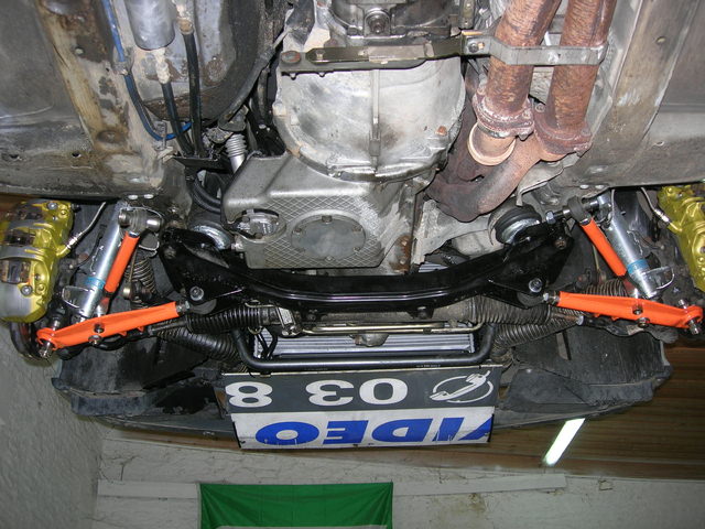

cette patte est montée à l'envers...
là c'est dans le bon sens ... ( le reste c'est encore autre chose ... )
il y a 5 minutes, ACS3 a dit :
C'est l'crapaud ?
il y a 1 minute, Gabs94 a dit :
C'est l'crapaud ?
oui , train avant uniball drift de Nissan S13 monté à l'envers avec support sur mesure ...
Ha merci @ACS3 🙏 bizarre qu’elle ai été ressoudé, je vais faire la modification

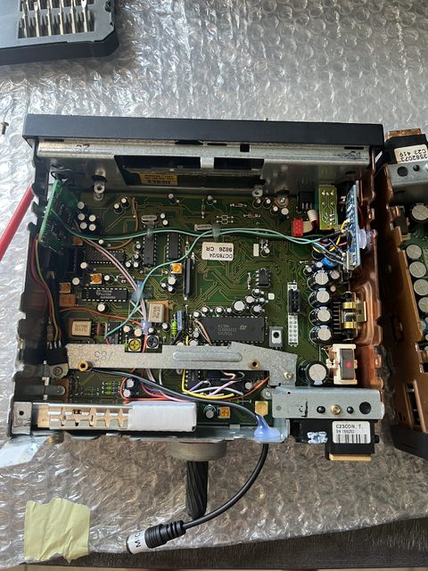

Réception et installation de l’autoradio qui revient d’Estonie. Remplacement de l’écran, réparation du lecteur cassette, installation du Bluetooth via la fonction AM ( chargeur 6 cd encore en fonction) , et intégration du micro dans le vide poche.
une prestation qui m’aura coûté 200 euros en comptant les frais de port, mais aucun regret, l’estonien est très sérieux, le travail est bien fait, c’est rapide bref je vous le recommande.
je l’ai quand même ouvert par curiosité afin de voir le matériel qu’il a intégré dedans.
son Instagram est  bmwradios

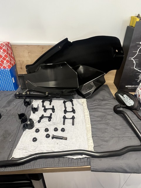

Un peu de peinture sur quelques pièces rouillées et nettoyage des passage de roue, la M3 est bientôt sur ses roue , hâte de voir ce que ça donne le 3.73
