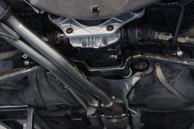

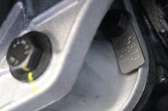

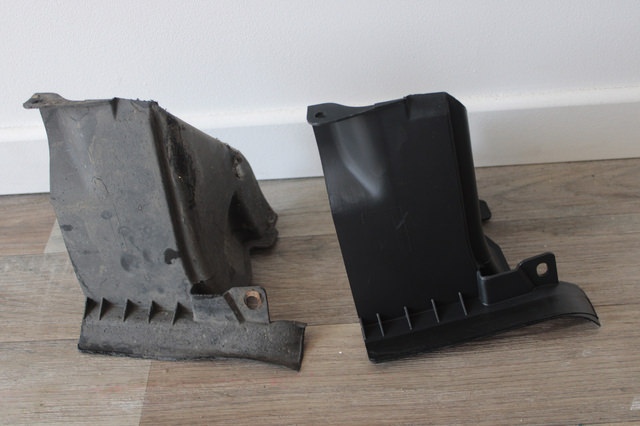

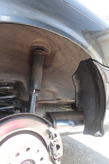

Et bien voilà montage terminé du pont 3.73, mise en place des nouveaux caches moteur, des petites bavettes arrière et nettoyage des passages de roues arrière.
puis je suis aller essayer la voiture,
elle est transformée, bien plus agréable à rouler (elle aurait dû sortir comme ça)
finalement c’est raisonable 3300trs/min à 130km/h.
je la trouve bien plus pleine en bas et les reprises sont nettement améliorées.

@M3POWER321  je penses que c’est le bon rapport de pont au final, je l’ai acheté l’année dernière sur le boncoin,
il a était réfectionné par un pro dans les pays de l’Est, depuis il a roulé 4000kM.

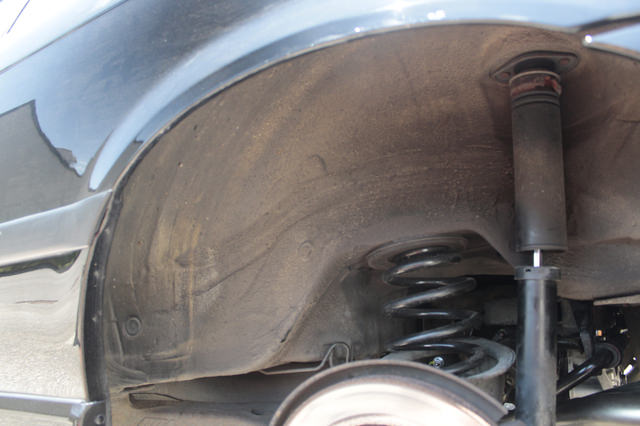

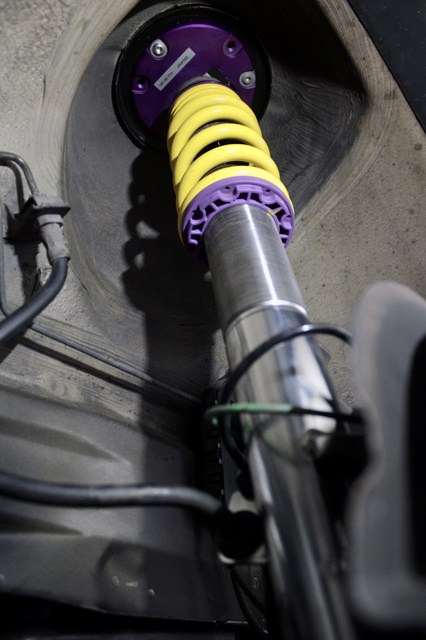

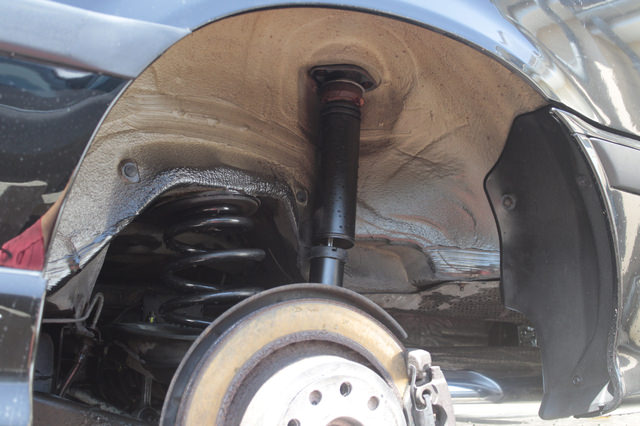

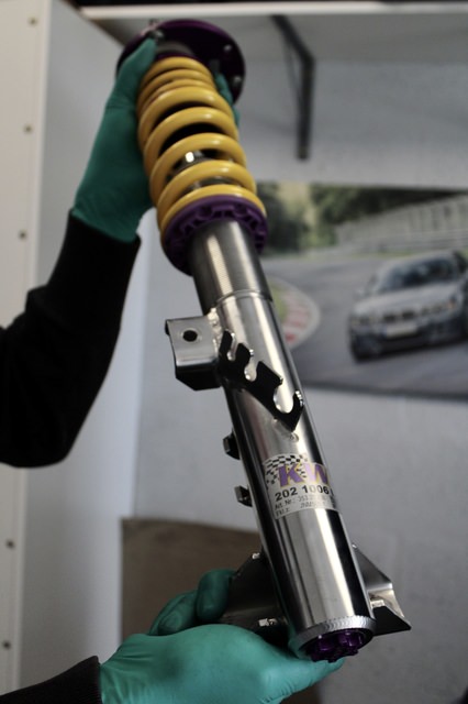

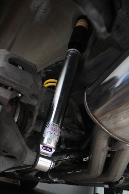

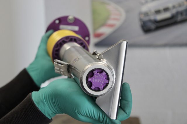

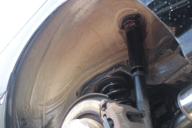

Comme ce petit couillon de @Gabs94 a pas pu s'empêcher de changer encore son matos et m'a encore filé des travaux de montage à la con, j'ai chiné ses restes pour équiper la grosse.
Et pas n'importe lesquels, comme il fallait que je remplace mes pompes à vélo complètement sucées, c'est donc les KW Clubsports 2 voies quasi neufs qu'on a remonté sur l'individual avec les ressorts KW spécifiques après un petit nettoyage. J'ai remis un coup de propre aux coupelles rotulées Millway pour aller avec. Histoire que l'ensemble soit cohérent. On ne ressent pas d'inconfort avec ce passage en rotules.
On a re-réglé la détente et compression sur une base de réglage OEM plus souple. Avec le poids de la voiture bien optionnée et une hauteur de caisse convenable les amortisseurs semblent travailler idéalement. Résultat, même sans barre H&R le roulis n'est presque plus présent. Tout en gardant un excellent confort sur les routes les plus dégradées.
Très loin de l'impression que m'avait laissé la bleu lors de mon dernier essai après son vidage. Comme quoi le poids influe énormément sur le travail des suspensions. Et leur réglage n'est pas là pour plaisanter non plus. On sent une vrai évolution de l'amortissement avec les clics.
Bref, couplé au 3.73 tout neuf sur les petites routes normandes la voiture devient un vrai couteau Suisse. Capable de cruiser avec un confort relatif comme de relancer fortiche et d'enchaîner les courbes efficacement.
