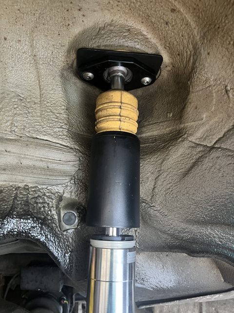

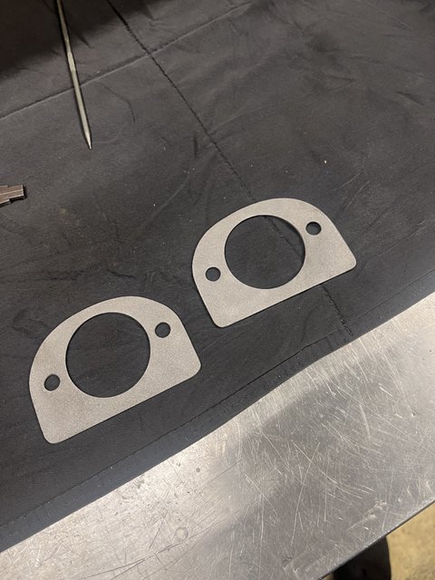

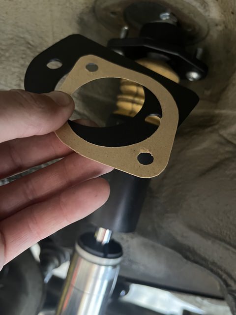

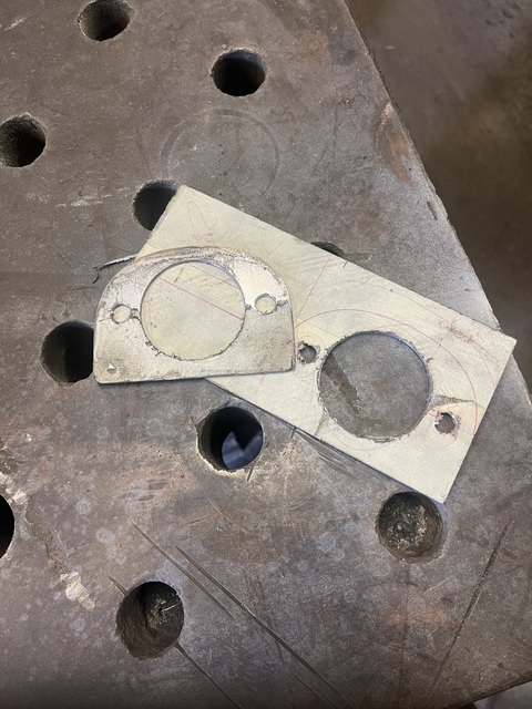

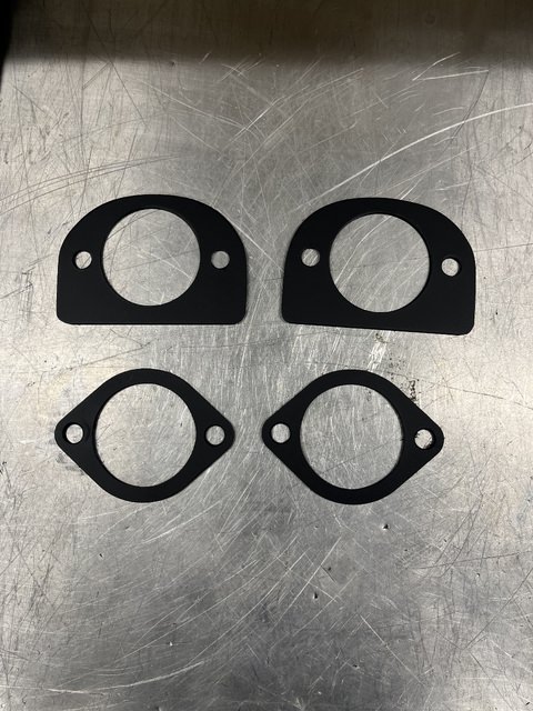

Pour finir le montage des amortisseurs arrières, j’ai préféré installer les mêmes plaques de renfort que @Gabs94 à lui aussi monté sur sa pistarde.
j’en ai donc fait une copie sur un bout de papier et c’est partie pour une conception/sablage/peinture.

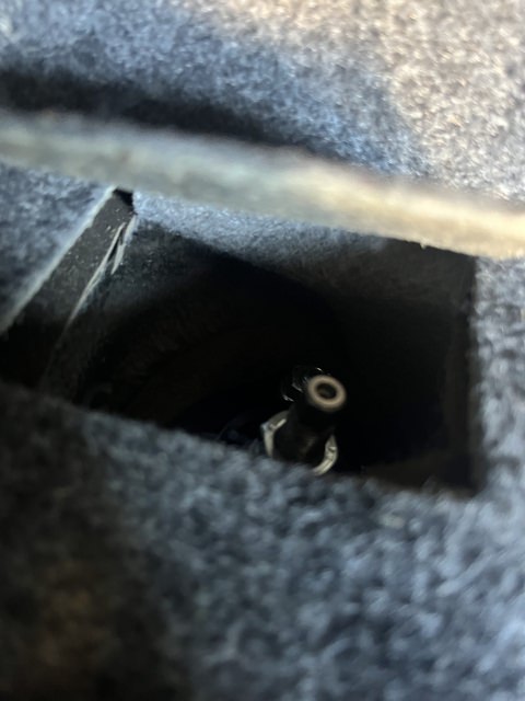

Enfin pour régler les amortisseurs sur la partie haute j’ai réussi à faire des trappes dans la moquette qui sont invisible une fois fermée.

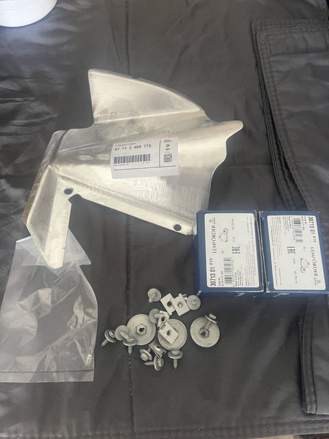

Rotules des bras arrière reçus, montage prévus chez Jean-Phi courant août,.

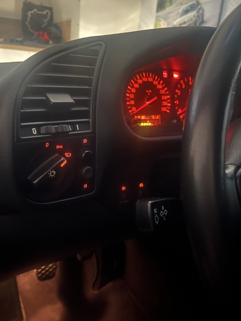

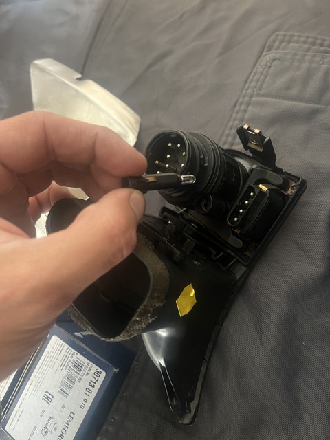

J’en ai profité pour commander la dernière protection qui manquait dessous la voiture, et petit détail mais qui fallait que je fasse, remplacement d’une ampoule sur la commande de phare ( quasiment toutes grillées sur E36)

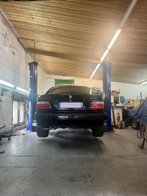

La M3 revient de chez Fast Electrik @ACS3 pour un petit check-up (vidange moteur/boîte/pont filtres à huile/vanos/essence)
comme dit plus haut, je devais changer mes rotules de bras arrière, malheureusement impossible de sortir les vis excentriques en si peu de temps (je devais repartir dans la journée même). La décision a était de commander toutes les rotules ainsi que la boulonnerie neuve pour refaire entièrement le train arrière cet hiver. En attendant ça n’empêche pas les petites ballades dans le Cotentin pour l’été. Merci à @jojobm de m’avoir conduit au garage 😉
