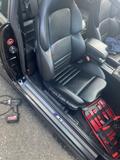

J'ai la même pochette de "spatules" démontages d'éléments 😁

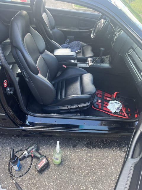

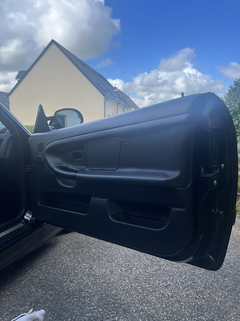

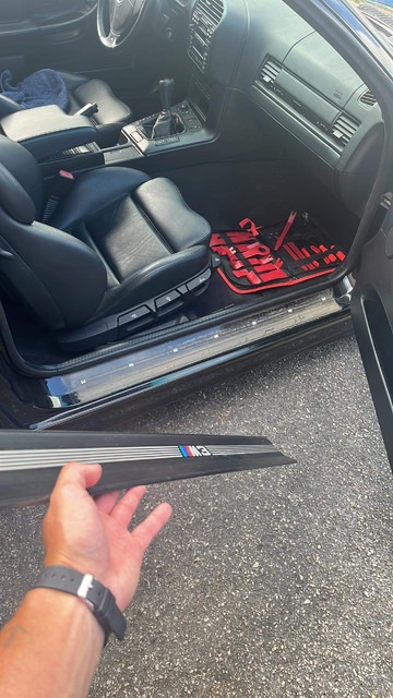

    Toujours dans l'habitacle, j'ai aligné au mieux la boite a gants en cumulant plusieurs petite modifications, le résultat est plutôt satisfaisant même si c'est pas parfait. Ensuite est venu le démontag

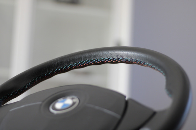

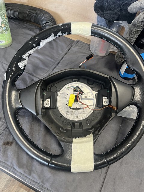

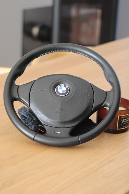

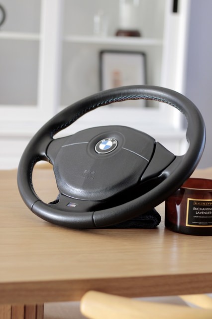

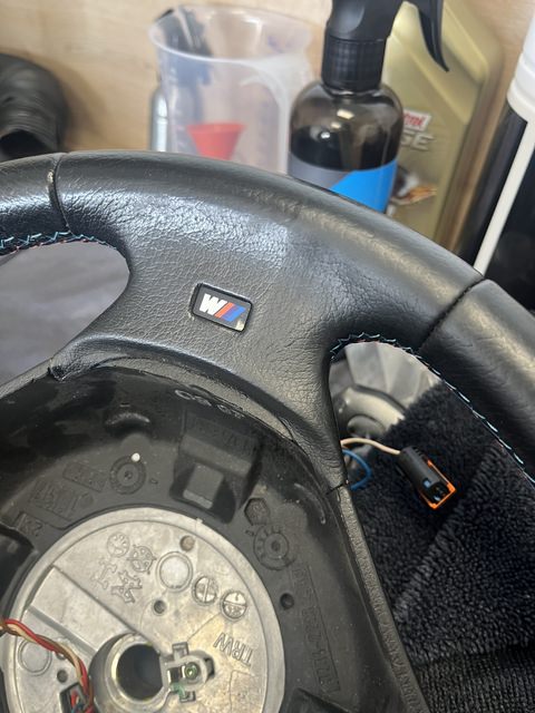

Démontage et nettoyage du volant, il a vraiment bien vieillit…
Modifié par geoffrey1993
il y a 37 minutes, geoffrey1993 a dit :
Superbe, tu n'as pas le soucis de l'air bag qui blanchi, ou transpire, moi ça me saoule et apparemment c'est un problème courant sur ce volant 😞
Il y a 11 heures, CORT45 a dit :
ça c'est parceque tu ne sais pas ce que c'est d’être réellement maniaque ...
toi tu ne fais pas un nettoyage quotidien et intégrale de tes autos ....
la solution au volant qui blanchit , c'est frottage énergique 2 fois par jour
pour les dilettants , pour que ça dure , maintenir le rythme à minima 1 fois par jour ...
pour les gros fainéant comme moi , chaque fois que tu te sert de l'auto , si tu compte croiser des maniaque ... 😂

Ok mais là du coup, tu l’uses plus en le nettoyant qu’en l’utilisant 😅🤣
il y a 1 minute, M3POWER321 a dit :
Et quand on voit l'étiquette jaune de l'air bag c'est qu'il est bon à changer...

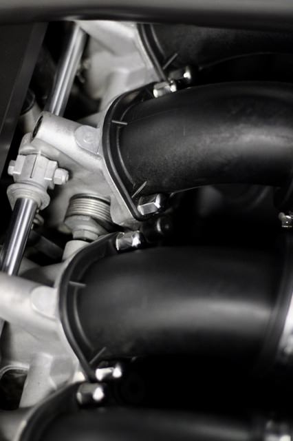

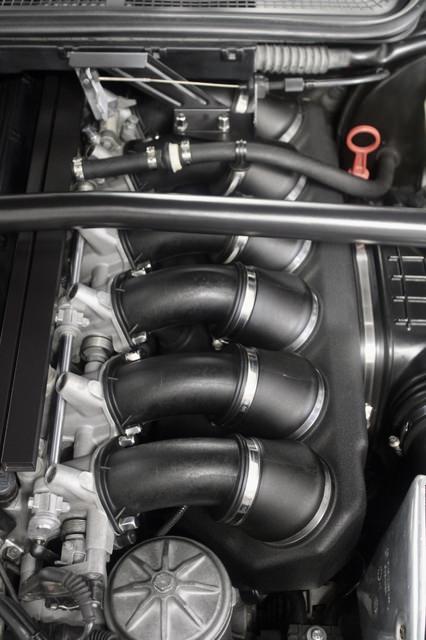

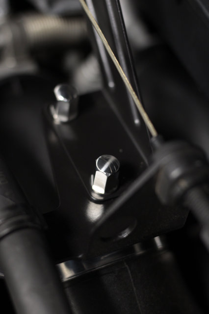

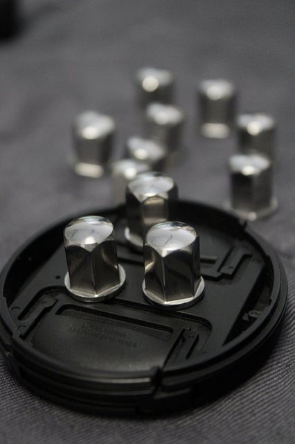

Il manquait un petit détail dans la baie moteur, les écrous borgne de la rampe de papillon étaient tout rouillés. Et à 13 euros pièce pas question de les acheter chez BMW, d’autant plus que la qualité du revêtement chrome, c’est plus ce que c’était…
 Une connaissance qui m’a gentillement usiné les écrous taillés dans la masse en inox 316l. Il me restait à les percer/tarauder et les polir.
Le détail qui tue 😍

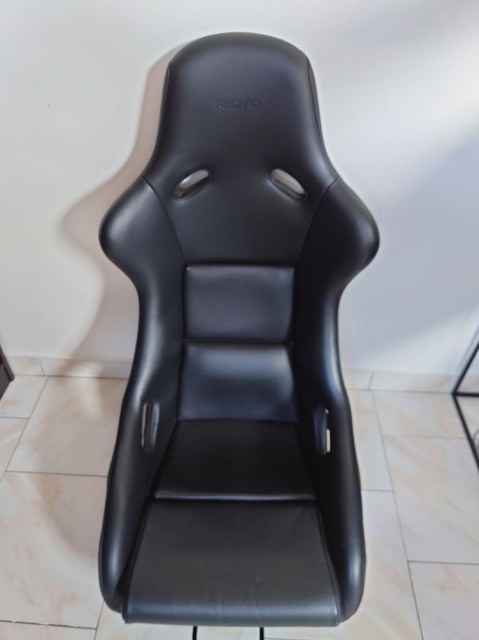

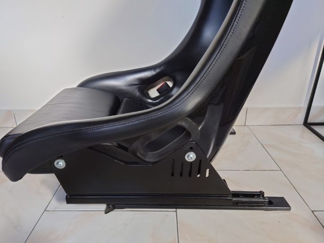

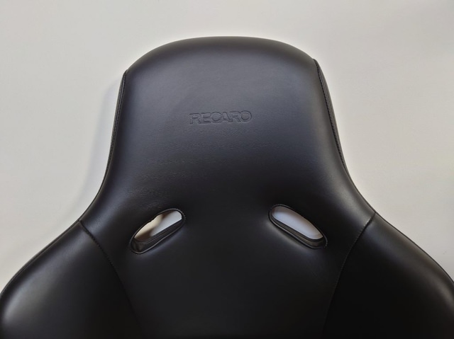

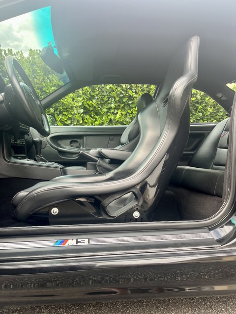

Encore un caprice, j’ai craqué pour des des pôles po cuir, une bonne occasion sur le boncoin qu’il ne fallait pas laissé passer. Un grand merci à @Gabs94 qui c’est occupé d’aller les chercher 👌

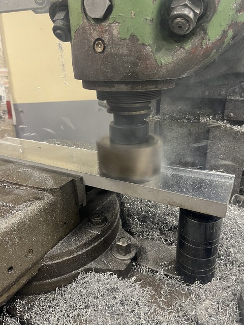

Les baquets sont déjà équipés des platines latéral et glissière Recaro, il me reste juste à fabriquer les platines alu. L’ébauche est en cours …
il y a 45 minutes, geoffrey1993 a dit :
Superbe 🤤
Il y a 11 heures, geoffrey1993 a dit :
Un détail pour beaucoup, perso je trouve ça magnifique !!!
Très jolie caprice ;)
Les écrous, 13€ pièce c’est un peu du vol ! On dirait limite une peinture chromée qui a été mise dessus… ça vieillit pas super. J’en ai un qui avait été changé et il est plus moche que ceux d’origine….🙄
@bullo, oui la nouvelle production est encore moins qualificatif, la couche de chrome ne tient pas et ils ne sont pas chanfreinés sur le dessus

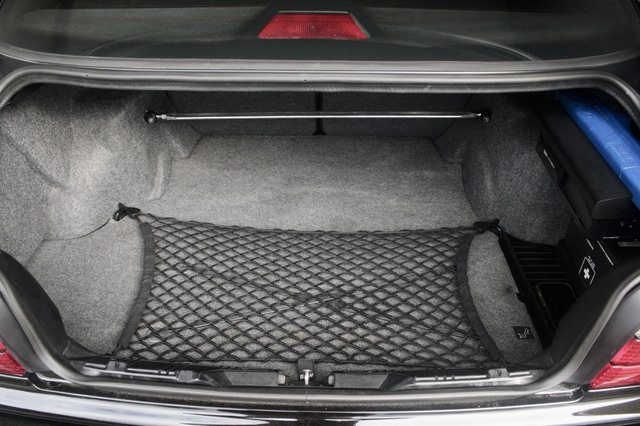

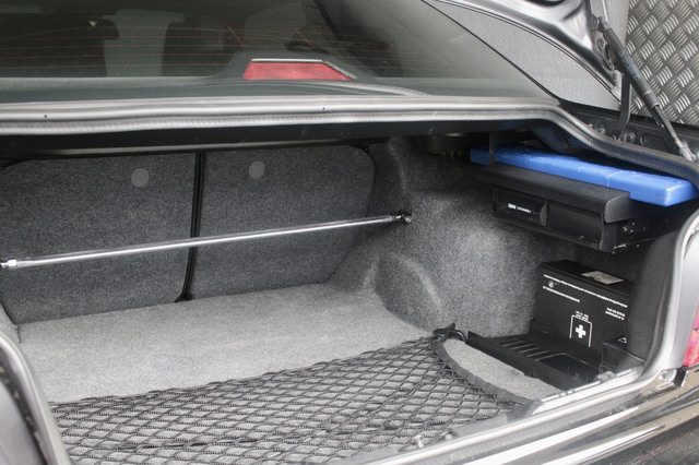

montage aujourd’hui de cette barre, y a plus qu’à la peindre en noire.
et un petit aperçus des baquets
je me suis toujours posé la question avec cette BAR , tout le monde la pose à plat ...
techniquement , elle est plus rigide face à la poussée sur le champ ...
@ACS3, complètement d’accord avec toi, je la positionnerai de cette façon donc  👍
Et tu gagnes 2 ou 3 cm pour la profondeur du coffre pour mettre un carton ou une caisse
