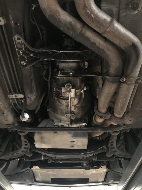

@eMJiDé c'est vrai qu'elle ne fait pas ses kilomètres. Le cuir de buffle y est pour quelques chose ;) . j'ai eu l'occasion de la lever aujourd'hui, c'est plutôt sain dans l'ensemble. Pour ce qui est carrosserie il faudra remettre une couche d'anti gravillon sur les longerons (traces de frottement) et traiter un point de rouille sur une trappe qui est située sous le plancher arrière gauche. Rien de bien méchant j'ai tout l'hiver pour m'occuper de çà. Revoir aussi les carters de protections, comme l'a dit @ACS3 le cache sous moteur est un cache de Z3M. Grâce à @Gabs94 j'ai récupéré celui d'origine.

très très sain ce dessous..

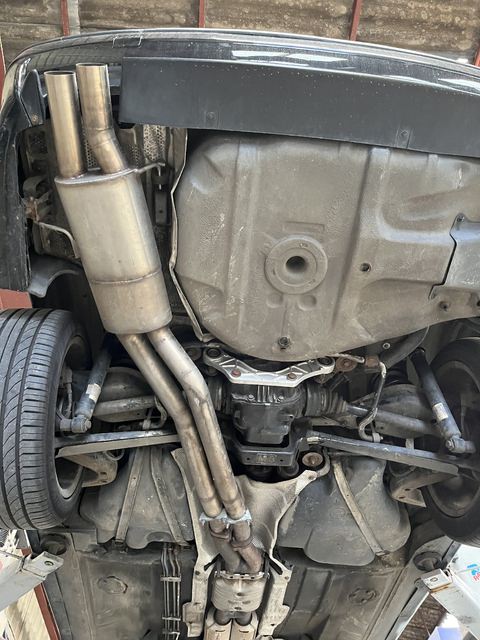

Au vu de tes photos je dirais que le rabaissement est plus prononcé sur l'avant ( d'ailleurs ça un peu frotté dessous) a voir si les 4 ressorts sont de la même marque
Avec vos ralentisseurs de fous par chez vous, je dirais que du coup c'est un peu bas l'avant..
Vivement la suite
Félicitations pour ton acquisition.
Très beau garage que tu as là.
Bon amusement pour la remise en forme :)
Superbe, une E36 de plus dans la section 👍🏻👍🏻😎
Justement @PP21 en la mettant sur le pont hier, j'ai vérifié sa suspension. Elle est donc en ressort eibach à l'avant et ressort d'origine à l'arrière avec les plus fines semelle de ressort (5mm de mémoire). Le tout monté sur des amortisseurs sachs BMW (surement d'origne). C'est pas l'idéal mais pour le moment elle restera comme ça, d'autre priorité avant ;) .

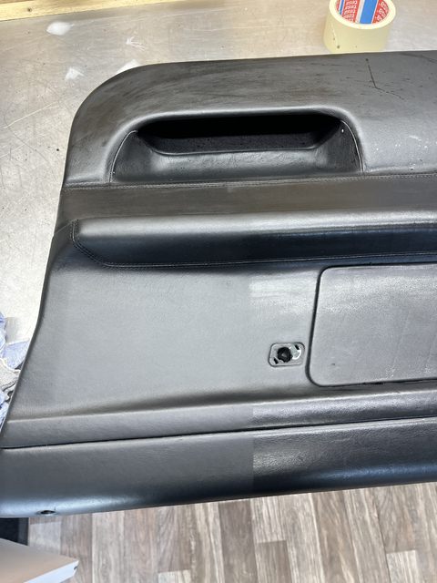

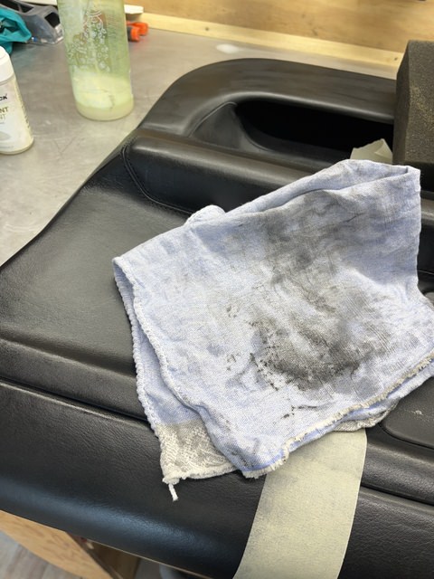

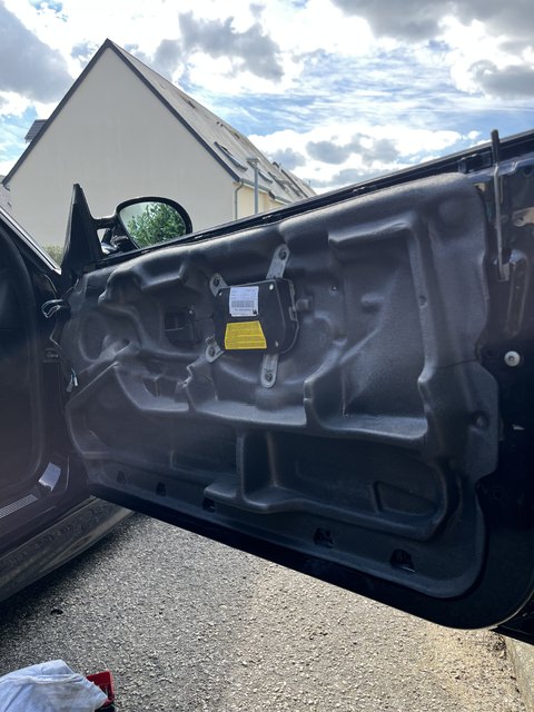

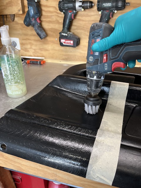

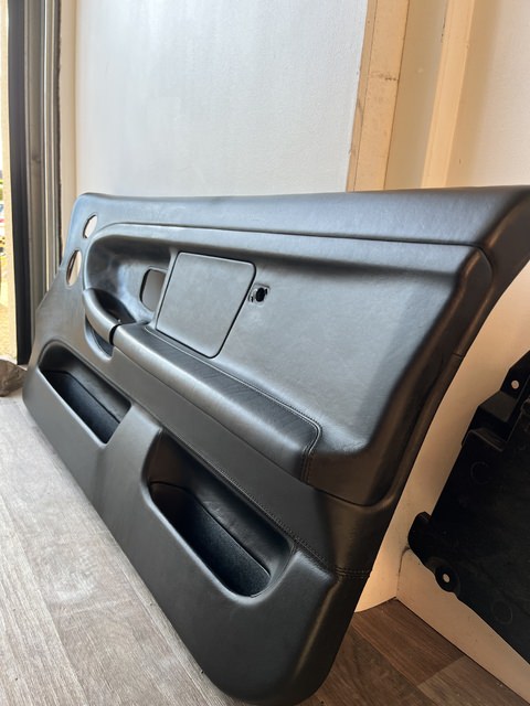

Aujourd’hui, j’ai commencé le nettoyage d’un panneau de porte. J’ai choisi de le démonter complètement et faire ça sur l’établis. Ça permet aussi de changer tout les clips, remonter proprement  et de voir comment c’était derrière. C’est plutôt cool l’insonorisant en mousse est toujours présent et plutôt en bon état, pas besoin de le racheter.
Bon par contre pour le nettoyage, ça demande de la patiente, deux bonnes heures au savon noire avec une brosse sur la visseuse. Le panneau est pas totalement fini, je le finirai demain. Voilà un  aperçu avant/après

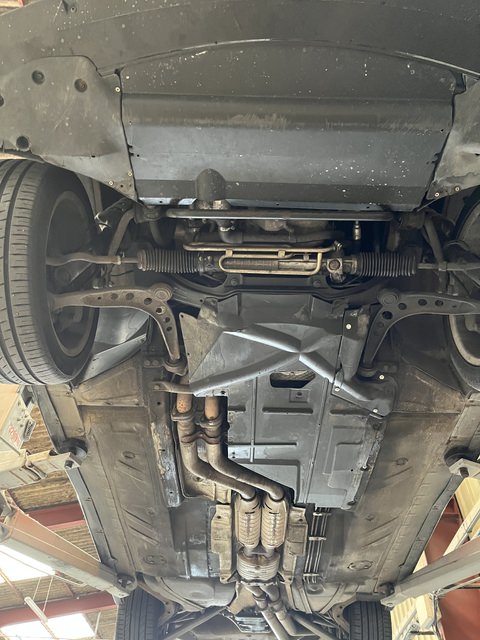

j’ai prit la photo pour la date du filtre, en enlevant le cache sous moteur plastique. Je suis tombé directement sur le filtre
Pour les pro E36, on est d’accord il manque une tôle en alu pour protéger le filtre à essence, (comme sur E46)?
merci d’avance ;)
kestanana apété... c'est neuf ! 😎🤔🤣
Sur la 3.0 c’est comme ça :
Par contre je n’ai pas ce grand cache moteur sous la mienne! 🤔
