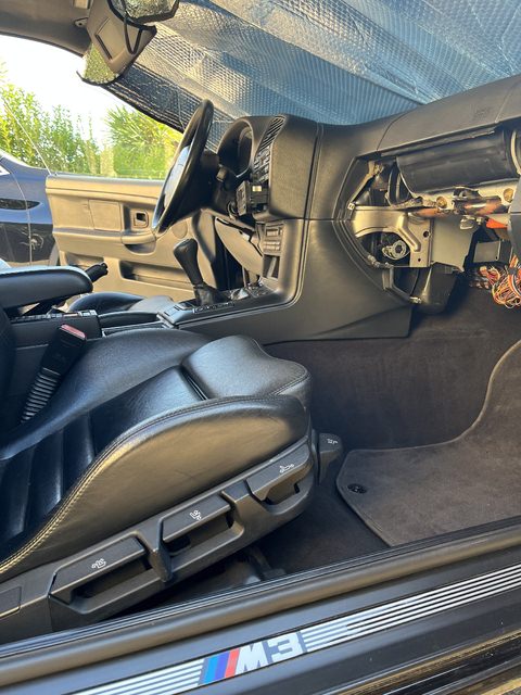

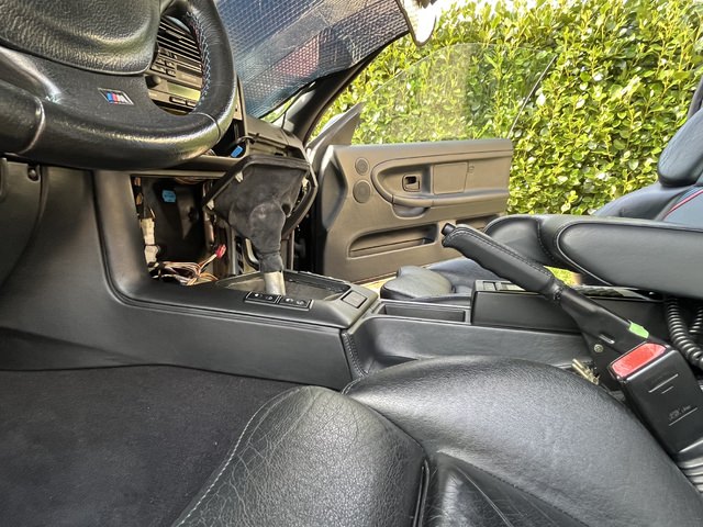

D’ailleurs en démontant, je me suis aperçu d’une prise disponible prêt du levier de vitesse. Ça parle à quelqu’un?

oui , prise du pommeau rétroéclairé , mais c'est d'une simplicité ce genre de question ...
fils marron et rouge/gris
t'as pas quelque chose de plus difficile ?😜
@ACS3 merci, j’avais un doute. Je vais avoir un problème de ventilation qui reste au mini à résoudre( c’est pas la commande de climatisation déjà remplacé par deux autres fonctionnels) et j’ai checké les fusibles dans la baie moteur.
Mais Je vais essayer d’aller dans la barre de recherche avant de me faire engueuler 😅
Modifié par geoffrey1993
oui , je sais , je suis détestable .... j'ai pourtant des choses à apprendre sur la E36 ...

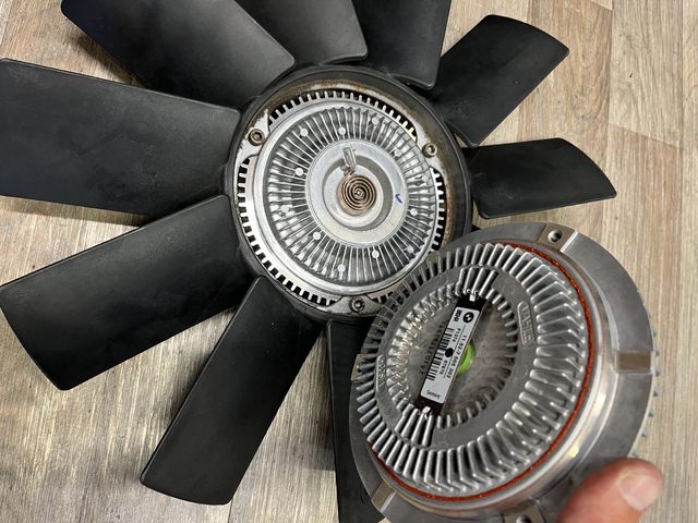

Toujours dans le nettoyage des cuirs, console centrale et boîte à gants finis. En parallèle j’ai reçu quelques pièces dont les clignotant latéraux, l’emblème M3 arrière, quelques clips, un patin de levage et le visco coupleur que j’ai changé dans la foulé.

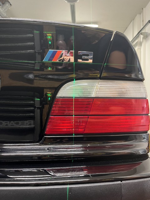

le siège est redevenu bien mate 👌 Et puis ce matin j’ai changé l’emblème M3,
