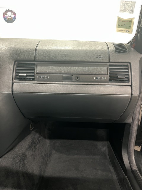

    Toujours dans l'habitacle, j'ai aligné au mieux la boite a gants en cumulant plusieurs petite modifications, le résultat est plutôt satisfaisant même si c'est pas parfait. Ensuite est venu le démontag

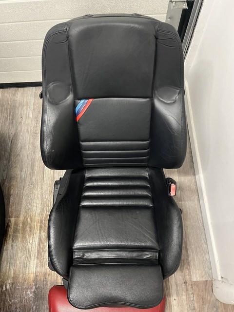

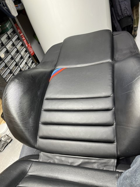

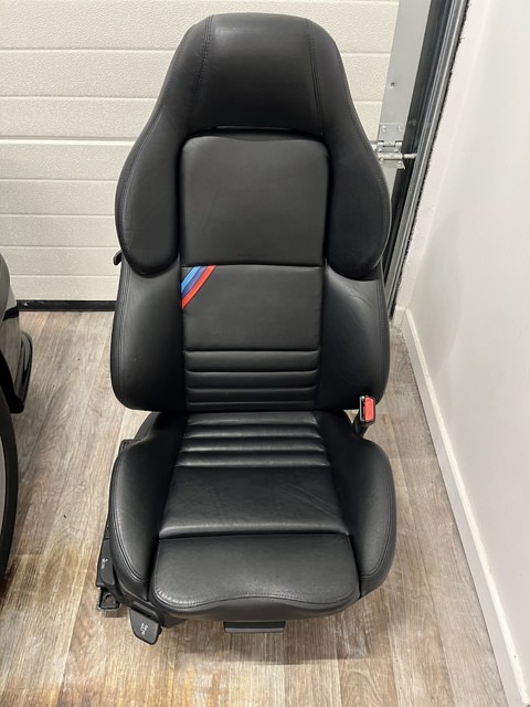

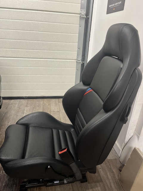

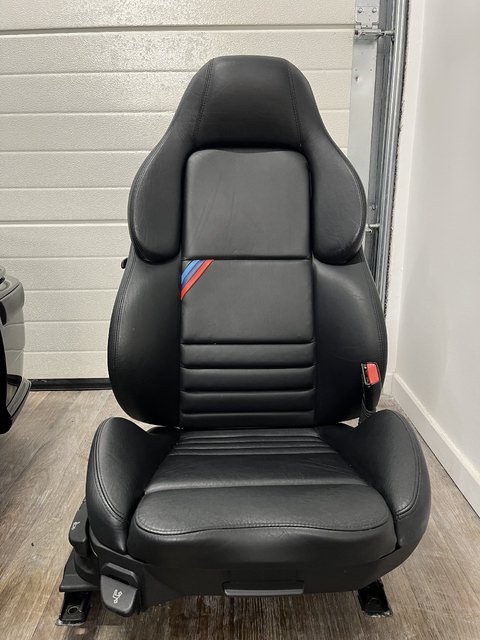

    Le montage des pôles positon est presque finis. Il me reste la peinture et le nettoyage des cuirs du conducteur à faire.  Pour le passager, le stickers Recaro a été supprimé, une peinture noire

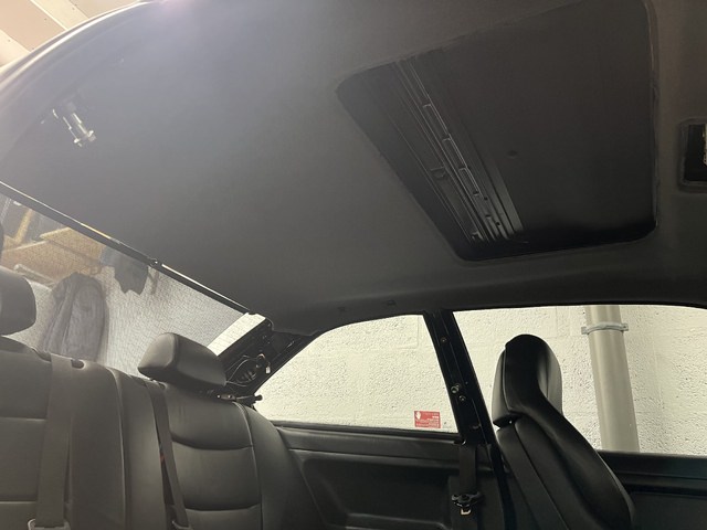

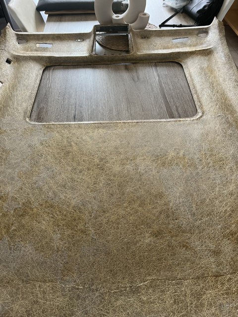

    Bon du coup je me suis lancé dans la réfection du ciel de toit, j'ai commandé 3 mêtres de tissus chez ASCI ainsi que leur colle spécifique, j'en ai eu pour une centaine d'euros. Entre le Démontage, le
@Guiguix j’ai commencé au décapeur , puis je me suis dit que j’allais peut être faire une connerie. J’ai donc essayé le Polytrol, même si il faut renouveler de temps en temps c’est pas très grave
il y a 11 minutes, geoffrey1993 a dit :
En fait, tu ravives le plastoque au décapeur thermique, on voit le support qui change de couleur de clair à foncé.
Il faut bien sur etre très attentif de ne pas le bruler ou atteindre le point de ramollissement.
Ensuite tu le gaves de polytrol.
Je le fais sur mon scenic 2 , fais sur des scooters, etc etc, mais sans le polytrol, c'est un produit trop cher pour ces appareils.
Siège passager ok, j’attaque l’arrière et viendra ensuite la réfection du ciel de toit. Au final pour 214 000km l’intérieur est plutôt en bon état

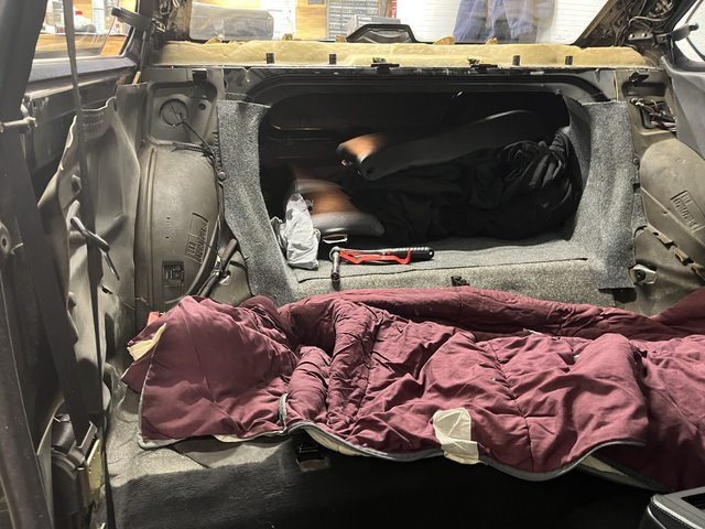

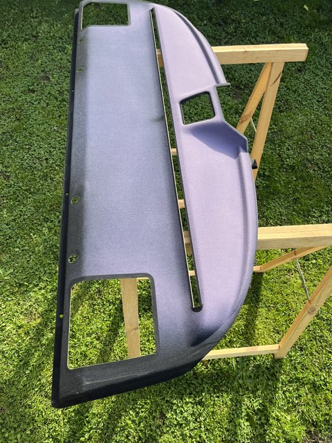

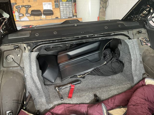

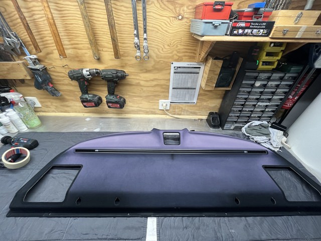

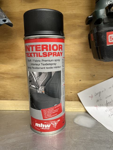

Démontage de la partie arrière pour un grand nettoyage et repeindre la plage arrière. J’ai commandé une bombe de peinture spécial textile, je ferais un retour sur le rendu final ;).
Modifié par geoffrey1993
il va être neuf cet intérieur
Une plage arrière avec rideau occultant .. c est une option ça
Top top ce cuir il a l air neuf et 'vachement' plus costaud que nos cuirs nappa..qui sont fragiles je trouve
@PP21 oui, il s’agit bien d’une option(une de mes préférées d’ailleurs). Effectivement le cuir de buffle est plus robuste, il se marque moins dans le temps.

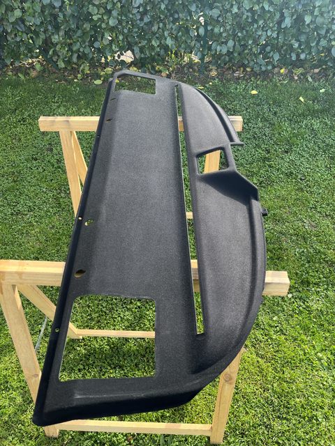

Peinture spécial textile reçus. La bombe entière y est passée. Très satisfait du résultat, ça redonne un bon coup de neuf…

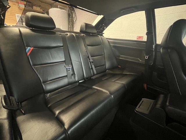

J’ai pût remonter le tout cette aprèm-midi. On donnerait pas 210 000km à cet intérieur 👌
Magnifique 🤩
ah oui, c'est incroyable!
Dis nous, c'est quelle bombe que tu as acheté? ça peut servir à certains, moi le premier!
J’ai commandé sur mtk tunning, mais tu trouveras d’autre bombe spécial tissus ailleurs ;)
Top!
Et au toucher ça ne fait pas tout sec?
@Guyom non du tout , la peinture spécial tissus évite cela justement. L’idéal est de donner un coup de brosse une fois sec. Après je vais pas te dire que c’est aussi doux que l’origine

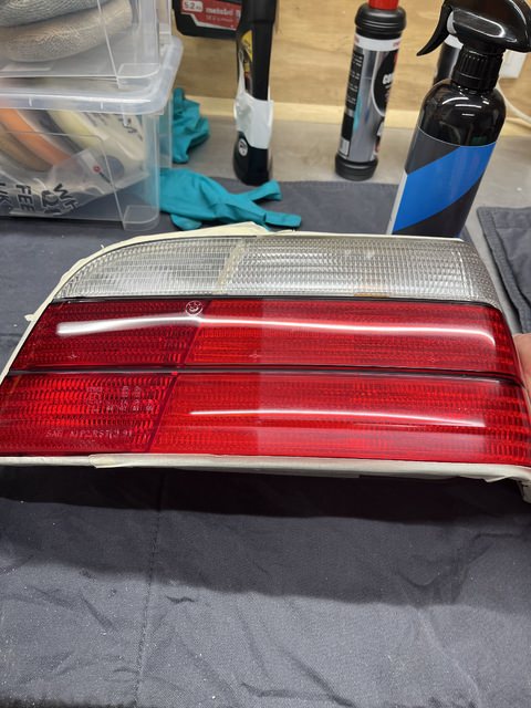

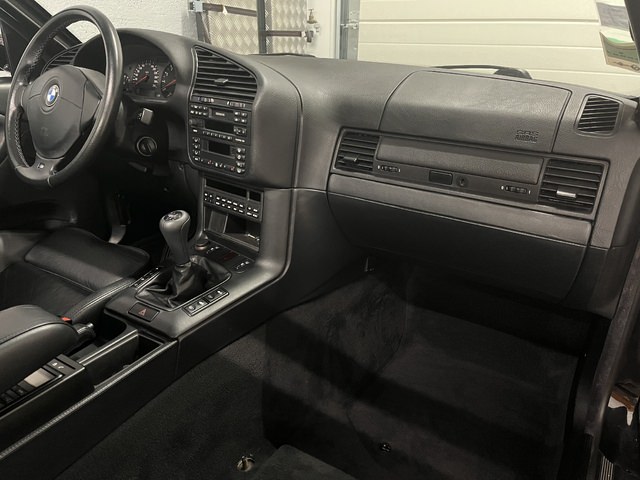

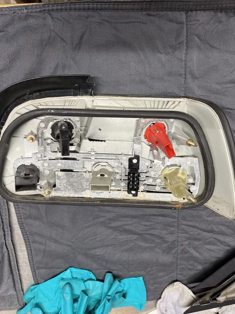

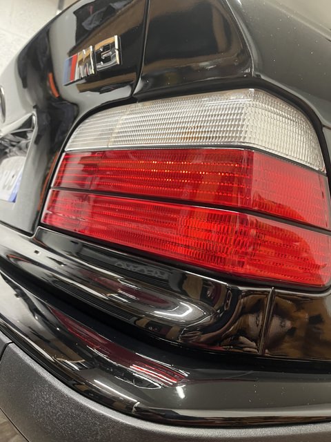

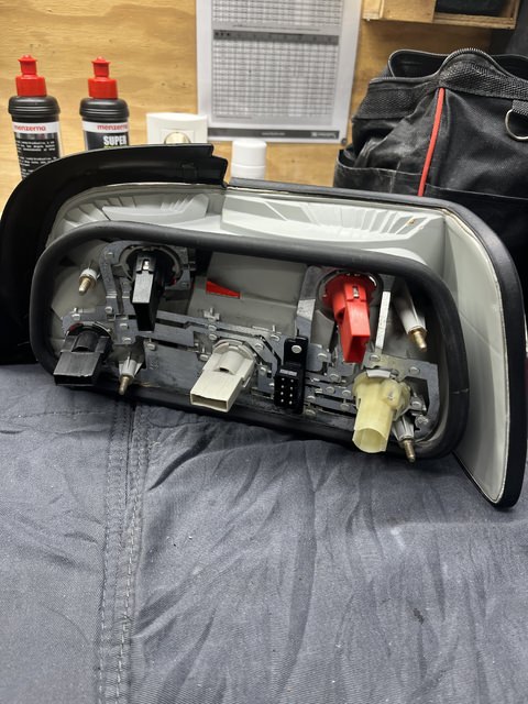

Toujours dans l'habitacle, j'ai aligné au mieux la boite a gants en cumulant plusieurs petite modifications, le résultat est plutôt satisfaisant même si c'est pas parfait. Ensuite est venu le démontage des montants et du ciel de toit pour le remplacement du tissu. Je vais essayer de me lancer dans la pose de celui-ci. Et en parallèle démontage des feux arrière pour un nettoyage des pistes électriques ( mauvais contact sur l'ampoule feux de position) et un bon coup de nettoyage/lustrage.
Beau boulot de rénovation bravo !

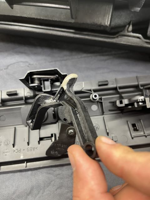

Pour la boîte à gants, tu as recollé une pièce? Elle parait alignée sur photo 👍🏻
@Guiguix j’ai redressé les 4 ergots en plastique qui ce trouvent derrière la partie grille de ventilation, c’est ce qui réduit l’écart. J’ai aussi ajouté de la matière sur le loquet de verrouillage, et enfoncé un peu la patte métallique. Ces trois choses ont permis de réduire le jour quasiment au maximum.
@geoffrey1993 L'alignement de ta boite à gants est, je pense, au moins  aussi bien qu'à l'origine 😉
