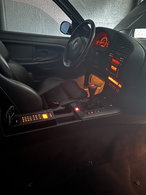

    Toujours dans l'habitacle, j'ai aligné au mieux la boite a gants en cumulant plusieurs petite modifications, le résultat est plutôt satisfaisant même si c'est pas parfait. Ensuite est venu le démontag

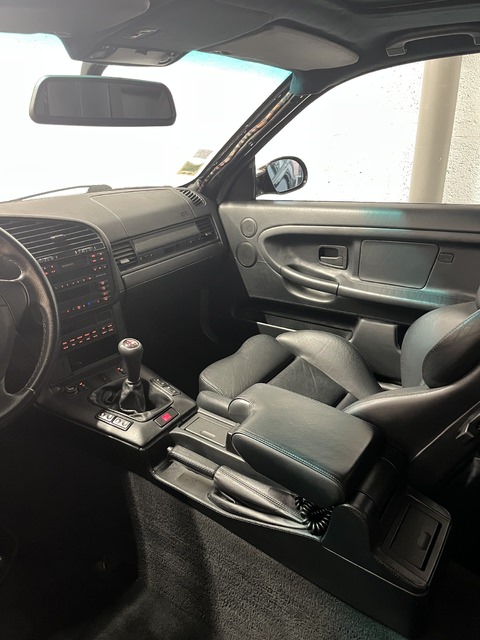

    Le montage des pôles positon est presque finis. Il me reste la peinture et le nettoyage des cuirs du conducteur à faire.  Pour le passager, le stickers Recaro a été supprimé, une peinture noire

Magnifique auto et super boulot comme d'habitude!
Hâte de voir la suite!
Sympa mais c'est pas un track toys que tu nous fais là 8)
Il fallait virer les sièges, mettre 2 vrais baquets, des harnais, un demi-arceau, et un bout de moquette en lieu et place de la banquette à arrière ...  et je ne parle que de l'intérieur :confus:
super taff un truc de fou ! on dirais que c'est neuf ! ton pommeau de levier de vitesse n'a pas l'air d'être le bon modèle par contre

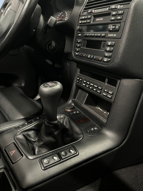

Effectivement c’est un pommeau de E46, je viens tout juste de commander un E36 illuminé 😉
Pommeau monté, le rendu est plutôt sympa 👌, la personne qui vendait le pommeau avait en stock un pont avec couple court 3.73 refait à neuf. J’ai craqué, montage prévus dans l’hiver

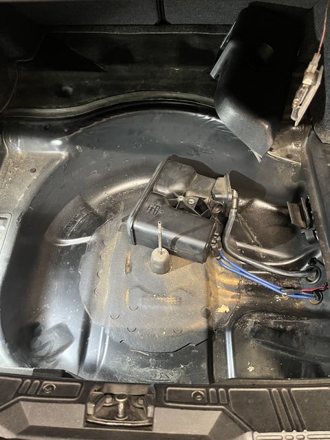

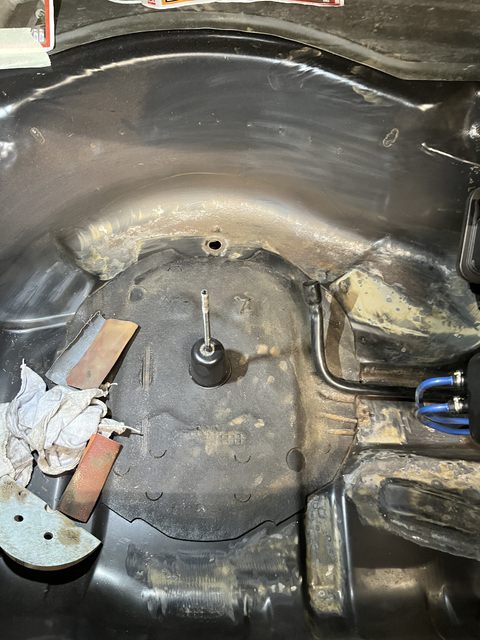

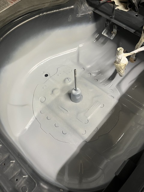

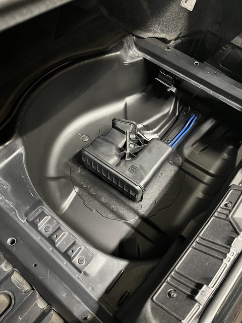

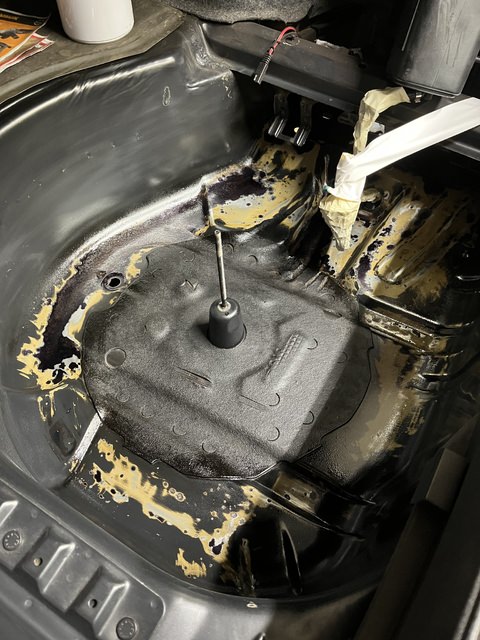

Quelques traces de rouille superficielles dans le bac à roue de secours, alors décapage, phosphatant, apprêt garnissant et peinture.
