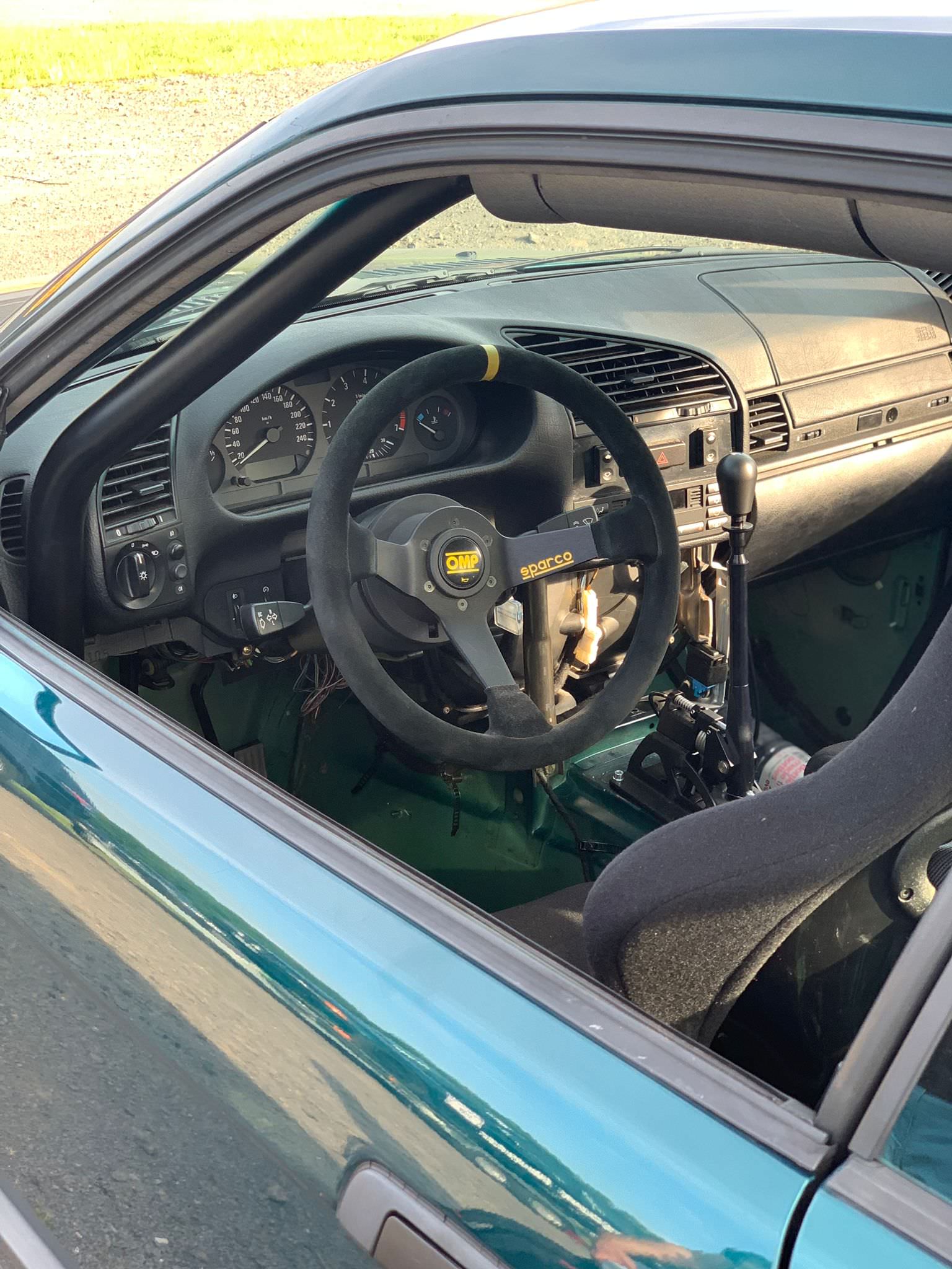

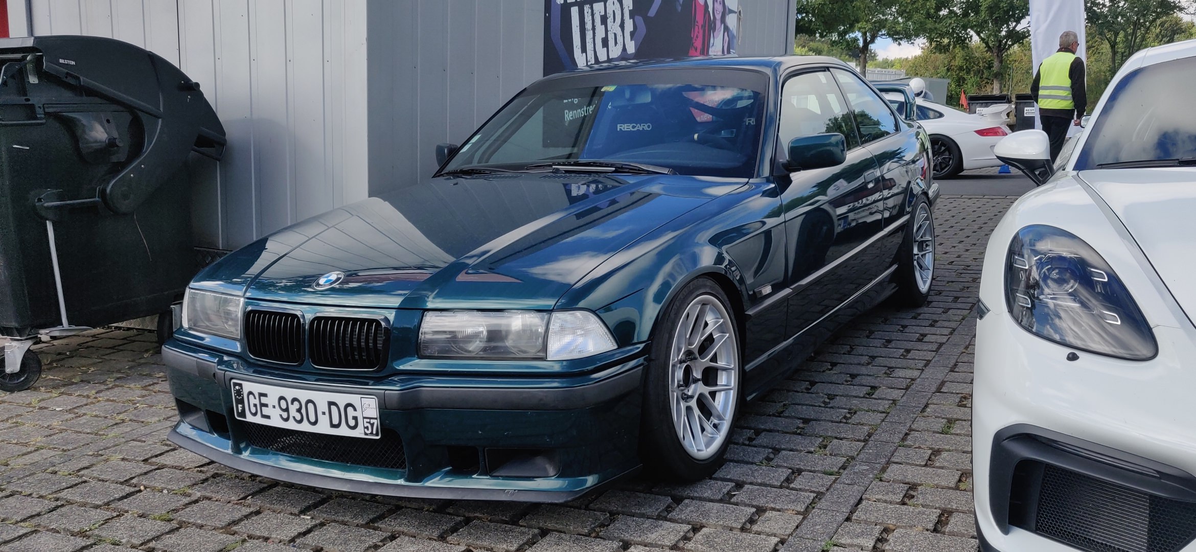

Liste des modifications déjà en place lors de l'achat:
  • Apex ARC-8 en 9x17 montés en 235/45/17 AR1 de chez Nankang aux 4 coins
  • KW V3 et coupelles M3 3,2 inversées
  • Barres stab H&R devant et derrière
  • Disques ATE avants et arrières avec durites avia et RS29 partout
  • Copie d'aileron M3 GT
  • Ecopes de refroidissement des freins
  • Haut moteur refait à neuf
  • Collecteur d'admission M50 avec gestion
  • DIvers SB moteur, boite et châssis en powerflex
  • Pont type 188 en 3,15 donc comme pour un origine de 3.0
  • Recaro pole position en tissus sur console Animal Racing
  • Arceau complet Wiechers boulonné
  • Vidée à la tôle
  • Harnais OMP
  • Shifter CAE
  • et puis qq autres bricoles

J'étais habitué à du KW clubsport 2 voies sur mon ex E46 je décide de partir sur autre chose que les V3 installés et je commande du KW compétition 2 voies réglés par Raeder au Nurburgring qui me fait le montage ainsi que la géo.
Voilà pour le visuel:
