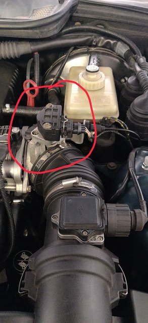

Bordel en achetant la voiture je ne comprenais pas pourquoi il n'y avait pas de barre anti rapprochement à l'avant. J'en ai choppé une que j'ai filé à Raeder pour me la monter en même temps que les nouvelles suspats. Ils ont pas réussi à cause de cet chose démoniaque inutile et sans âme.
Bon j'ai vu un tuto sur le net pour dégager cette merde de ASC (ESP première génération) mais il faut que j'achète le raccord un poil plus long. Apparement ça arrange le flux d'air et l'abs fonctionne toujours avec cette modification qui est réversible donc parfait.

Pas mal de petites bricoles sur le 328 suite au montage des kw competition en fin d'année 2022. Entre autres qui a été fait pour la reprise :
- suppression de l'asc pour pouvoir poser la barre anti-rapprochement acier wiechers
