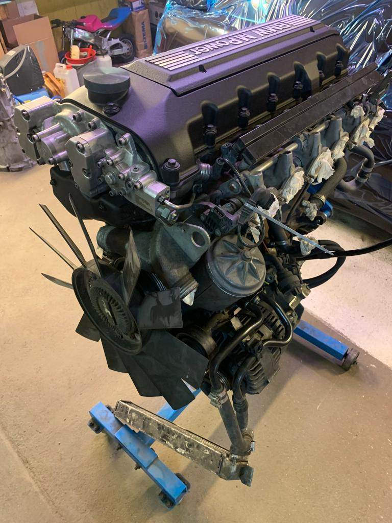

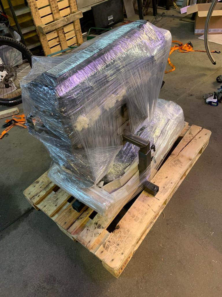

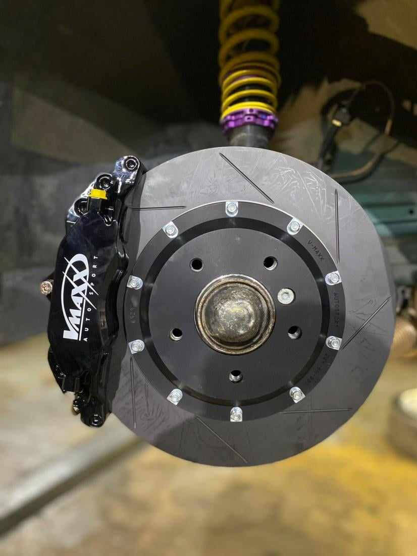

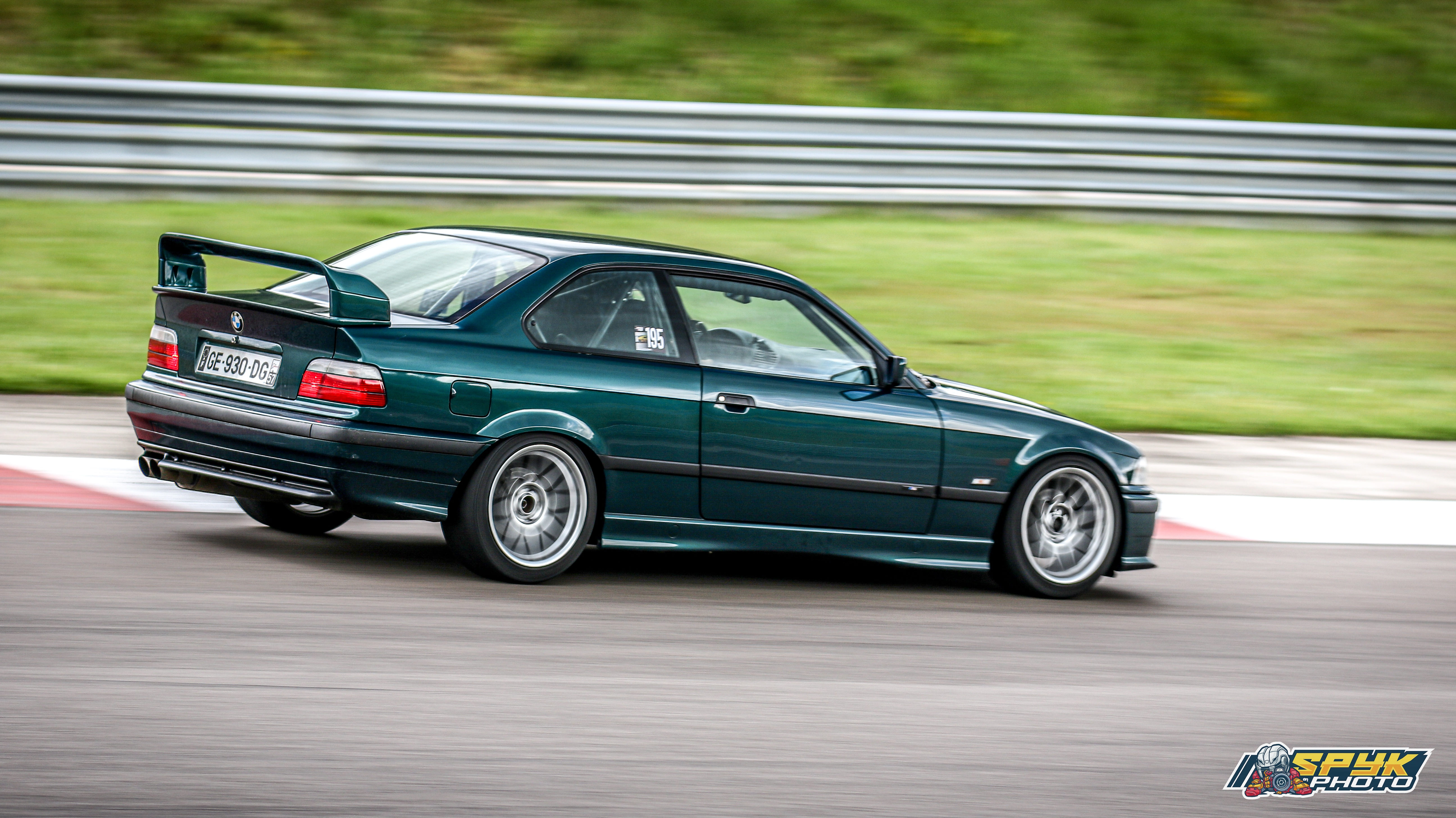

Posté(e) le 19 novembre 20232 a Auteur comment_1155403 Hello la team, La saison est finie, la voiture est au garage, place aux upgrades 2024 qui s'annoncent très minces. Cette année j'ai stocké un S50B32 avec théoriquement 70k kilomètres provenant de Suède . Il est complet, manque juste collecteur d'échappement et d'admission. Pas prévu de le monter pour le moment mais je préfère stocker de la pièce avant que les prix ne s'affolent. Et pas envie de lâcher 15k pour un S50 dans 10 ou 20 piges et lorsque l'on voit les prix pour un S14 aujourd'hui je ne vois pas pourquoi les S50 S54 ne suivraient pas la même tendance... Du coup j'ai aussi stocké un collecteur de 3,2 aussi. Oui je sais le bouchon de remplissage d'huile est original... D'abord je voulais faire monter le collecteur pendant l'hiver et en profiter pour mettre inter SS (celui avec résonateurs) et le silencieux SS race mais finalement non. Pas envie de passer par une gestion pour le moment. Pareil pour les bras arrières supérieurs (merci Alban et Gabs) et inférieurs que je ferai monter peut-être plus tard dans la saison (ou pas) pour bénéficier d'un meilleur réglage du train arrière. Pour le moment énormément de plaisir avec l'auto donc ça sert à rien de modifier 24/24 et de payer et de refaire une géo. Mon problème de ralenti instable à chaud avec possibilité de coupure moteur lors de débrayage en s'arrêtant par exemple est toujours d'actualité et ça commence à me saouler. Changement des 6 bougies, remplacement relais DME (et celui de pompe à carburant qui était abimé), capteur pmh, capteur aac, changé le filtre à carburant qui tirait bien la gueule et TOUJOURS le même problème (uniquement à chaud). Tout ça après démontage de l'ASC pour y foutre une fichu barre anti-rapprochement, aucun problème avant... J'ai acheté le capteur papillon que je dois encore changer, le boitier papillon est propre, sur internet ça parle de débitmètre pouvant également être mis en cause mais comme ça marchait avant j'en doute. Bref j'y connais rien perso c'est pas moi qui fait les travaux, en tout cas pas sur cette voiture. Cette année l'unique modification a été le montage du kgf Vmaxx et plaquettes Pagid RST3. La voiture étant stockée de Juin à Octobre au Nurb, c'est the crown performance qui les a monté. Hyper réactif et arrangeant. Je vous poste 2/3 photos dont une où la 328 fait clairement tâche (pour info la r34 grise vient du Bahrein!!). Du coup n'ayant que pu faire 5/6 tours dont un seul sur sol trempée et la session à Spa également, je n'ai pas encore pu les exploiter à 100% mais ça va très très bien. Donc seulement 18 tours du Nurb cette année mais j'ai pu découvrir 2 magnifiques tracés avec une ouverture de saison à Dijon et une fermeture à Spa qui fût une première pour moi sur ces 2 circuits. Etant habitué au ring, c'était l'occase de faire mes premiers tours de roues sur un "vrai" circuit. J'avais déjà fait Chambley et Chenevières mais pas fan des petits circuits. Je préfère de loin les circuits rapides et je peux dire que j'ai été servi avec Dijon et Spa. A refaire absolument. Spa étant extrêmement cher pendant la saison sèche, j'ai tenté ma chance début Novembre grâce à Gabs, et malgré la pluie il faut dire que j'ai passé une super journée. Seul point noir du jour, la petite touchette de Totomini et son beau Z3 mais avec du recul on peut dire qu'il a quand même eu beaucoup de chance. Pourquoi est-il venu rouler à Spa sur le mouillé avec un Z3 quasi stock restera un grand mystère mais j'en déduis que c'est quelqu'un de très joueur 🤣 Signaler
Posté(e) le 19 novembre 20232 a comment_1155405 Qu'est ce qu'elle est belle cette auto ! Vivement la saison prochaine que je claque l'aileron et la lame 🫡 Signaler

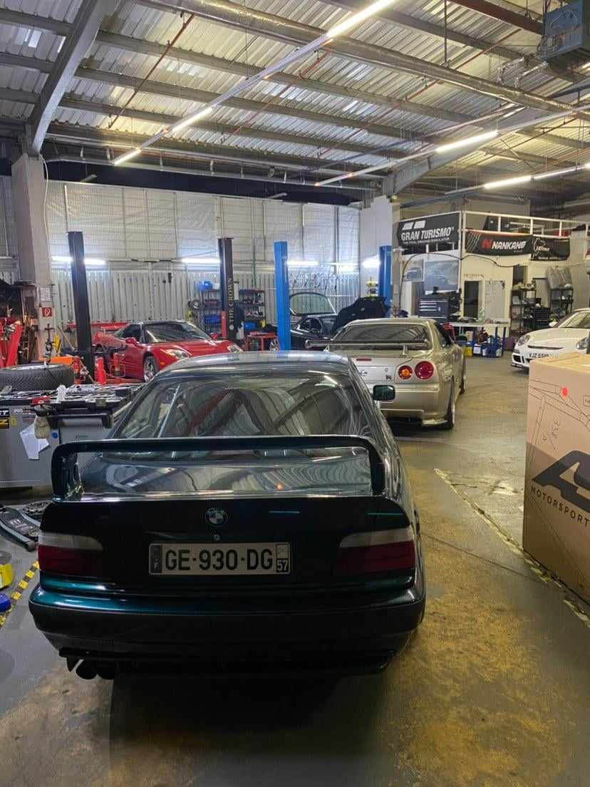

Posté(e) le 19 novembre 20232 a comment_1155408 L'avant dernière photo claque bien. Toujours emmerdant la panne qu'on n'arrive pas à résoudre C'est une NSX rouge dans le garage ? Signaler
Posté(e) le 19 novembre 20232 a Auteur comment_1155410 il y a 37 minutes, I_KnOw a dit : L'avant dernière photo claque bien. Toujours emmerdant la panne qu'on n'arrive pas à résoudre C'est une NSX rouge dans le garage ? Oui une nsx espagnole et prépa pour la piste !! Tu peux la voir tourner ici https://youtu.be/ADQbWUX-kSs?si=ClRcefTsIrLo9hxQ Signaler
Posté(e) le 20 novembre 20232 a comment_1155437 Superbe vraiment !!! Je suis fan de ton auto copain ! Quel boulot ! Bien vu pour l'inter et la ligne SS. Ca va le faire. Pour ton problème de calage, tu es sure de ne pas avoir une prise d'air quelque part ? Regarde peut être ton admission pour voir. J'ai hâte de la voir en vrai celle la ! Signaler
Posté(e) le 20 novembre 20232 a comment_1155454 Très très belle auto Julien! Elle va super tant au niveau châssis que freins. Ta liste de modifications est tout à fait pertinente. Mais à mon avis, tu vas t'éclater encore un moment avec ce M52B28 avant de songer au S50b32 👍 Pour mon petit incident, oui j'ai clairement joué avec le feu 🔥, c'est le jeu 🫠 As tu regardé la masse moteur comme je t'avais conseillé? Signaler
Posté(e) le 20 novembre 20232 a Auteur comment_1155457 @Peunje Salut copain 🙋🏻♂️ Marchal a regardé et pas de prise d'air. Si ça continu je remets l'ASC et je fout une BAR de 4 cylindres qui est beaucoup plus reculée vers le pilote. Et il va de soi qu'en 2024 on se refait un bon week-end des familles au nurb à l'ancienne. @totomini oui c'est sûr si ça se trouve il ne finira jamais dans la caisse mais pas grave ça reste un meilleur placement qu'un livret A je pense. Pas pu regarder la masse encore car en rentrant de Spa j'ai direct stocké la bagnole chez ma mère mais c'est le premier truc que je vais faire lorsque je serais devant l'auto (ça et le capteur de position du papillon). Signaler
