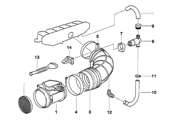

Posté(e) le 22 novembre 20232 a comment_1155661 Pour les histoires de calage du le M52B28 regarder du coté des pieces 3, 12, 10 Signaler
Posté(e) le 22 novembre 20232 a comment_1155677 Il y a 1 heure, aramis a dit : Pour les histoires de calage du le M52B28 regarder du coté des pieces 3, 12, 10 perso , c'est neuf ou presque , mais oui 3 etait hs il y a quelque années Signaler
Posté(e) le 22 novembre 20232 a Auteur comment_1155705 Le 3 après suppression de l'ASC j'ai dû en racheter un plus long de Z3. J'ai suivi ce tuto: http://www.eatsleeptinker.com/2014/06/02/asc-throttle-body-delete/#:~:text=To remove it%2C simply open,end of the cable out.&text=Unplug the electrical connector from,system can no longer function Obligatoire pour combler le trou laissé par le module ASC. Et j'ai tout acheté neuf bien sûr. Signaler
