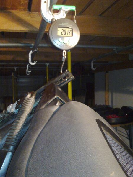

Bah en faite c'était pour faire le petit update.... et faire le lien avec les Recaro de Abdel que je trouve un peu lourd quand même 16 kg .... VS les miens 8.46 kg + glissières.... doit être l'effet cuir en faite !!

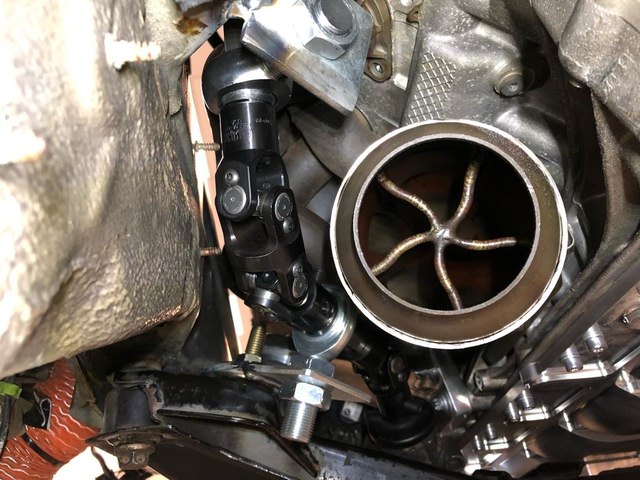

Dans la continuité de l'affutage de ma guez, pour le swap S85, je suis à la recherche de cardan pour dévoyer ma DA !!
Quelqu'un aurait une bonne adresse @Gatouille @ACS3 @Nakamiki ......

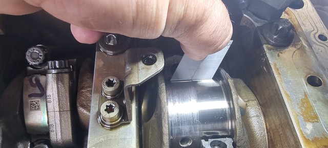

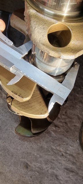

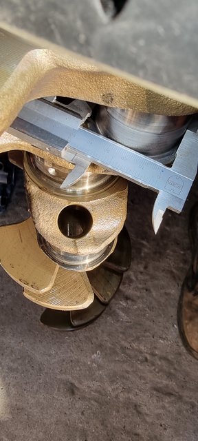

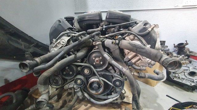

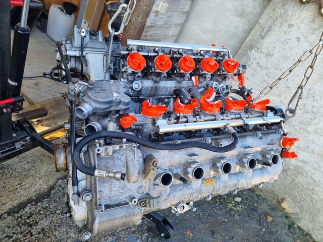

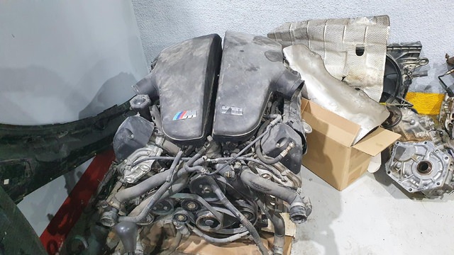

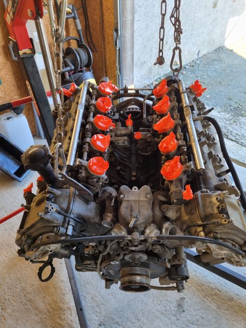

Bah ... comme j'en ai un peu de mare de pister avec la même guez depuis XXX, je lui mets un coup de upgrade !!

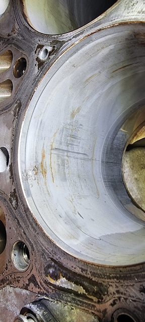

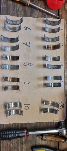

Voici le moulin récuperé... soit disant 70mkm tournant swapé car le propriétaire a posé un LS dedans... mais en faite le moteur était raide !! je suis pourtant passé par une bonne enseigne  (Motorsport Heritage == Billy la souspape == Responsable et juge du CFD ==un de ses meilleurs pote == qui nous a refais le luc)
