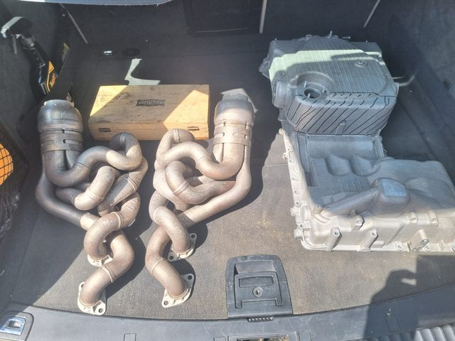

Posté(e) le 9 septembre 20224 a Auteur comment_1109343 Donc bloc démonté.... envoyé chez JacobSport, pour usinage chemisage, rectif vilebrequin traitement et taillage coussinet sur mesure, culasse en réfection.... En attendant modification de traverse, découpage/soudage carter huile, prépa collecteur .... Modifié le 9 septembre 20224 a par Akuna Signaler

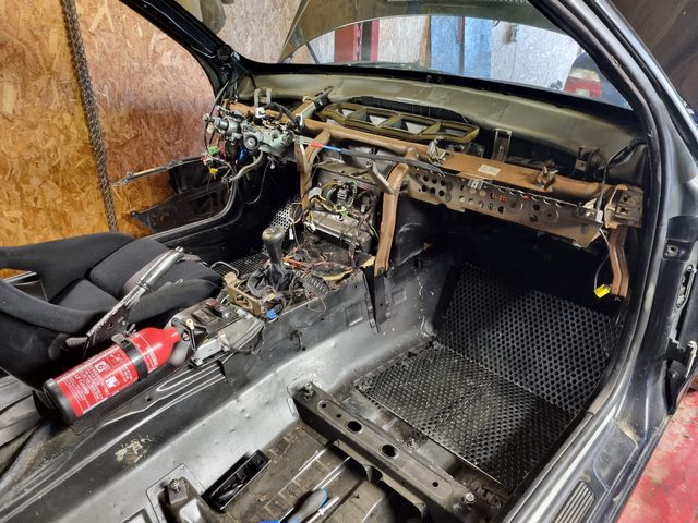

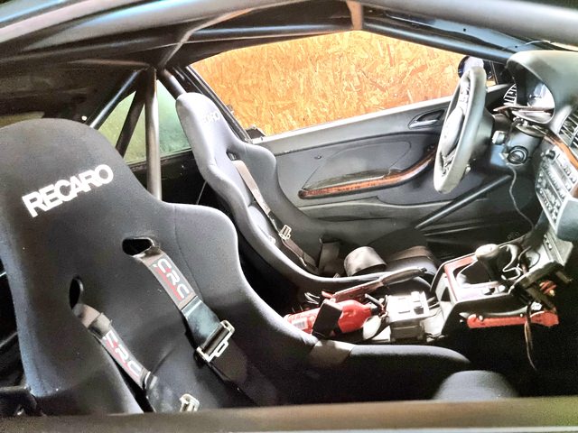

Posté(e) le 9 septembre 20224 a Auteur comment_1109345 la voila aujourd'hui.... remontée avec la signature Akuna (insert bois/déformation pro) Signaler

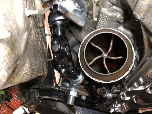

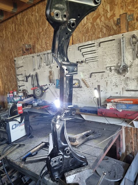

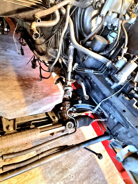

Posté(e) le 9 septembre 20224 a Auteur comment_1109346 Voila mon problème actuel, je dois dévoyer la DA ça passe pas avec le collecteur..... je cherche donc ce genre de renvoi d'angle !! Signaler
Posté(e) le 9 septembre 20224 a comment_1109356 BVM avec une boite de E92? Pour ton renvoi tu peux pas le faire faire sur mesure? Signaler
Posté(e) le 9 septembre 20224 a Auteur comment_1109372 Il y a 1 heure, aramis a dit : BVM avec une boite de E92? Pour ton renvoi tu peux pas le faire faire sur mesure? C'est ca BVM de M3 e92 !! a priori ca va bien avec le 4.10 que j'ai en place !! 😉 Signaler
Posté(e) le 9 septembre 20224 a comment_1109373 tu trouveras peut etre ton bonheur ici ? https://www.carbuilder.com/uk/steering-components#/pageSize=20&viewMode=grid&orderBy=15 Signaler
Posté(e) le 9 septembre 20224 a Auteur comment_1109375 il y a 12 minutes, eMJiDé a dit : tu trouveras peut etre ton bonheur ici ? https://www.carbuilder.com/uk/steering-components#/pageSize=20&viewMode=grid&orderBy=15 Merci ... je vais éplucher ça !! 😉 Signaler
Posté(e) le 9 septembre 20224 a Auteur comment_1109390 Il y a 3 heures, aramis a dit : BVM avec une boite de E92? Pour ton renvoi tu peux pas le faire faire sur mesure? Oh faite, tu sais gérer DME oem mais en virant tout les conneries inutiles et la SMG3 !??? Signaler

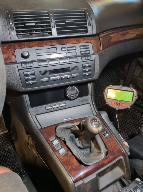

Posté(e) le 18 septembre 20224 a Auteur comment_1110251 Intégration surveillance richesse ... et OBD (servira peut-être plus) Signaler
