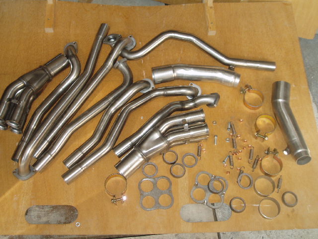

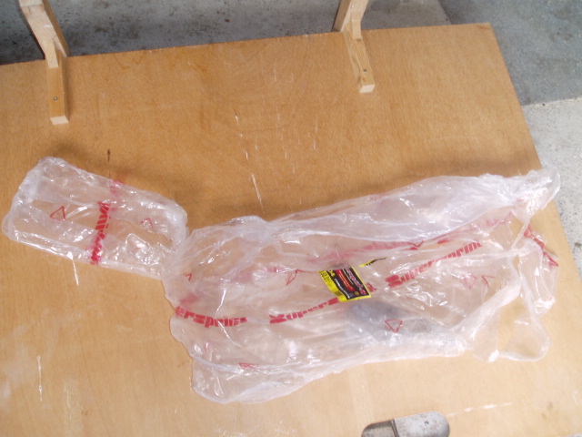

première surprise, l'emballage: tout le matos en vrac (pas tout à fait, la visserie et les petites pièces à part) dans un film PCV, assez épais quand même. (même pas un gros carton)
:lol: Je déballe le tout, 2ème surprise, tout est en pièces, façon puzzle, et pas la moindre notice :lol:
après un peu de reflexion, j'assemble le tout, pas de problèmes particuliers, 1h de travail.

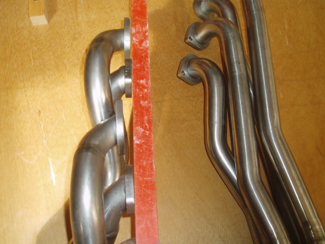

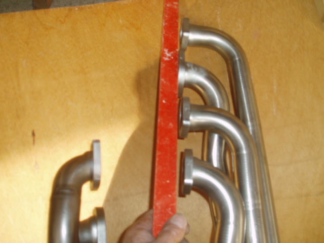

je décide de controler l'ajustage, et la, 3ème surprise, c'est vraiment pas terrible, des décalages de 1à 2cm entre les différents tubes. Ca peut se monter quand même, en forcant sur les tubes, mais à long terme je pense que les contraintes appliquées sur les tubes sous tension risqueraient de les fissurer.
Un coup de chalumeau, et une heure plus tard c'était reglé.
Un monteur moins scrupuleux les aurait peut etre montés en l'état, encore une raison pour laquelle je me méfie des "préparateurs" en tout genre.

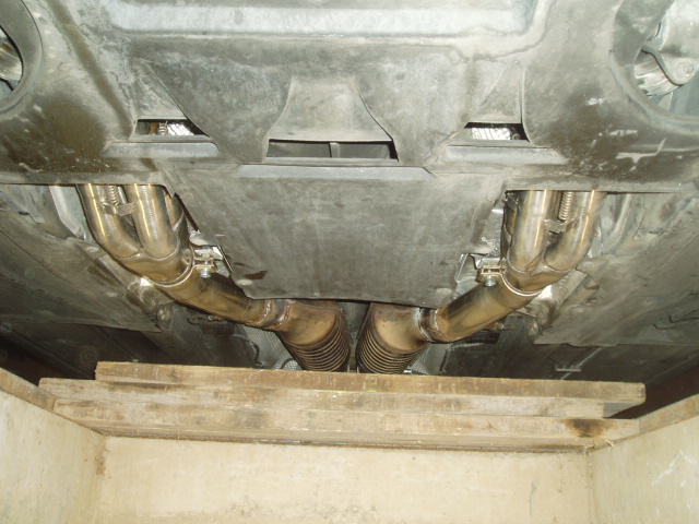

Il reste à ce stade à monter les cats, à l'arrière par les colliers, et à l'avant en soudant les tubes intermédiaires sur les cats. Je passe sur les différents travaux d'ajustage, les renforts à souder, etc.
bilan , encore 3 heures!
c'est maintenant l'heure de vérité: je démarre, passe en dessous, parfait , pas de fuite :lol:

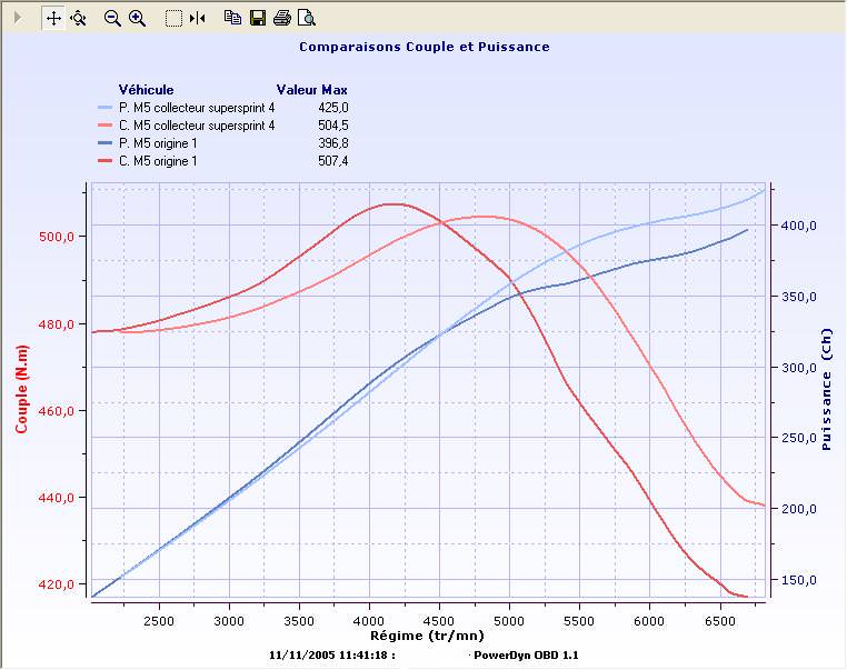

on sens une petite perte de couple dans les bas régimes, (sous 2000t/mn), mais après, elle monte plus vite qu'avant. Ce n'est pas une différence énorme, Supersprint parle de 30CV, ce qui ne fait que 7,5% on en peut pas dire qu'on sent vraiment la différence, mais elle est là.
j'ai fait des mesures avec Powerdyn, ca confirme mes propos.

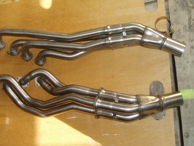

quelques photos, je n'en ai pas pris tout au long du montage, j'avais pas envie de me laver les mains sans arret 8)
en tout cas, c'est un boulot monstre, et quand ils disent 8heures, elles ne sont pas volées :o

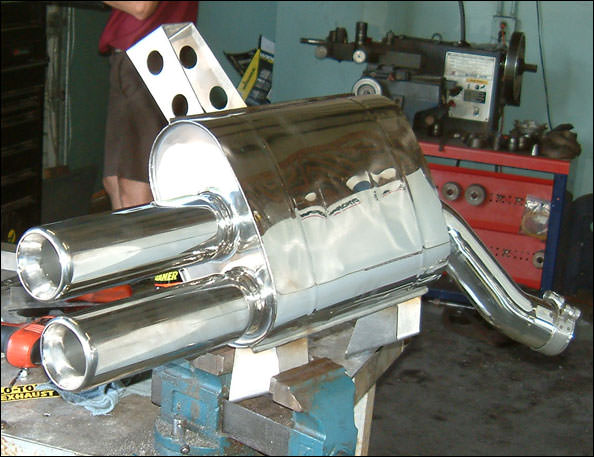

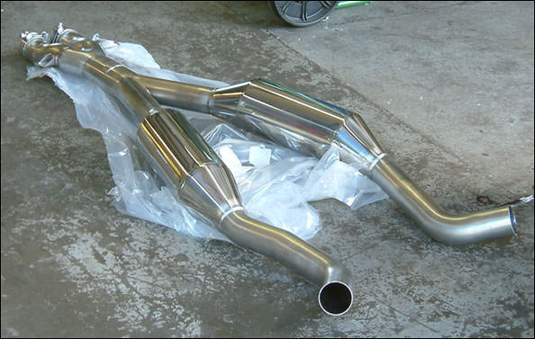

d'autres photos:
courbe de puissance:

425cv contre 396cv d'origine, ça apporte bien un collecteur :wink:

c'est pas au banc, ces courbes viennent de powerdyn :wink:

Histoire de baver encore un peu plus, voici la bande son si tu fais toute la ligne + cats :
http://m5power.free.fr/Images/Supersprint/SuperSAll.mpeg
Mettez bien le son à fond, c'est impressionnant !

pour le reste de la ligne, j'ai commandé l'ensemble Tubistyle que je devrais recevoir la semaine prochaine, je ferais un post avec prise de son et vidéo dès que je l'aurais monté :wink: (mais je garde les catas d'origine)

Quand tu disais façon puzzle, je ne m attendais pas à ça !!! :wink:
Et pour les décalages, je trouve ça abusé, au prix que ça coute, il pourrait au moins avoir une précision au millimètre près

Petite question, mis à par les cats (et je comprends parfaitement ton choix), qu'est ce qui t'a fait aller vers Tubislyte plutot que de rester chez Supersprint. Autant pour les silencieux, je peux comprendre (bruit, design - enfin c'est plus subjectif), mais par exemple, qu'as tu trouvé de mieux (attention je suis loin de dire que l'on ne peut pas :wink: ) chez tubistyle par rapport au X-Pipe SS ?

pour Fates, je voulais garder un silencieux central car je crains les résonnances dans la caisse avec des X-pipes (en usage calme), comme j'utilise principalement la voiture avec ma famille je voulais rester dans un niveau sonore raisonnable. En plus je trouve ce matos magnifique :lol: (d'ailleurs Tubi fait aussi des X-pipes vides). les silencieux arrières me plaisent aussi plus, mais je ne sais pas du tout à quoi m'attendre au niveau bruit, :wink: , j'espère ne pas etre déçu
