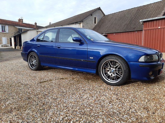

Posté(e) le 15 septembre 20231 a comment_1148868 Le 19/05/2023 à 21:12, z3m a dit : Sinon AP racing => pour un gros budget et un freinage pour pistes ou descentes de col agressives. Je confirme. La mienne est montée en AP Racing, c'est top. Jamais fait de piste avec mais en montagne 0 problème que du bonheur. Par contre, il va falloir que je prévois le changement des disques. Ils sont d'origine et après 117Mkms, il commence à faire la tête. Je ne sais pas sur quoi repartir car les disques en AP Racing cela pique dur.
Posté(e) le 15 septembre 20231 a comment_1148869 9 minutes ago, Vince40 said: Je confirme. La mienne est montée en AP Racing, c'est top. Jamais fait de piste avec mais en montagne 0 problème que du bonheur. Par contre, il va falloir que je prévois le changement des disques. Ils sont d'origine et après 117Mkms, il commence à faire la tête. Je ne sais pas sur quoi repartir car les disques en AP Racing cela pique dur. t'as des photos de ton montage? pour le plaisir des yeux?
Posté(e) le 15 septembre 20231 a comment_1148894 3 hours ago, Vince40 said: Je ne sais pas sur quoi repartir car les disques en AP Racing cela pique dur. Si tu veux maintenir la qualité de ton freinage, tu n'as guère le choix.
Posté(e) le 19 septembre 20231 a comment_1149247 Le 15/09/2023 à 16:49, KOOMICHRIS a dit : t'as des photos de ton montage? pour le plaisir des yeux? Voilà celle ou on voit le mieux le kit.

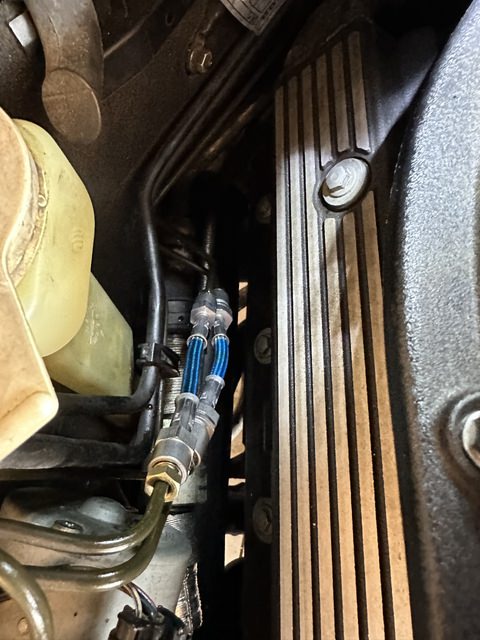

Posté(e) le 21 septembre 20231 a comment_1149359 8 hours ago, Orphée said: C'est commandé pour moi aussi T’as pris lequel de maître cylindre? moi j’ai galéré pour le trouver et surtout être livré. T’as les petites durites avias derrière le banc de cylindres passager?
Posté(e) le 21 septembre 20231 a comment_1149363 il y a 35 minutes, KOOMICHRIS a dit : T’as pris lequel de maître cylindre? moi j’ai galéré pour le trouver et surtout être livré. T’as les petites durites avias derrière le banc de cylindres passager? Je me suis contenté d'un maître cylindre brembo pour E65. Et l'adaptateur M12 M10 en ATE.
Posté(e) le 22 septembre 20231 a comment_1149445 On 9/21/2023 at 10:27 AM, Orphée said: Je me suis contenté d'un maître cylindre brembo pour E65. Et l'adaptateur M12 M10 en ATE. Fais gaffe que les durites petent pas..
Posté(e) le 22 septembre 20231 a comment_1149448 il y a 15 minutes, KOOMICHRIS a dit : Fais gaffe que les durites petent pas.. Tu peux m'indiquer de quelles durites parles tu ? realoem ?
Posté(e) le 22 septembre 20231 a comment_1149453 18 minutes ago, Orphée said: Tu peux m'indiquer de quelles durites parles tu ? realoem ? celles là dès que je peux je te dis la réf
Posté(e) le 22 septembre 20231 a comment_1149454 https://www.realoem.com/bmw/enUS/showparts?id=DE91-EUR-03-2002-E39-BMW-M5&diagId=34_0940 3 et 4 ? Pour les freins arrières donc ? Si c'est pour les arrières, pas sur que ce soit vraiment nécessaire : extrait du forum US : " the master cylinder on the E39 M5 with the master cylinder from the e65. The cylinder diameter is increased to 27mm from 25.4mm for the front brakes, the rear remains 20.64mm"
