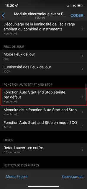

N'étant pas du tout fan du Sart and Stop j'aimerai le configurer en désactiver par défaut, sur mon ancien X6 F16 la manip était très facile via BimmerCode malheureusement avec la M4 F82 je ne trouve pas l'option.
Avez-vous réussi à paramétrer cela en défaut et si oui comment ?

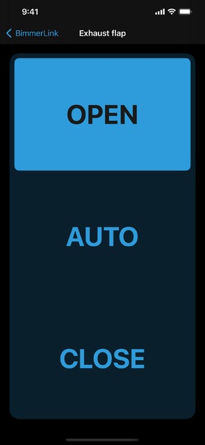

Si ça intéresse quelqu'un, avec BimmerLink il est possible de commander la valve de l'échappement je l'ai testé cela fonctionne et en plus très simplement (gros bouton sur le smartphone accès facile)

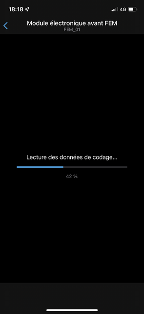

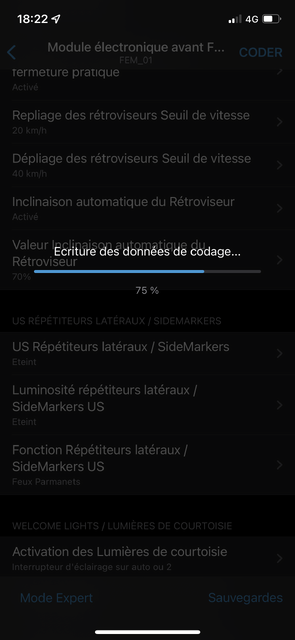

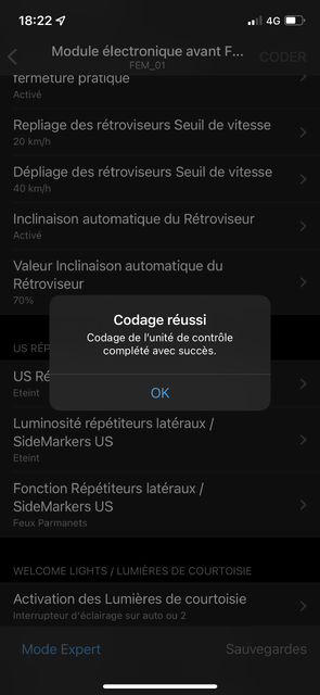

Pour faire un petit retour:
Finalement j'ai trouvé l'option permettant de désactiver par défaut le S&S, je ne sais pas pourquoi la première fois je n'avais pas cette ligne (et d'autres d’ailleurs)
Histoire d'illustrer pour ceux qui souhaite faire la même modification:

@JM33 J'avais entendu parlé de Carly, rien que pour le Bip de la ceinture je vais tester ! merci pour le partage 😀
Merci de l’info.
il faut laisser l’adaptateur branché pour que ça fonctionne j’imagine ?
