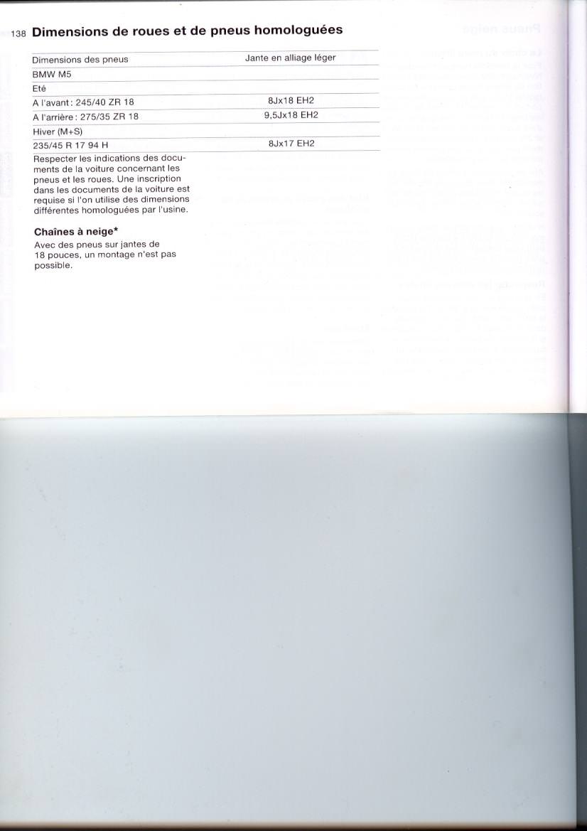

BMW preconise (c'est dans le livret) de mettre des pneus neige M+S sur des jantes 17' permettant la monte de chaines ;-)

[111220
J'ai besoin de savoir ce quelles tailles de pneus BMW préconise pour la BMW M5.
Pour la M5 c'est 235/45/17 pour la monte hiver avec bien sur les jantes qui vont bien.
comment_83396
Une propulsion très bien équipée pour l'hiver se débrouille toujours mieux qu'un 4 X 4 mal équipée ou pas du tout.
ca dépend ce que tu entends par très bien équipée, des chaines ou des clous peut etre (et encore), mais avec de simples pneus neige (même la meilleure des gommes), y pas photo, et si en plus tu peux bloquer un différentiel, tu peux oublier la propulsion ;-) (je parle par expérience, je descends d'une 4RM)
page 138:
