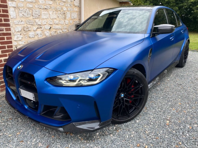

  • Quelle semaine ! Un grand merci à Jules et Benoit de Carat Detailing à côté de Clermont Ferrand (franchement une adresse top si vous voulez que votre auto soit bichonnée). Le traitement céramique Kryt
  • Et voila, récupérée ce matin ! Malheureusement grosses pluies ici donc direct garage, je ferai joujou et le setup des modes and co plus tard. Elle est juste splendide et voici quelques photos à la con
  • Hop hop j'aurais oublié de poster les nouvelles ? Et voici ! Apex VS-5RS en 20 pouces avant/arrière. Clairement, de loin, le meilleur jeu de jantes que j'ai par rapport aux Edelweiss (qui sont top mai

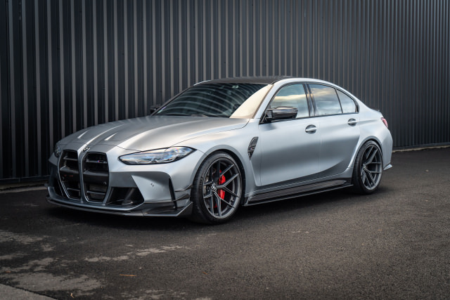

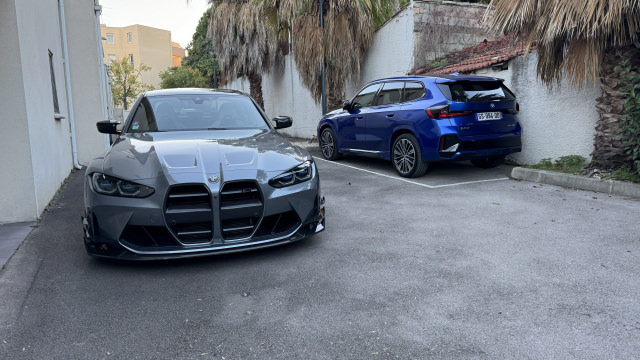

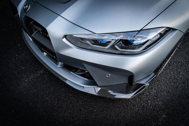

- Face avant avec calandre en carbone
- Lame avant de la CS et ajouts de dérives latérales

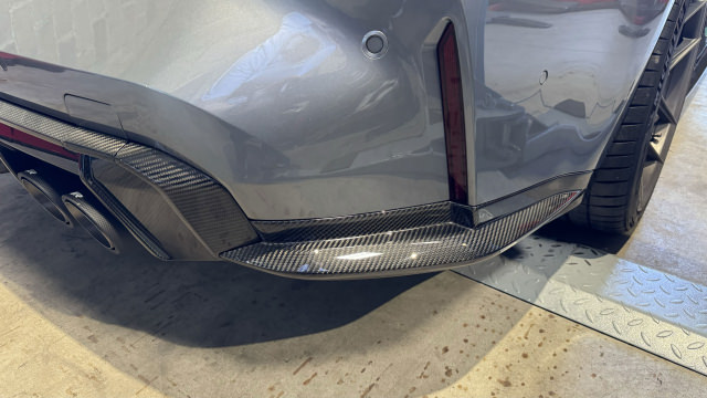

- Sur les côtés et l'arrière, remplacement des bas de caisses et pourtours du diffuseur et du pare chocs arrière en noir laqué par du carbone, avec ajout d'extensions en carbone aussi sous les bas de caisse.

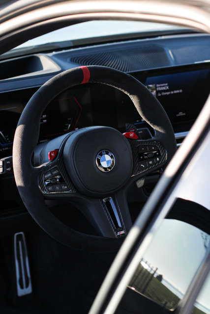

- Pose du volant full alcantara de la M3 CS/M4 CSL (différent du volant M Performance)
Ca c'était donc en octobre. Et en janvier, polissage du traitement céramique (snif) pour passage à un PPF XPEL matifiant chez Carat Detailing.
(L'avant dernière photo c'était avant le PPF, pour montrer en détail le pourtour du diff et du pare choc en carbone)
Quelques photos esthétiques :

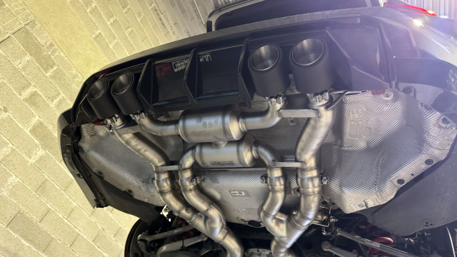

- Pose chez Race Breed Factory d'une ligne Remus Race complète sauf cata d'origine gardé. Les valves se pilotent maintenant directement avec le bouton à l'intérieur grâce au Leib (détrompeur OPF). Déconnection du Dahler donc.

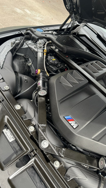

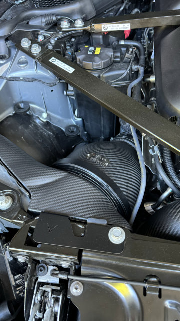

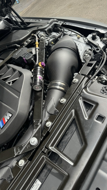

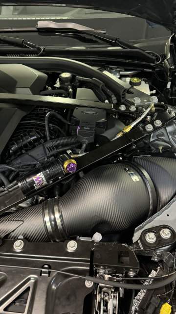

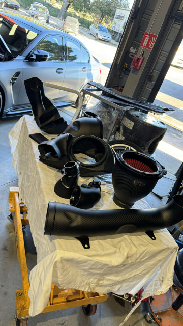

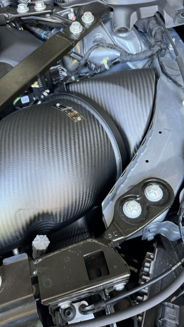

- Pose chez Race Breed Factory d'une boite à air Eventuri en carbone mat. Le cache moteur correspondant arrive également (demain !)

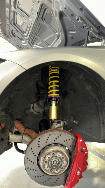

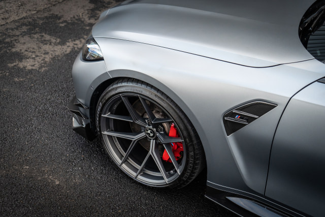

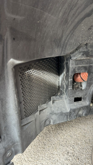

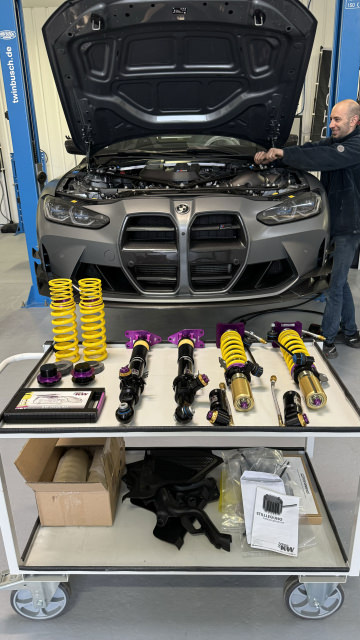

- Pose chez TimeHunters de combinés KW V4 en Clubsport pour avoir le carrossage réglable et les réglages sous le capot avant sur les bonbonnes additionnelles. Nécessite des cales de 10mm sur les jantes d'origine ou mes Edelweiss, ce qui a conduit aussi à l'aménagement de plus d'espace sous les arches de roue avant avec des grilles R44.

Que penses-tu de ton échappement ? Grosse diff ?
Amuse toi bien !
Ah oui l'échappement très grosse diff, rien à voir. Peut-être un peu trop. Valves fermées, pas de soucis, juste un peu de drone dans l'habitacle. Il faut d'ailleurs absolument coder l'ASD sur off sinon les hauts parleurs t'en mettent plein la figure 🤣
Pour le reste, niveau châssis, les KW c'est juste du bonheur, surtout sur route ouverte. Ca donne une énorme confiance supplémentaire sur les routes bosselées. Sinon un rail sur circuit mais là je ne vous apprends rien.

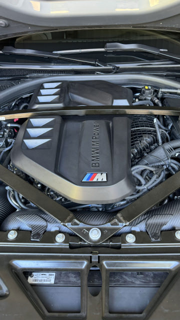

Allez pour tenter de rester à jour, le cache moteur en carbone, monté il y a quelques minutes 😍 Il est plus large que celui d'origine sur la droite quand on voit la voiture de face, c'est parfait pour améliorer l'esthétique.

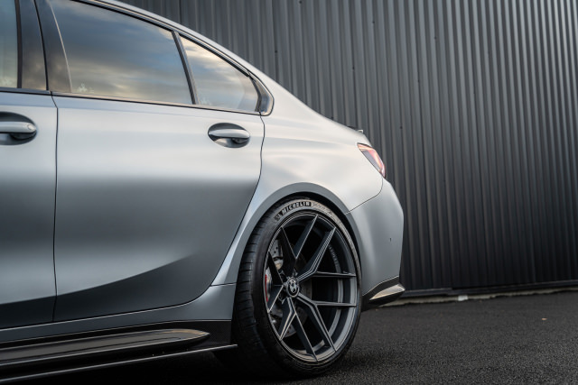

Ce sont des Edelweiss LT3. Ils font aussi les LT5. Ca se monte sur les G80/81/82 / CS / CSL et même la G87 (new M2). C'est fait pour :)

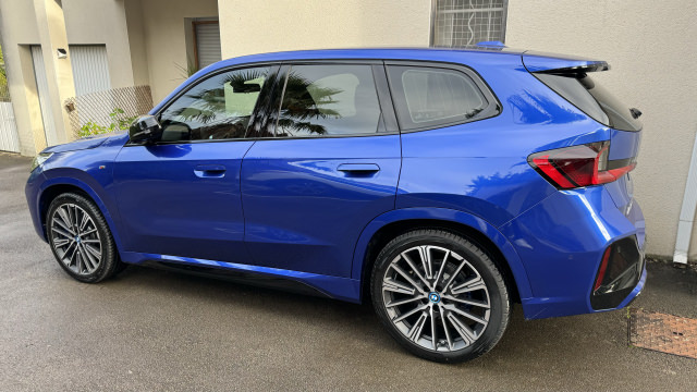

iX1 elec 313cv, parfait comme daily et économiser les bornes sur la M3 !

Tu as mis des cales de 10 avant et arrière ?
Comment tu trouves le rendu ? Ca fit bien ?
Je vais bientôt recevoir mes jantes de la CS en black et je me demande si je mettrais pas des cales. Sachant que je suis en suspension d'origine.
