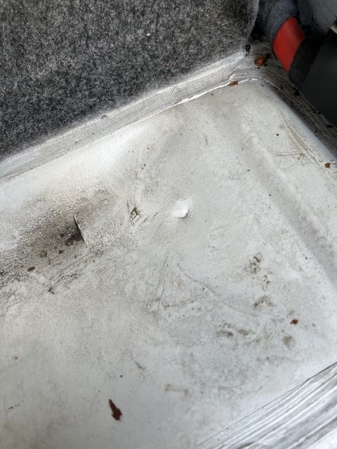

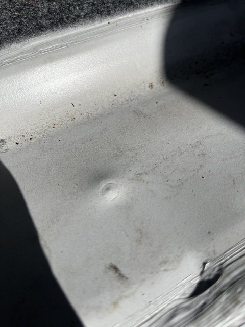

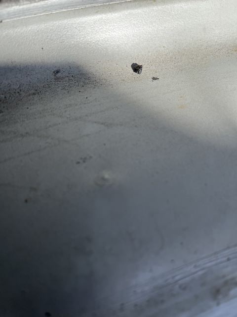

Posté(e) le 16 octobre 20222 a comment_1112797 Bonjour à tous, à la recherche d’un z3 m roadster, j’ai été en voir un hier. pouvez vous me donner vos avis sur le problème de depointage du support de pont arrière. la voiture est propre pour son âge . c’est un import Suède, pensez vous qu’il faut vraiment privilégier une origine française ? merci d’avance
Posté(e) le 16 octobre 20222 a comment_1112813 de gros démarrages , mettant à mal la traverse ... @Gatouillet’expliquera mieux que moi ...
Posté(e) le 16 octobre 20222 a comment_1112842 Les Z3 d'autant plus les modèles puissants comme les Z3M ont tendance à déchirer la traverse par rapport au plancher de coffre on voit les soudures qui ont sauté ou/et la fixation du pont dessous voire l'oreille de carter de pont en alu, si ce n'est pas grave c'est un gros chantier à faire comme il faut, si le panneau trop tard est dépasser c'est une très très grosse intervention carrosserie. On dirait que c'est plutôt la première option mais il faut déposer le pont pour bien inspecter et tout voir.
Posté(e) le 16 octobre 20222 a Auteur comment_1112849 Bonjour, merci pour votre réponse. Je voulais juste un avis de ces photos, je pense que ce n’est pas encore critique. c’est un point à résoudre impérativement au plus vite ou alors c’est un point a suivre afin de voir si cela évolue ? merci d’avance
Posté(e) le 17 octobre 20222 a comment_1112981 Dans l'idéal, c'est mieux de le faire en préventif, c'est comme pour les coussinets...quand c'est trop tard, c'est plus compliqué 😁
