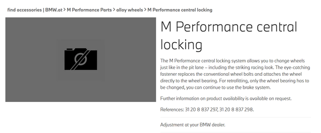

Écrou central de roue M Performance
Le système de verrouillage central M Performance vous permet de changer de roue comme dans la voie des stands - y compris le look racing saisissant. La fixation accrocheuse remplace les boulons de roue classiques et fixe la roue directement sur le roulement de roue. En cas de montage ultérieur, seul le roulement de roue doit être changé, vous pouvez continuer à utiliser le système de freinage.

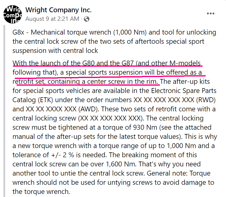

Non, il suffira d'avoir une clé dynamo correspondante (Chez Porsche c'est serrage à 600Nm) dans le coffre. Attention, étant donnée le couple, la clé est assez longue...
Ah oui tout de même, j'aurai pas cru un tel couple
comment_1113230
Je me suis fait la même réflexion
Avec le 5x120 N.m
Mais je ne sais pas si on peut corréler de la même façon.

Beaucoup plus simple lors d'un trackday de changer les sets de roues. Tu mets un pétard pneumatique en 20s chrono ta changer ta roue soit moins de 2 minutes pour le sets complet ! Fait ça avec des écroues standards je pense que t'arrache tout car le pétard serre trop. Donc t'es obligé de te taper ça a la main à la clé dynamo. Tu passe 10 minutes a changer le set de roues !

C’est faux, nombre de Porsche 911 (GT3, RS, GTS, Turbo…) en sont équipées et sont homologuées pour la route.
J’ai une Turbo S avec écrous centraux, il suffit d’acheter la clé dynamo et de suivre la procédure, il n’y a rien de très compliqué au final.
Ca fait plus de 10 ans que j'utilise ce genre de pétard
https://tools.cp.com/fr-fr/products/impactwrenches/cp7755-sku8941077550
Je serre les roues à 110Nm avec et mets un coups de dynamo juste par acquis de conscience...
