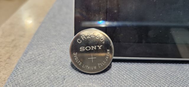

Aujourd'hui au tableau de bord , message "télécommande remplacer pile"
Donc j'ouvre et bien sûr des piles j'en ai pleins sauf ce modèle . 🤣🤣                                                                                Ci-joint référence

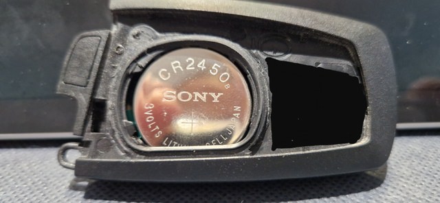

Autre possibilité, vérifie bien que tu as mis la bonne ref de pile. Il y a 2 ref avec le même diamètre mais épaisseur différentes. J'avais le mauvais modèle en stock, pas fait attention et du coup le contact se faisait mal avec apparition du message voir même refus de démarrer (fallait coller la clé contre la colonne de direction)
