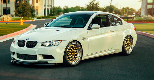

Oui, en fait je veux absolument les répliques des E88 or que shirmer ont sur leur M3.
Qui se monte avec les pneus OEM, qui sont neuf pour mon cas.
Je cherche des répliques du genre Japan Racing JR23,ou un autre modèle que j’aime beaucoup, c’est les Japan Racing JR9 qui sont aussi des répliques des bbs super rs.

J avais ce genre de jantes il y a fort longtemps sur une golf en réplique …
215 35 si je me souviens bien
les voiles prenaient très cher et la jante était systématiquement voilée …littéralement inroulable
à méditer si pas le budget
comment_1113729
sur la photo les jantes sont en 18 pouces certainement.
De plus il faut être bien posé pour avoir un tel rendu

Oui tu as bien raison et j'y es pensé, mais je suis tellement fan du look des shirmer que j'ai plus qu'envie de me débrouiller à trouver les mêmes en répliques.
Il y a 2 heures, I_KnOw a dit :
J'ai vu aussi, d'ailleurs sur les shirmer c'est la même pour la piste c'est sûr que c'est mieux, et moi c'est plus pour l'esthétique je les trouves vraiment magnifiques.
Après, il y a bien d'autres choix la dessus on est bien servie, mais les voir comme ça, sans montées sur la M, j'arrive pas à me rendre compte du rendu que ça donnerai.
