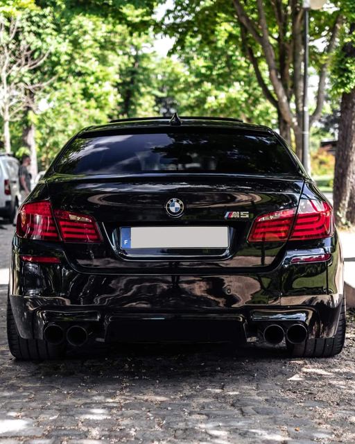

Voici un avant goût du véhicule avec une photo prise par le propriétaire actuel.

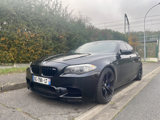

Voilà c’est le grand jour, le rendez-vous est prévu pour 15h30.
Et pour patienter, une nouvelle photo pour admirer l’arrière, en attendant mon debrief de mes premiers kilomètres à bord.

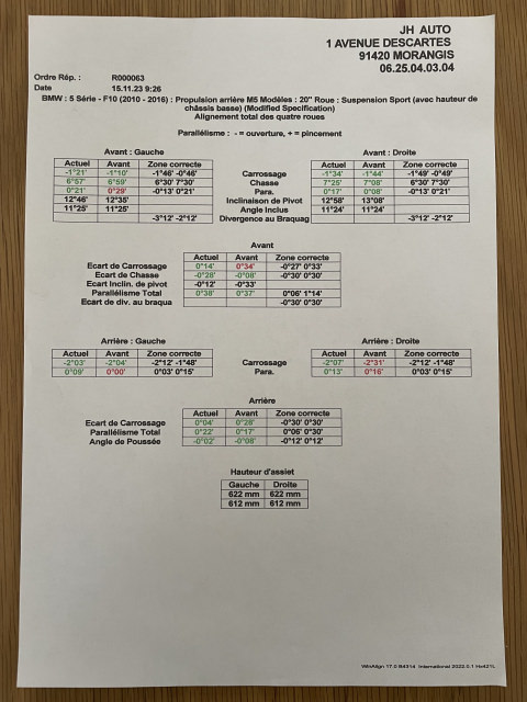

Il y a eu une geo sur mesure au moins du changement disques / plaquettes.

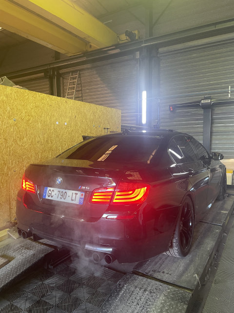

Vu avec l'ancien propriétaire, j'ai rendez-vous chez RP Motorsport (son garagiste) pour un essai routier et la mettre sur pont.
Il y a eu une geo sur mesure avec les cales + ressorts donc je crains également un problème de jante voilée plus qu'un problème de disque ou jantes, j'ai rendez-vous vendredi à 14h donc on sera vite réglé (enfin je l'espère).
