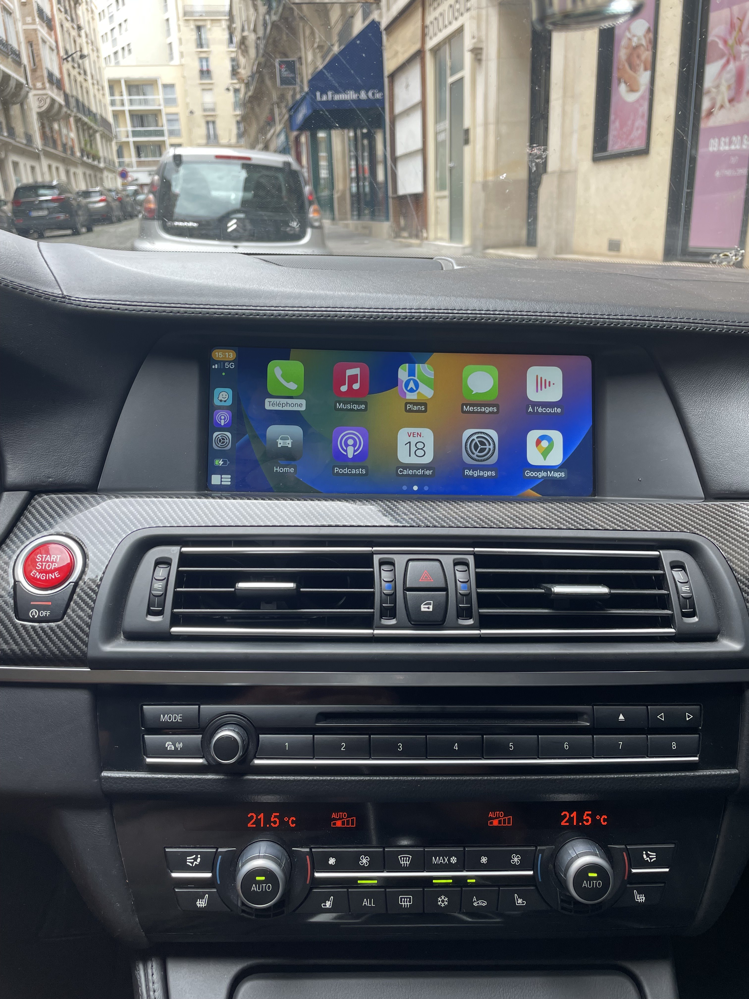

Et voici les dernières modifications :
- ajout du CarPlay
- ajout du bouton de démarrage rouge
- ajout des inserts carbon ///M Performance
Superbe! Tu as changé l’unité centrale j’imagine?
les inserts carbone rendent super bien 👌
D'origine BMW les inserts ?
il y a 55 minutes, LeoPolo a dit :
Juste un boitier Carplay…
Long et fastidieux avec tous les câbles, franchement j’ai mis 5h je crois 🤪
il y a 52 minutes, gaijin133 a dit :
Oui et le rendu est vraiment top
il y a une heure, gaijin133 a dit :
il y a 25 minutes, Merguez92 a dit :
Salut @Merguez92😉
Superbe les incerts . 😍
Et tu as bien fait de mettre des bmw , vue que le tableau de bord on l'a sous les yeux en permanence . 🧐
Comme ça pas de mauvaises surprises d'ajustement ou de qualité . 👍👍
Je les avais dans le garage depuis un moment, j’attendais de me lancer dans le montage du CarPlay pour tout faire en même temps.
Les inserts c’est assez rapide sans trop de difficulté, mais le carplay… aie aie bobo à la tête, surtout sur les phases 1 ou tu dois démonter la console centrale pour brancher le iDrive… bref, très très très content du résultat final…
Je crois que j’apprécie plus le carplay que les inserts 🤪
Moi j’ai déjà les inserts 😊
racontes comment que tu as mis le CarPlay….
Il y a 17 heures, Merguez92 a dit :
Ouch… ah oui, ça a du être galère!!! Je crois que j’ai du mettre moins d’une heure pour changer mon unité centrale!!
-> en tout cas, tes retours et la référence/fournisseur du boîtier seront intéressants pour les autres membres du forum : n’hésite donc pas à partager !! 👌
