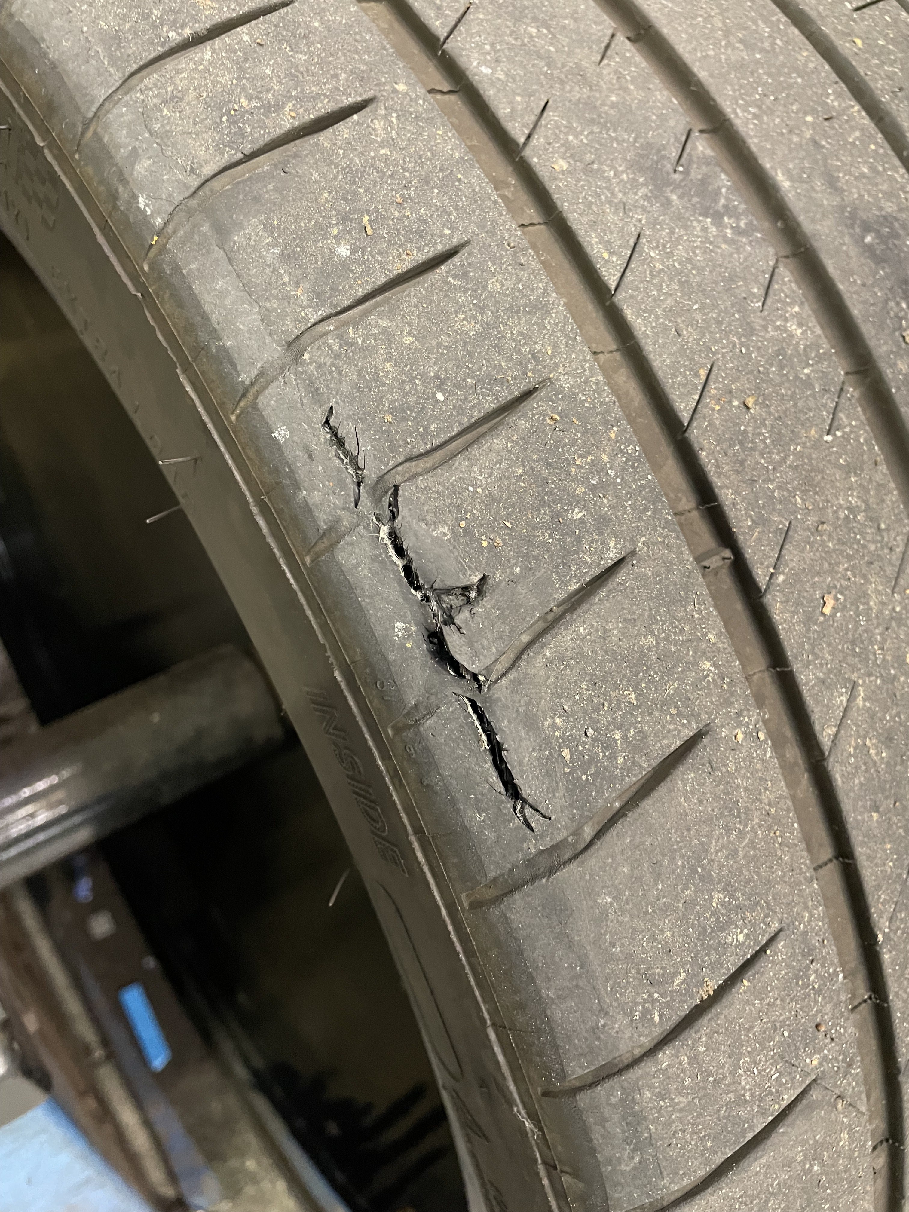

Petit problème sur le pneu arrière droit qui s'est déchiré sur l'intérieur...
Reste plus qu'à commander 2 Michelins Pilot Sport 4s 😖

Du coups, je m'interroge sur ce défaut du pneu.
L'équilibrage était bon, il manquait 5gr à l'avant gauche mais les 3 autres étaient parfaits.
Je me demande si c'est pas un problème de carrossage ou de géo pour avoir un pneu de cet état.
Des avis ?
On dirait davantage une faiblesse structurelle du pneu qu'un défaut lié à la géométrie.
Lors de ma dernière géométrie, le type m'avait dit qu'il n'avait pas réussi à régler comme il voulait la roue arrière droite...
Pour cela que je m'interroge car ça arrive sur cette même roue.
Je comprends ton anallyse, @z3m71 le spécialiste du pneu saura peut être t'en dire plus 👍
A distance pas facile à expliquer, mais je ne penche pas pour la géométrie. Il y a encore une sculpture apparente entre les pains de gomme sur l'épaulement intérieur du pneu, et la déchirure est en étoile ... pas caractéristique d'un souci de géométrie.
Pour moi cela ressemble plus au roulage sur un objet coupant ou pénétrant, donc un dommage accidentel.
Si tu veux on peux demander une expertise du pneu après démontage pour en avoir le coeur net ;-)
j'y connais rien mais je dirai ca également
Yes… tu as du rouler sur un méchant bout de métal… 😰

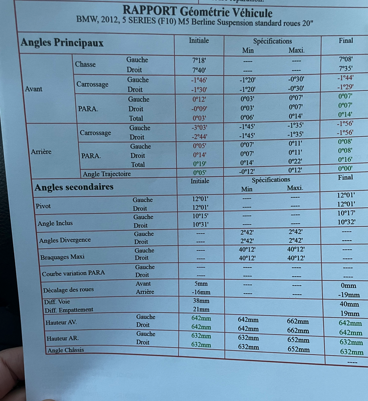

J'ai fais ma géo chez KSF car ma voiture tirait à droite... au final elle tire toujours légèrement sur la droite car ils n'ont pas réussi à régler la roue arrière droite. C'est pour cela que je me disais qu'il pouvait y avoir un lien... ou pas lol
Il y a du carrossage peut-être trop même. Je vais retrouver ma feuille de géo pour vous montrer

Pour ton tirage à droite essaie de permuter les pneus avant droite - gauche ... car ta feuille de réglages n'est pas déconnante en soi ! Je ne vois pas où est le souci sur la roue ARD en fait ... tout est absolument nickel sur l'arrière et l'angle de poussée à 0, d'où l'idée de permuter les 2 pneus avants pour voir !
il y a 35 minutes, z3m71 a dit :
Pour l'expertise une fois le pneu démonté contacte moi en MP et je te listerai tout ce qu'il faut comme infos pour lancer le dossier. Le pneu sera ensuite enlevé pour analyse et le retour fait dans les 8 semaines environ ...
