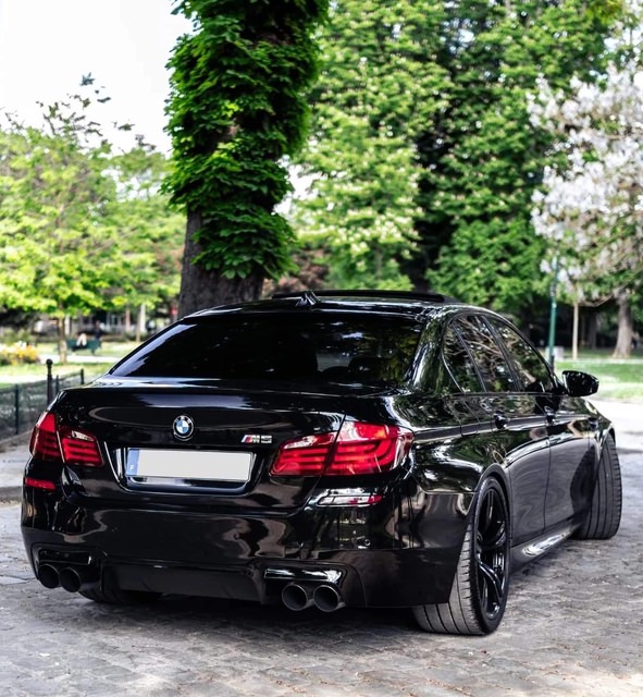

Et pour patienter voici 2 nouvelles photos :
