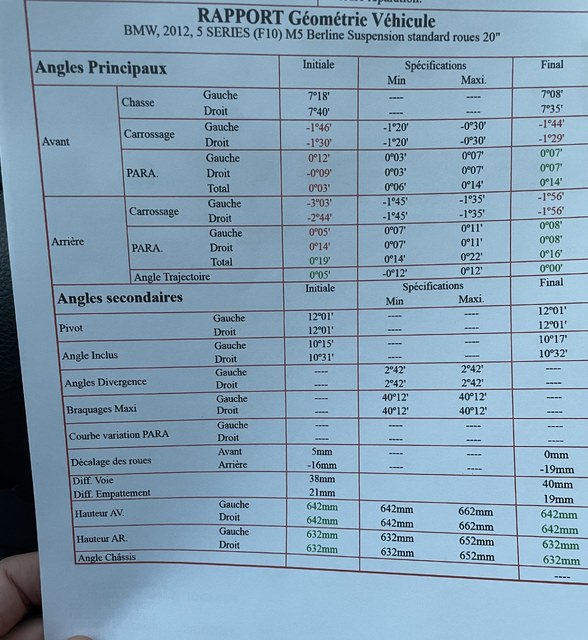

KSF vient de m'appeler pour me dire que la géo était terminée.
Ils m'ont mis la batterie en charge en même temps pour voir si le message revient de nouveau...
Affaire à suivre donc...

Voiture qui roule droit, enfin !
C'est volontaire les valeurs de carrossage ?
il y a 18 minutes, Sylkill a dit :
J’ai remarqué également et vu que les valeurs n’ont pas bougé, je pense que c’était déjà comme ça!
la question est de savoir s’il y a un réglage sur F10 ou pas (pas de réglage a l’avant sur F8x) mais à mon avis, il y a soit des combinés filetés KW soit des coupelles en plus des ressorts courts évoqués au début de la présentation!
-> le truc qui est sur, c’est qu’elle n’a pas du faire que de l’autoroute !
apres… un peu d’ouverture à l’avant, ça doit pas être mal avec le poids du moteur mais j’aurais mis un peu de pince à l’arrière plutôt que de l’ouverture…. Vu le couple du bestiau, ça aurait aider a motricer ! 😜
…. après ce qui compte, c’est ton ressenti au volant en fonction de ton usage! 👍

C’est du chinois pour moi ce papier :)
J'ai été refaire une géo car la voiture tirait à droite avec le volant décalé sur la gauche.
Je n'ai donné aucune instruction à KSF pour la géo...
Modifié par Merguez92
Il y a 11 heures, LeoPolo a dit :
Je te confirme qu’il y a des ressorts KW, des cales et l’ancien propriétaire était un peu fan des autos un peu rabaissé et un peu de carrossage, visuellement parlant, il fait ça sur ces voitures question de look…
Je t’avoue que niveau ressenti, j’ai pas eu le temps de voir la différence, sauf que mon volant est droit…
Hier j'ai fais environ 50 kilomètres avec la voiture...
Le volant est droit mais la voiture part tout de même légèrement sur la droite, ça tire encore un peu mais plus rien à voir avec ce que j'avais avant... En lâchant le volant, la voiture roule droite mais au bout d'un moment, part un peu sur la droite.
