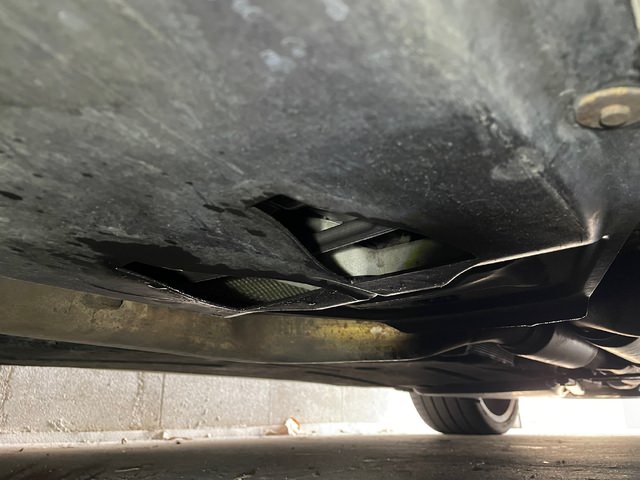

Le 27/02/2023 à 12:01, Merguez92 a dit :
La fuite de boite a bien été réglée, c'était bien le joint spy...
RAS pour les biellettes de direction, elles étaient un peu "grippées" et pas besoin de changer, mauvais diag chez Eurofac...
J'ai déposé la voiture ce matin chez KSF pour la géométrie, donc après ça normalement tout sera réglé (enfin j'espère).
Enfin, j'ai eu un message de ma batterie samedi matin : Décharge accrue de la batterie à l'arrêt.
Les consommateurs électriques ont été coupés temporairement.
J'ai fais 60 kilomètres avec la voiture et j'ai eu le même message ce matin.
Je pense que la batterie commence à fatiguée...
Bon et bien.... de nouveau une tâche d'huile au sol... et la fuite toujours présente...
J'ai appelé le garage et j'ai rendez-vous que le 27/03, pas de disponible avant pour le pont...
Je sais pas si c'est un mauvais diag ou autre mais c'est bien bien chiant...
Pas cool… ça sent le joint spi monté avec un tournevis ! Il y a quelques années sur mon ancienne 330xi e46, BMW s’y était repris à deux fois aussi… le chef d’atelier m’avait dit que le « jeune » n’avait pas suivi les instructions…
allez courage, elle va être au top pour les beaux jours!
il y a 17 minutes, LeoPolo a dit :
Pas cool… ça sent le joint spi monté avec un tournevis ! Il y a quelques années sur mon ancienne 330xi E46, BMW s’y était repris à deux fois aussi… le chef d’atelier m’avait dit que le « jeune » n’avait pas suivi les instructions…
Et pourtant je l’ai récupéré avec 180kms de plus au compteur et j’ai demandé la raison, et on m’as dit que c’était l’essai pour bien s’assurer qu’il n’y avait plus de fuite…
