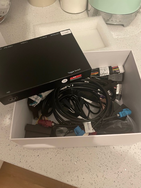

Je viens de réceptionner mon boitier Carplay, le colis était compact et petit.
Mais à l'ouverture, beaucoup de câbles... il va falloir être patient pour l'installation
Tu as raison, le CarPlay donne un super coup de jeune à nos autos ! 👌
c’est un peu de boulot de démontage, positionnement des câbles (attention à ne pas les pincer) et de remontage mais le résultat vaut vraiment l’effort ! 💪
